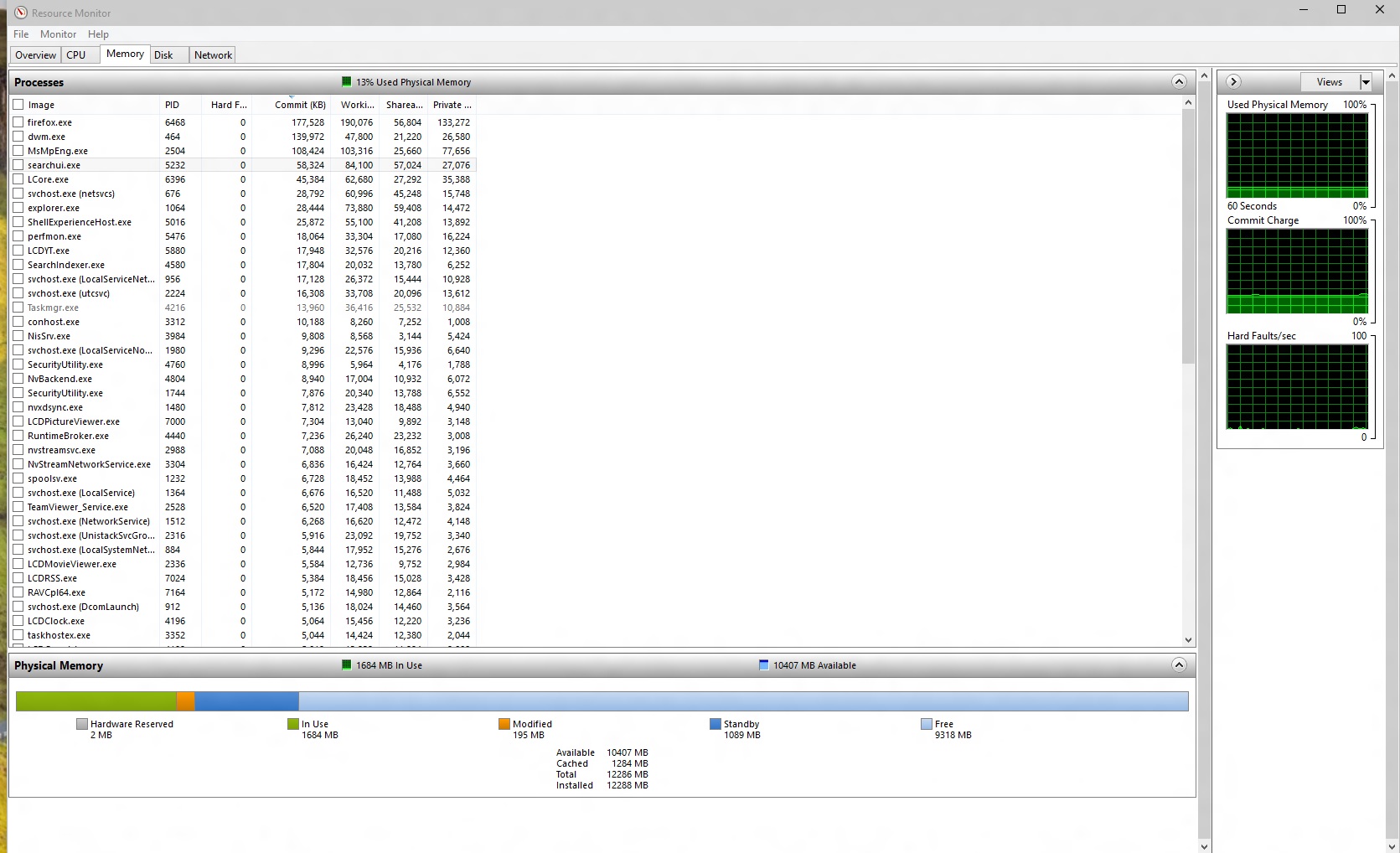

viel leicht hat jemand noch ne idee. allso in MSCONFIG fest eingestellt geht nicht er schmeißt 12Gb raus und macht 0 rein nach nem neustart.
EDIT, nein wird nicht reserviert siehe ANHANG
