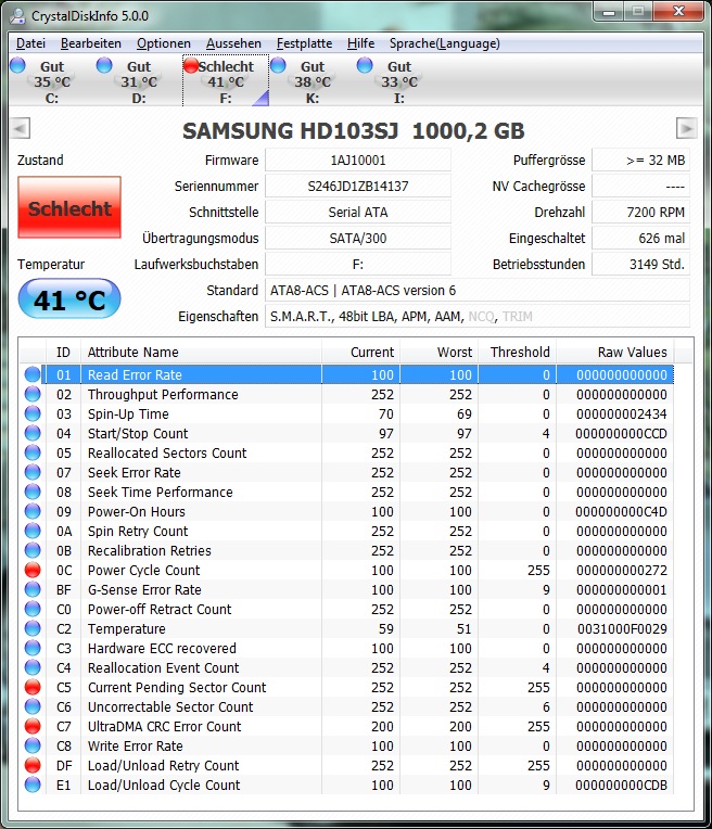

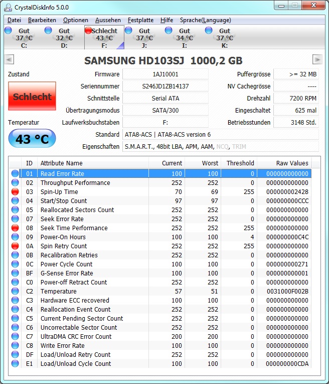

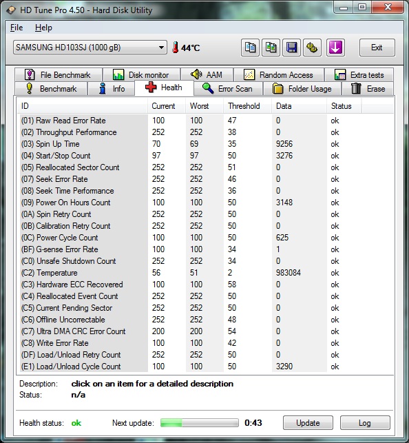

Samsung HD103SJ
Ein paar Fakten zur Platte/System:
- Daten-Platte
- Seit gut einem Jahr in einem externen Gehäuse (Enermax Jazzmate via eSATA)
- Gibt oft Vibrationsgeräusche ab (liegt aber vermutlich auch am Gehäuse, da diese Geräusche exakt seit dem Einbau auftreten)
- HD Tune und CrystalDiskInfo zeigten schon seit ich mich erinnern kann, unterschiedliche S.M.A.R.T.-Werte an
- Schon seit längerer Zeit sporadisch freezes, in den letzten Tagen mind. 1x pro Tag (da kommen aber auch andere Sachen am System in Frage)
- Vorhin nach dem Systemstart folgende Meldung in der Ereignisanzeige: "Der Treiber hat einen Controllerfehler auf \Device\Harddisk3\DR3 gefunden." (In der
Datenträgerverwaltung ist die HDD "Datenträger 2"
- CrystalDiskInfo zeigt von Start zu Start immer andere Werte an
Da ich in den letzten 2 Stunden 2 Freezes hatte (Sound hängt, Maus hängt, keine Eingaben möglich, keine Plattenzugriffe), der Fehler in der Ereignisanzeige erschien, und die S.M.A.R.T.-Werte in CrystalDiskInfo besorgniserregend sind, poste ich sie hier mal ;)
Eigenartige CDI Werte,
08 Seek Time Performance hat einen Optimalwert 252 und einen Warngrenzwert von 15,
0A Spin Retry Count hat einen Optimalwert 252 und einen Warngrenzwert von 51.
Die Spin Up Time ist mit 9,256 Sekunden etwa 1 Sekunde langsamer als Üblich.

Danke für deine Antwort, Inzersdorfer!

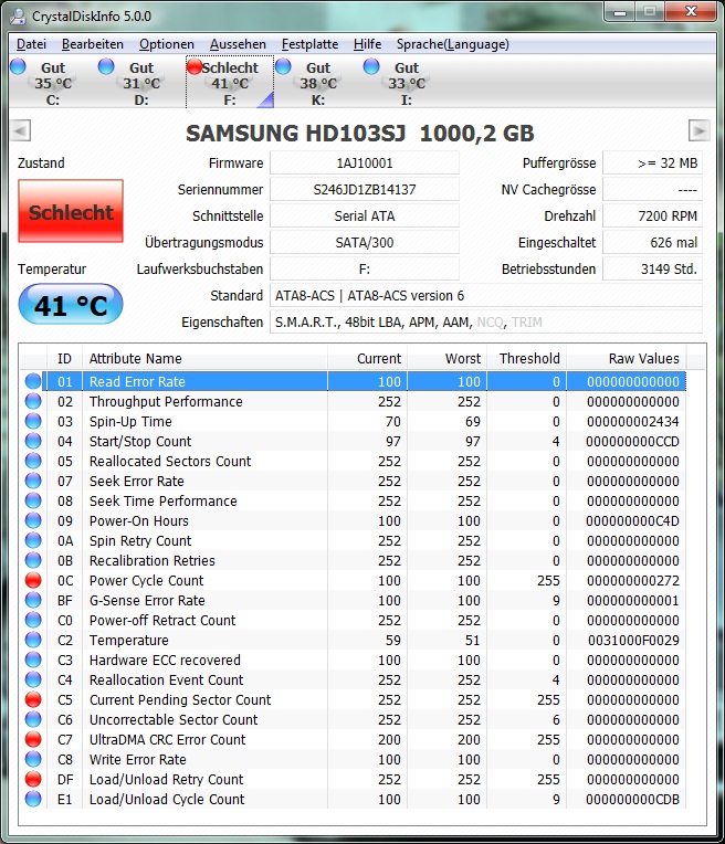

Was mich auch stutzig macht ist, dass ich heute CrystalDiskInfo 5 mal gestartet habe, und es 5 mal andere Werte angezeigt hat... Ich hänge einen aktuellen Screen an.
Ich habe gerade ein Backup der Platte am laufen, aber danach werde ich sie intern anhängen, und weiter sehen
Pass nur auf, dass die gesicherten Daten durch den vermutlich defekten Bridge-Chip nicht korrumpiert wurden.
Die wechselnden "Schlecht" Bewertungen stammen von den (wechselnden) falschen Threshold Werten !
Nach dem internen Anschließen einmal einen CDI Screenshot posten, da dann diese wirren Werte wohl nicht mehr auftauchen.
