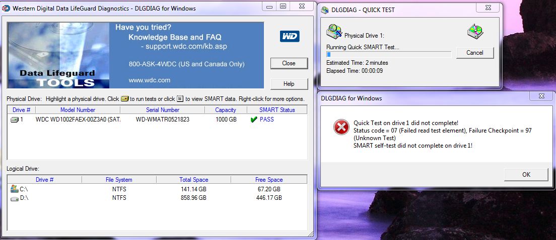

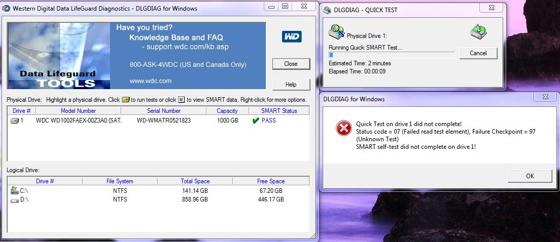

Der Kurztest funktioniert leider nicht.
Den Intensivtest werde ich dann mal über Nacht laufen lassen.
Wenn du den Kurztest ein 2. Mal machst und dabei wieder Status Code 7 erscheint, ist das ein RMA Grund, Zitat aus dem WD DLGDiag Manual:
"If you encounter the same error code more than once after restesting, create an RMA"
Vielen Dank für den Hinweis, bekomme die Meldung jedes Mal, habs grad 5 Mal probiert.
Sehr ärgerlich sowas. Aber immerhin gut, wenn mans rechtzeitig merkt.

Der extended Test meldet "Too many bad Sectors". Habe nun einen Austausch der Festplatte bei WD beauftragt.
Vielen Dank für die Hilfe!

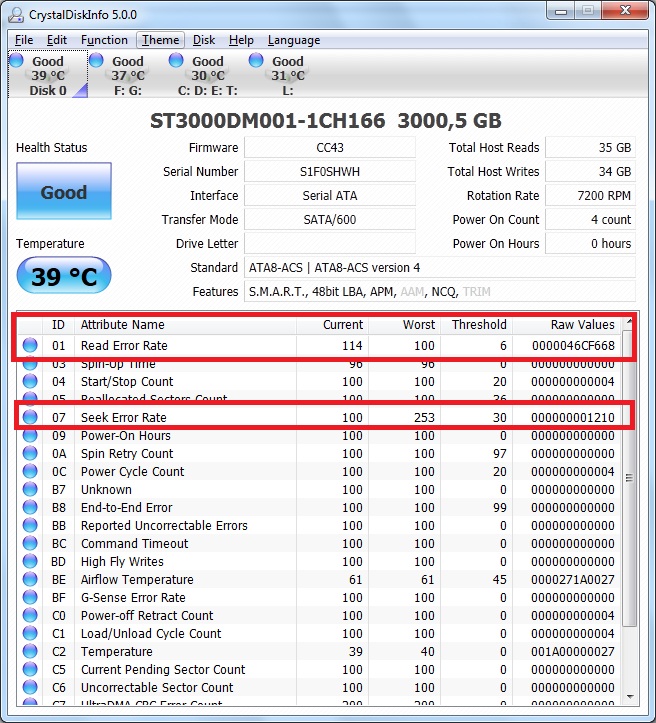

HI LEUTE

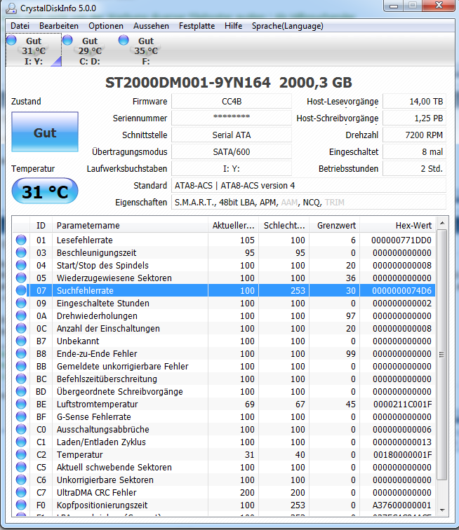

Handelt es sich hier um einen Produktionsfehler? Hab das Ding heute gekauft...... -.-
Lesefehler und Suchfehler....
Was meinst du, die Platte zeigt bei allen Parametern außer Beschleunigungszeit und den Temperaturen jeweils den optimalen Wert 100 bzw. 200.
soweit ich das sehen kann hat die platte viele schreibfehler und suchfehler...
Die Anzahl hat sich inzwischen verdreifacht!
Stelle die Ansicht auf Hexadezimal um, die Anzahl (CDI Spalte Hex-Wert) der Werte Lesefehlerrate und Suchfehlerrate werden bei Seagate als geteilter 48 Bit Wert ausgegeben, die ersten 16 Bit (4 Zeichen) sind die Anzahl der Fehler, die letzten 32 Bit (8 Zeichen) sind die Anzahl der Lese- bzw. Such-Vorgänge überhaupt, stehen also 4 Nullen am Anfang dieses Wertes, ist die Fehlerrate 0.
Zur Ergänzung: auch der Aktuelle Wert der Suchfehlerrate wird bis auf 60 absinken und dannach wieder ansteigen, das ist ein normales Verhalten der Seagate HDDs.

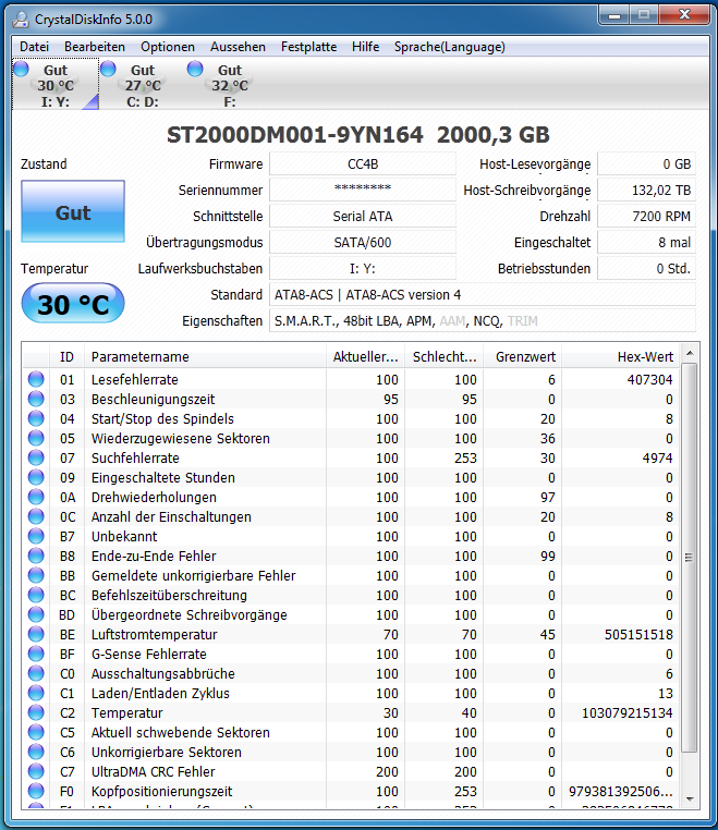

Hier noch mal alles in Hex!
Sry ich wusste nicht dass die Fehler bei Seagate anders ausgegeben wird....
Naja, dann is ja gut

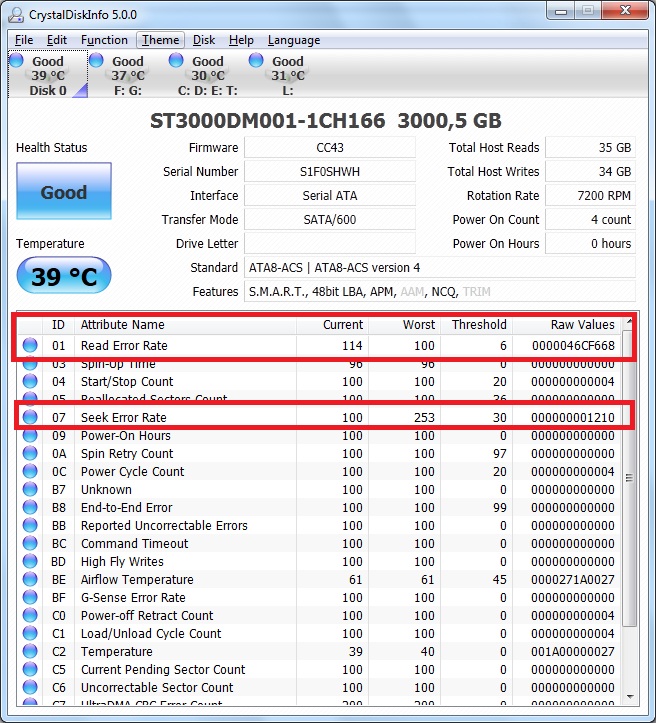

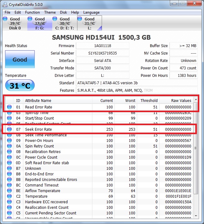

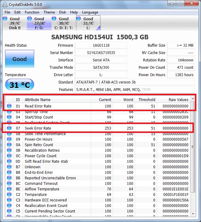

Nur zum Verständnis...
Ich habe hier eine neue Seagate 3TB die im Smart steigende RAW Werte hat für Seek Error und Read Error, das hat aber nichts zu bedeuten, weil in der 0x Ansicht die ersten 4 Bits 0 sind, ja?
Und weil Samsung das anders macht, ist meine alte 1,5TB mit Werten von genau 0 ebenfalls okay?
Benschmarks (HD Tune Pro) von beiden neuen Seagate 3TB Festplatten zeigen hohe "Jitter" Werte an und zudem unterschiedliche Bandbreiten.
170-210 (avg 193) 150-200 (avg 183)
176-200 (avg 178) 98-190 (avg 158)
Muss ich mir hier bei meinen neuen HDDs sorgen machen?
Danke euch und Grüße
Das mit den Lese und Suchfehlern hast du richtig verstanden.

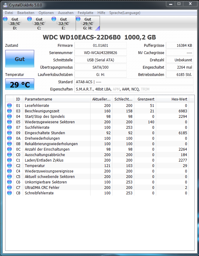

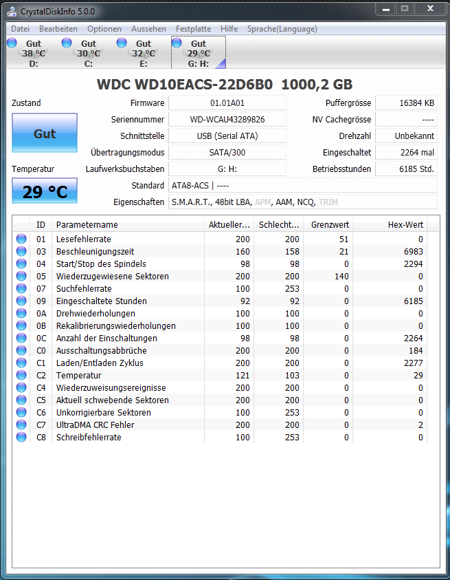

Ich habe neulich schonmal ein Thema mit dem Problem geöffnet, aber das ist irgendwie untergegangen.
Das Problem ist, dass von meinem Kumpel die WD10EACS wirklich klappert!
Die Köpfe werden auch nicht im Betrieb geparkt, obwohl es ne Caviar Green ist.
Bei Google hab ich nix zu dem Problem gefunden, auch keine Bewertungen oder Erfahrungsberichte.
Hab dazu ein Sound aufgenommen und ein SMART Screen machen lassen.
Gruß, loggi_1
  • Unbenannt.rar
    Unbenannt.rar
