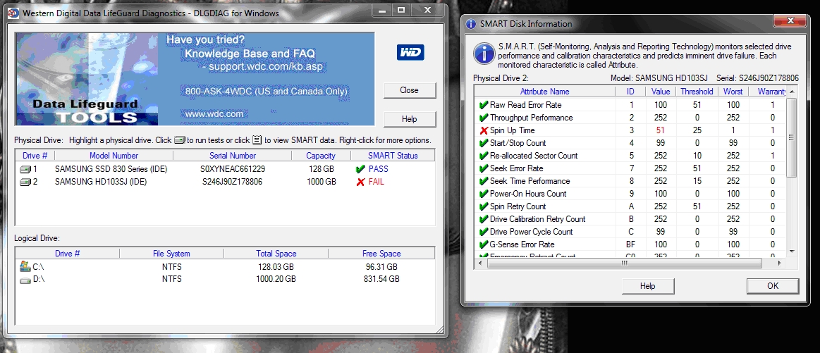

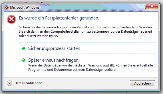

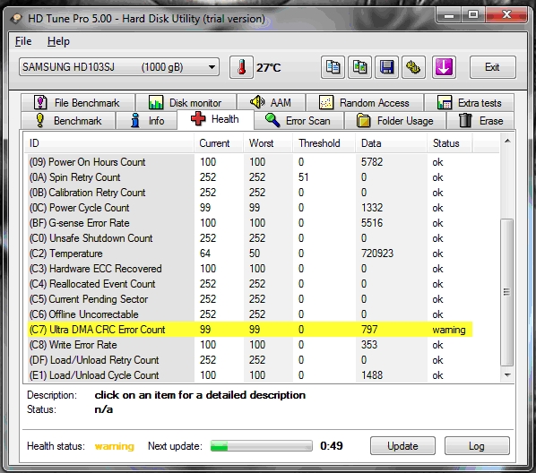

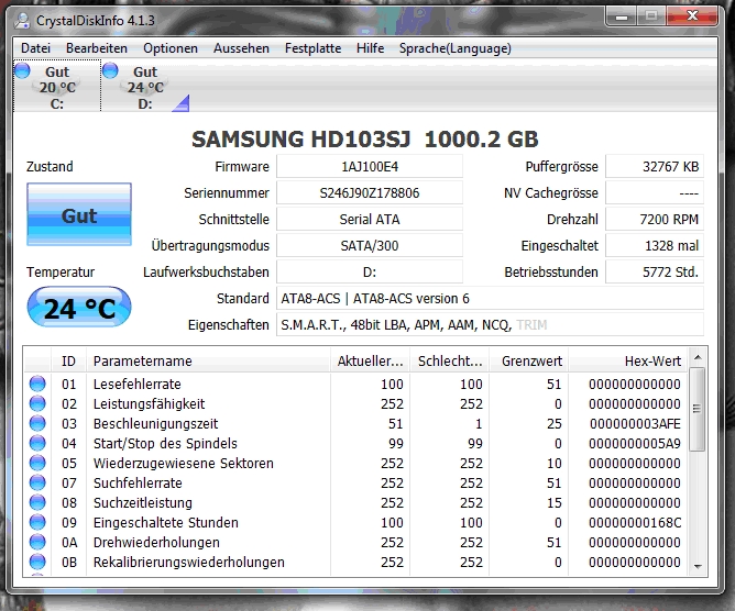

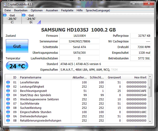

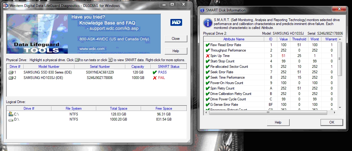

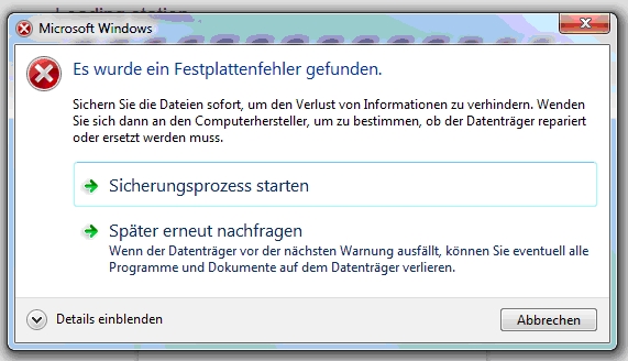

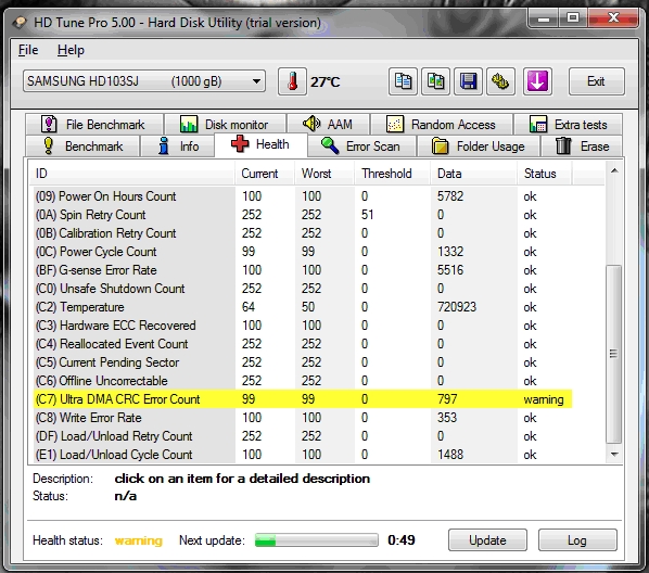

ich habe für meinen Bruder einen neuen PC (der ist jetzt ca. 5 Monate alt) gebaut, mit einer Samsung SSD als Systemfestplatte und eine vorhandene Samsung HD103SJ als Datenplatte. Vor ca. 2 Wochen gab es beim Hochfahren eine Fehlermeldung des BIOS, SMART Fehler bei der HD103SJ. Ich habe sofort alle Daten dieser Festplatte gesichert. Danach mehrere Prüfprogramme laufen lassen. CrystalDiskInfo sagt alles ok, das Samsung/Seagate Programm unter Windows sagt auch alles ok, ein Western Digital Programm sagt bei SMART fail und HDDTunePro zeigt auch Fehler, beim Surfen kommt manchmal eine Fehlermeldung (s. Bilder).
Ich habe nun nach einigem Googlen, das SATA Kabel ausgetauscht und die Fehlermeldung beim Surfen ist schon mal weg. Weitere Test habe ich noch nicht gemacht, werde ich aber am Sonntag machen und die Ergebnisse hier posten. Das Problem ist, beim Mainboard gibt es nur SATA 6 Anschlüsse http://geizhals.at/655303, d.h. ein Umstecken ist nicht möglich.
Soll ich die Festplatte weiter verwenden oder ist sie reif für den Austausch ?
Danke u. lg.

Die Samsung Festplatte hat noch eine fehlerbehaftete Firmware drauf, die an SATA 6Gb/s Controllern Probleme macht. Schau mal hier: klick!
Daneben muß vorher das SATA Kabel überprüft werden, entweder es sitzt nicht richtig oder sollte ausgetauscht werden, siehe die 797 UDMA-CRC Fehler. Solange hier Verbindungsfehler auftreten sollte das Firmwareupdate aufgeschoben werden.
Das liegt daran, das man blöderweise nicht weis, von wann die Screenshots sind, im HDT Shot bestehen die UDMA-CRC Fehler noch (Aktueller Wert 99).
Bis sich der aktuelle Wert wieder normalisiert hat, kann das schon eine Weile dauern. Ich denke, er hat das Kabel erst vor kurzem gewechselt.
Danke an Madnex, ich habe das Firmware Update für die Festplatte gemacht - ich hatte das SATA Kabel schon vorher getauscht :). Es hat einwandfrei funktioniert, aber ich habe noch immer die UDMA CRC Fehler. Wann wird sich dieser Wert wieder normalisieren ?
Danke
Die Anzahl (Rohwert) in der Spalte Hex-Wert bleibt erhalten, steigt die nicht mehr an und steigt der normalisierte Zustandswert der Spalte Aktueller Wert auf 100 dann ist alles in Ordnung.

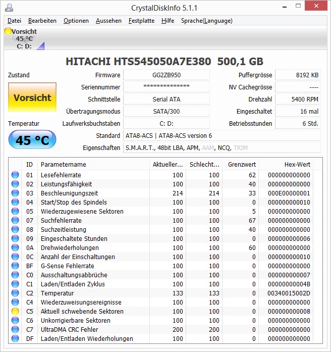

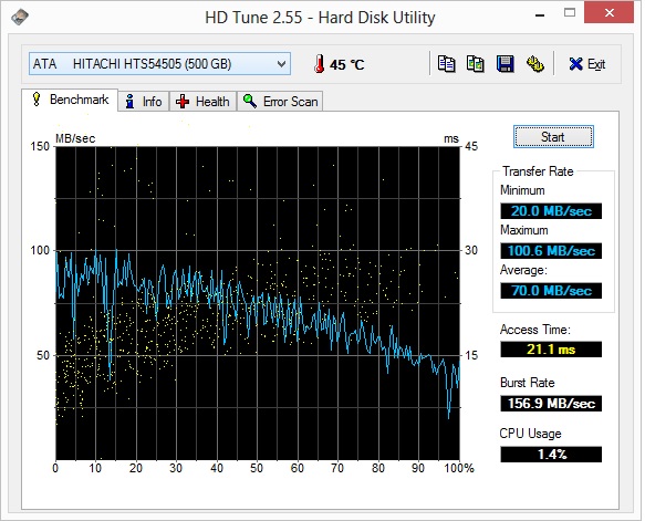

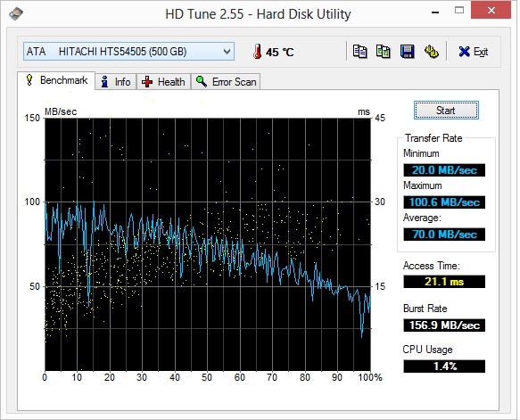

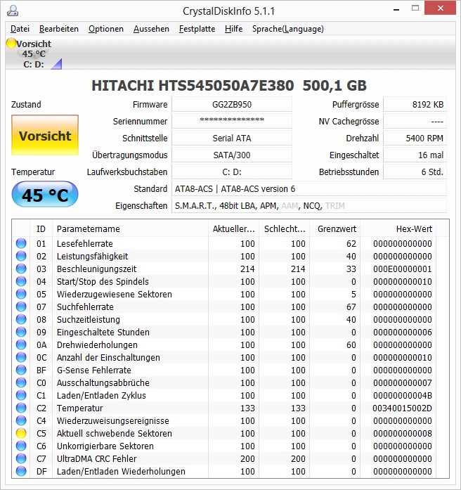

seit heute habe ich mein neues Lenovo Ideapad G580.
Nun erschien mir sogleich das System ungewöhnlich Träge. (Vorallem beim Installieren / Deinstallieren von Software)
CrystalDiskInfo zeit mir bei diesem Nagelneuen Laptop bereits den Festplattenzustand "Vorsicht".
Es geht um eine Hitachi HTS545050A7E380 mit 500GB und Firmware Version GG2ZB950
Hier Screenshots von CrystalDiskInfo sowie HD Tune:
Sind diese schwebenden Sektoren gleich ein Fall für RMA?
Ich spiele zwar mit dem Gedanken, mir über kurz oder lang noch eine SSD in das Notebook einzubauen, dennoch hätte ich ganz gerne intakte Hardware.
Was mich übrigens noch überrascht ist die Anzahl an Starts (16x !? Von mir sind es höchstens 3) sowie die Betriebsdauer. (Von mir Höchstens 2 - 3 Std.)
Könnt ihr mir hier (mal wieder) helfen?
Vielen Dank!
Da das ein nagelneuses Ideapad ist, würde Ich das umtauschen. Sollte deine Angabe zu Betriebsdauer und Einschaltungen stimmen, könnte das a) mehrmals vorgeführt worden, b) ein Umtausch bzw. c) die Platte eine aufgearbeitete Reklamation sein.

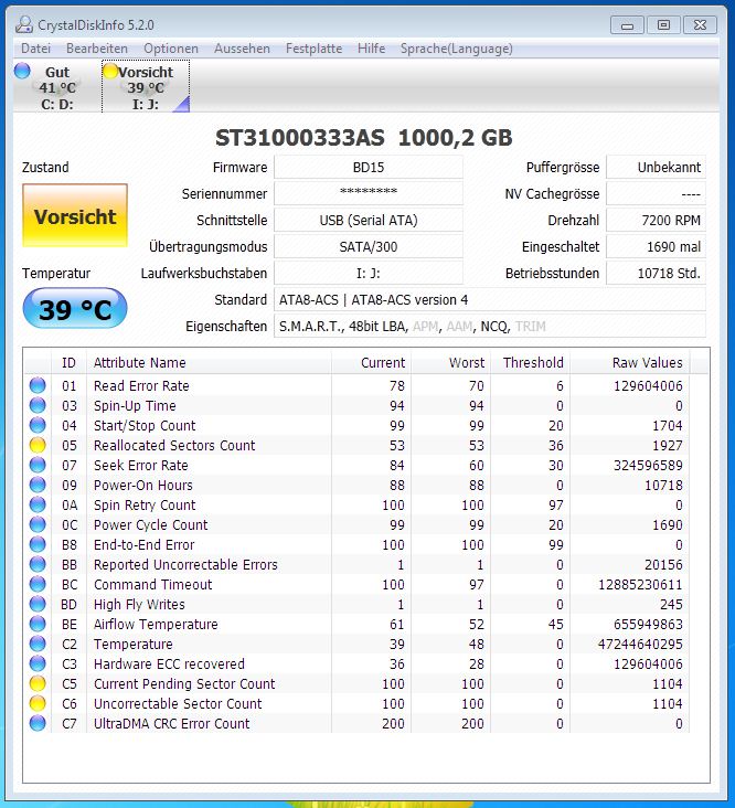

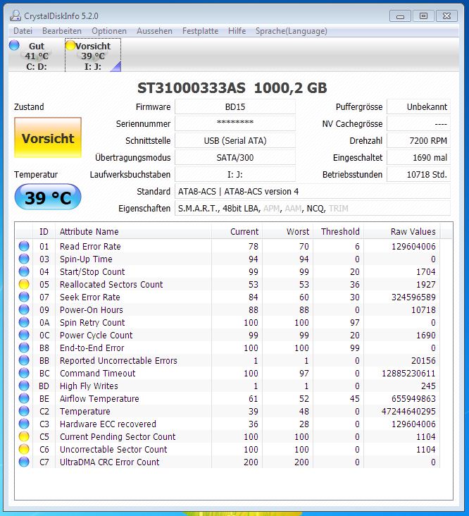

Hallo Forum!

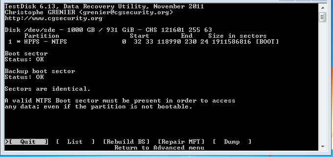

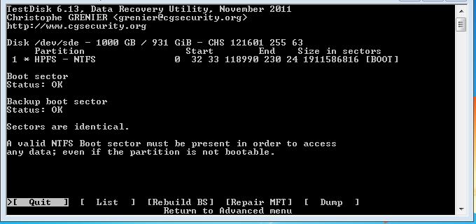

ich kann nicht mehr auf meine Festplatte zugreifen. Sie wird noch erkannt, allerdings bekomme ich folgende Fehlermeldung:
"Sie müssen Datenträger I formatieren, bevor Sie ihn verwenden können. Formatieren?"
Kurze Daten zur Festplatte:
- Seagate Barracuda 1 TB (ca. 3 Jahre alt)
- Momentan Extern über USB-SATA an den PC angeschlossen
Ich habe euch mal 2 Screenshots gemacht:
Hoffentlich könnt Ihr mir helfen! Ich bin echt am verzweifeln :(
Schönen Gruß und danke schonmal im vorraus!

@mr_polz: Diese Platte ist tot, mausetot.
1.927 defekte Sektoren wurden durch Reservesektoren ersetzt (05).
1 Suchfehler ist aufgetreten (07)
20.156 unkorrigierbare Fehler (BB)
30 Command Timeouts (BC)
245 High Fly Writes (BD), hier war der Schreibkopf auserhalb seiner vorgesehenen Parameter.
1.104 Current Pending Sectors (C5), die konnten nicht gelesen werden, ob sie defekt sind ist noch nicht sicher.
Entsorgen.
