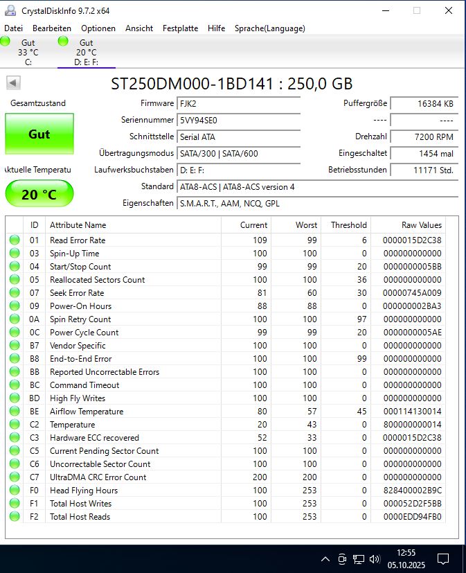

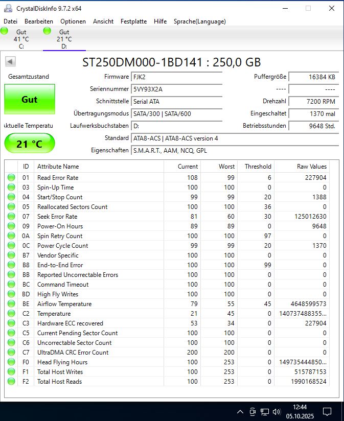

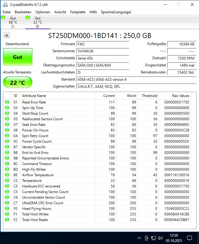

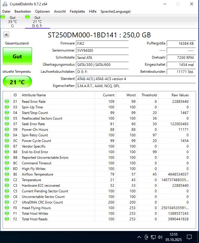

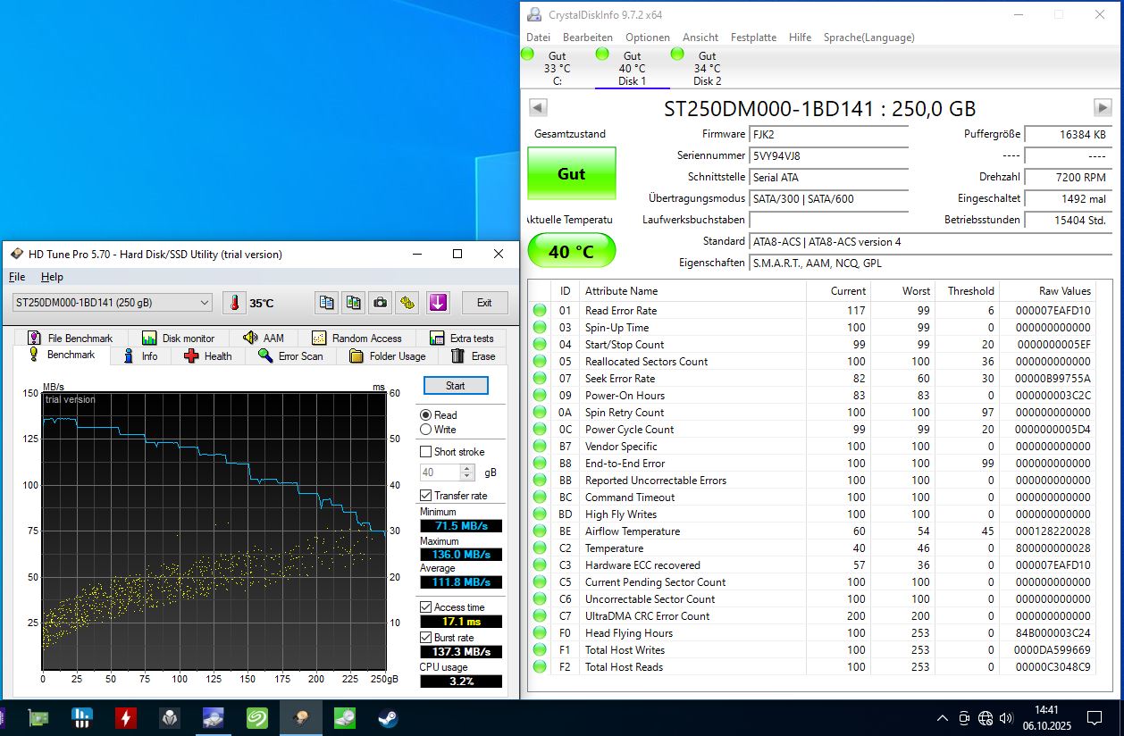

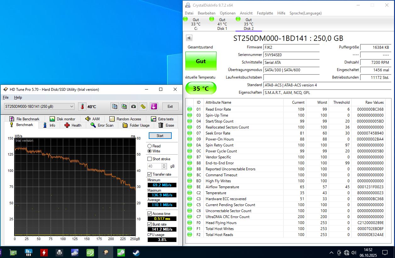

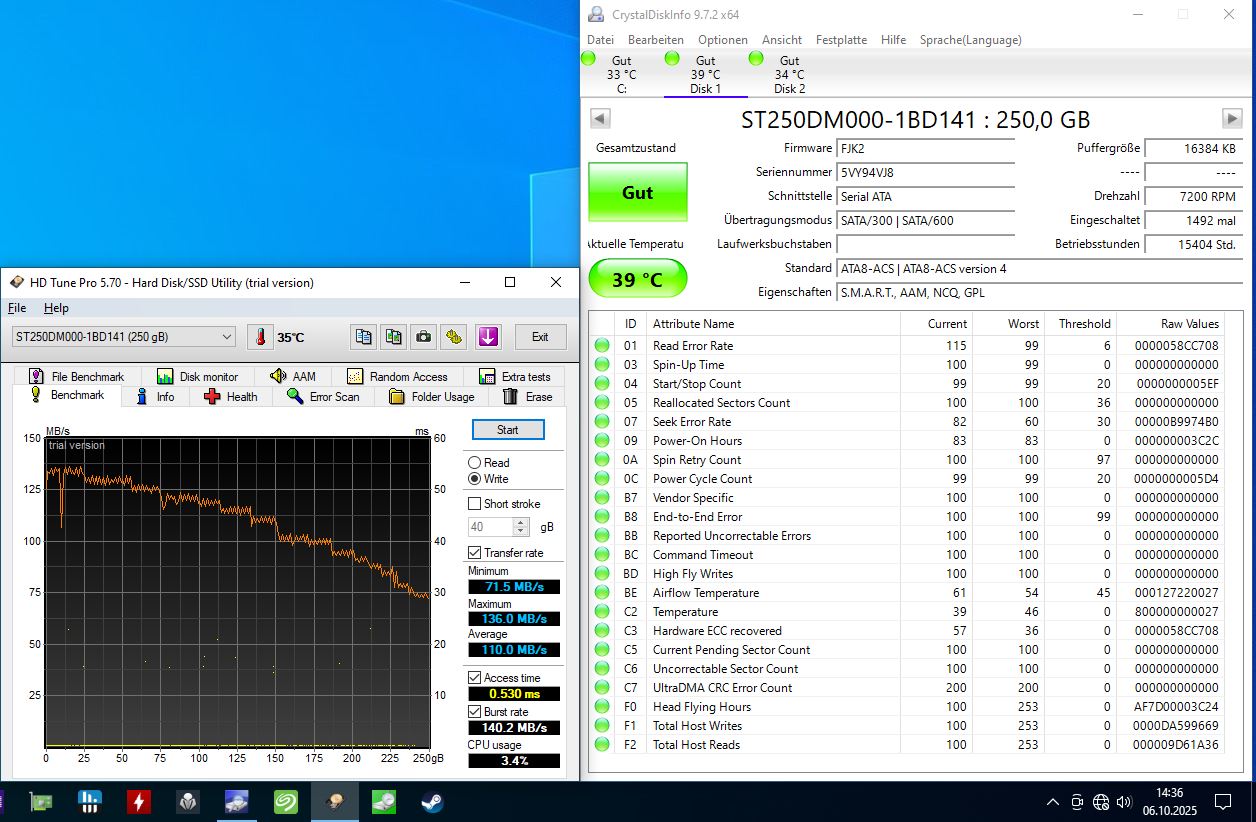

Bezugnehmend auf meinen letzten Post bitte ich lediglich die drei Festplatten, die ich derzeit für das Retro-Lan System ins Auge gefasst habe, auf Auffälligkeiten hin zu beurteilen. Zwei der drei HDDs bekommen jeweisl ein Image der ersten Platte und sollen als Ersatz dienen, sofern die erste Platte während der LAN ausfallen sollte.
Im Einzelnen sind das:
Seagate ST250DM000 mit 250GB (SN: 5VY93X2A)
Seagate_ST250DM000_250GB_5VY93X2A_CDI_DEC_2025.10.05.JPGSeagate_ST250DM000_250GB_5VY93X2A_CDI_HEX_2025.10.05.JPG
Seagate ST250DM000 mit 250GB (SN: 5VY94SE0)
Seagate_ST250DM000_250GB_5VY94SE0_CDI_DEC_2025.10.05.JPGSeagate_ST250DM000_250GB_5VY94SE0_CDI_HEX_2025.10.05.JPG
Seagate_ST250DM000_250GB_5VY94SE0_HDTuen-Read_2025.10.06.JPGSeagate_ST250DM000_250GB_5VY94SE0_HDTuen-Write_2025.10.06.JPG
Seagate ST250DM000 mit 250GB (SN: 5VY94VJ8)
Seagate_ST250DM000_250GB_5VY94VJ8_CDI_DEC_2025.10.05.JPGSeagate_ST250DM000_250GB_5VY94VJ8_CDI_HEX_2025.10.05.JPG
Seagate_ST250DM000_250GB_5VY94VJ8_HDTune-Read_2025.10.05.JPGSeagate_ST250DM000_250GB_5VY94VJ8_HDTune-Write_2025.10.05.JPG
Vielen Dank im Voraus und ein schönes Wochenende :)!
mrcoconut
Reaktionen: Heen und User007
@mrcoconut
Sehen alle gut aus. Sind halt alle gebraucht und muss man im Kopf behalten, dass die von heute auf morgen ausfallen können. Regelmäßig Backups machen und die HDDs werden gute Arbeit leisten.
Reaktionen: Heen und mrcoconut
Alle Drei sind Fehlerlos, Die 5VY93X2A hat die geringste Laufzeit, wär also der Kandidat für den Alltagseinsatz, die beiden Anderen sind beide als Back-Up HDD geeignet.

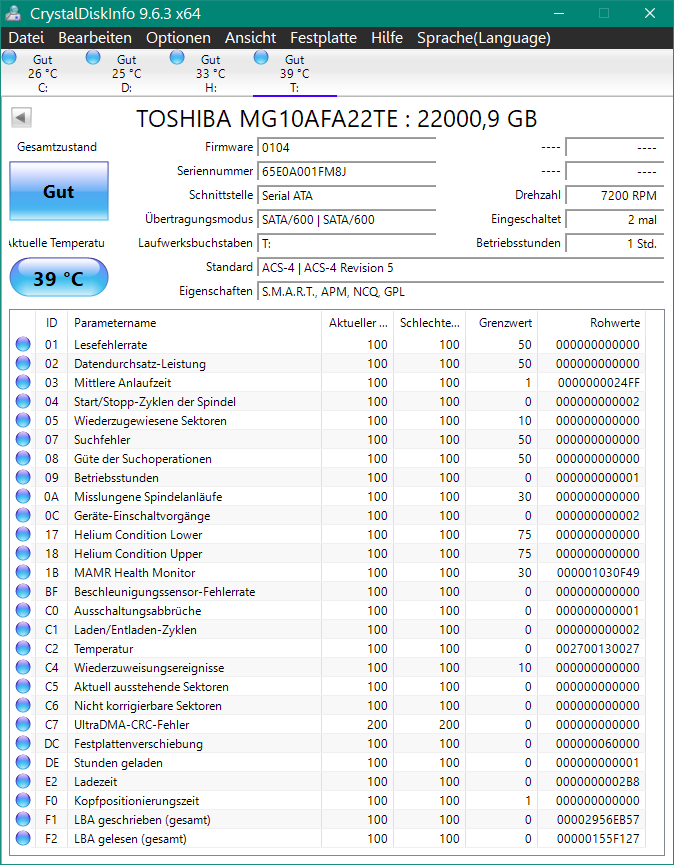

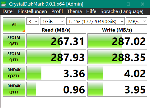

ich habe hier eine neue Toshiba MG10 22TB, welche ich als Backup nutzen möchte. Bei jedem Start und Wiederanlaufen klackert die Festplatte wie ein -Achtung- MG (siehe Video).
Laut CDI scheint alles ok zu sein? Im Idle und während des Kopierens ist sie absolut unauffällig, nur bin ich bei dem Klackern etwas skeptisch.
Ist das ein normales Verhalten oder kann ich schonmal den RMA-Schein ausfüllen?
Danke im Voraus

Ich habe hier MG07 bis MG11 da und nein ich kenne das Geräusch so nicht. Aber sie muss deswegen nicht kaputt sein. RMA geht erst wenn auch kaputt. Hatte mal Seagates mit Click-of-Death und erst wenn der CoD zum ersten Mal zu hören war, war sie auch tot. Deine scheint ja noch voll lebendig zu sein.
Nicht nötig. So klingen Enterprise Platten nun mal. Meine WDs und Exos machen das auch, nur etwas anders. Bei der WD meine ich, das die etwas langsamer "klackert".
Alles safe, aber mal im ernst: Desktopplatten sind doch auch nicht geräuschlos angelaufen. Die waren nur leiser.
Meine alten WD und Seagate klackern jedenfalls nicht wie die Toshiba, sondern geben lediglich ein feines "tzk tzk" von sich.
Aber danke, ich nehme das als Entwarnung auf.
Also mit WD/Exos meinte ich meine heliumgefüllten Datacenter Platten. Die haben alle ein ähnliches kerniges "Klangprofil". Die alten Desktopkröten klingen freilich anders. Luftfüllung/weniger Scheiben/andere Mechanik/teilweise weniger Umdrehungen.
Reaktionen: schlangski
Da passt alles. Die sind ja noch fast jungfräulich...
Reaktionen: mrcoconut

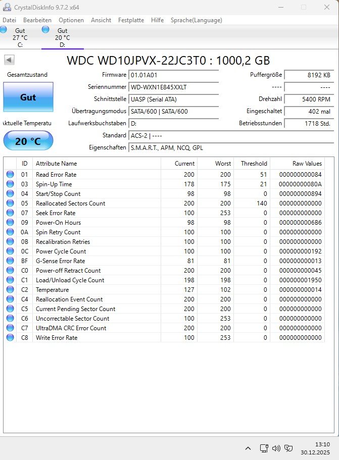

ST2000: 1 Suchfehler
WD10JPVX: 132 Lesefehler
Wie Immer: eine aktuell gehaltene Datensicherung bringt Gelassenheit auch bei möglichen Defekten oder Datenverlusten.

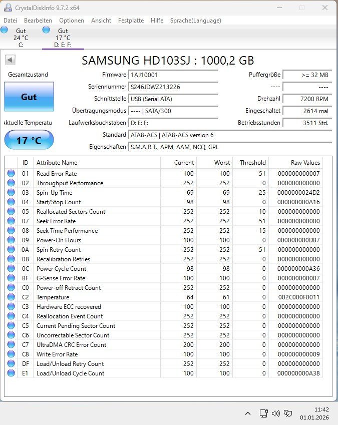

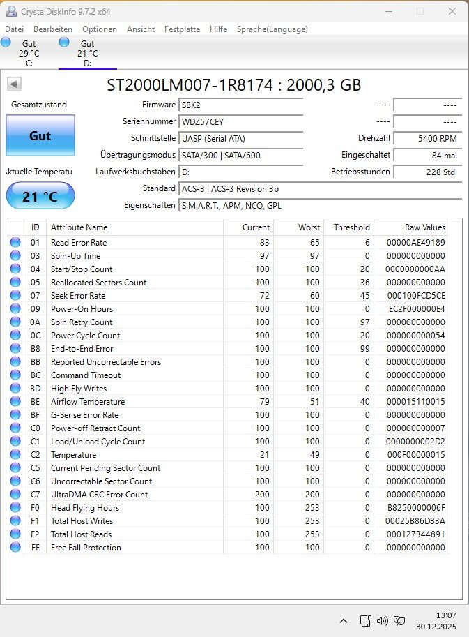

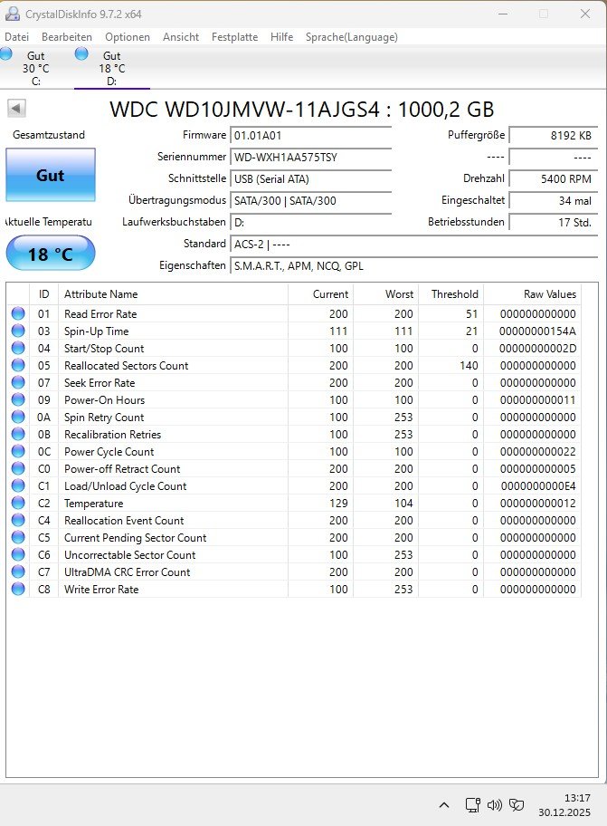

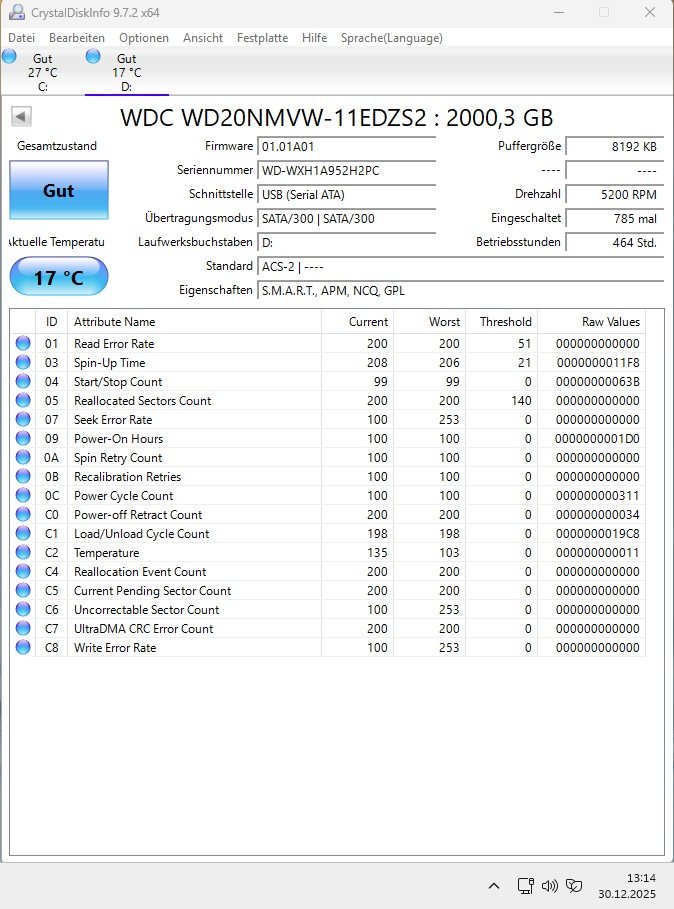

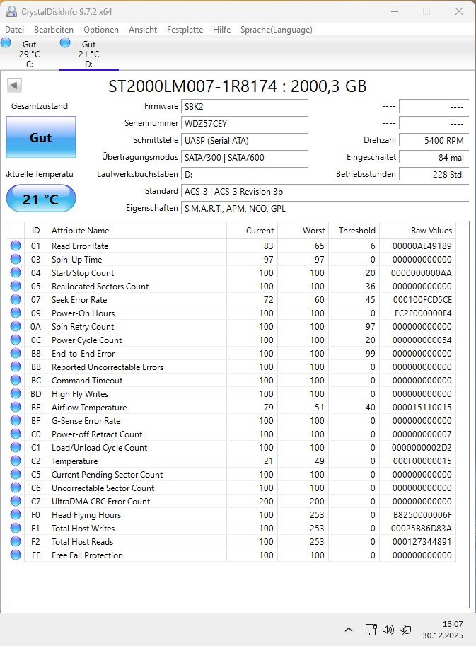

Moin,
erstmal frohes Neues :)!
Hier ist noch eine ältere Samsung HD103SJ in einem externen USB Gehäuse aufgetaucht. Gibt es Auffälligkeiten bzw. sollte die HDD mal so langsam dem Verwertungskreislauf zugeführt werden?
Viele Grüße :)
mrcoconut
Frohes neues.
Du hast ein paar Schreibfehler welche wohl von dem Stoß kommen welcher den G-Sensor ausgelöst hat davon abgesehen alles ok.
Die Temperaturen sind eher zu niedrig, minimal 17° ist im Betrieb zu wenig.
Es gab auch 9 Schreibfehler, dabei waren die Schreib/Leseköpfe außerhalb ihrer vorgesehenen Position. Da diese Platte erst 3.511 Betriebsstunden aufweist, sollte sie im weiteren Betrieb unter genauerer Beobachtung bleiben, natürlich immer mit aktueller Datensicherung!
Ist ein externes Gehäuse, bei nem schnellen Backup wird wohl nie die Betriebstemperatur erreicht.
Reaktionen: mrcoconut und Cool Master
