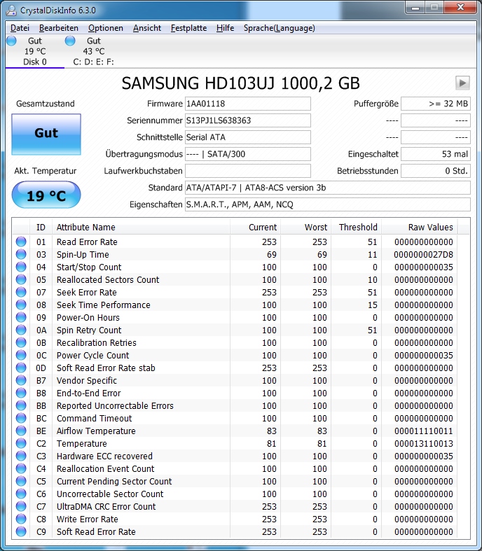

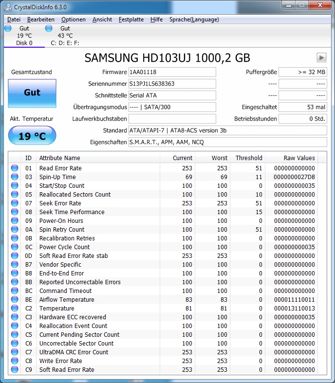

ich habe eine Festplatte gebraucht gekauft, und mich irritieren die Werte, die CrystalDiskInfo ausgibt. Es handelt sich um eine Samsung HD103UJ, von welcher ich ein baugleiches Modell schon in meinem PC verbaut habe:
Es werden 0 (!) Betriebsstunden angegeben. Kann das sein? Angeblich lief die Festplatte 2-3 Jahre.
Zusätzlich ist mir aufgefallen, dass der Wert "Spin-Up Time" nicht so gut ist. Meine verbaute Festplatte kommt auf einen um 20% geringeren Wert.

Hast Du die von privat oder von einer Firma gekauft? Die 0 Stunden bei 53 Einschaltungen sind für eine HDD mit 2 bis 3 Jahren Einsatz eigentlich nur möglich, wenn die Werte zurückgesetzt wurden oder sie praktisch gar nicht benutzt wurde.
Testen würde ich sie mit h2testw, wähle ein paar Dutzend MB bis ein GB weniger als vorgeschlagen wird, da die Metadateien des Filesystem bei großen Volumen schneller wachsen als heise es erwartet hat und sonst am Ende der Platz ausgeht, was zu einem Schreibfehler führt.
Ich habe die Festplatte gebraucht von einer Privatperson gekauft, aber über die Vorgeschichte weiss ich nichts.
Gestern habe ich die Festplatte einige Zeit mit einem Samsung-Tool getestet, was nicht zu einer Erhöhung der Betriebsstunden führte (weiterhin 0), aber die Anzahl der Einschaltvorgänge hat sich erhöht.

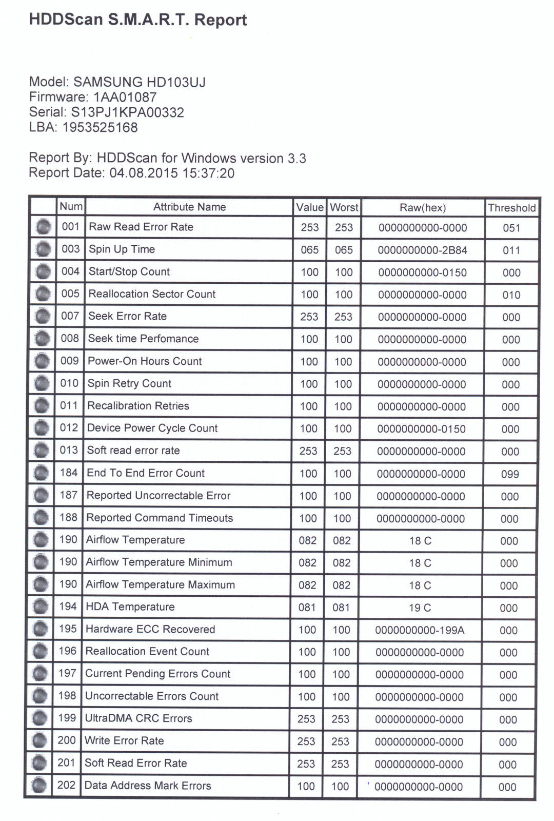

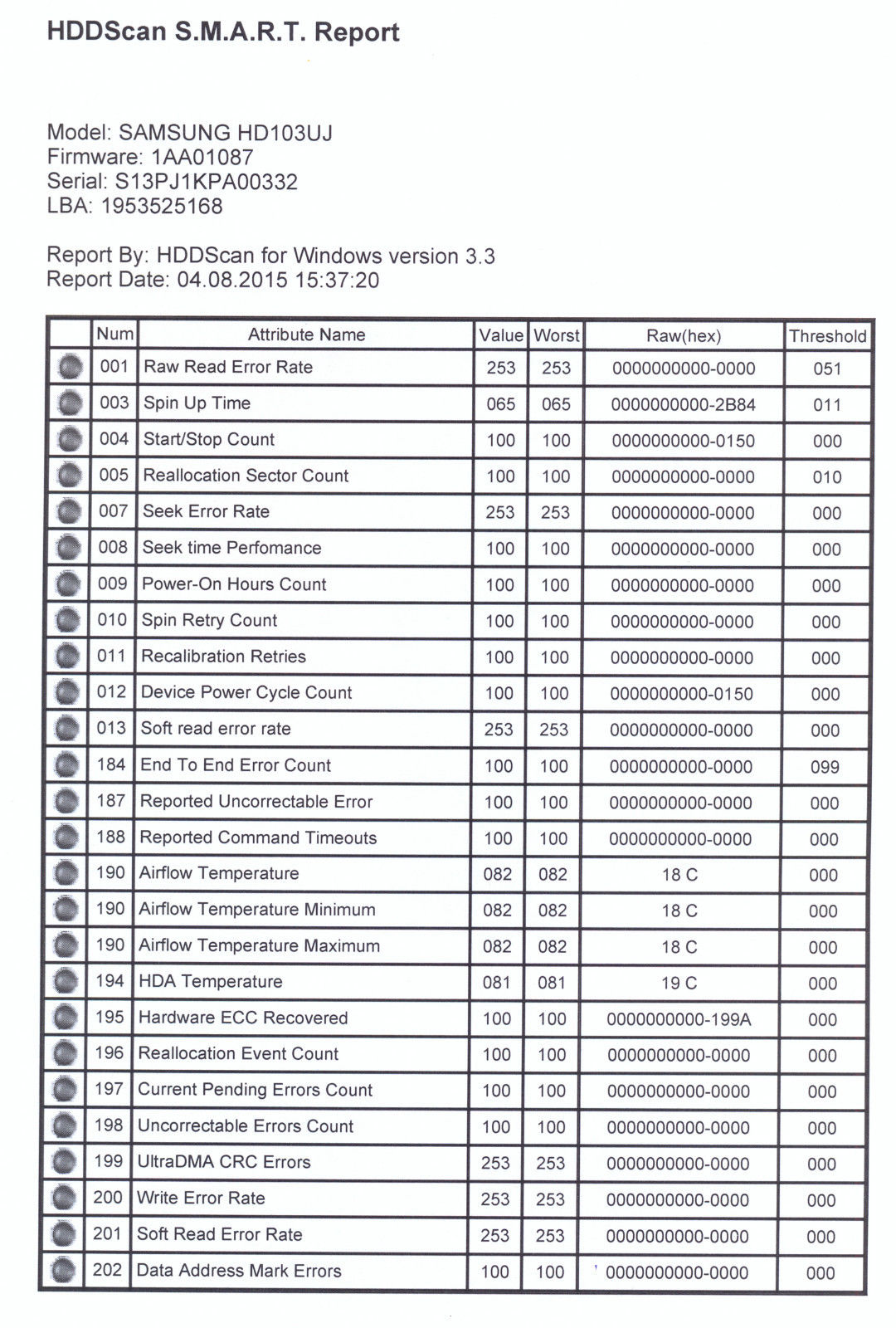

Ich habe einen S.M.A.R.T.-Report von einer anderen HD103UJ entdeckt, der auch keine Betriebsstunden ausweist:
Die im meinem PC eingebaute HD103UJ hingegen zählt die Betriebsstunden.

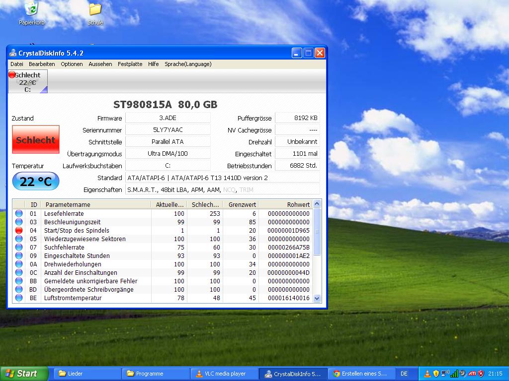

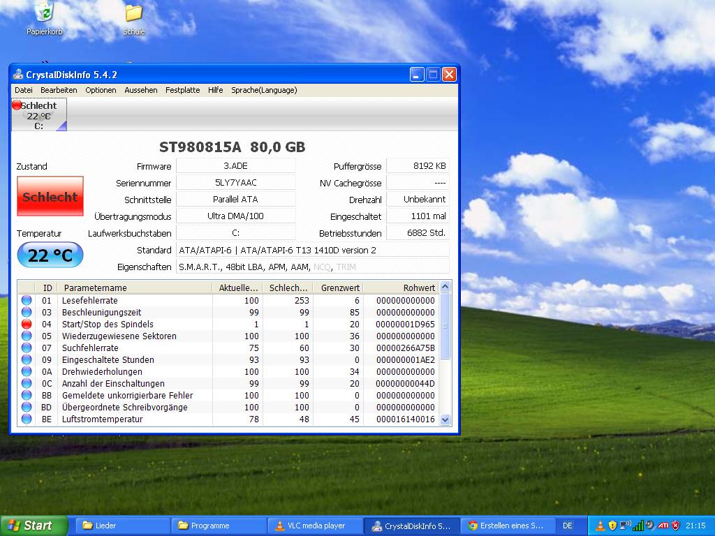

HDD Zustand schlecht
habe im Anhang einen Screenshot gemacht, indem man die Info zu meiner HDD sieht. Daten wurden mit ChristalDiskInfo ausgelesen. Mich würde interessieren, ob ich mir sorgen machen sollte um den Zustand der HDD und vielleicht einen Ersatz suchen sollte.
Das ist in der Tat seltsam, teste sie und wenn sie keine Fehler aufweist, dann benutzte sie normal. Gegen Datenverlust helfen sowieso nur regelmäßig gepflegte Backups!TheJohnny schrieb:Ich bin etwas ratlos.
Poste bitte noch einmal einen Screenshot aber ziehe bitte das Fenster soweit auf, dass alle Attribute und auch die Rohwerte vollständig sichtbar sind, hier fehlt die Hälfe.matze9797 schrieb:Mich würde interessieren, ob ich mir sorgen machen sollte um den Zustand der HDD und vielleicht einen Ersatz suchen sollte.
Der Bewertung von majusss möchte ich mich daher auch nicht anschließen, bevor ich nicht die anderen Werte gesehen habe. Die Beurteilung Schlecht kommt nur daher, dass die Platte mehr Spindelanläufe (0x1D965 = 121189) als Seagate spezifiziert hat, im Product Manual steht dazu:
So viele muss sie also abkönnen, sie kann aber auch viel mehr ertragen, das ist ein hartes Limit, es gibt keine Garantie wie viel mehr sie aushält. Die HDD kann auch einige Jahre halten oder morgen plötzlich ganz kaputt sein und nicht mehr anlaufen.
Da aber solche IDE Platten kaum noch zu bekommen sind uns schon gar nicht neu, würde ich die erstmal weiter betreiben, gut darauf achten wichtige Daten von der HDD regelmäßig auf einen anderen Datenträger zu sichern und die S.M.A.R.T. Werte im Auge behalten.
pinetop, das ist ein Zähler, Du verwechselst das mit der Beschleunigungszeit, die aber in Ordnung ist.
