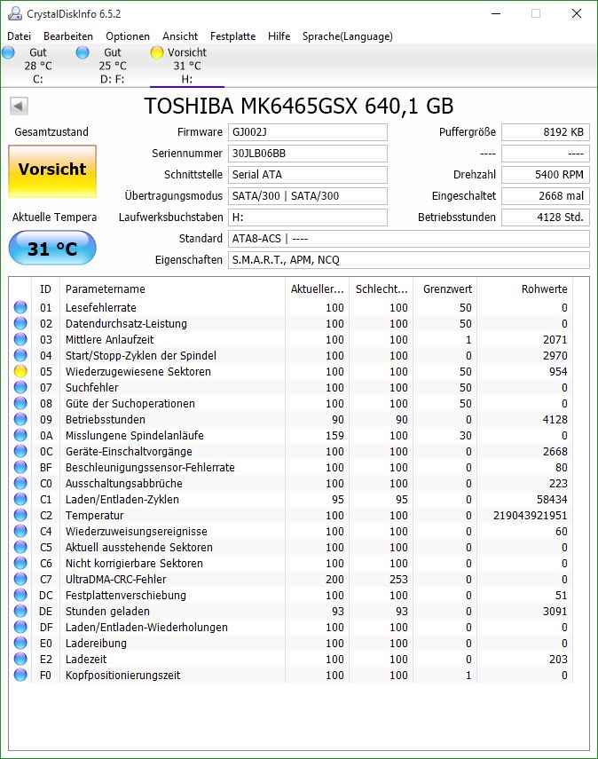

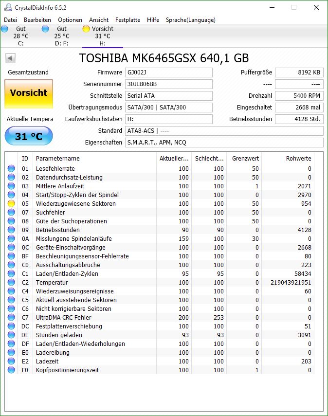

Ist die HDD noch zu gebrauchen? Oder besser entsorgen?
Moin,
hab da mal eine Frage.
Wollte diese HDD noch als externe Platte benutzen.
Meine Frage lohnt sich das noch bei den Werten? Oder ist die schon total gar?!
Ich hatte erst fehlerhafte Sektoren auf der Platte, habe sie dann mit CCleaner gelöscht und 3x mal wieder beschrieben.
So das sie die Sektoren austauscht.
Wie lange wird die wohl noch halten? Oder ist die schon total hin?
Grüße
AW: Ist die HDD noch zu gebrauchen? Oder besser entsorgen?
Am besten Entsorgen, was willst du mit einer Defekten Festplatte anfangen, zu was soll die noch zu nutzen sein?
Bilder und Videos über TV schauen ;-)
954 defekte Sektoren wurden durch Reservesektoren ersetzt, Üblicherweise werden Platten ab einer dreistelligen Anzahl von wiederzugewiesenen Sektoren ersetzt weil die Chance auf Oberflächenfehler und damit auf weitere defekte Sektoren bei solchen Platten recht groß ist.
Wenn ein eventueller Datenverlust unerheblich ist kannst du die Platte weiterverwenden, nur wozu du Daten speichern möchtest die du nicht brauchst ist mir dabei nicht ganz klar.
ich hab alle Daten auf dem PC... wäre nur mal hin und wieder ein Film für die Kinder gewesen um dem am TV zu schauen... alson nichts langfristiges...
Der Beschleunigungssensor hat 80 ausgelöst, also zu hohe Schockbelastungen festgestellt. Gehe vorsichtiger mit der Platte um bzw. dem Gehäuse wo sie eingebaut ist.
das ist schon mal gut zu wissen... steht das irgendwo was die werte alles bedeuten? In Deutsch? Also mir ist sie noch nicht runter gefallen oder so... :-/
bei mir hat der beschleunigungssensor 13713 mal ausgelöst. ich frage mich manchmal ob der wert stimmen kann. ich habe die fp bestimmt nicht 3mal täglich an die wand geschmissen!
Bei manchen HDDs scheint es wirklich als ob der G-Sensor überempfindlich ist, aber an die Wand hauen muss man die Platte bei weitem nicht um den auszulösen. Vielleicht reichen schon Vibrationen von anderen HDDs im Festplattenkäfig aus oder die eigenen durch die Kopfbewegungen wenn die HDD in einem Rahmen mit zu weichen Gummis gelagert ist der ihr zu viel Spie ermöglicht. Bei Notebooks die mobil genutzt werden, sind Auslösungen auch nicht so ungewöhnlich, die HDDs sind empfindlicher als die meisten User sich das vorstellen.

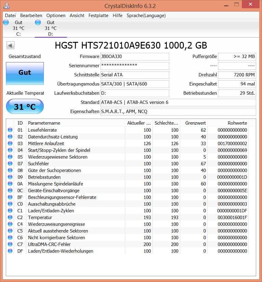

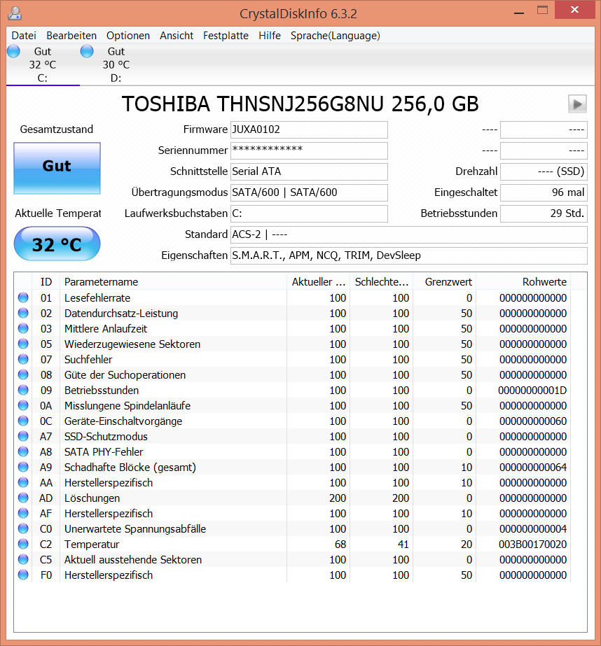

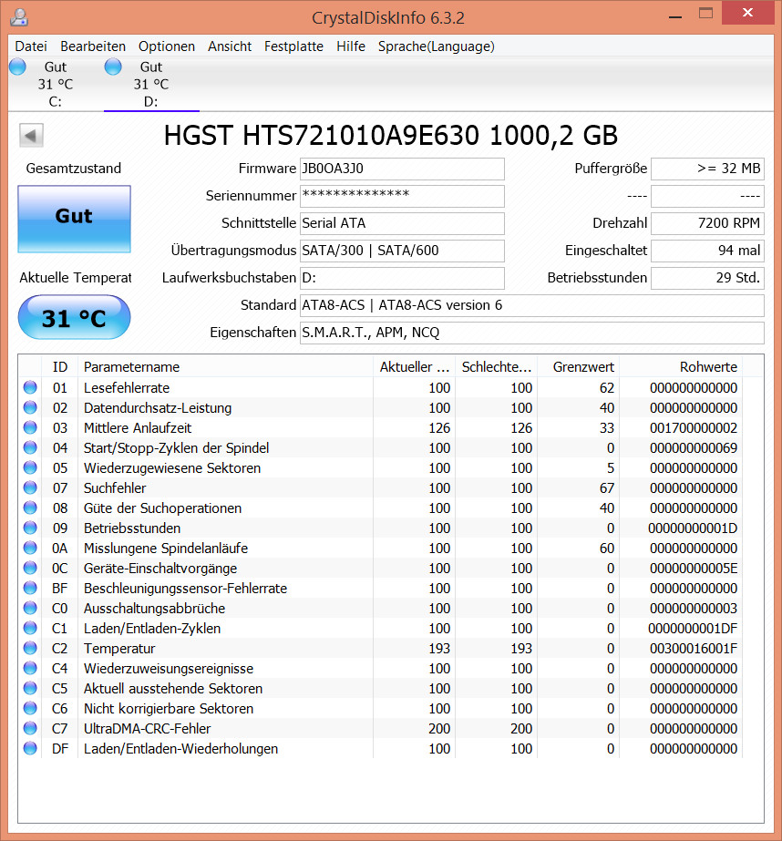

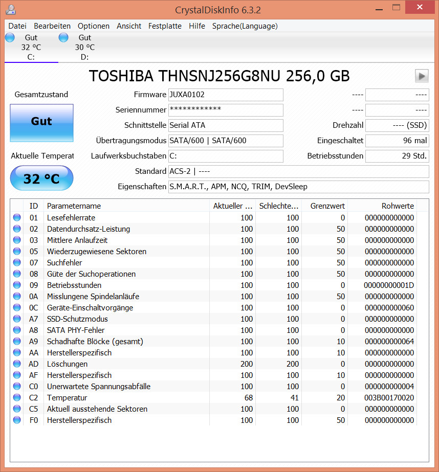

Hi
Ich hab seit 3,4 Tagen einen neuen Gaming-Laptop "msi GT72" mit einer hgst-HDD (1TB) und einer Toshiba-SSD (250GB).
Wollte Euch mal fragen ob die zwei Laufwerke OK sind.
thx!
