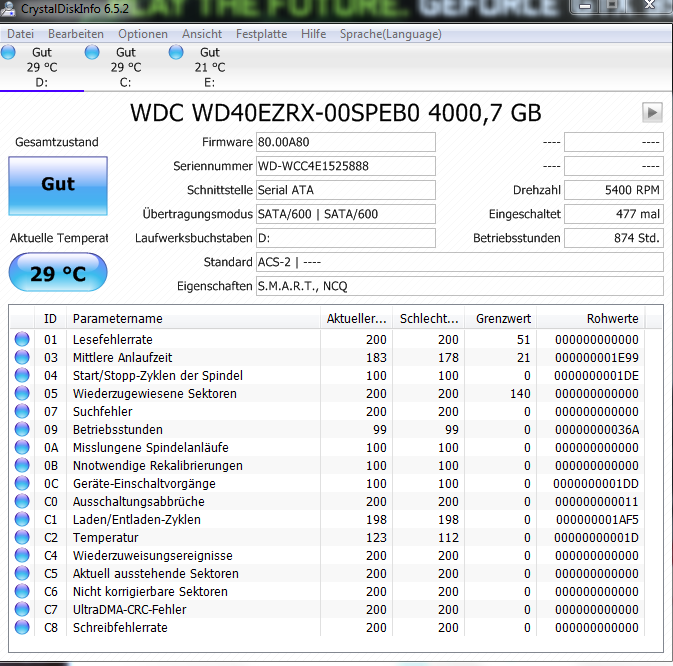

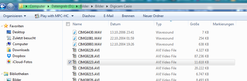

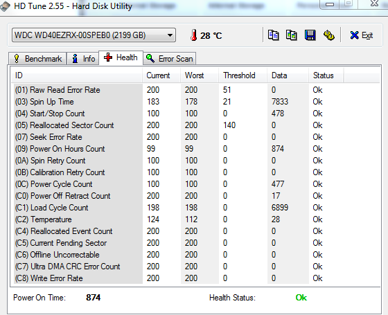

Hallo community,
hätte gerne mal ne Einschätzung von euch, ob da noch was gehen könnte.
Problem war ursprünglich sporadische Datenverluste von kleinen Dateien wie JPGs.
Nach mehrmaliger „schnellformatierung“ und 2 abgebrochener „vollständiger Formatierungen“, weil ab einem gewissen Punkt diese keine Fortschritte mehr machte, ist die Platte gääääähnend langsam unterwegs. Siehe Bench nach 20 Min.
Ansonsten keine Auffälligkeiten wie Geräusche, Temps etc.
Vielen Dank
Devil
Mach mal eine richtige Formatierung, egal wie lange es dauert. Zur Not einfach mal über Nacht laufen lassen.

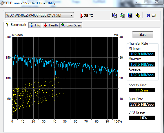

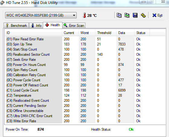

MakroNico, es wäre schon hilfreich, wenn Du uns die Screenshots posten würdest. Alleine die Bewertung "Gut" sagt noch nicht, dass es nicht doch Probleme gibt, die man aufgrund der einzelnen Werte erkennen kann.
Devil_69, Schwebende Sektoren sind Sektoren deren Daten nicht mehr zur ECC passen, da gibt es also eine Lesefehler wenn man versucht diese zu lesen. Das kann auch anderen Gründe als defekte Oberflächen haben, z.B. einen Stromausfall während eines Schreibvorgang der dazu führt, dass eben nicht die ganze Daten plus der neuen ECC geschrieben wurden oder wegen eines Stoßes oder Vibrationen ist der Kopf beim Schreiben aus der Spur gekommen und hat Daten auf der Nachbarspur überschrieben. Ein schwebender Sektor ist also noch kein Drama. Die Controller merken sich die schwebenden Sektoren und prüfen die Daten nach dem erneuten Schreiben auf diese Sektoren, dann verschwinden diese einfach oder werden eben durch Reservesektoren ersetzt. Diese Überschreiben kann durch eine Formatierung erfolgen, keine Schnellformatierung, oder durch ein chkdsk /b G:, bei /b werden auch die Sektoren geprüft, die vom Filesystem als defekt ausgeklammert wurden.
Könnte sich dabei im Bereich von Tagen/Wochen bewegen.:mad:
Mal zum Vergleich mit einer gleichen HDD neueren Datums::lol:
EDIT:

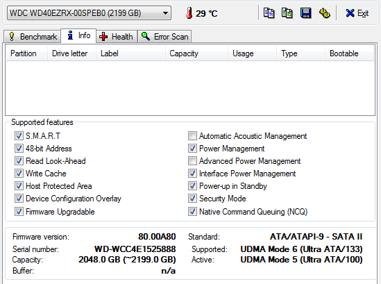

Vergiss bitte das uralte HD Tune 2.55, da unterstützt Platten von der Kapazität gar nicht, wie Du ja auch oben jeweils sehen kann, wo nur 2199GB für die 3TB Platten stehen. Trotzdem sind die Leseraten auf den ersten 2TiB natürlich sehr mies und die Platte hat schon viele Lesefehler und noch 8 hinzu bekommen. Aber selbst dafür scheint mir die Leseraten so lange zu schlecht zu sein. Zu beachten ist beim Benchen mit HD Tune, dass es keine andere Zugriffe auf die gleiche Platte geben darf, sonst bremsen die anderen Zugriffe natürlich massiv und sorgen für sehr schlechte Werte.

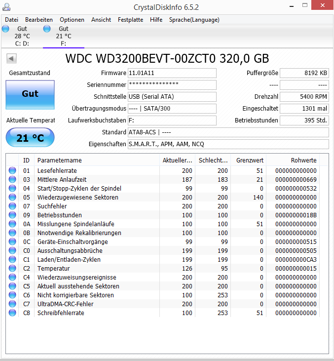

Leider bekomm ich F: nicht zum laufen :( Macht nur diese Anfahrgeräusche (Klicken). Hab verschiedene Sata-Ports und Kabel probiert. Im Bios wird sie auch nicht erkannt. Gibts eventuell noch was anderes was ich probieren kann?
Die Platte D: ist wohl Schrott, wegen:
"B8 __1 __1 __0 0000000001BF Ende-zu-Ende-Fehler"
Das sind Fehler auf den internen Datenpfaden, die Daten können also korrupt werden. Anders als bei Seagate ist bei den Samsung der Grenzwert aber 0, bei Seagate HDDs ist der 99, da reicht also ein Fehler um den Grenzwert zu erreichen. Ob das bedeutet, dass die Samsung solche Fehler nicht nur erkennt (manche andere Desktopplatte gar nicht, die von WD z.B.) sondern auch korrigieren kann, weiß ich nicht. Die Consumer HDDs können sie jedenfalls offenbar nur erkennen. Das kannst Du ja mal mit h2testw testen, schreibe ein paar GB drauf und schau ob da beim Prüfen (ggf. täglich wiederholtes Prüfen) Fehler kommen und wenn, ob sich dann der Rohwert (also 0x01BF) geändert hat. Ändert er sich aber h2testw gibt keine Fehlermeldungen und sonst passiert nichts auf der Platte, dann kann die HDD diese Fehler sogar korrigieren, dann kannst Du sie auch weiter verwenden.
Aber es gibt auch ein Problem mit dem Datenkabel:
"C7 100 100 __0 0000000001C6 UltraDMA-CRC-Fehler"
Prüfe ob das fest sitzt und vor allem wenn der Rohwert hier steigt, tausche es aus. Vielleicht ist auch ein schlechtes Kabel das Problem der anderen Platte, die Kabel sind empfindlich und mögen es nicht, wenn man am Kabel statt am Stecker zieht, was leider nicht immer zu vermeiden ist.
Vielen Dank. Werd das mal am WE Testen.
Hab gerade mal wegen SATA-Kabeln geschaut. Ist das immer noch egal welches man nimmt? Weil ich teilweise noch Sata 1-Kabel benutze. Und gibts eventuell auch nach oben abgehende gewinkelte Kabel? Hab auf die schnelle nichts gefunden.
Nochmal zu F:, hast du da eventuell noch nen Tipp was man probieren könnte wegen dem Start-Problem?

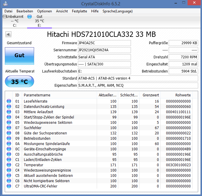

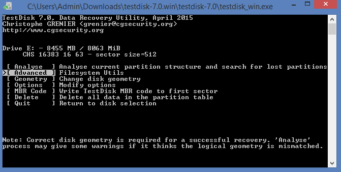

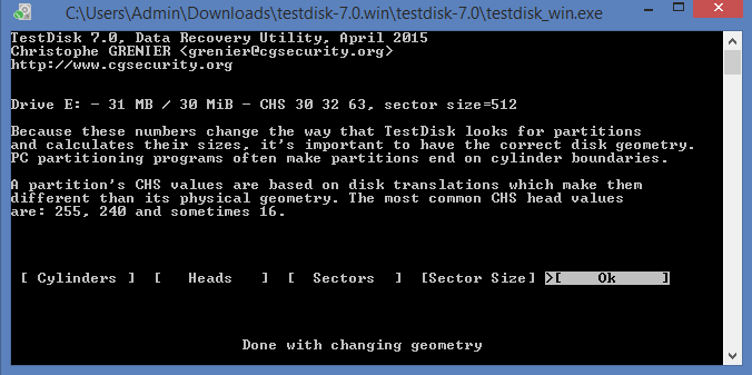

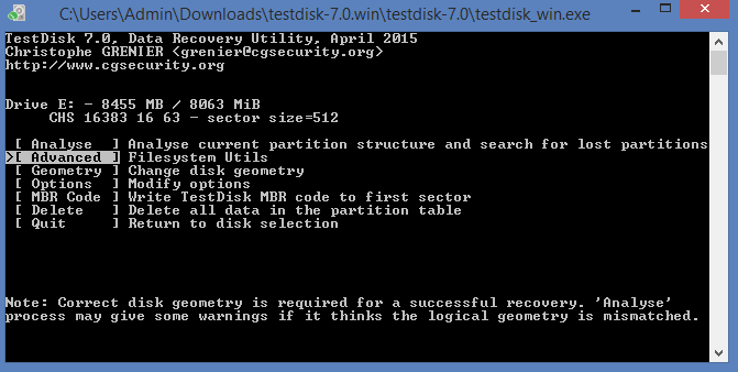

Hallo ComputerBase community,
mein Festplatten-Problem ist folgendes:
Vor einiger Zeit habe ich mir durch das Anschließen eines falschen Netzteils meine externe Festplatte unbrauchbar gemacht. Die Festplatte selbst habe ich aus dem Gehäuse entfernt und der PC hat sie als Datenträger mit Dateisystem RAW erkannt. Mit Ubuntu-Live konnte ich eine Datenrettung ohne Probleme vornehmen, das heißt die Ferstplatte ist nicht physikalisch beschädigt.
Danach wollte ich sie unter Windows formatieren. Die Option "Größe des Datenträgers nach Formatierung" zeigte 32MB an. Fragt mich nicht warum ich es getan habe, ich dachte wohl sowas wie: das wird dann schon...jetzt habe ich eine 1TB Platte die 32MB Speicherplatz hat.

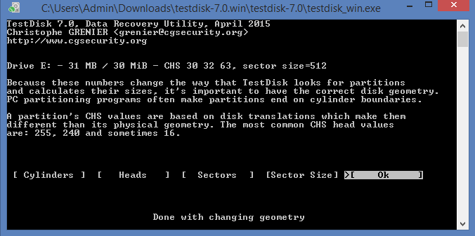

Mit TestDisk (nach dem Tip eines Bekannten) habe ich herausgefunden dass die CHS Werte falsch ausgelesen werden.
Ich habe auch versucht die Geometrie der Festplatte zu ändern.

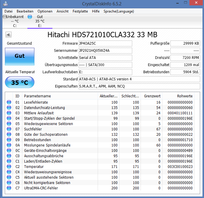

CrytalDiskInfo:
Diese Änderungen bleiben jedoch nicht von Dauer. Das gleiche habe ich dann noch unter Ubuntu Live versucht - gleiches Ergebnis. Ein weiterer Tip des Bekannten war im Bios nach zu sehen, und ggf. die CHS Werte dort manuell einzutragen. Das ist leider ein weiteres Problem. In meinem Bios (Fujitsu Phoenix) ist an der Stelle wo die Festplatten gelistet sein sollten nichts zu finden.
Vielen Dank schon mal
Culdor
Die Werte sehen soweit in Ordnung aus, außer den viele Ausschaltabbrüchen, da war wohl wirklich was mit dem Netzteil nicht in Ordnung.
Die Kapazität könnte aufgrund einer HPA verringert sein, hast Du ein älteres Gigabyte Board? Dann schau mal im BIOS ob es da eine Option für das Backup auf HDD gibt, die macht leider gerne so einen Mist und legt einfach eine HPA an, deren Größe sie bei größeren Platten auch noch falsch berechnet. Wenn Du Dich mit Linux auskennst, dann Google mal nach HPA und wie man diese erkennen und entfernen kann, das geht unter Linux recht einfach.
@Holt
Vielen Dank für die schnelle Antwort und den Tip.
Habe über Google recht schnell den Befehl "hdparm" gefunden mit dem ich die HPA löschen und die Kapazität wiederherstellen konnte. Danach musste ich noch in der Datenträgerverwaltung von Windows das Volumen erweitern damit der "neue" Speicherplatz auch nutzbar ist.
Sehr langsame Zugriffszeiten auf Inhalte
Hallo liebe Community,
ich habe leider seit einigen Wochen auch ein HD-Problem (bzw. ist es mir erst die letzten Wochen aufgefallen, kann aber auch schon länger bestehen - bewusst geändert habe ich die letzten Monate am System aber nichts).
Betroffen ist dabei meine Daten-HD (Western Digital WD Green 4TB, SATA 6Gb/s (WD40EZRX)).
Immer wenn ich einen Ordner mit Video-Daten öffne, dann dauert es ewig (Teilweise 1-2 Minuten) bis das Video geöffnet wird. Dabei spielt es augenscheinlich keine Große Rolle, ob es sich um einen Ordner mit vielen oder nur wenigen Dateien handelt, oder ob diese eher große (1-2 GB) oder eher klein (200-300 MB) sind. Wenn die Dateien einmal geöffnet sind, dann kann ich diese idR. im Anschluss "normal" schnell nochmal öffnen, das muss aber so nicht sein.
Erstmal die obligatorischen Infos:
System:
- Xeon E3-1230 v3 (@Stock)
- Gigabyte H97-HD3
- Crucial Ballistix Tactical LP DIMM 16GB (2x8 GB), DDR3L-1600, CL8-8-8-24 (BLT2C8G3D1608ET3LX0CEU)
- Sapphire Radeon HD7870
- Corsair 650 Watt NT
- Crucial M500 512 GB (Windows 7 64bit, alle Games und Tools, keine Daten)
- besagte WD 4 TB als Datengrab
- und noch eine 1,5 TB

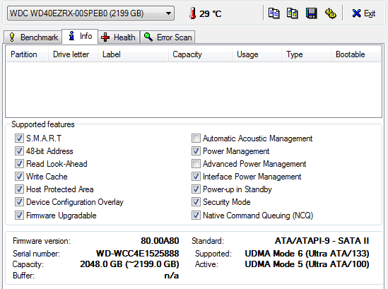

Und hier mal die SMART-Werte und sonstigen Infos zur HD:
Die HD scheint nur in UDMA100 zu laufen und nicht in 133, das muss ich mir noch ansehen, das dürfte aber ja auf die Zugriffszeiten keinen großen Einfluss haben.
Als erste Maßnahme habe ich mal die ganze Nacht die Festplatte mit Tune Up Defrag durchlaufen lassen und im Anschluss auch nochmal Windows Defrag drüber laufen lassen.
Dabei wurde die Platte aber nicht ganz aufgeräumt. 300 GB scheinen nicht weiter defragmentierbar zu sein.
Da auch das nur eine einmalige Verbesserung gebracht hatte und beim nächsten Neustart wieder alles beim alten blieb, habe ich mal ein wenig gegoogelt und testweise die Indizierung ausgeschaltet und auch wieder eingeschaltet. Beides machte keinen merkbaren Unterschied.
Selbst beim Aufruf eines kleinen Ordners mit einigen Urlaubsvideos (4 St. um die ca. 200 MB) dauert es auch über 40 Sekunden bis sich die Dateien öffnen.
Ich habe dann auch die beiden Player VCL (2.2.0 in 32bit) und Media Player Classic in neueren Versionen installiert (1.7.8... auch in 32bit), da ich dachte, dass es evt. an den verwendeten 64bit Versionen liegt. Aber auch hier Fehlanzeige.
So langsam gehen mir die Ideen aus und es nervt mich schon gewaltig, da die Kiste eigentlich relativ aktuell ist und daher pfeilschnell sein sollte.
Was kann ich noch machen?
Vielen Dank schon mal an alle!
Grüße
Christian
Das ist der Explorer von Windows, der liest bei Videos je nach Ansicht und Einstellung eine Menge Informationen ein und ich meine sogar auch aus den Dateien selbst bzw. deren Headern. Die Green sind auch nicht die schnellsten, da kann schon Zeit ins Land gehen.
Das liegt daran, dass Windows sonst unbelegtes RAM als Diskcache nutzt und dann geht es eben beim zweiten mal schnell, wenn schon viel oder alles im Cache steht. U.a. deshalb habe ich mir auch gleich 32GB RAM gegönnt, denn zu viel RAM hat man nie im Rechner und besser als viel RAM ist nur noch mehr RAM, da es kein unbenutztes RAM gibt, zumindest wenn man öfter auch in größerem Umfang mit Dateien arbeitet. Diese blöden Sprüche in viele Foren das man so viel RAM nicht nutzen kann, kommen alle von Leute die das entweder nicht machen oder gar keine Ahnung haben. :D
Die S.M.A.R.T. Werte sind in Ordnung und 150MB/s auf den äußeren Spuren sind auch normal, die inneren kannst diese alte Version von HD Tune gar nicht benchen, da die nur bis 2TiB unterstützt, wie man auch eben an der Größenangabe für die HDD sehen kann.
Vergiss das, für SATA ist irrelevant und wird nur aus Kompatibilitätsgründen angegeben, hat aber keinen Einfluss auf die Performance.
Schmeiß diese Tune Up weg, davon halte ich nichts und dann sind das meist Dateien die gerade geöffnet sind oder Metadateien des Filesystems. Probiere sonst mal MyDefrag oder O&O Defrag, die meine zeige beide an welche Dateien nicht verschiebbar sind. Am Besten Du machst vor dem Defragmentieren einen Reboot und greifst dann auch nicht auf die Platte zu, bevor die Defragmentierung abgeschlossen ist.
S.o., das war nur der Cache. Um Verbesserungen festzustellen, musst Du immer Rebooten, sonst kannst Du nicht unterscheiden ob es am Cache lag oder die Zugriffe auf die Ordner wirklich schneller geworden sind.
