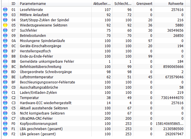

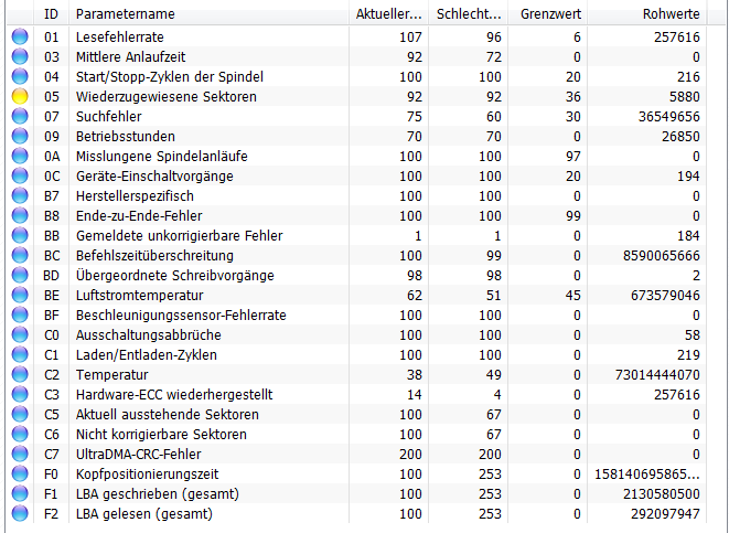

Reallocated Sectors Count hoch?
Moin
In meiner NAS Platte ist mir nun aufgefallen, dass der Reallocated Sectors count ziemlich hoch ist
Ich ueberwache den so etwa 1 mal im Jahr, und vor einigen Tagen ises mir aufgefallen
Ich habe eine Seagate Constellation ES Platte (3 Stueck) Welche meinen RAID Verbund aus 8x 73GB SAS 15k Platten ersetzt haben.
Die SAS Platten haben etwa 16000TB geschrieben und keinen einzigen Smartfehler
Weshalb es mich wundert, das die Seagate schon nach 3000 Stunden abraucht
Naja, also die Platten werden 24/7 stark beansprucht, zumindest soviel, wie Gigabit LAN hergibt
Es finden deshalb 24/7 Kopiervorgaenge von und auf die Platte statt
Die alten hatten damit keine Probleme, die neuen aber scheinbar schon
Naja hier der SMART Wert
Wie soll ich nun vorgehen?
AW: Reallocated Sectors Count hoch?
Seagate das sind die unzuverlässigsten Festplatten der Branche auf CB gab es auch mal eine News dazu. Tausch die Festplatte so schnell wie möglich aus die macht es nicht mehr lange.
Was wuerdest du mir dann als Alternative empfehlen fuer 24/7 Schreib und gleichzeitige Lesezugriffe von mehreren System gleichzeitig auf den NAS?
Ne 2TB Platte waere gut
Hatte einige Desktopplatten drinnen von Toshiba und Hitachi, jedoch hatten die irgendwann uebergeordnete Schreibvorgaenge oder Befehlszeitueberschreitung oder sowas gemeldet
Die scheint es hinter sich zu haben oder wie seht ihr das?
Knogle, die Platte hat im Betrieb schon mal einen heftigen Stoß erhalten, wie man am Beschleunigungssensor (G-Sensor) sieht. Je nachdem wie genau das war, kann das reichen um bei einer HDD bleibende Schäden bis zum Ausfall zu verursachen.
So ein Blödsinn, der basiert auf den Zahlen von Backblaze die auch für den Zweck komplett unpassende HDDs einsetzen. Das darf man sich nicht wundern, wenn diese nicht so lange durchhalten und trotzdem waren in den ersten 2 Jahren der Nutzung die Ausfallraten der ST3000DM001 dort sogar recht gering.
Lies mal hier, falls Dir die Unterschiede zwischen den unterschiedlichen HDD Kategorien nicht bekannt sind und Du von einem Workload Rating noch nie etwas gelesen hast.

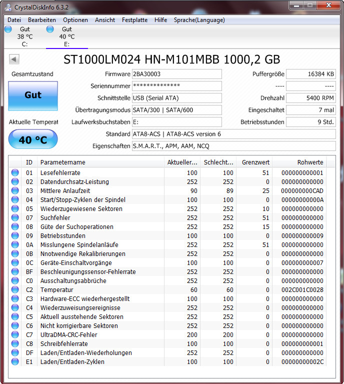

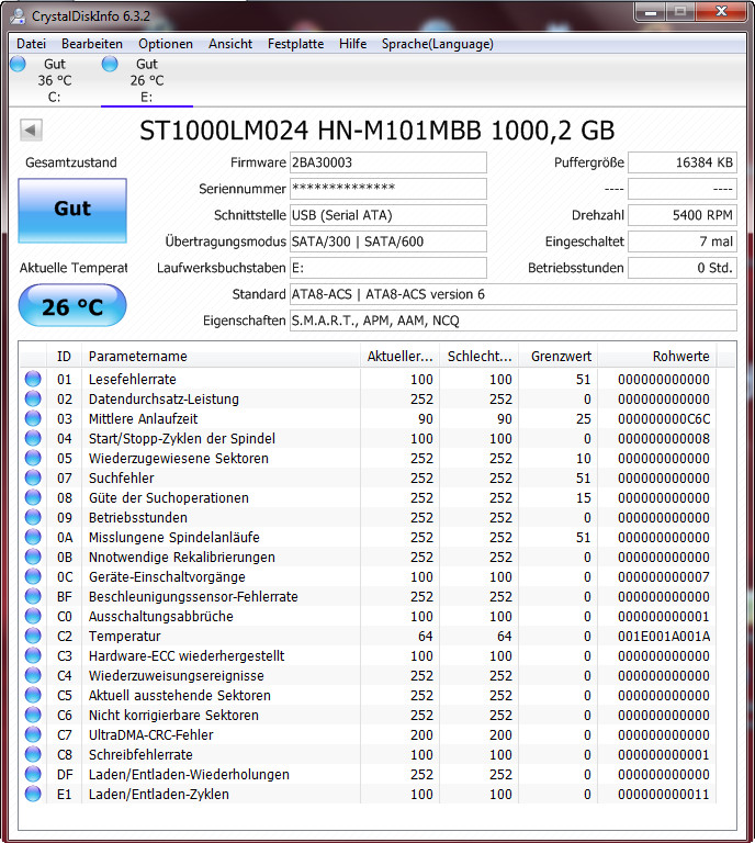

Hi
ich hab heute 2 neue HDDs "Seagate Expansion portable, (STEA1000400), 2,5 Zoll, 1TB" gekauft.
Eine davon hat schon den einfachen Langzeittest (Sea-tools) bestanden. Die zweite teste ich gerade.
Ich will beide für Backups benutzen deswegen müsten sie im Topzustand sein.
Vielleicht könnte jmd einen Blick auf die SMART-werte werfen.
Danke!
NRJ
Je einen Schreibfehler und bei der einen auch noch ein Lesefehler, das nichts beunruhigendes.

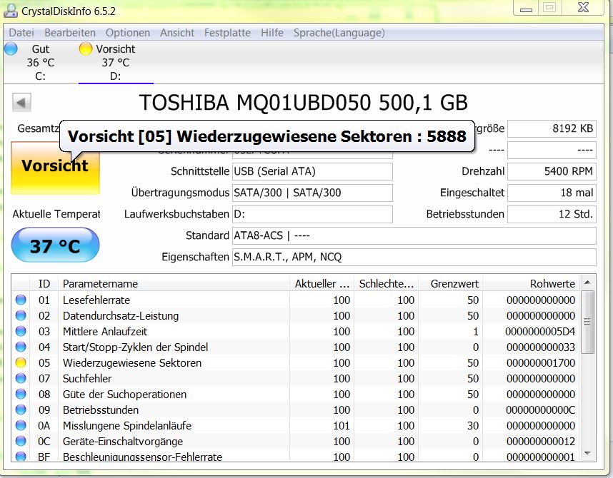

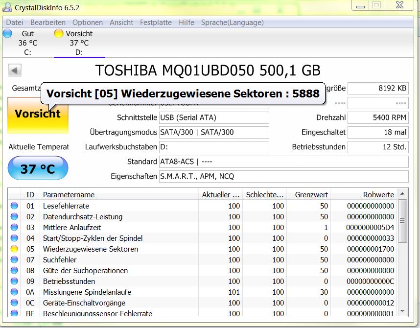

ich hab mir eine externe Festplatte geholt und direkt folgendes gehabt: "Wiederzugewiesene Sektoren 5888". Das finde ich für eine 500 GB HDD ziemlich viel. Außerdem meckert Windows, dass die externe HDD repariert werden muss und danach sind bestimmt die ganzen Daten weg, deswegen hab ich es noch nicht gemacht.
Was tun? Wieder umtauschen, da diese keine 7 Tage alt ist? Oder reparieren und beobachten ob es so bleibt oder noch schlimmer wird?
Vielen Dank im Voraus!
Viele Grüße
Darz
@Darzerrot
Umtauschen und zwar sofort! Die HDD ist kaputt.
