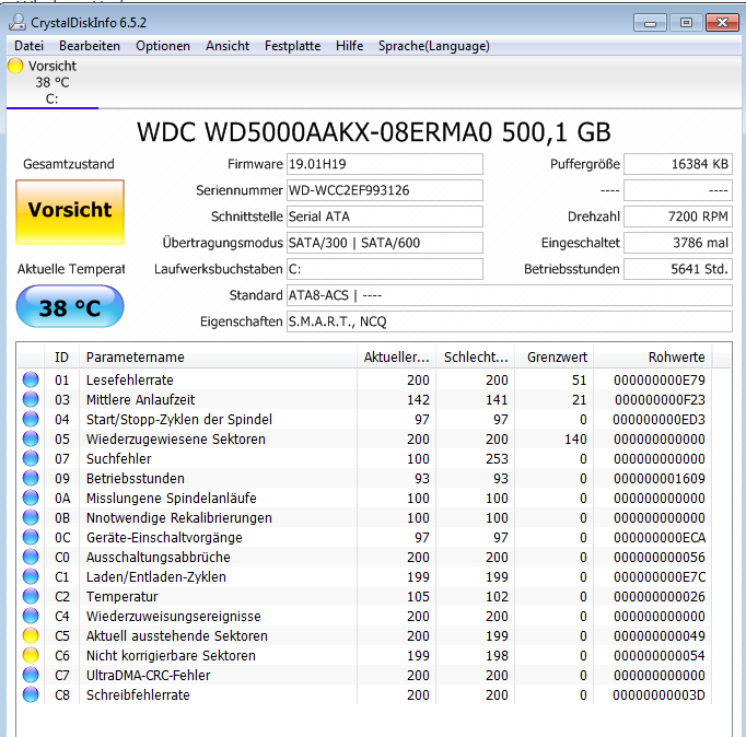

ID-01: dez. 182.610.916 = hex AE26BE4, da der Rohwert 48 Bit/12 Stellen hat 00000AE26BE4, erste 4 Stellen sind 0 also 0 Lesefehler.
Und da sind wir auch schon bei einem weiteren Holtschen Unfug: erst gibts keine Lesefehler dann erklärt er schwebende Sektoren flugs zu Lesefehler, natürlich innerhalb des gleichen Posts..., und nicht zum Ersten mal, man öffnet die "Festplatten" Unterrubrik und sieht gleich 14 mal Holt, da kommts mir gleich hoch, Kompetenz als Produkt der Anzahl und Länge der Postings, auch einer der Gründe warum hier das Schreiben keinen Spaß mehr macht.
Inzersdorfer, Du bist der zweite auf meiner Ignorliste, da Du den Unterschied zwischen einem Lesefehler den eine Platte meldet und dem den sie in ihren S.M.A.R.T. Werten registriert, offenbar beharrlich ignorieren willst. Beim Versuch einen schwebenden Sektor zu lesen wird dem Programm das dies versucht ein Lesefehler gemeldet und das bedeutet eben nicht, dass die Platte dann auch einen Lesefehler in ihren S.M.A.R.T. Werten registrieren muss. Was da als Lesefehler gezählt wird, obliegt alleine den FW Programmierern des HDD Herstellers. Dein Gekeiffe geht mir jedenfalls jetzt langsam auf den Sack und auch wenn es die Eiche nicht stört wenn sich das Warzenschwein dran schubbert, so muss es sich nicht ansehen.
Cool Master schrieb:
Aber die ersten 2 bzw. 4 zeigen doch Auffäligkeiten oder nicht? ID 1= 182610916, ID 7= 472665991 und ID 195 = 16743926 Bzgl. der ID 12 bin ich verutsch dies sollte die CRC Fehler aufzeigen ergo ID 199, da diese genau 12 sind habe ich mich dort vertan.
Die Werte werden ja in HEX
Nein sind sie nicht, da stehen nur 0 bis 9 und kein a bis f, außerdem werden die Werte in Hexadezimal gewöhnlich mit 00 davor und einer festen Länge angegeben. Daher sind diese Werte eindeutig nicht hexadezimal angegeben und daher gilt es auch mit den 4 linken Stelle hier nicht, Du musst diese erst in hexadezimal umrechnen, links so viel Nullen ergänzen um auf 12 Stellen zu kommen und dann kannst Du die Regel anwenden. Daher ist eben die dezimale Anzeige auch für Seagate HDDs komplett unpraktisch.
HDD weiter im Office-PC (unsensible Daten) nutzen bis sie irgendwann nicht mehr bootet oder komplett ausrangieren?

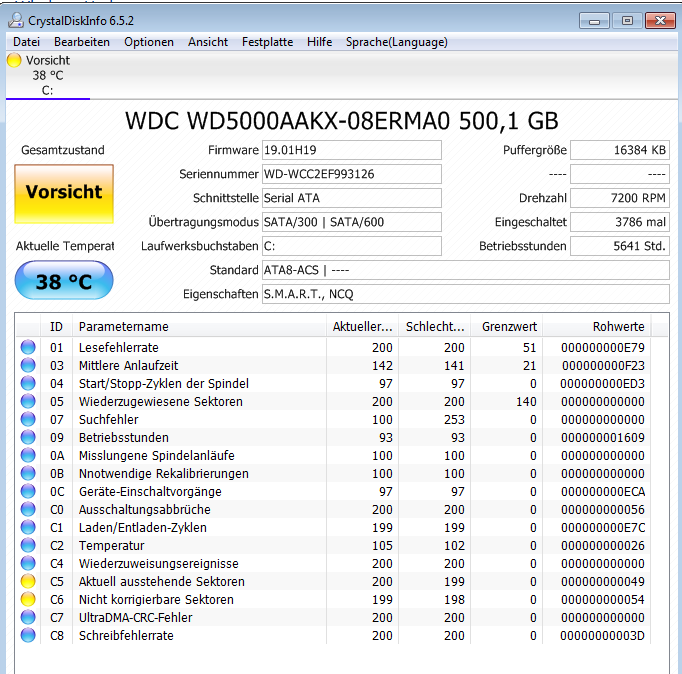

Es gibt 73 schwebende Sektoren, dazu noch ein Paar mehr die beim Selbsttest gefunden wurden. Wenn es doch was wichtiges gibt, dann mache in Backup und danach chkdsik /r C: oder chkdsk /b C:, letzteres testet auch die vom Filesystem als defekt markierten Sektoren.

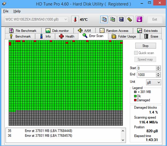

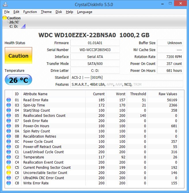

Habe hier einen ASUS All-in-One: Eee Top ET2311INTH (Win 8.1) der etwas Probleme
macht und ich vermute alles hängt da irgendwie mit der HDD zusammen.
Es fing damit an, dass er extrem langsam wurde, quasi unbenutzbar. Habe dann festgestellt,
dass die Festplattenauslastung immer bei 100% ist und dann diverse Test begonnen.

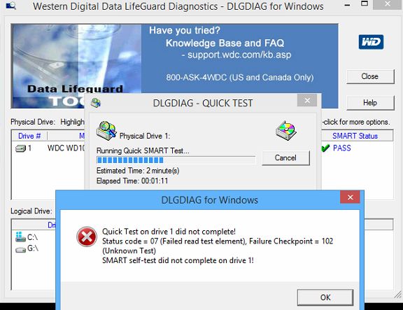

Das WD Tool versagt völlig, bricht beim Schnelltest selber ab, beim ausgiebigen Test bleibt es einfach hängen.
HD Tune (habe es auch mit der aktuellsten testverson 5.60 gemacht mit gleichem resultat):

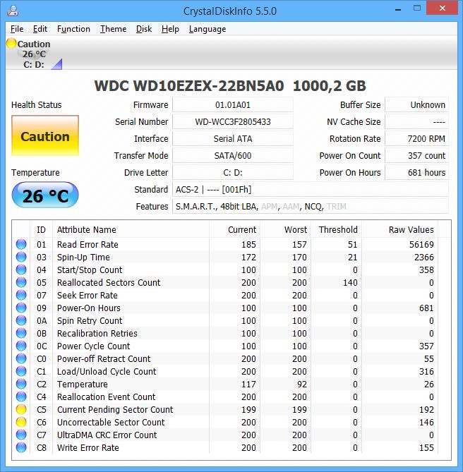

CDI`1:
Dann habe ich herausgefunden, dass der Druckerspoolerdienst für die 100% Festplattenauslastung verantwortlich ist (nur damit wir uns richtig verstehen, es steht nur oben dran bei der Gesamtauslastung 99% oder 100% - einzelne Prozesse zeigen keine Auslastung an, auch der Spooler nicht), beendet man ihn schickt der PC aber wieder und die Auslastung geht auf 0% zurück. Habe den Dienst jetzt auf manuell gestellt und eine Batchdatei erstellt um den Dienst schnell bei Bedarf anzumachen. Dummerweise aber braucht der PC beim Booten dennoch noch ewig (hätte vermuted dass dies an der 100% Auslastung liegt, aber offenbar nicht?)
Hier der Report vom ersten chkdsk c: /f /r
Was das mit dem fehlerhaften Platz soll ist fraglich, sollte mehr als genug vorhanden sein.
Die 13 gefundenen fehlerhaften Cluster decken sich aber offenbar mit den "13 roten Kästchen" die von HD Tune entdeckt werden (392 KB in fehlerhaften Sektoren):

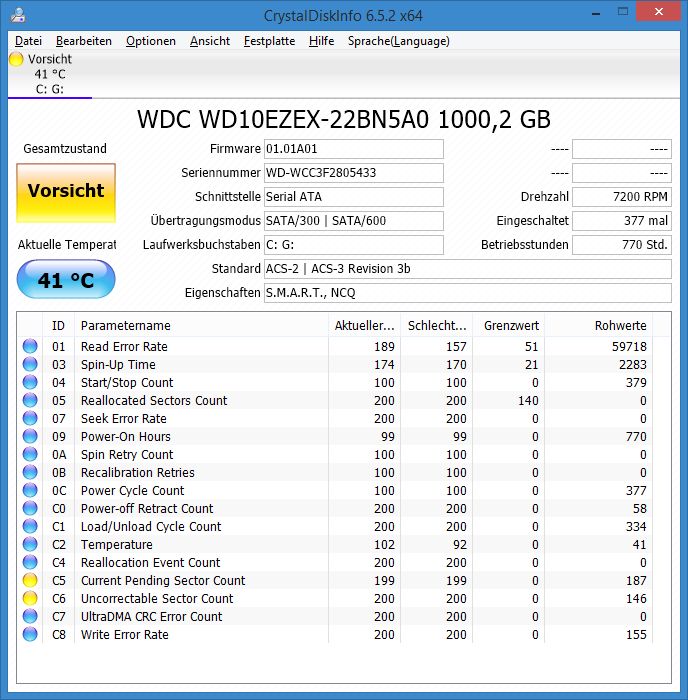

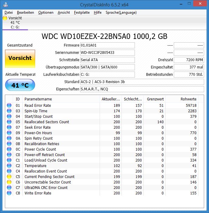

CDI`2 (ein paar Tage später/momentaner Stand):
Das Gerät etwas über 1 Jahr alt, generell sollte also wohl ein Austausch auf Gewährleistung noch möglich sein. Sollte ich das denn direkt machen oder ist da noch was zu retten oder muss ich sogar warten bis gar nichts mehr geht?
Du hast die CDI Bilder vertauscht ;)
Aber zu dem Problem:
Ich würde die HDD bei dem Hersteller (in dem Fall Asus) reklamieren und auf einen Vorabtausch pochen, wenn du noch Garantie hast. Von den Betriebsstunden sehe ich, dass der Rechner noch nicht soooo alt ist oder sehr lange immer aus ist :D
Man sieht schön im CDI, dass einige Sektoren sich wieder gefangen haben ID = C5 -->192 auf 187. Allerdings sind auch einige dabei welche überhaupt nicht repariert werden können ID C6.
Daher auf Garantie austauschen lassen und/oder durch eine SSD ersetzen.

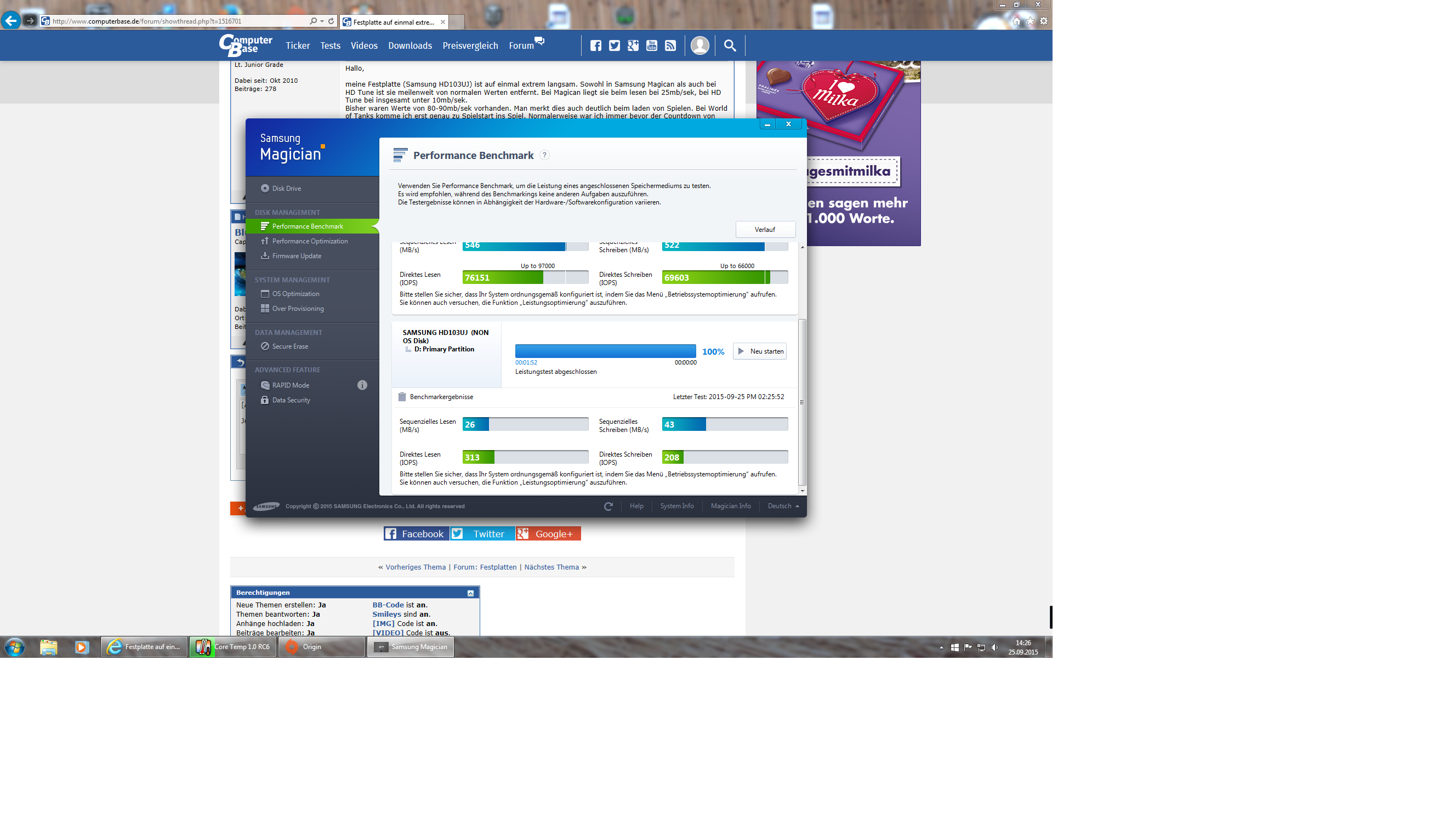

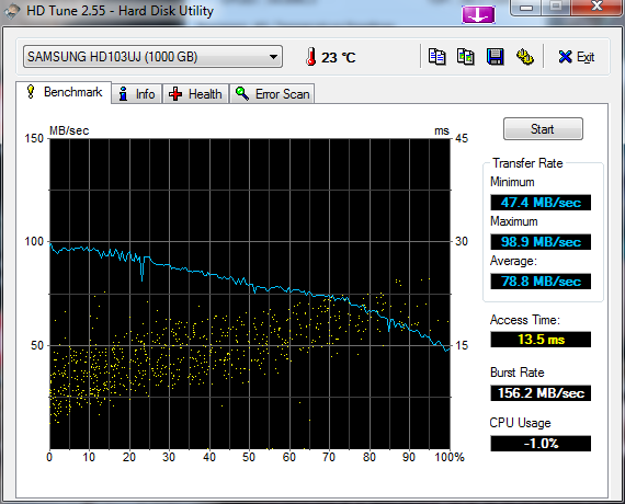

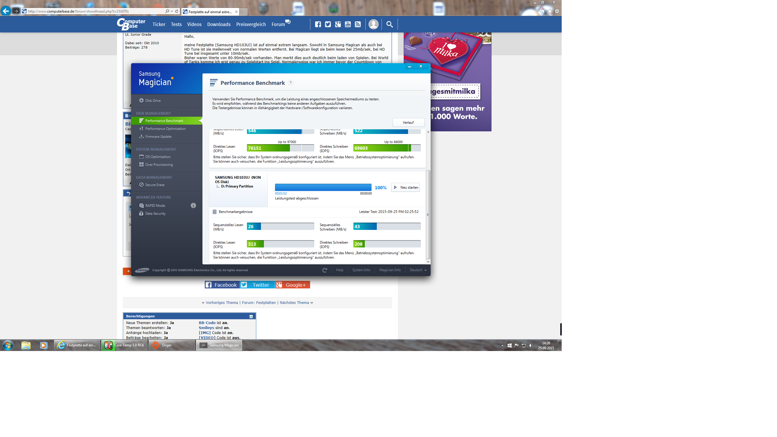

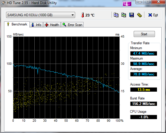

Festplatte auf einmal extrem langsam
meine Festplatte (Samsung HD103UJ) ist auf einmal extrem langsam. Sowohl in Samsung Magican als auch bei HD Tune ist sie meilenweit von normalen Werten entfernt. Bei Magican liegt sie beim lesen bei 25mb/sek, bei HD Tune bei insgesamt unter 10mb/sek.
Bisher waren Werte von 80-90mb/sek vorhanden. Man merkt dies auch deutlich beim laden von Spielen. Bei World of Tanks komme ich erst genau zu Spielstart ins Spiel. Normalerweise war ich immer bevor der Countdown von 30sek anlief im Spiel.
Laut HD Tune ist auch die Festplatte ok, fragmentiert ist sie auch nicht. Für das Betriebssystem verwende ich eine 256GB SSD von Samsung (840 evo). Die SSD erzielt normale Leistungen.

Jetzt wo ich das das 5. mal teste ist auf einmal wieder alles normal -.-
Bei Magican bleibts so schlecht
AW: Festplatte auf einmal extrem langsam
Samsung Magician ist ein (teilweise fragwürdiges) Tool für SSDs.
Erstmal Daten sichern, sonst sind sie vielleicht in 2 Sekunden für immer weg.
Und dann kannst du auch zusätzlich Crystal Disk Info nehmen und komplett den Schreenshot posten. Bitte die mobile Version ohne Installer.

HD Tune und auch ein Tool von WD finden jedoch keine defekten Sektoren...hmm
Die HD-Tune Geschwindigkeitswerte sehen doch normal aus, da steht nichts von 10 MB / sec.Vielleicht laufen bei dir irgendwelche Prozesse im Hintergrund welche die Festplatte manchmal ausbremsen.
wie gesagt beim 5. mal war es auf einmal wieder normal von der Geschwindigkeit. Ich wüsste nicht was da im Hintergrund noch ablaufen sollte, der PC war auch nicht erst gerade hochgefahren worden.
Wenn ich den HD-Tune Benchmark ausführe und in dieser Zeit irgendetwas anderes am PC noch mach, dann zeigt es bei mir auch 10 /MB sec an ( ist so normal).Ich kann mir das nur so erklären.Vielleicht ein Anti-Virenprogramm oder ähnliches was bei dir dazwischen funkt.Ich glaube nicht dass die Festplatte defekt ist.Dann würde sie nicht nach 5 mal ohne Probleme laufen...
Check mal deine Windows Auto Starts usw...
hehe so weit war ich auch schon, ist klar wenn ich noch x Sachen nebenher mache, dass ich dann keinerlei Geschwindigkeit erreichen kann.
