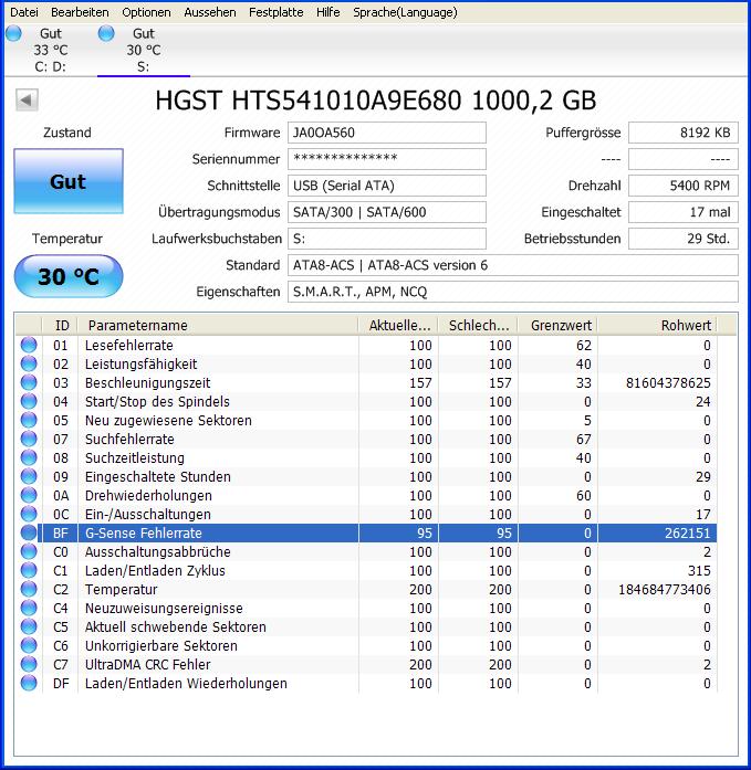

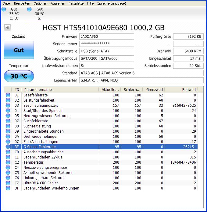

Guten Morgen,
Ich habe gestern über 6 Stunden Daten auf meine Platte kopiert, danach ist mir aufgefallen, dass sich die G-Sense Fehlerrate erhöht hat. Sie scheint auch bei jedem Kopiervorgang zu schwanken (ist jetzt bei 131073).
Wodurch es verursacht wird ist mir jetzt nicht so klar, ich habe lediglich vor dem Kopiervorgang das Gehäuse gewechselt, da das Alte seine Macken hatte.
Ich hatte Platte hier auch schon vorher wegen leichter C7-Fehler erwähnt, dessen Wert blieb aber unverändert.
>>Zum vorigen Post<<
Eigenschwingungen der Platte die das neue Gehäuse nicht ausreichend dämpft bzw. verschlimmert.
Im Übrigen zeigt Hitachi hier einen geteilten hexadezimalen Rohwert, hier 000000040007,
das sollten also 7 G-Sense Ereignisse sein, mithin nicht weiter störend.
Ist dieser Fehler bedenklich? Ich meine, kann es später negative Auswirkungen haben?
Mal nebenbei gesagt habe ich dieses Gehäuse (wird ohne Schrauben montiert).
http://www.inateck.de/inateck-2-5-i...d-external-enclosure-case-with-usb-3-0-cable/
Erschütterungen durch äußere Einflüße im Betrieb sind für Festplatten nicht wirklich förderlich, auf Eigenschwingungen zurückgehende Ereignisse hingegen sind üblicherweise in ihrer Wirkung auf die Lebensdauer zu vernachläßigen.

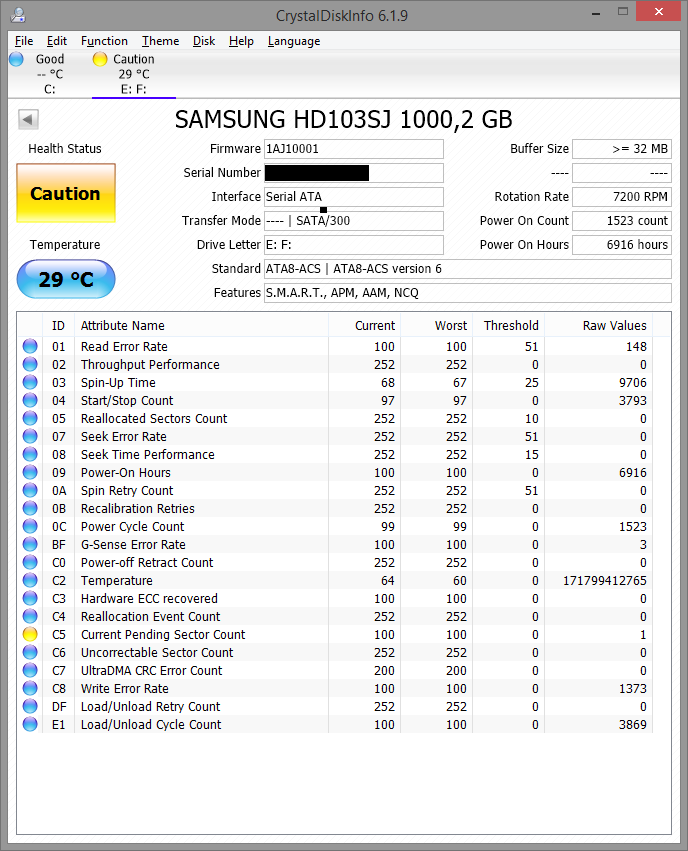

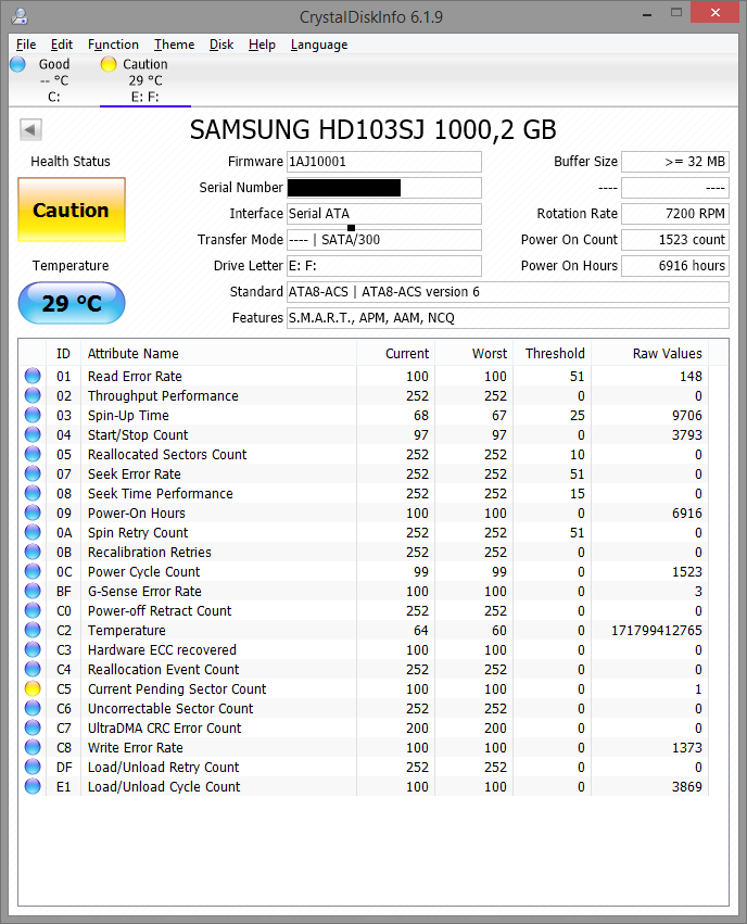

Ist es Zeit für ne neue Platte? Oder ist 1 "Current pending sector" noch in Ordnung?
Modell für die Threadsuche: Samsung HD103SJ
Ein schwebender Sektor ist kein Beinbruch, mittels chkdsk e: /r und chkdsk f: /r sollte sich der beseitigen lassen.
47 hexadezimal = 71 dezimal.
Keine Garantie ist schlecht, die Platte sollte jedenfalls nicht weiter benutzt werden.
