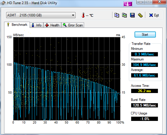

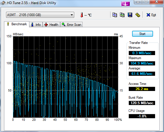

ich hab ein Problem mit meine externen Festplatte. Verbaut ist eine Samsung 1TB mit glaube ich einer 9,5er Bauhöhe.
Ich habe mal HD Tune durchlaufen lassen und das sieht nich so doll aus. SMART kann ich mit dem Gehäuse nicht auslesen.
Was meint ihr? :(
Zunächst mal: Runter mit HD-Tune aus 2008.

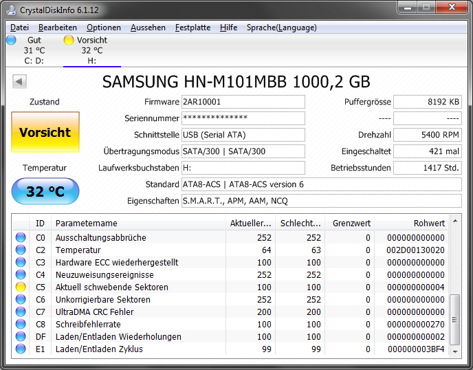

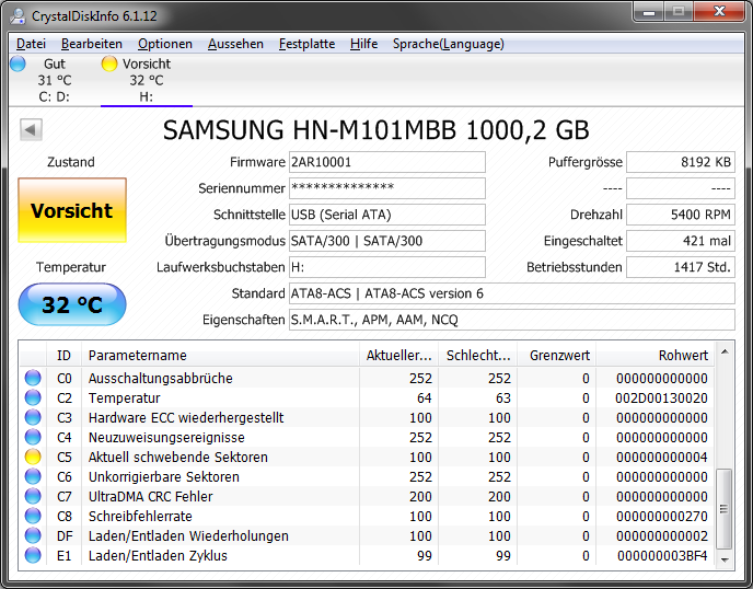

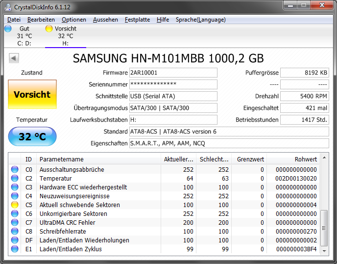

Hier mal ein Screen von CrystalDiskInfo...
4 Aktuell schwebende Sektoren. Ich lasse gerade chdsk durchlaufen.
Kann die Platte danach ohne Probleme weiter genutzt werden oder wird sie demnächst ableben?
Kann kaum noch was runter kopieren, da hängt er sich auf.

Sind die wieder zugewiesenen Sektoren denn jetzt reparierte? Es wird ja unter CDI 100 / 100 angezeigt.

Habe eine notebook HDD mit 10000 Stunden, die jetzt locker 10 Jahre alt ist und tadellos läuft. Und heute habe ich aus Spaß mal CDI drauf gemacht uns festgestellt, dass sie 4 neu zugewiesene Sektoren hat. Vermutlich schon seit Jahren. Also im Auge behalten und wenn die Werte der Sektoren nicht steigen, hast du Glück. Ein backup sollte trotzdem immer zu Hand sein.
@Iam: 71 defekte Sektoren wurden durch Reservesektoren ersetzt nach nur 452 Betriebsstunden, diese Platte hat Oberflächenfehler und sollte ausgetauscht werden, wende dich dazu an den Händler da Toshiba die Garantie nicht direkt abwickelt.
Mittlerweile sind es 7 geworden. Mal sehen was am Ende raus kommt, wenn chkdsk durch ist.
Ein Kumpel hatte das gleiche Modell und auch Probleme. Bei ihm kam es früher, da er die Platte als Systemplatte nahm. Ich hab sie nur als externe genutzt, da war sie nicht so oft an.
Hoffentlich hast Du eine Sicherung der Daten auf einer anderen Platte, wenn die Anzahl der schwebenden Sektoren massiv steigt, dann ist das meist kein gutes Zeichen und die Platte kann bald kaputt sein. Ein chkdsk /r /f prüft aber nur die belegten Sektoren, wenn die schwebenden Sektoren nicht mit Dateien belegt sind, dann werden sie dabei nicht geprüft.
Inzersdorfer schrieb:
@Iam: 71 defekte Sektoren wurden durch Reservesektoren ersetzt ....
Wo stehen die 71 denn? Ich sehe da einen Wert von 47 in der Zeile rechts der Wiederzugewiesenen Sektoren, falls es diese sind.
Ansonsten steht ja unter aktuell schwebende Sektoren nichts.
Händler oder Toshiba werden sich nicht für die Platte interessieren, da sie aus einem Notebook von Ende 2009 ist, aber halt sehr wenig benutzt wurde, wie man an den Betriebsstunden sehen kann.
47 hexadezimal = 71 dezimal.
Keine Garantie ist schlecht, die Platte sollte jedenfalls nicht weiter benutzt werden.
Meine wichtigsten Daten habe ich eben runter kopiert. Das ging gerade noch so.
Zum Glück hab ich noch Garantie. Ich lasse gleich im Anschluss das Seagate Tool rüberlaufen und dann wird se eingeschickt.
Das war dann aber wohl in letzter Minute. Du solltest es Dir angewöhnen die wichtigen Daten regelmäßig auf ein Medium zu sichern, welches in einem anderen Gehäuse steckt, wie z.B. einer USB Platte oder einem NAS.
