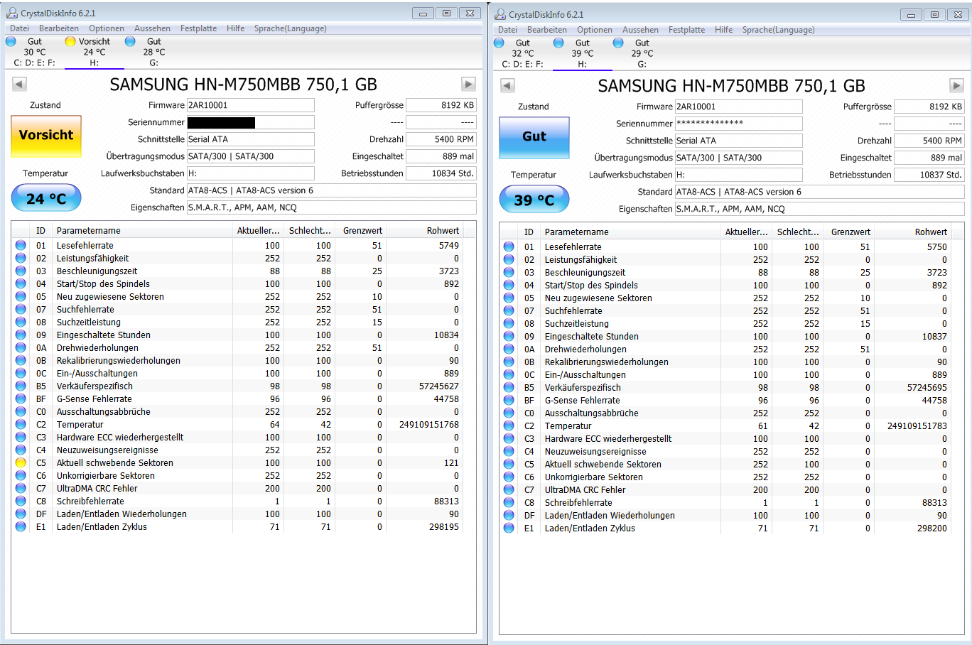

hallöchen,
hatte vor ~1 Jahr mal Probleme mit der SAMSUNG HN-M750MBB
http://geizhals.de/seagate-samsung-spinpoint-m8-750gb-st750lm022-hn-m750mbb-a651375.html
Die schwebenden Sektoren wurden immer mehr, auch nach einem NON-Quickformat waren wieder / noch welche da.
Dachte dann die muss wohl völlig hinüber sein und hab se in ne Kiste gelegt.
Zu der Zeit hatte ich aber eventuell ein defektes Ram Modul, was ich dann auch irgendwann bemerkt und ersetzt hatte.
Jetzt hab ich die Platte nochmal angeklemmt und die Partition gelöscht, neu erstellt und NON-quick formatiert.
Er zeigt mir jetzt schwebende Sektoren 0 und wiederzugewiesene 0 an, kann es sein, dass nie welche defekt gewesen waren, sondern der kaputte Ram das verursacht hatte?
Naja werde da jetzt erstmal nichts wichtiges drauf speichern, und beobachten was passiert.
Habe sie zum testen einmal fast voll kopiert und keine neuen schwebenden Sektoren.
Mfg
Lade dir Seatools runter und mach den Langzeittest. Wenn die Platte den besteht ist sie normalerweise in Ordnung.
Danach einfach die Smartwerte im Auge behalten.
Schalk666, nein defekte RAMs können zwar zu korrupten Dateien führen, aber die korrumpierten Daten werden dann auch so auf die Platte geschrieben und sind für diese dann korrekt. Schwebende Sektoren sind aber Sektoren deren Daten nicht mehr zur ECC passen, ob diese nun den ursprünglichen Daten entsprechen oder schon im RAM des Rechners aufgrund eines RAM Fehlers verändert wurden, davon hat die Platte ja keine Ahnung. Das kann auch anderen Gründe als defekte Oberflächen haben, z.B. einen Stromausfall während eines Schreibvorgang der dazu führt, dass eben nicht die ganze Daten plus der neuen ECC geschrieben wurden oder wegen eines Stoßes oder Vibrationen ist der Kopf beim Schreiben aus der Spur gekommen und hat Daten auf der Nachbarspur überschrieben. Bei der Anzahl der G-Sensorfehler (BF, zählt mechanische Schocks wie starke Vibrationen) scheint mir das duchaus wahrscheinlich und die viele Schreibfehler könnten auch darauf oder auf ein anderes Problem der Platte hinweisen.
Hatte jetzt einmal den Seagate Langzeittest (einfach) und kurzen Selbsttest laufen lassen, das war erfolgreich.
Aber die ist ist nicht mehr so schön leise wie mal im Neuzustand.
Die Lager und Mechanik sind bei der Platte wohl schlecht gealtert.
Da die auch noch recht langsam im schreiben ist wird sie wieder rausfliegen.

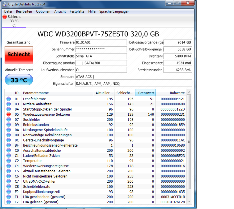

habe ein Problem mit meiner Festplatte. Hatte mehrere Bootviren auf der Festplatte, die ich dann schließlich löschen und die Festplatte formatieren konnte. Nach dem der Rechner nun neu aufgesetzt ist (Win7 Home Premium) wird nach kurzer Zeit wieder der Festplattenfehler auf dem Anschluss 0 angezeigt (unten rechts bei Status in Rapid Storage) und die Festplatte fällt erneut aus. Habe dann bei der nächsten Formatierung auch die Systempartition gelöscht und Neu gemacht, das Problem tritt jedoch nach wie vor auf.
Die Festplatte funktioniert zwar, Win 7 hängt jedoch immer wieder und die Warnmeldungen zur Datensicherung erscheinen regelmäßig bis sie dann nach wenigen Tagen wieder ausfällt.
Gibt es noch eine Möglichkeit die Festplatte zu retten? Vor der ersten Formatierung ließ sich das System wegen dem Bottvirus nicht starten und die Bootviren wurden dabei mit Linux gelöscht.
Kennt wer noch eine Möglichkeit?
Vielen Dank schonmal in die Runde.
Florian
Florian, erstmal willkommen im Forum.
Dann poste bitte mal den Screenshot von CrystalDiskInfo (die Portable Standard Edition reicht und ist frei von Werbung, einfach auf den Link der Portable klicken, warten bis die zip Datein automatisch downgeloaded wird, die zip speichern und irgendwohin komplett entpacken, dann DiskInfo.exe dort starten) für die Platte und ggf. vorhandene weitere Platten, ziehe aber bitte das Fenster soweit auf, dass alle Attribute und auch die Rohwerte vollständig sichtbar sind.
Wenn Du sicher alles von der Platte gelöscht haben willst, nimm z.B. DISKPART und dessen CLEAN ALL. Boote von dem Windowsinstallationsmedium und drücke dabei die Tastenkombination Shift+F10, um eine Eingabeaufforderung zu öffnen, dann gib folgende Befehle ein:
  • diskpart
  • list disk
  • select disk x (x steht für die Nummer des Laufwerks aus list disk, die richtige Platte sollte an der Kapazität zu erkennen sein, sonst andere Platten besser vorher abklemmen um Datenverlust zu vermeiden und damit hinterher der Bootloader auch auf der Platte mit Windows landet)
  • clean all (clean all überschreibt alles mit 00 und dauert entsprechend länger, man kann danach auch nichts mehr wiederherstellen, clean ohne all löscht alle Partitionierungsinformationen und geht sehr schnell)
  • exit
Tausche die Platte aus, die hat es hinter sich und gehe mit der nächste schonender um, deren G-Sensor zeigt viele übermäßige mechanische Schocks an, nimm ggf. eine SSD wenn der Umgang wirklich so rau und es kein Fehler des Sensors ist.

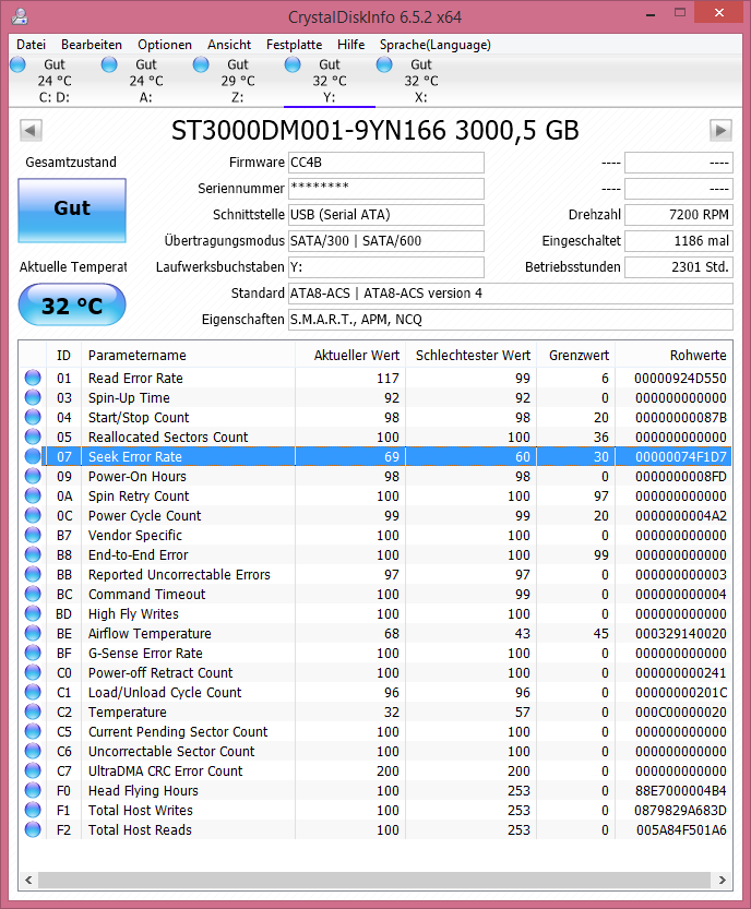

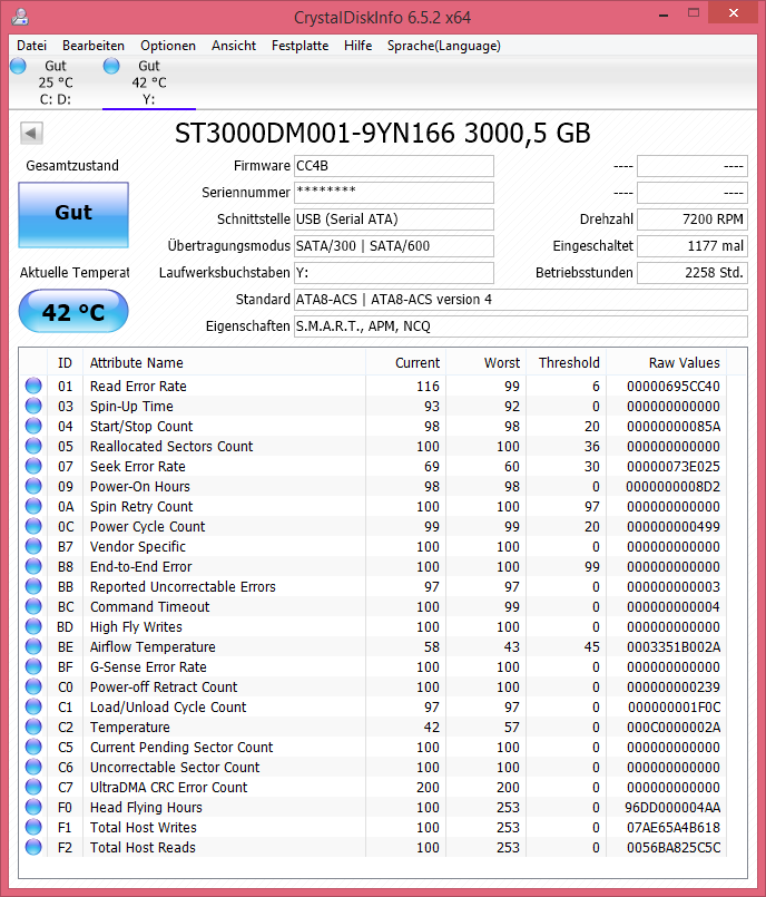

Hallo, ich nach langer Zeit mal wieder :D
Melde mich diesmal Gott sei Dank nicht wegen Problemen, sondern wegen einem Kontrollauftrag der mir erteilt wurde.
Inzersdorfer schrieb:
Hier sollten eine Zeit lang die SMART Werte beider Platten täglich kontrolliert werden.
Es handelte sich dabei um eine Festplatte, die schwebende und defekte Sektoren hatte. Der Fehler konnte jedoch "behoben" werden durch nullen usw. Danke da noch mal an Holt und Inzersdorfer :schluck:
In den letzten Monaten hab ich dann ab und zu die Festplatte angeschaltet, mehrere hundert Gigabyte hin und her kopiert oder mit h2test die Platte einmal "volllaufen" lassen um anschließend zu testen. Sprich es sollten mehrere Terabytes geflossen sein.
Probleme macht die Festplatte keine (außer, dass sie ab und zu etwas laut klickt..).
Jetzt die spannende Frage - wie sehen die smart-Werte im vorher-nachher Vergleich aus?
Ich hab versucht, alles im Auge zu behalten und mir ist nichts aufgefallen. Soweit ich sehe, gab es keine neues worst-Werte, außer von einer Kopier-Session, die etwas heiß wurde.
Aber vielleicht könnt Ihr Profis daraus noch was relevantes lesen.
Das wären noch mal die alten smart-Werte
Und hier die neuen
Und dann die spannende Beurteilung: Könnt Ihr mir empfehlen, die Festplatte wieder in den seriösen Betrieb aufzunehmen, oder ratet Ihr mir davon ab? Zeigt sie vielleicht irgendwo schon Altersschwächen?
