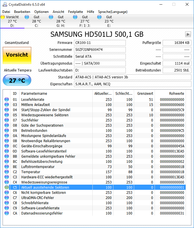

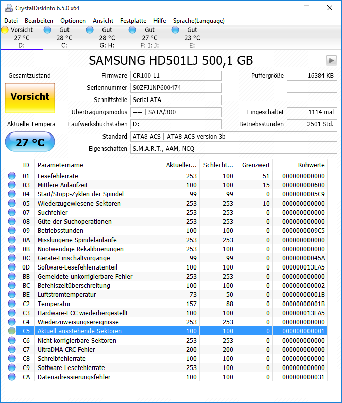

Bekomme bei einer HDD nun eine Warnung bei Aktuell ausstehenden Sektoren. Was meint ihr dennoch alles im Rahmen oder besser HDD jetzt ersetzen?
AW: CrystalDiskInfo gibt eine Warnung aus
laufwerk von windows auf Fehler überprüfen lassen, automatische reparatur mit anhaken.
falls der fehler danach noch besteht, Festplatte tauschen.
Die Sektoren unter "C5" stehen aktuell nur unter Beobachtung, sind also noch keine bestätigten Fehler. Von daher auch erst mal einfach nur beobachten ob er wieder verschwindet oder zu nem "richtigen" Fehler wird (wiederzugewiesener Sektor "05"). Der Auslöser kann auch eine kurze Ungenauigkeit gewesen sein.
Ein Backup seiner Daten sollte man ja eh haben...
Das ist ein schwebender Sektor, kein Grund zur Panik und es bedeutet noch lange nicht, dass die HDD defekt ist. Schwebende Sektoren sind Sektoren deren Daten nicht mehr zur ECC passen, da gibt es einen Lesefehler als Anwort wenn man versucht diese zu lesen. Das kann auch anderen Gründe als defekte Oberflächen haben, z.B. einen Stromausfall während eines Schreibvorgang der dazu führt, dass eben nicht die ganze Daten plus der neuen ECC geschrieben wurden oder wegen eines Stoßes oder Vibrationen ist der Kopf beim Schreiben aus der Spur gekommen und hat Daten auf der Nachbarspur überschrieben.
Die Controller merken sich die schwebenden Sektoren und prüfen die Daten nach dem erneuten Schreiben auf diese Sektoren, dann verschwinden diese einfach oder werden eben durch Reservesektoren ersetzt. Lass also chkdsk /b d: laufen, dann werden alle Cluster geprüft, auch die vom Filesystem schon als defekt ausgeblendeten und schau ob der weg ist oder es einen wiederzugewiesenen Sektor gibt.

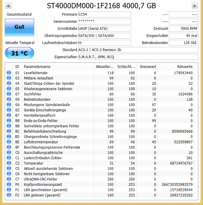

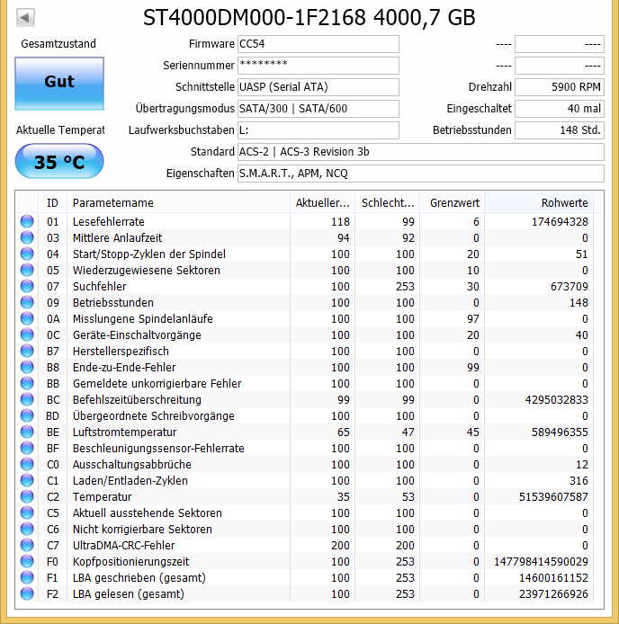

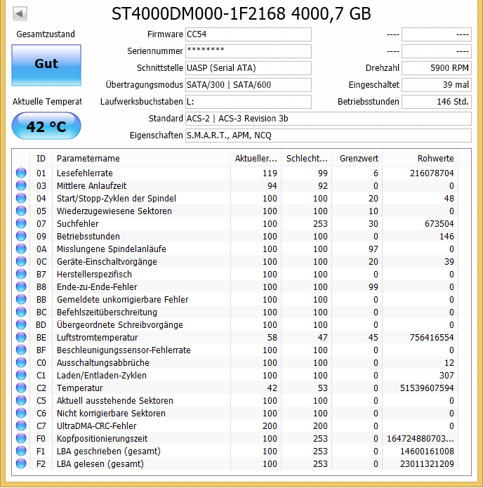

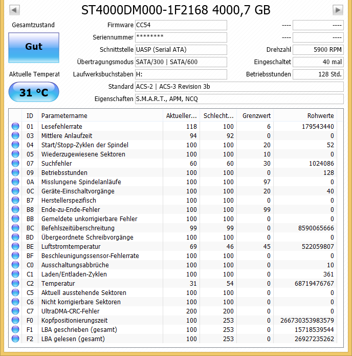

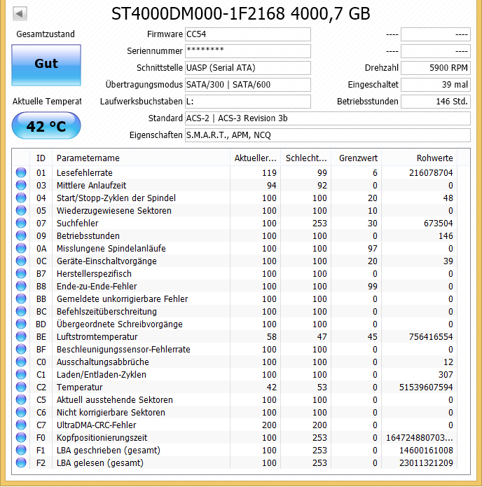

ich habe zwei Seagate Expansion Desktop 4TB-HDDs, von denen eine sich vorhin nicht mehr ansprechen ließ (LED an, HDD lief, aber kein Zugriff über den Explorer (Win 8.1)). Nachdem ich das USB-Kabel einmal gezogen und neu verbunden hatte, ging es erstmal wieder. In ChrystalDiskInfo fiel mir der hohe Wert bei BC / "Befehlszeitüberschreitung" auf, den ich hier bisher noch nicht gesehen hatte.

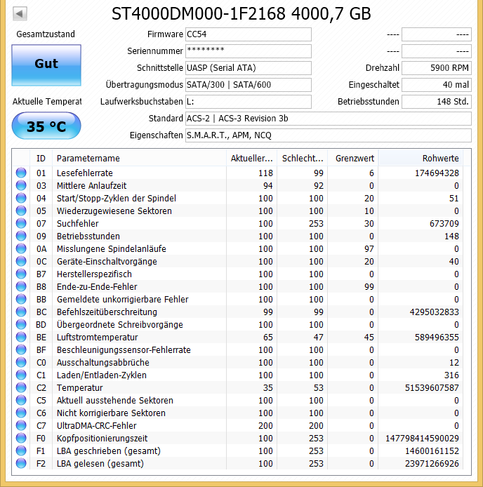

Nachdem beide HDDs später durch ChrystalDiskInfo nach Inaktivität aus dem Standby geweckt wurden, war bei der "Problem-Platte" oben nur ein graues Laufwerk (anstatt blau) anzuklicken, unten standen dann keine weiteren Infos (HDD lief wieder, wurde "vom PC bemerkt", aber war nicht weiter erreichbar). Testweise hatte ich mal den PC runtergefahren. Auch das bemerkte die HDD nicht und lief weiter (LED war aber aus), das "heile" Pendant ging aus wie immer. Nun war aber auch bei ihr ein von 0 geänderter Wert bei BC / "Befehlszeitüberschreitung" (vllt. habe ich den Aussetzer auch nicht bemerkt).
Ansonsten funktionieren die HDDs scheinbar gut.
Interessant finde ich, dass die Werte bei beiden HDDs gleich sind (beim späteren Screenshot ist es der doppelte Wert), was für mich wie ein internes Maximum aussieht (es war ja auch jeweils eine "unendlich" lange Zeit - bis zum Neustart).
Ich habe widersprüchliche Angaben dazu gefunden, ob dieser Parameter besonders kritisch ist oder nicht.
Wie beurteilt ihr das?
Zum Test habe ich mal die Netzteile, die USB-Kabel und die USB-Buchsen am PC getauscht.
Ich habe CDI nicht auf englisch umgestellt, weil es mir erst nach den ersten beiden Screenshots aufgefallen ist und so mit den zweiten beiden besser vergleichbar ist. Die Werte sind auf dezimal umgestellt.
Die HDDs sind anhand der Betriebsstunden gut zu vergleichen, ansonsten ist "bc1" die Problem-Platte, "bc2" die (ehemalige?) Referenz.
Hoher Wert ist relativ, die reale Anzahl kannst du erst umrechnen wenn ID BC hexadezimal angezeigt wird (Optionen/ erweiterte Optionen/ hex-Wert/ 16 [HEX]).
Für H: 100010001 und 200020002 also jetzt 2, für L: 0 und 100010001 also 1.
Das H nicht mehr ansprechbar war sollte die gegen eine Funktionierende ersetzt werden.
•Die Platte die sich nicht ansprechen ließ einmal mit den Seatools kurztesten, sollte wenn sie nicht erkannt wird einen Fehlercode auswerfen, diesen zum Umtausch bei Seagate benutzen.
•Alternativ beim Händler die Gewährleistung inanspruch nehmen (innert der ersten 6 Monaten Beweislast beim Verkäufer).
