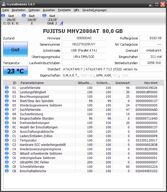

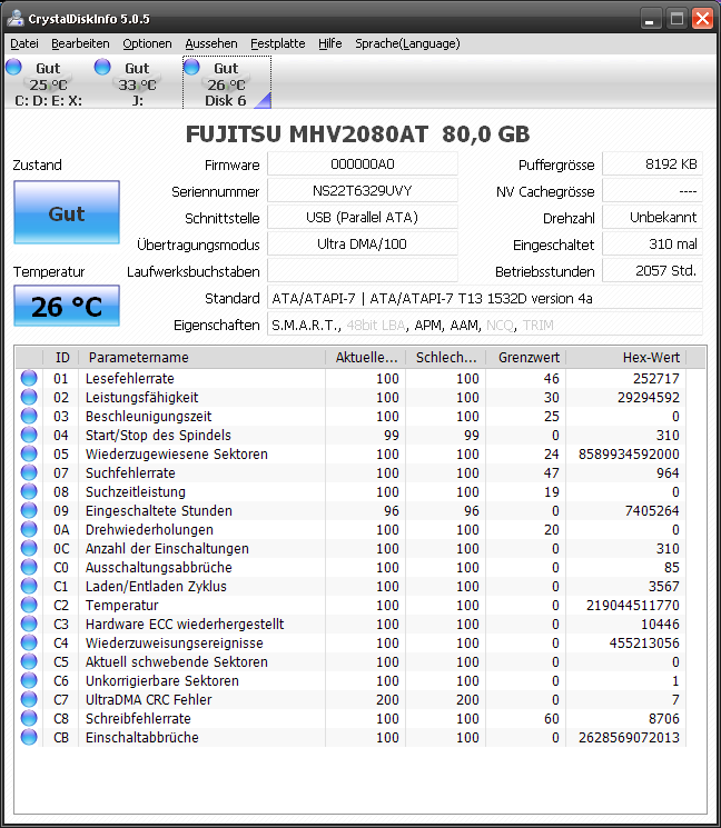

Das haben alle Crucial m500 SSDs, das ist normal und hat daher keine Bedeutung. Wie Du siehst kennt Acronis auch die Attribute der SSD gar nicht, was da unter der "Ultra-DMA CRC error count" steht müsste das Attribute
202 bzw 0xCA sein und das heiß "Percent lifetime used" und nicht "Data Adress Mark Errors". Leider stehen die Nummer der Attribute nicht dort, denn nur die kommen wirklich aus dem Controller, die korrekten Namen muss das jeweilige Programm für das jeweilige Laufwerk selbst kennen, es braucht also eine große Hintergrunddatenbank und bei der m500 haben sich die Attribute auch noch beim Wechsel von der FW MU03 zur MU05 geändert.
Benutzt CrystalDiskInfo, dass ist am aktuellsten, es ist Open Source und wird von einer großen Community auch sehr gut gepflegt.

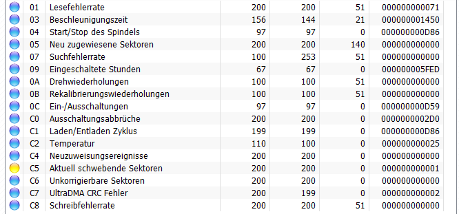

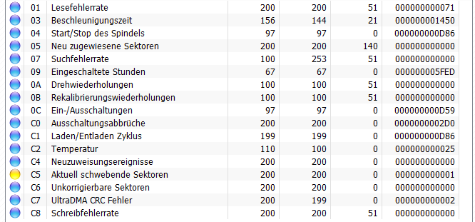

@O-Saft-Killer,
Welche Probleme wären das denn? Die HDD ist zumindest kein Schrott, 1 schwebender Sektor ist noch nicht kritisch und die UltraDMA CRC Fehler deuten wohl auf ein defektes SATA-Kabel hin. Außerdem wäre es schick, immer das komplette Fenster zu sehen um vor allen Dingen mal zu sehen, um welchen Datenträger es sich handelt. Mit dem nicht näher erläuterten Problem muss die Festplatte aber nicht unbedingt etwas zu tun haben.

Also zu den Probleme: Extreme lange LAdezeiten und FPS Einbrüche in Cs go (30 FPS). Hardware reicht definitive aus, CPU wird auch nicht zu heiß, außerdem wird mein Kumpel ingame andauernd zurückgesetzt, trotz 20er Ping. Allerdings passiert das zurücksetzen nur auf seinem Rechner, bei uns ist geht der die Schritte normal und wird nicht zurückgesetzt. Werd den wenn er morgen wieder zu hause ist um einen neuen Screenshot bitten mit allen Daten, hab da selber auch nicht dran gedacht.^^
Vielen dank für die Hilfe.
- Sep. 2006
- 11.134
Bei den zahlreichen Symptomen vermute ich eher eine andere Ursache.

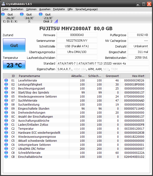

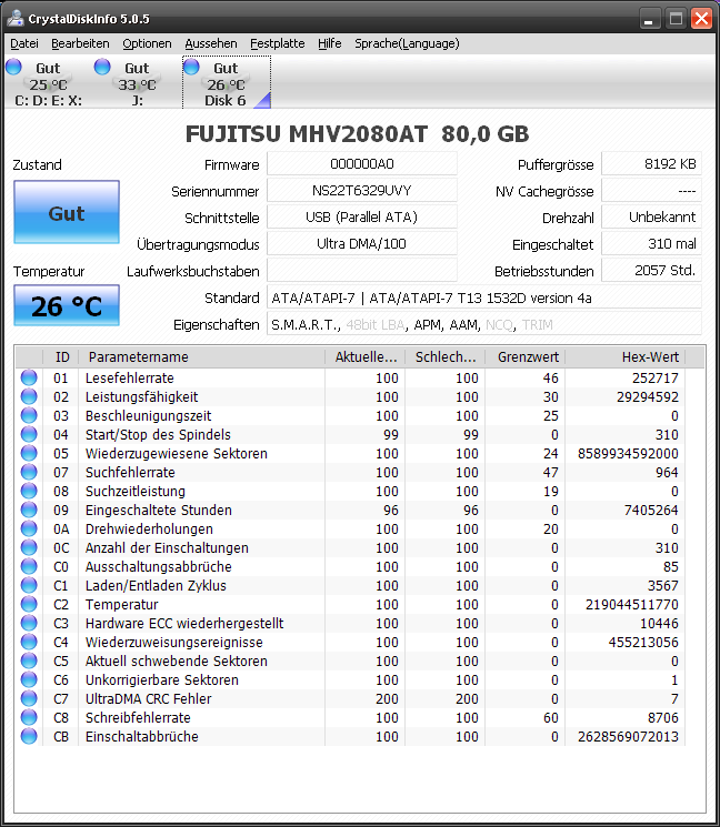

Hab da mal wieder ne Anfrage... eigentlich dachte ich, die wichtigsten Dinge bei den Smartwerten kenne ich, aber dieses Bild find ich recht seltsam...
Sehr hohe Werte, obwohl HDtune beim Fullscan keine Fehler anzeigt und soweit ich mich erinnern kann auch nie irgendwas gefunden hat.
HDD ist nicht partitioniert, läuft im USB2.0 als externe Platte. CrystalDiskInfo zeigt auch "gut" an, trotz der Werte...
Folgende Werte find ich "falsch":
05 - so viele Sektoren kann die Platte doch gar nicht haben
09 - oben steht doch ne andere Stundenanzahl^^
C4 - siehe 05
C6 - müsste ich den kaputten Sektor nicht bei HDtune sehen?
C8 - hier wüsste ich gern, ob die Anzahl in C3 enthalten ist, oder ob diese Anzahl nicht korrigiert werden konnte...
Kann mir das jemand erklären?
EDIT: Der Controller im USB-Case kann da nicht dran Schuld sein, dass die Werte anders ankommen oder?

@Quakfrosch:
05: hex = 07d000000000 = 7d0 = 2000 verfügbare Reservesektoren, 0 verbraucht.
09: 7.405.264 sec = 123.421 min = 2057 h.
C4: 0 Wiederzuweisungsereignisse.
C6: 1 unlesbarer Sektor wurde bei einem Selbsttest gefunden, älteren Datums, möglich
das hier der Eintrag veraltet ist.
C8: Schreibfehler sind mechanische Abweichungen von der vorgesehenen Kopfposition,
und sind nicht in C3 enthalten, auch diese Einträge scheinen älteren Datums.

Holt schrieb:Stelle mal auf Hexadezimale Anzeige um, die Rohwerte haben oft pro Byte / Word andere Bedeutungen und in der dezimalen Anzeige ergibt das dann total unsinnige Werte. Deshalb ist die dezimale Anzeige hier unangebracht.
Hier das ganze in Hex.
Ob man da nun noch mehr Infos sieht als Inzersdorfer bereits gepostet hat weiß ich nicht.
Danke schön euch beiden!
