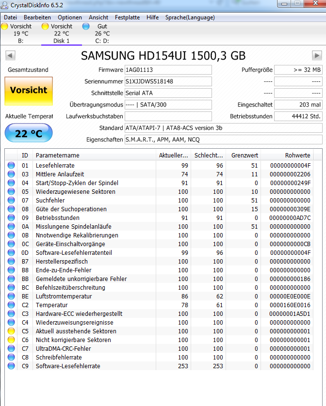

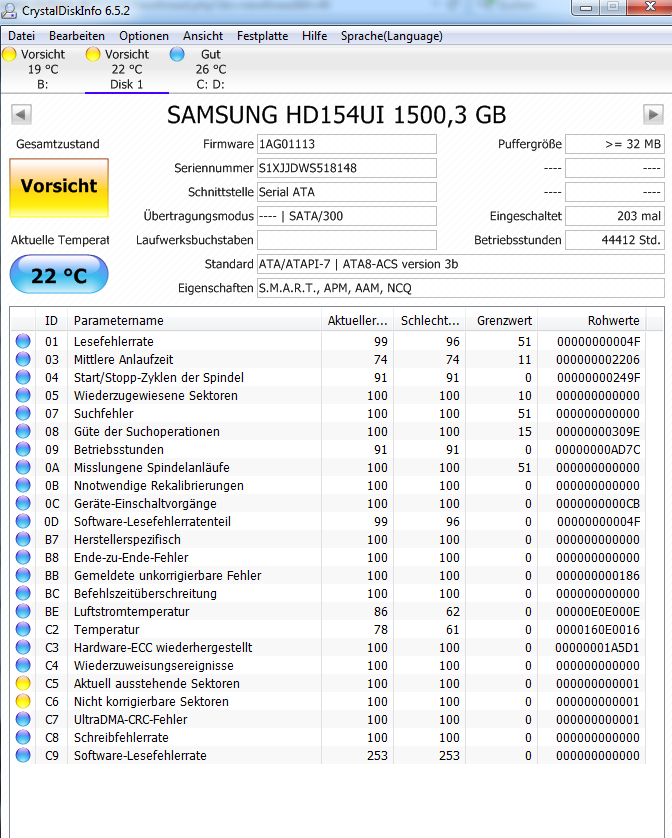

Hallo , ich habe 2 Festplatten gekauft .
Diese wurden mit der einstufung Normal verkauft .
Nun habe ich sie bekommen und habe CrystalDiskinfo drüber laufen lassen , dieser sagt bei beiden festplatten Vorsicht .
ich hänge mal ein screenshot an .
bei ihm wurde über : QNAP Normal angezeigt , meint er .
Was ist denn nu richtig ? ja eine festplatte hat schon ne menge BH runter , aber auch bei der mit weniger stehen die selben werte ... Von ihm wurden sie in einem NAS verwendet .
könnt ihr mir da helfen ?
die andere hat 400h runter und und bei c5 die selben werte stehen

Also für 44400 Stunden sieht die HDD noch super aus. Was du mal machen kannst ist eine komplette Formatierung der HDD evtl. fangt sie sich dadurch wieder. Aber nicht vergessen ein Backup zu machen

d.h. keine bedenken der datenspeicherung auf ihr ?
weil ich habe ein thread eröffnet gehabt der geschlossen wurde wegen dieses sammelthreads .. (sorry nochmal dafür hatte ich nicht gesehen) . dort schrieb man .. das beide schrott sind und man keine daten mehr drauf speichern sollte , da dies festplattenmüll ist ..
Jede Festplatte kann wie jede andere Hardware auch, jederzeit und auch mal plötzlich und unangekündigt ausfallen. Damit man keinen Datenverlust erleidet, sollte man immer Backups haben, die natürlich ausreichend aktuell sind und auf einem Medium stehen sollten, welches in einem anderen Gehäuse steckt. USB Platten, NAS oder die Cloud sind da sehr beliebt und ein Backup bedeutet, dass die Daten nicht nur dort stehen!
Ein schwebender Sektor ist kein Drama, Schwebende Sektoren sind einfach nur Sektoren deren Daten nicht mehr zur ECC passen. Da gibt die Platte eine Lesefehler zurück, wenn man versucht diese schwebenden Sektoren zu lesen. Es kann auch anderen Gründe als defekte Oberflächen haben, z.B. einen Stromausfall während eines Schreibvorgang der dazu führt, dass eben nicht die ganze Daten plus der neuen ECC geschrieben wurden oder wegen eines Stoßes oder Vibrationen ist der Kopf beim Schreiben aus der Spur gekommen und hat Daten auf der Nachbarspur überschrieben. Das wissen viele nicht und reagieren sofort hysterisch wenn eine Platte einen schwebenden Sektor, was aber total übertrieben ist.
Die Controller merken sich die schwebenden Sektoren und prüfen die Daten nach dem erneuten Schreiben auf diese Sektoren, dann verschwinden diese einfach oder werden eben durch Reservesektoren ersetzt. Das ist ja nur eine Desktopplatte und die wurde in einem NAS betrieben, wofür sie weder gedacht noch gemacht ist, die hat sich dafür noch gut gehalten, denn 44.412 Stunden sind viel für eine Desktopplatte.

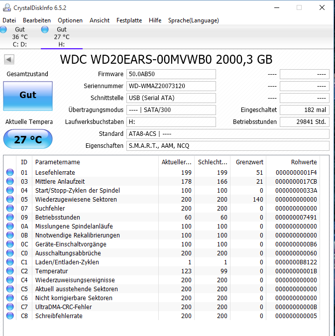

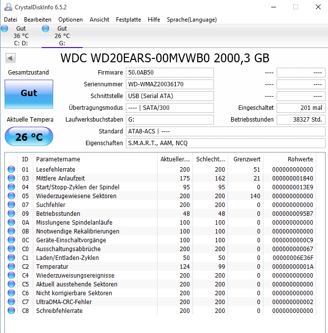

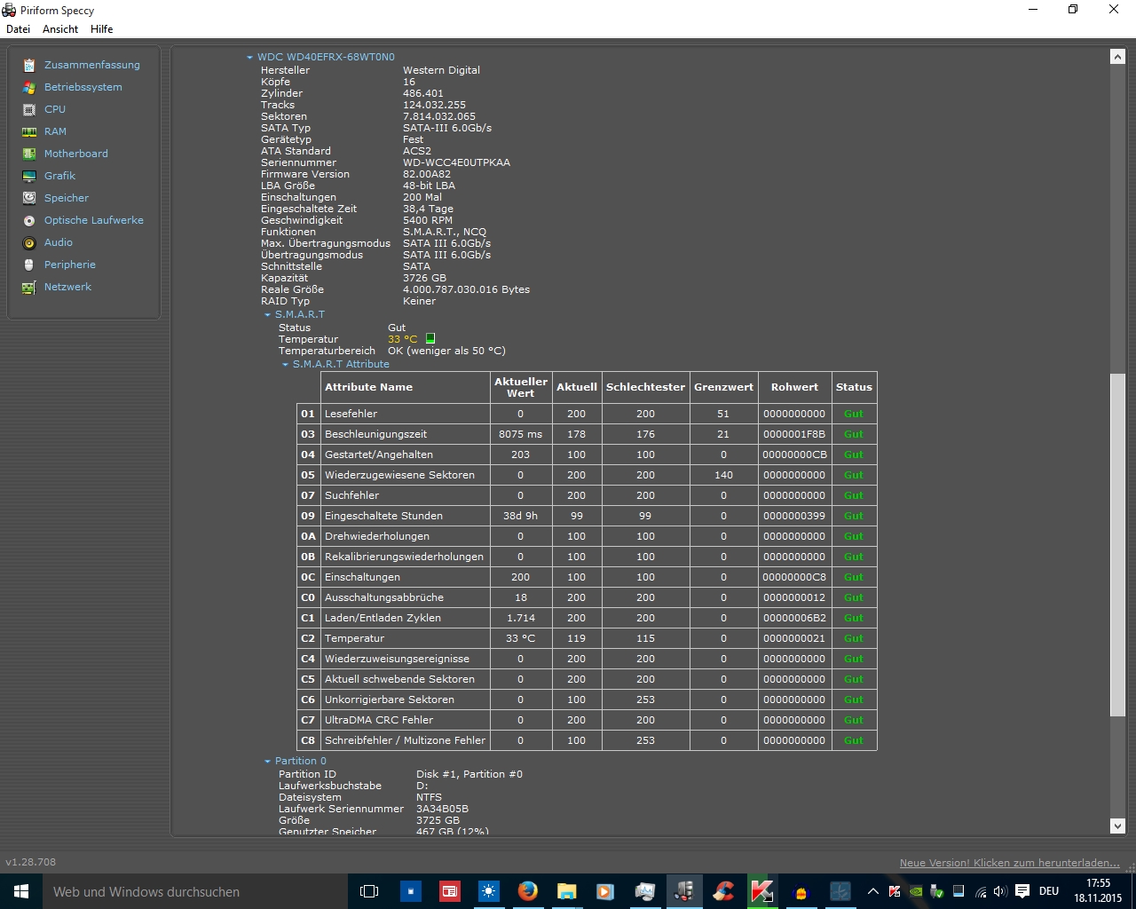

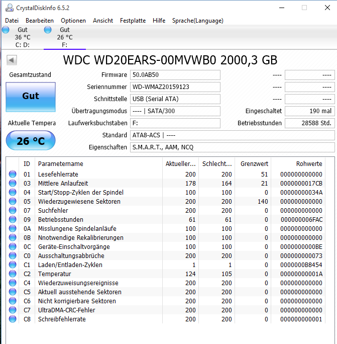

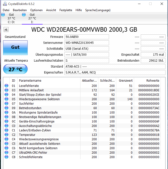

USB Adapter ist nicht gleich USB Adapter:

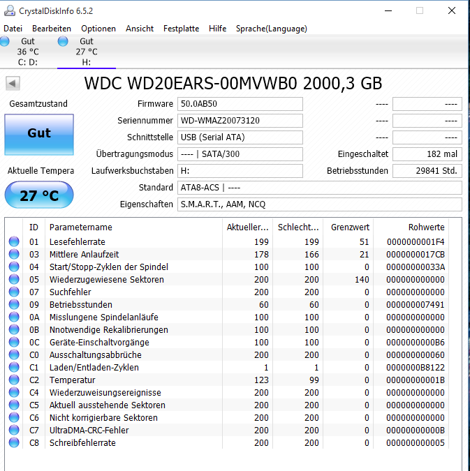

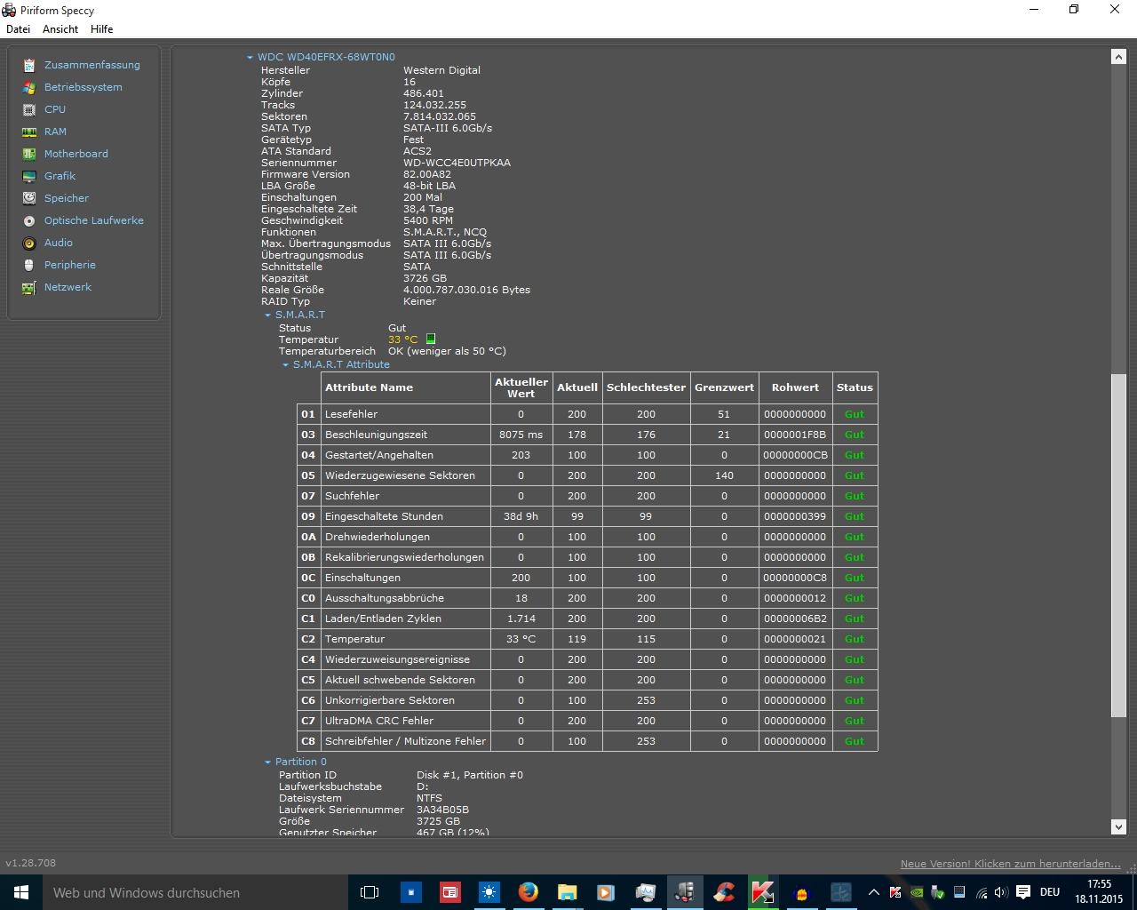

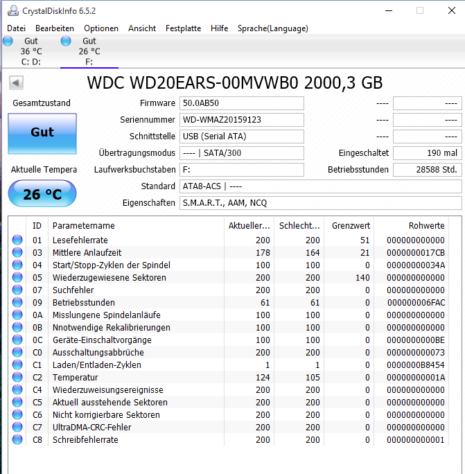

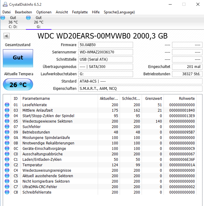

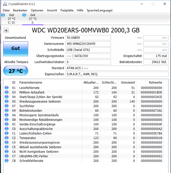

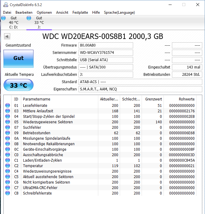

Bei einem USB 2.0 Adapter habe ich alle Daten der HDD Temp und Smart, bei einem USB 3.0 Controller ( Vosstronics.de usb 3.0) nichts. Jedoch deutlich mehr speed als bei der grossen Kiste...
Hier einmal die Crystal werte aller Verbauten Platten:
Der Thunderbolt Sata Adapter ist bestellt jedoch weis ich nicht wan ich es erhalte.
Ein Test mit Drive DX-Folgt demnächst das mache ich mit meinem HS.
Da haben aber einige schon eine Menge P/E Zyklen runter! Nimm für Dauerbetrieb dann künftig besser die Red, die Green ist seid Erscheinen der Red weiter kostenoptimiert worden und heutige Green erreichen solche Betriebsstundenzahlen im Dauerbetrieb vermutlich nicht mehr.
Die Spezifikationen der Hersteller sind nur Mindestangaben, die dort meist angegebenen 300.000 oder 600.000 Lade- Entladezyklen müssen die entsprechenden HDDs aushalten, sie vertragen aber meist noch viel mehr bevor es wirklich zu Problemen kommt. Lebensmittel verderben ja auch nicht automatisch einen Tag nach Ablauf des Mindesthaltbarkeitsdatums, auch wenn immer mehr Leute das heutzutage zu glauben scheinen.

Naddel_81 schrieb:@ toby: sehe ich richtig, dass die platten teilweise 754772 Lade/Entladezyklen hinter sich haben ?
Hm auf welchem Foto hast du eine so hohe zahl gefunden? was ist mit Lade/Entladezyklen gemeint?
Gut möglich die HDD's waren seit 2010 bis ca. Frühling 2014 in meinem Server im Einsatz. Nja zu der Zeit gab es noch keine RED oder Purple.
Hm wahrscheinlich schmeiss ich die dinger weg, und kaufe 5x2TB Red oder Verkaufe das Gehäuse gleich ohne HDD wen ich es wieder habe..
