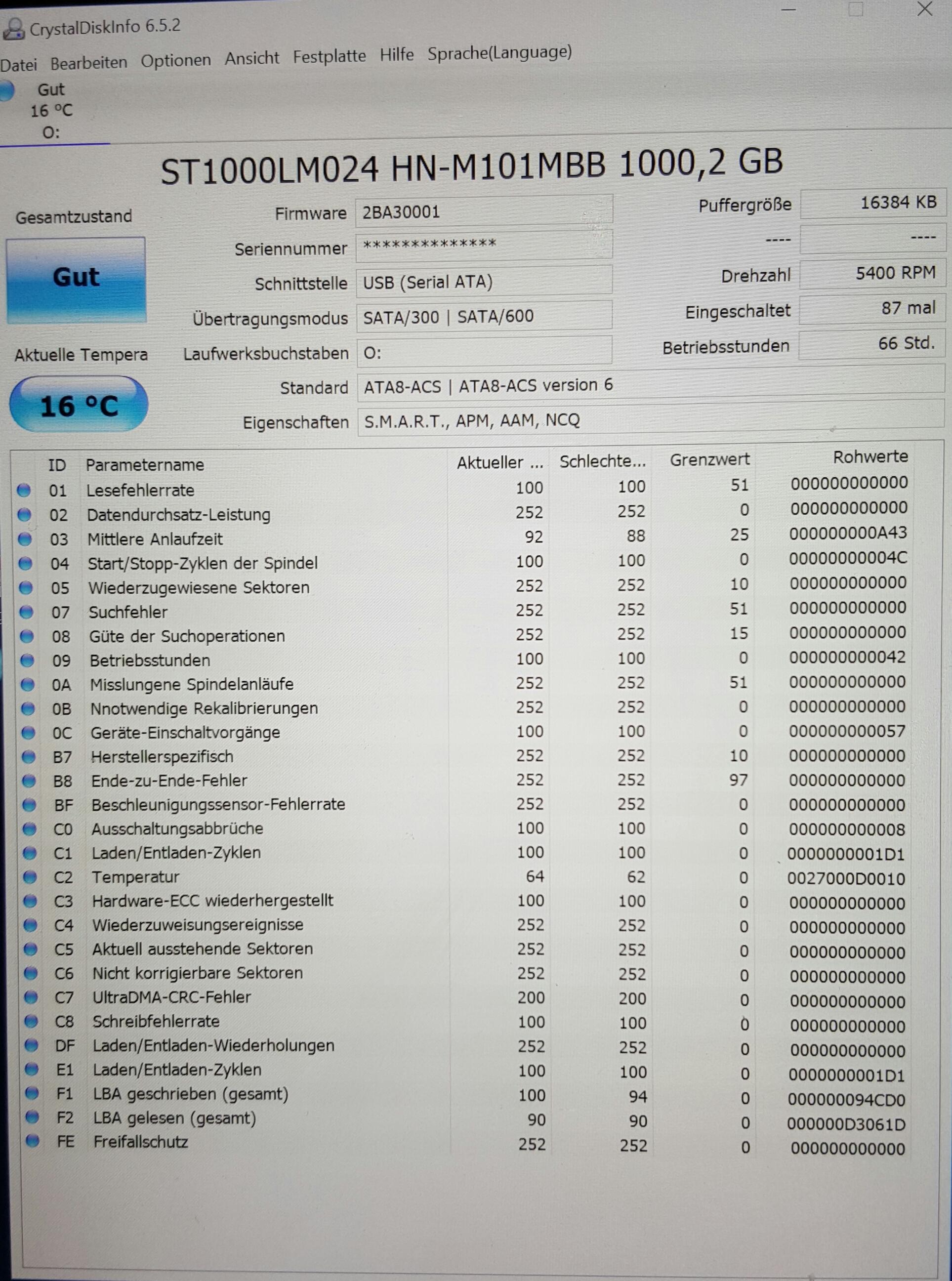

Wollte mal fragen, ob mit dieser Festplatte alles in Ordnung ist. Sie wird in einem externen USB Gehäuse verwendet. Ist es schlimm, dass LBA gelesen schon auf 90 runter ist? Der Wert war ganz am Anfang bei 100. Was bedeuten LBA gelesen und geschrieben eigentlich genau?
Onouagh, Zählerstände sind immer in den Rohwerten. Bei den meisten Seagate HDD stehen die Lese- und Suchfehler auch nur in den ersten (linken) 4 Stellen der jeweiligen Rohwerte, die anderen 8 sind die Anzahl der Vorgänge. Auffällig ist nur die hohe Anzahl von Lade- Entladezyklen, aber das ist bei der HDD normal, die geht wie die meisten modernen HDDs sehr schnell in den stromsparenden Unload Zustand, was man aber durch Einstellung von APM auf 254 unterbinden kann, nur hällt die Einstellung bei denen nicht länger als die Platte läuft, sie muss also bei jedem Start bzw. Anstöpseln erneut vorgenommen werden.

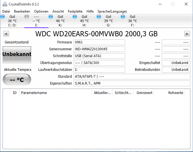

Hallo zusammen
Ich habe nun meine Sharkoon 5-BAY RAID Box einem Ausführlicheren Test an einem Windows PC unterzogen:
Grund dafür waren folgende Fehler im Log von OSX: ( im RAID 5 Mode, wie auch ohne Raid)

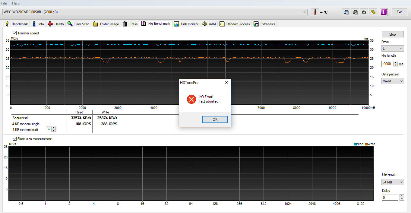

Unter Windows habe ich die Box einmal mit HD Tune getestet:

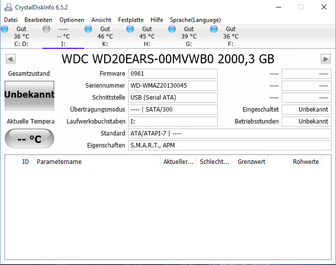

Auffällig ist das jede Festplatte in der ersten Bay mit Cristal Disk nur das anzeigt:
Keine Werte, ist die HDD in einer anderen Bay sind die Werte vorhanden.

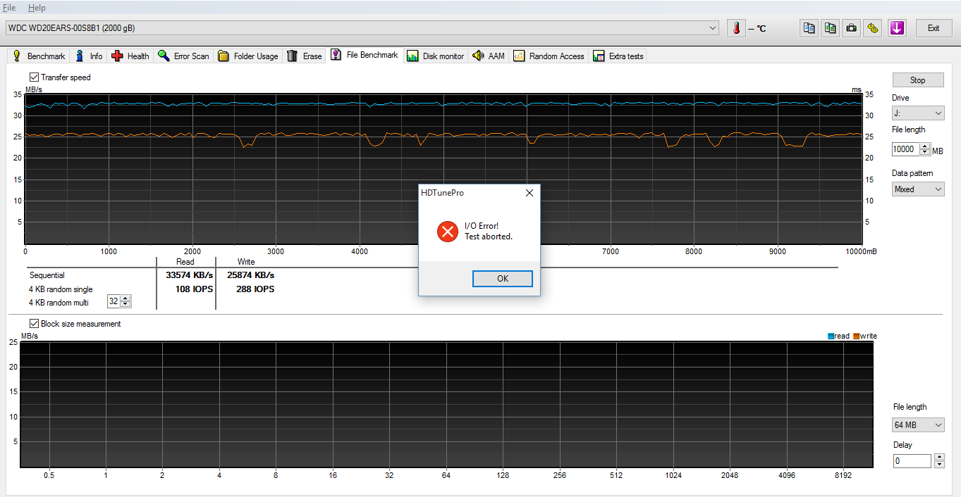

Weiter erhalte ich bei der ersten Bay immer diese Meldung:
Die Grösse der Datei spielt da keine rolle 10MB oder 10GB es erscheint immer der I/O Fehler.
Ich würde sagen da ist das Backplane oder der Controller im defekt? was meint ihr zu dieser Einschätzung.
