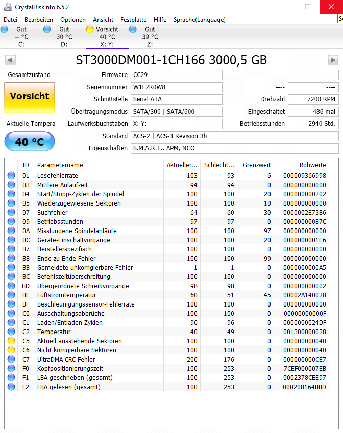

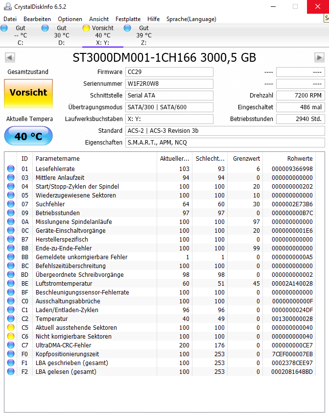

Ja sage mal, die 3TB Platten von Seagate sind doch echt für'n Popo oder?
Ich hatte Anfang des Jahres eine 3TB Seagate (ST3000DM001) zum Austausch geschickt wegen schwebenden Sektoren und so ähnlich. Nun hab ich bei der neuen Platte laut CrystalDiskInfo schon wieder gelbe Bereiche. Dabei hab ich nichtmal wirklich viel darauf rumgeschrieben. Garantie hab ich wohl nicht mehr nach dem Austausch. Die letzte Platte war ja auch schon 2 Wochen vor Ablauf.
64 Sektoren konnten nicht gelesen werden (C5), die wurden bei Plattenselbsttests gefunden (C6), ob die defekt sind und durch Reservesektoren ersetzt werden müssen zeigt sich erst beim nächsten Beschreiben selbiger.
Die 2 Schreibfehler (BD) sind noch nicht besorgniserregend.
Nicht aktuell sind die 3303 CRC-Fehler, das war wohl ein lockeres Kabel.

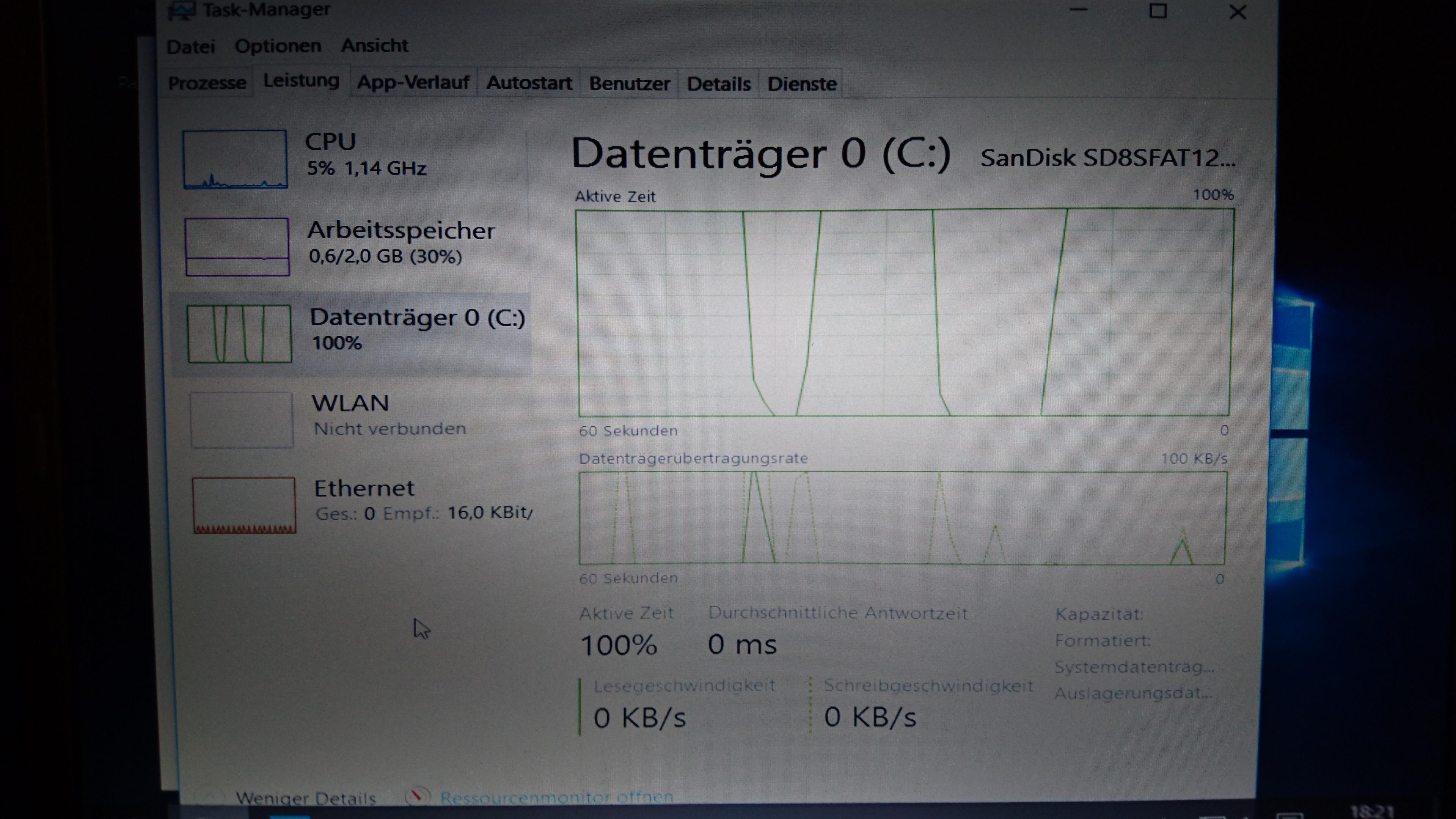

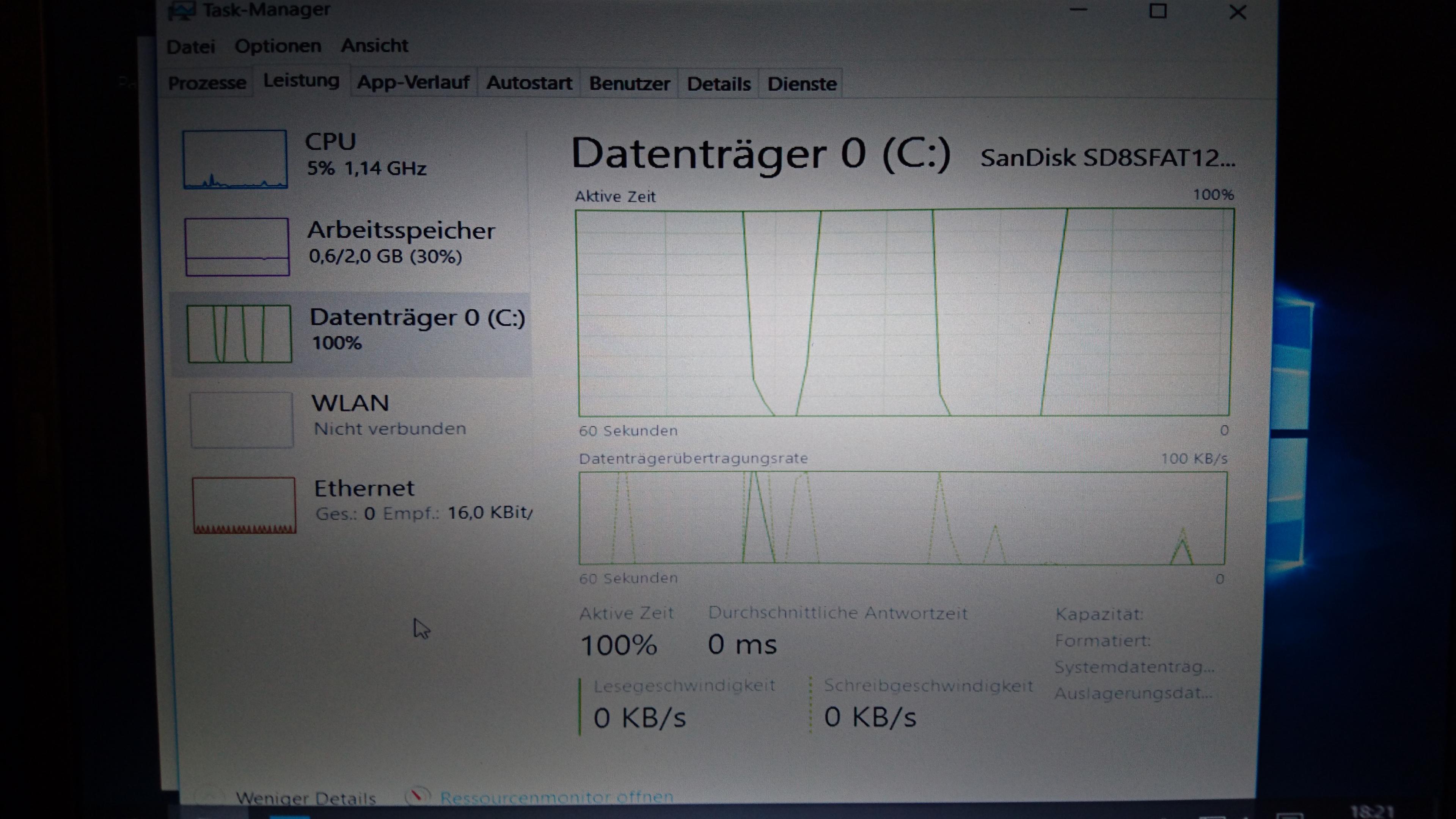

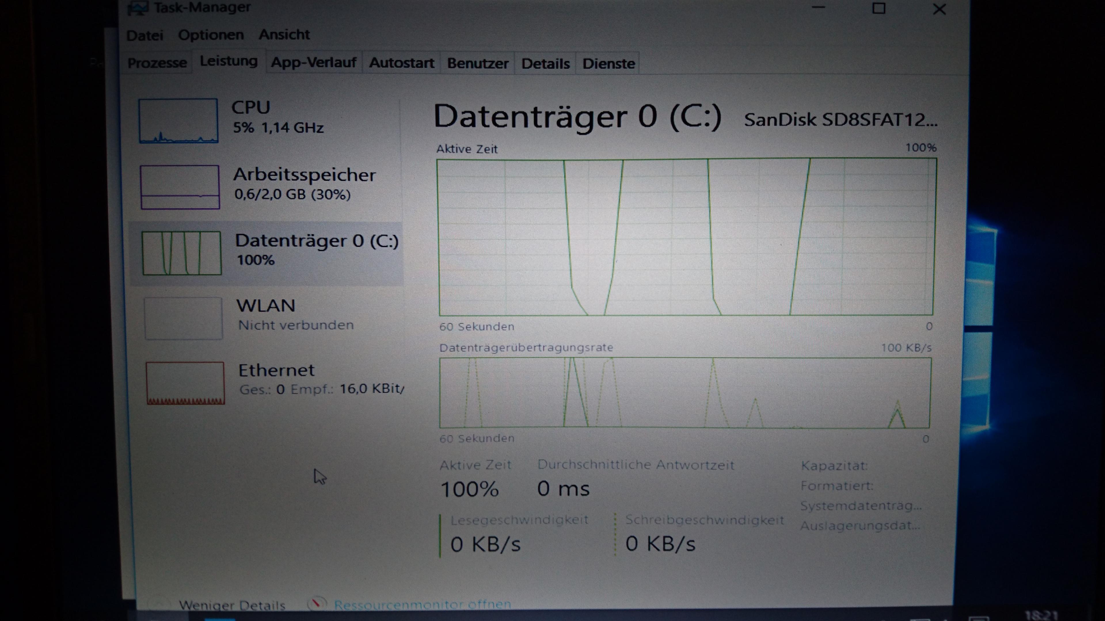

Habe folgendes Problem, habe eine neue SSD in den Laptop eingebaut und Windows 10 installiert. Nun ist die Datenträgerauslastung fast immer auf 100% obwohl keine Daten fließen. System läuft entsprechend bescheiden. Jemand eine Idee, anbei mal ein Bild fürn Screenshot ist mir das Ding gerade zu lahm.
Ich nehm mal an dein Post bezieht sich auf mich ;)
Das klingt ja im ersten Moment gar nicht so schlimm. Die Platte hab ich aber trotzdem erstmal abgeklemmt.
Die beiden gelben Punkte C5 und C6 sind unter "Rohwerte" gestern noch von 40 auf 150 gesprungen.
Schätze mal dass wohl trotzdem eine Neue fällig ist. Eine 3TB wird es aber wohl nicht wieder, diese Größe soll wohl allgemein am anfälligsten sein.
ich würde sagen, das ist die auslagerungsdatei. du hast nur 2gb ram ubd angeblich sind nur 600mb belegt. das reicht aber bei weitem nicht für Windows.
vielleicht solltest du mal mal deine auslagerungsdatei verkleinern, um den ram-nutzen zu erzwingen oder besser ram nachrüsten falls möglich.
edit: die 100% bedeuten nur, dass die festplatte keinen energiesparzustand eingenommen hat. muss sie aber auch nicht. wegen der performance sag ich trotzdem ram.
Nur warum dann das ganze mit Festplatte besser läuft als mit SSD erklärt das ganze auch nicht. Muss noch einen anderen Grund geben.
Habe Windows 10 vorher auf dem Laptop mit einer lahmen Platte betrieben, das lief bedeutend besser und nicht mit 100% Dauerauslastung der Platte. Auf meinem Rechner läuft es auch und da dümpelt die SSD mit 0%-5% Auslastung rum, also da ist definitiv was faul.
hm. klingt komisch. hast du schon mal eine neue firmware versucht? vielleicht hat windiws bei der installation ein falsches alignment gewählt, sollte aber nicht passieren.
Firmware habe ich noch nicht nachgesehen, sollte aber eigentlich passen. Alignment geht laut AS SSD auch in Ordnung. Habe gerade wieder die Platte drin, die liegt auch bei 0%-5% Auslastung im Leerlauf, also wird die SSD warum auch immer ausgelastet, obwohl keine Daten übertragen werden laut Taskmanager.
