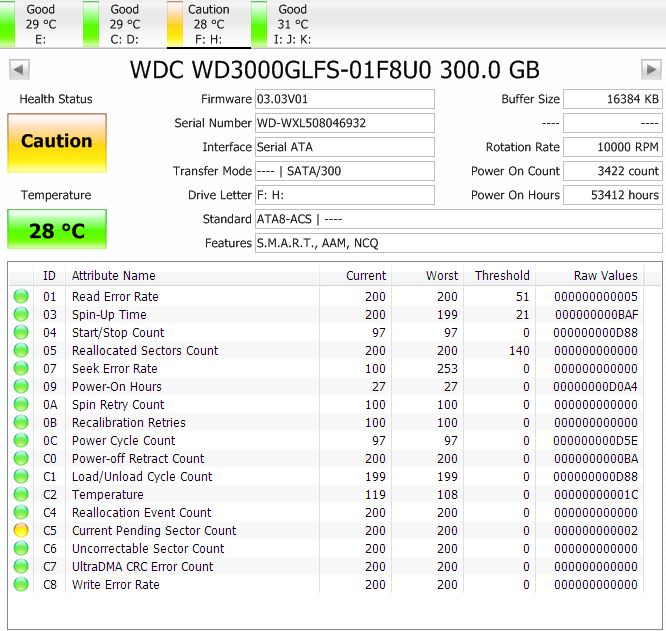

What are the Odds,
man beachte die Laufzeit und gerade heute als der Fehler das erste mal auftrat hatte ich paar Stunden vorher die SSD bestellt die eben die Raptor aus meiner Hauptkiste auslösen soll. Funktioniert derzeit nur als Spieleablage für jene mit kaum Ladezeiten, wollte die nun in den Zweitrechner ausgliedern, da ist die Frage wie muss ich mit dem Fehler umgehen, ist eher mit irgend einer lowlevel Formatierung behebbar oder...?
Danke schonmal für die Meinungen hierzu.
2 Sektoren konnten nicht gelesen werden (C5), ob die defekt sind und durch Reservesektoren ersetzt werden zeigt sich erst nach dem nächsten Beschreiben selbiger.
Entweder die Platte einmal überschreiben (ab Vista durch formatieren [nicht schnellformatieren!] zu erreichen) oder mittels GSmartControl die beiden Sektoradressen auslesen und diese mittels HDParm direkt überschreiben.
Also erstmal nichts machen und weiter beobachten?
Daten sind wie erwähnt eh nicht drauf und die Tage sollte die Raptor ja den Rechner wechseln, ich mags natürlich ungern wenn ich weiss das ich mit ihr eine Fehlerquelle hätte.
„Daten..eh nicht drauf” also einmal komplett überschreiben (formatieren), tut nicht weh und dauert bei 300 GB nicht allzu lange (1 bis 1½ h).
Schwebende Sektoren sind Sektoren deren Daten nicht mehr zur ECC passen und dafür kann auch anderen Gründe als defekte Oberflächen geben, z.B. einen Stromausfall während eines Schreibvorgang der dazu führt, dass eben nicht die ganze Daten plus der neuen ECC geschrieben wurden oder wegen eines Stoßes oder Vibrationen ist der Kopf beim Schreiben aus der Spur gekommen und hat Daten auf der Nachbarspur überschrieben.
Die Controller merken sich diese Sektoren halt als schwebenden Sektoren und prüfen nach dem erneuten Schreiben auf diese Sektoren, ob die neuen Daten korrekt gelesen werden können und wenn ja, dann verschwinden sie einfach. Andernfalls werden sie eben durch Reservesektoren ersetzt, was dann im Rohwert von Attribut 05 zu sehen sein sollte.
Jede HW ist eine Fehlerquelle, weil jede HW ausfallen kann, auch jede HDD und es kündigt sich nicht immer an. Wenn man wichtige Daten nicht verlieren will, dann muss man ein Backup davon haben, zumal nicht nur HW-Ausfälle für Datenverlust sorgen können und die anderen Ursachen kündigen sich schon erst recht nicht vorher an!

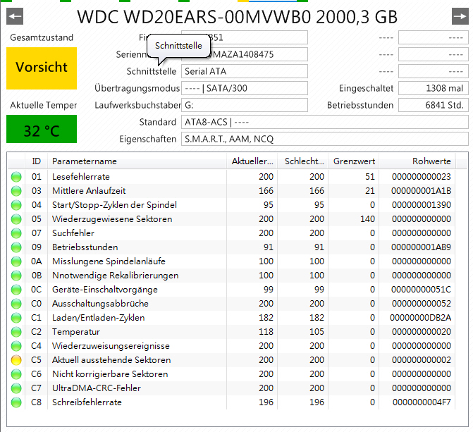

habe mir vor ein paar Monaten ChrystalDiskInfo 6.5.2 installiert, da ich einen kompletten Festplatten defekt hatte und mir dies nicht nochmal passieren soll.
Jetzt habe ich heute bei einer Festplatte eine Meldung mit VORSICHT und bin verunsichert, ob ich mich schon nach einer neuen Festplatte umschauen sollte
oder ob ich irgend etwas anderes machen kann.
Daher hier meine Frage ist die Meldung sehr kritisch? sollte ich schon die Festplatte wechseln?
Vielen Dank schon mal im Voraus an euch
CrystalDiskInfo 6.5.2 . OS : Windows 7 Ultimate SP1 [6.1 Build 7601] (x64)
Was bei der WD allerdings aufstößt sind die 1271 Schreibfehler, bei denen die Kopfgruppe außerhalb ihrer vorgesehenen Position war. Beobachte den ID C8 die nächsten 14 Tage täglich einmal, steigt der Rohwert weiter an sollte die Platte ersetzt werden.
