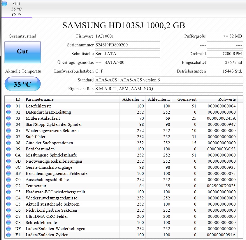

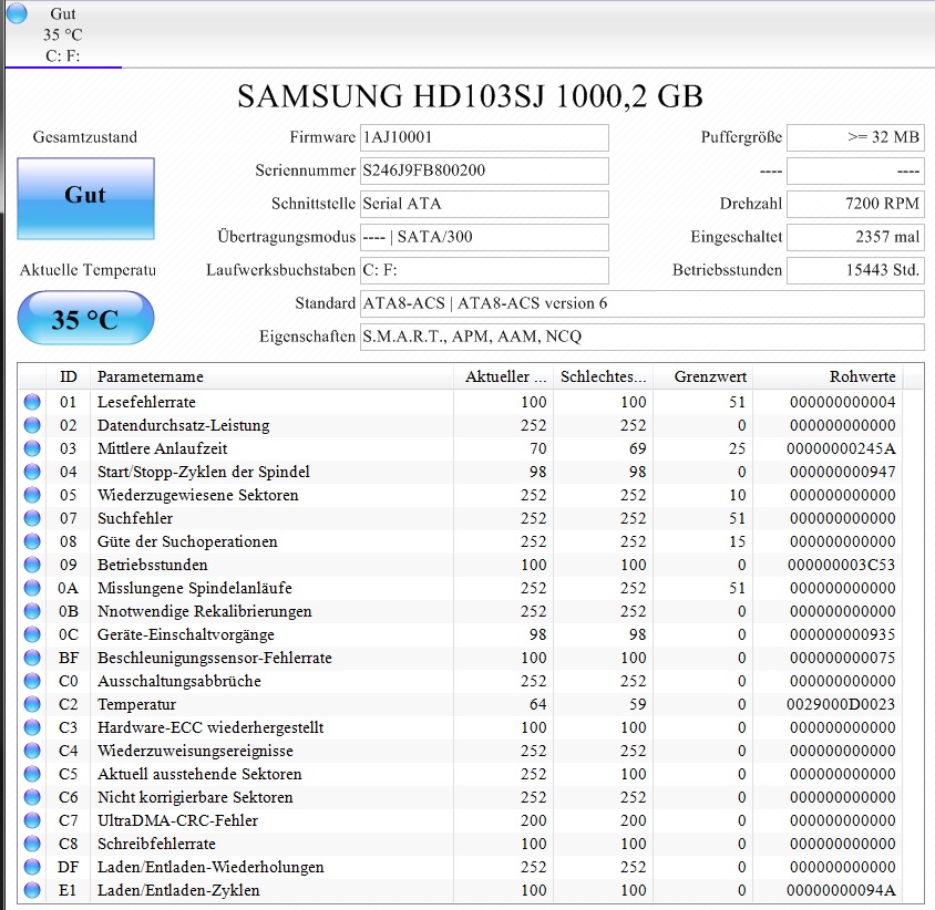

Hallo zusammen!
Auch ich würde gerne etwas über meine Festplatte erfahren: Gibt es Erfahrungswerte wieviele Betriebsstunden für
diesen Typ zu erwarten sind?Ist irgendetwas zu sehen was einen baldigen Austausch erforderlich macht?
Gruß,
Talla
Soweit in Ordnung. Wenn du ein regelmäßig erstelltes Backup hast, kann die Platte noch Jahre genutzt werden. Lediglich der Beschleunigungssensor löst etwas zu oft aus, bisher 117 mal. Bitte drauf achten, dass der Hex-Wert von 75 nicht weiter ansteigt. Die Platte sollte nicht zu locker im Gehäuse verankert sein, bzw. das Gehäuse nicht zu starken mechanischen Einflüssen ausgesetzt sein.
Auch würde ich bei dem Typ mal hier auf Madnex Homepage schauen ob die ein FW Update braucht, sonst könnte es mit der Platte und den Daten schnell vorbei sein, wenn sie mal an einen SATA 6Gb/s Port gehängt wird, z.B. wenn mal ein Systemupgrade ansteht. Wobei diese hier mit der FW Version 1AJ10001 keines mehr braucht.

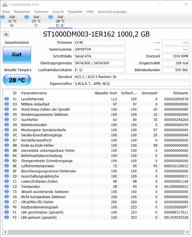

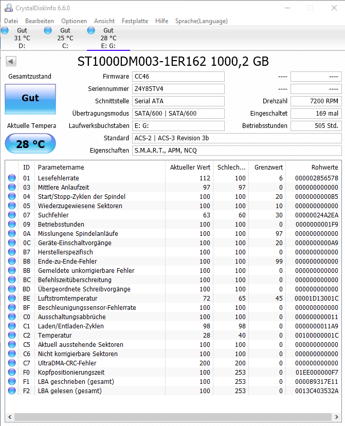

vor 3 Monaten habe ich mir meinen PC selber zusammen gebaut.
Dafür habe ich mir eine neue 1 TB Platte von Seagate geholt.
Auf der Platte liegen lediglich Daten und ein paar Programme, nicht das System.
Eigentlich läuft der PC auch rund, nur leider wird die neue Platte manchmal nicht erkannt.
Dann taucht sie weder im Arbeitsplatz noch im Gerätemanager auf.
Wenn ich den PC ein paar Mal neu starte, oder später am Tag neu starte wird sie wieder erkannt.
Dann funktioniert sie auch ohne Probleme ganz normal.
Den Steckerplatz am MB und auch das Kabel habe ich schon getauscht.
BIOS Update erfolgte auch schon.
CrystalDisk ergibt folgendes:
Habt ihr eine Idee woran das liegen könnte oder soll ich die Platte an den Händler zurückschicken?
Bei der Platte handelt es sich um:
1000GB Seagate Desktop HDD ST1000DM003
auf einem Win10 64-bit Rechner mit einem ASUS H97-Pro Motherboard.
Gruß
HerrAlpha
Erstmal willkommen im Forum! Die Platte ist absolut in Ordnung und ihre Datenkabel auch. Es gibt also keinen Grund sie zu reklamieren und die Ursache liegt nicht an der Platte. Schau mal ob bei den anderen Laufwerken der Rohwert vom Attribut C7 auch 000000000000 ist und wenn nicht, prüfe ob beiden Stekckern deren SATA Kabel fest sitzen und wenn ja, tausche sie aus.
