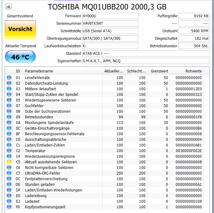

ich habe hier eine Festplatte von Toshiba und seit heute habe ich festgestellt das CrystelDiskInfo eine Warnung anzeigt:
Vorsicht [C5] Aktuell ausstehende Sektoren : 8
Kann man diesen Fehler beheben oder muss ich mir eine neue Festplatte kaufen?
Die Festplatte wurde ja nur 182 mal eingeschaltet und läuft seit 504 Std. - Das ist m.M. nicht wirklich lang.
Schwebende Sektoren sind Sektoren deren Daten nicht mehr zur ECC passen, da gibt die Platte statt der Daten einen Lesefehler als Anwort wenn man versucht diese zu lesen. Das kann auch anderen Gründe als defekte Oberflächen haben, z.B. einen Stromausfall während eines Schreibvorgang der dazu führt, dass eben nicht die ganze Daten plus der neuen ECC geschrieben wurden oder wegen eines Stoßes oder Vibrationen ist der Kopf beim Schreiben aus der Spur gekommen und hat Daten auf der Nachbarspur überschrieben. Der G-Sensor hat hier auch 8 Auslösungen, alsi wurde die Platte im Betrieb auch 8 mal einer zu harten mechanischen Belastung ausgesetzt, die HDDs sind empfindlich und müssen entsprechend vorsichtig behandelt werden.
Die Controller merken sich die schwebenden Sektoren und prüfen die Daten nach dem erneuten Schreiben auf diese Sektoren, dann verschwinden diese einfach oder werden eben durch Reservesektoren ersetzt. Hast Du eine Sicherung also ein Backup der Daten? Wenn nein und die sind wichtig, solltest Du das zuerst mal ändern und dann lasst man ein chkdsk /b K: laufen, dabei werden alle Sektoren geprüft und die schwerdenden sollten verschwinden, ggf. gibt es dafür dann Wiederzugewiesene Sektoren. Wenn die Summe der beiden aber nicht massiv ansteigt, dann sollte die Platte weiter verwendbar sein, steigt sie massiv an, leigt meist ein Defekte der Mechanisch die Platte fällt nach kurzer Zeit aus. 8 ist noch kein sehr hoher Wert.
Danke erstmal. Ich habe das mit chkdsk /b K: über die Nacht laufen lassen (eine Sicherung hab ich nicht gemacht, Daten werden ja dabei nicht gelöscht oder wozu soll man die Daten sichern?). CrystalDiskInfo zeigt immer noch die Warnung an. Gestern hatte ich Probleme einige Dateien rüber zukopieren, kurz danach habe ich das Tool gestartet und er zeigte mir die Warnung - Vorsicht an mit den 8 Sektoren.
Ich denke schon das chkdsk /b K: etwas gebracht hat weil ich eine Datei rüber kopieren konnte womit ich gestern noch Probleme hatte.
Wird das Tool jetzt immer diese Warnung anzeigen (auch wenn alles, kopieren etc. funktioniert?)
Mich würde interessieren ob man das noch beheben kann oder ob ich mir jetzt eine neue Platte kaufen muss.
Erstens weil man von allen Daten die man nicht verlieren will immer eine Sicherung haben sollte und zweitens weil eine Platten mit 8 schwebenden Sektoren auch schon einen Schaden haben kann, dann könte sie bei der Belastung durch chkdsk auch mehr schwebende Sektoren bekommen oder ganz kaputt gehen.
Solange dort mehr Sektoren schweben als die Warnschwelle ist, ab Werk ist das auch 1 eingestelt, wird dort Vorsicht stehen und das besagt eben, dass man die Werte im Auge behalten sollte, es sagt nicht, dass die Platte Schrott ist.
Wenn diese Sektoren nicht überschrieben wurden, warum auch immer, dann wäre ein Überschreiben z.B. mit Diskpart und Clean All eine Möglichkeit, dabei werden dann wirklich garantiert alle Sektoren überschrieben, außer es gibt eine HPA.

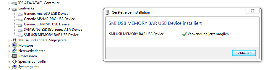

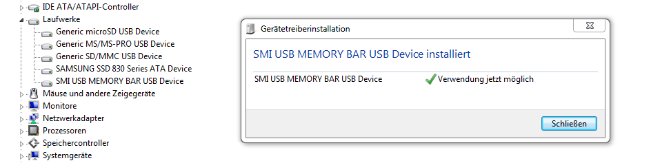

Ich hab jetzt noch ein weiteres Problem. Seit gestern funktioniert mein 32GB USB Stick von extrememory Xplorer nicht mehr. Er ist wichtiger als alle meine anderen Festplatten deswegen hab ich jetzt etwas Angst das ich alle meine wichtigen Daten verliere.
Ich weiß jetzt nicht was ich tun kann damit er den Stick wieder anzeigt.
Wenn ich ihn anschließe wird er angeblich erkannt aber ich glaub er zeigt im Geräte Manager nicht den richtigen Namen an. Angezeigt wird dieser Begriff: "SMI USB MEMORY BAR USB Device"
Der USB Stick wird aber nicht angezeigt, egal ob am Arbeitsplatz, Datenträgerverwaltung oder bei CrystelDiskiInfo.
Außerdem hab ich noch versucht die Datei "INFCACHE.1" zu löschen aber das war auch nicht Möglich.
Was kann ich noch tun? :(

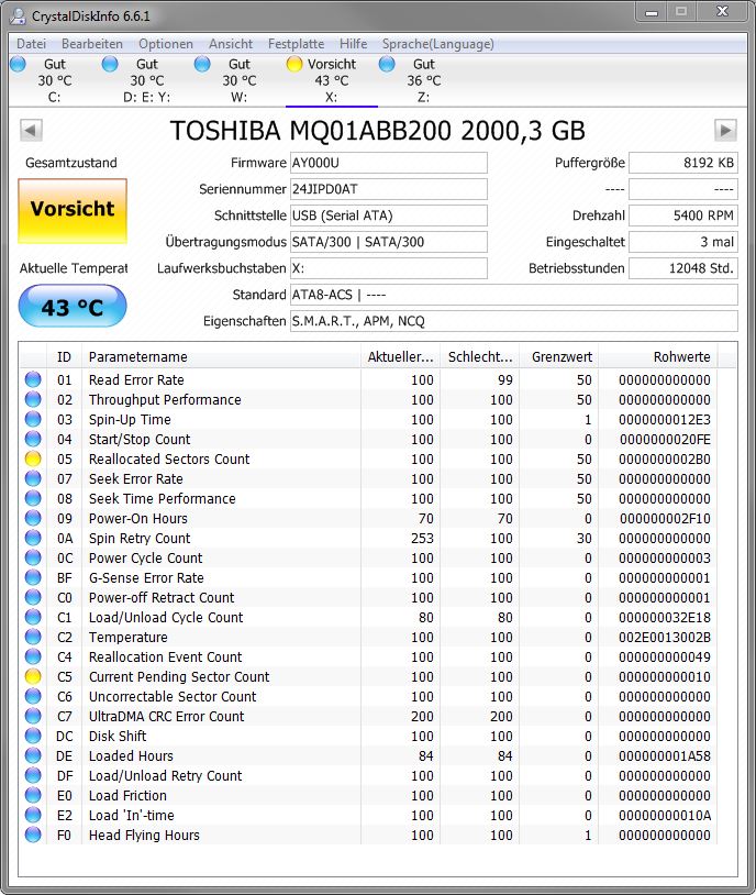

habe heute zufällig gemerkt das meine exteren Festplatte eine SMART Warnung anzeigt.
Ich weiß nicht wie lange die Fehler schon vorhanden sind, aber die Platte hat bereits kurz nach der Inbetriebnahme leise klickgeräusche etwa im sekundentakt von sich gegeben, wenn kleine Datenmengen (Downloads) auf sie geschrieben wurden; bei zusätzlichen größeren lese-/ schreiboperationen sind diese geräusche aber verschwunden.
Die Platte ist jetzt 1,5 Jahre alt und ich würde gerne Wissen ob bei diesen Werten ein Garantiefall vorliegt.
Nachdem ich hier im ersten Beitrag gelesen habe das Toshia nur über Händler seine Garantie abwickelt, würde ich mich auch über einen Produkttipp zu einem Ersatzgerät (2-3TB kein externes Netzteil) von einem anderen Hersteller freuen.
Vielen Dank in Vorraus an alle die mir hilfreiche Antworten geben!
@ zeromic:
86 defekte Sektoren wurden durch Reservesektoren ersetzt (Parameter 05), weitere 16 Sektoren können nicht gelesen werden, ob die defekt sind und ersetzt werden müssen zeigt sich erst nach dem nächsten Beschreiben selbiger. Die Aussicht sind für diese Platte nicht ungetrübt, für einen Garantietausch scheinen mir die Fehler (noch) mit zu wenig Auswirkung auf die Funktionsfähigkeit.
Die beschriebenen Klickgeräusche sind bei dieser Platte normal. Da die Toshiba 15 mm Bauhöhe hat kann praktisch jede 2½ Zoll HDD als Ersatz dienen, unumgänglich ist jedenfalls eine stets aktuell gehaltene Datensicherung.

Dein letzter Post ist unverständlich, was hat ein 32 GB USB Stick mit deinen wichtigen Daten zu tun und warum sollte der wichtiger als alle deine anderen Festplatten sein ?
Weil ich auf dem Stick alle meine wichtigen Daten habe: Passwörter, private Daten etc.
Ich glaub langsam ich muss es irgendwo einschicken damit es repariert wird.
Weiß jemand wo man das machen kann damit die Daten gerettet werden?
Ich habe einen gefunden. Das würde aber ca. 50-80eur kosten.

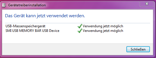

Wenn ich den USB Stick anschließe dann bekomme ich diese Meldung:
Schau ob Du eine Datenrettungsfirma findest die mit dem Stick etwas anfangen kann oder sage nur leise Tüschss zu den Daten.
Für den Dauerbetireb war die wohl auch nicht gemacht und gedacht. Ob eine Garantiefall vorliegt, muss der Hersteller entscheiden.
Wenn Du die nächte HDD auch im Dauerbetrieb laufen lassen willst, dann würde ich eine HDD nehmen, die auch dafür gedacht und zugelassen ist und ein Gehäuse und beides selbst zusammenbauen.
Erstens hat man von wichtigen Daten immer ein Backup zu haben und zweitens sind USB Sticks keine sehr guten Langzeitspeichermedien, schon gar nicht solche Noname Stick von Eigenmarken igrendwelche Handelfirmen. Der Einkäufer laufen bei den Herstellern von Tür zu Tür und fleichen um jeden Cent, so nach dem Motto "Was letzter Preis?", wer da Qualität erwartet, hat selbst schuld.
extrememory bzw. die Mutterkonzern ist übrigens auch schon länger pleite.

Jetzt habe ich eine genaue Fehlerbeschreibung zu meinem USB-Stick:
Bei diesem Defekt wird nur noch der Controller
(SM3260AA) erkannt
und es ist kein Zugriff auf den Speicherbereich mehr möglich.
Hier ist nur eine Datenrettung über das direkte Auslesen der Flashspeicher
möglich.
Könnte man vielleicht auf diese Weise den Stick selbst reparieren???
http://www.tipps-tricks-kniffe.de/datenrettung-von-defektem-usb-stick/
http://www.giga.de/extra/usb/tipps/...-stick-reparieren-und-defekte-beheben/page/2/

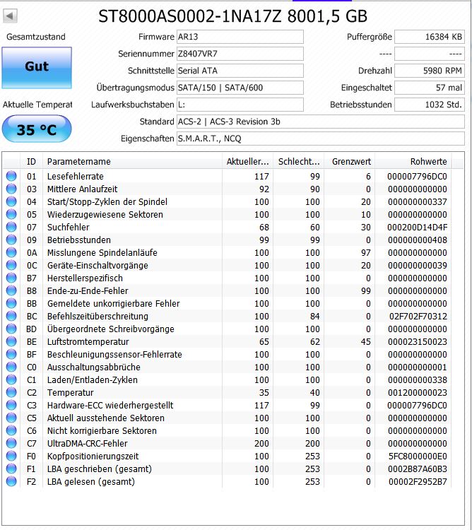

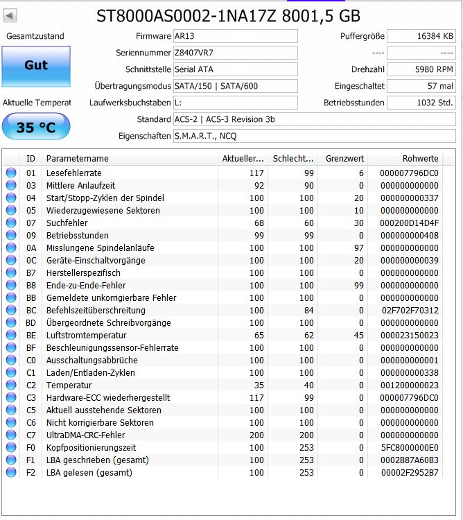

ich habe seit ca. 1000 Std. eine Seagate ST8000AS0002 in Betrieb.
Da diese HDD ja nicht ganz problemlos sind bitte ich um kurze Durchsicht der Werte ob alles ok ist oder ich irgendwo Bedenken haben sollte.
Bis jetzt sind mir nur von Anfang an ziemliche mechanische Geräusche beim "Hochlaufen" aufgefallen, ansonsten funktioniert alles
Vielen Dank an die Profis

@ krokodil67:
Es gab 786 Command Timeouts und 2 Suchfehler, die sind aber alle nicht aktuell.
Ansonsten sind die SMART Werte i.O.
Auf was bezieht sich dein „Da diese HDD ja nicht ganz problemlos sind“?
