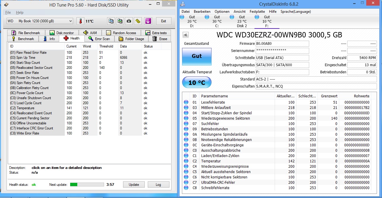

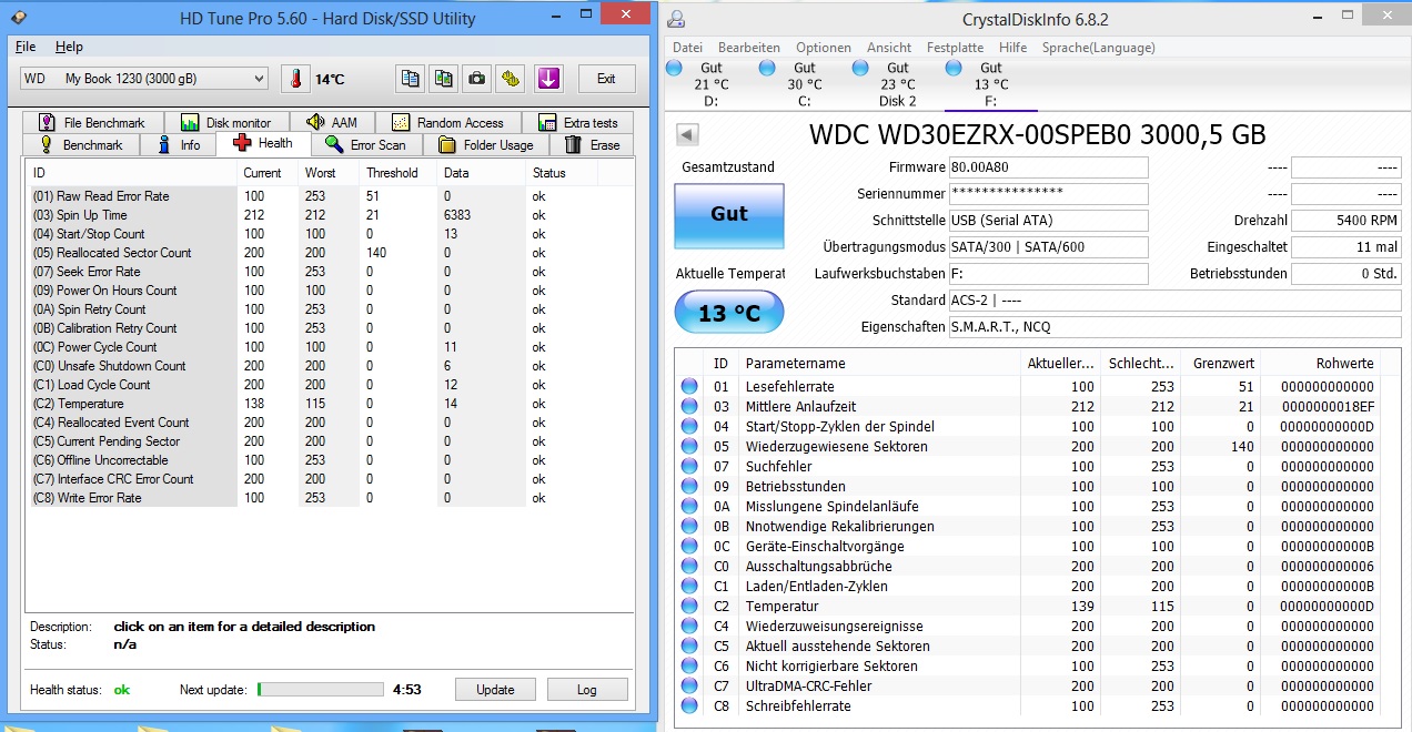

Wie sind denn die beiden Externen Festplatten
Ne das kann schon sein z.B. durch Restarts. Was mir eher spanisch vor kommt ist die Temperatur. Wenn die HDDs nicht gerade draußen aufm Balkon sind stimmt da was mit dem Sensor nicht Bei 10°C bzw. 13°C müsste man eine Raumtemperatur von um die -5°C bis -10°C haben damit die in etwas stimmen.
Auch wenn die HDDs per se ok sind, wäre mein Tipp die HDDs wieder zurückzuschicken.

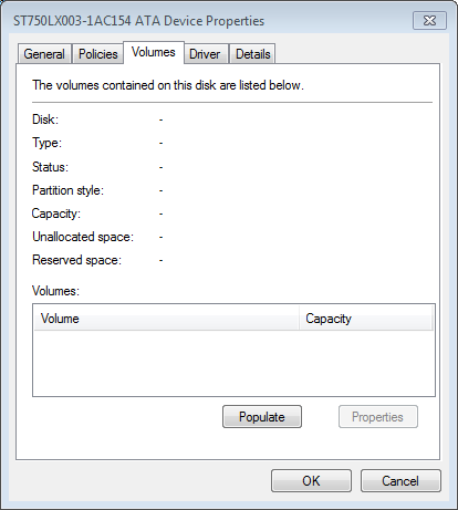

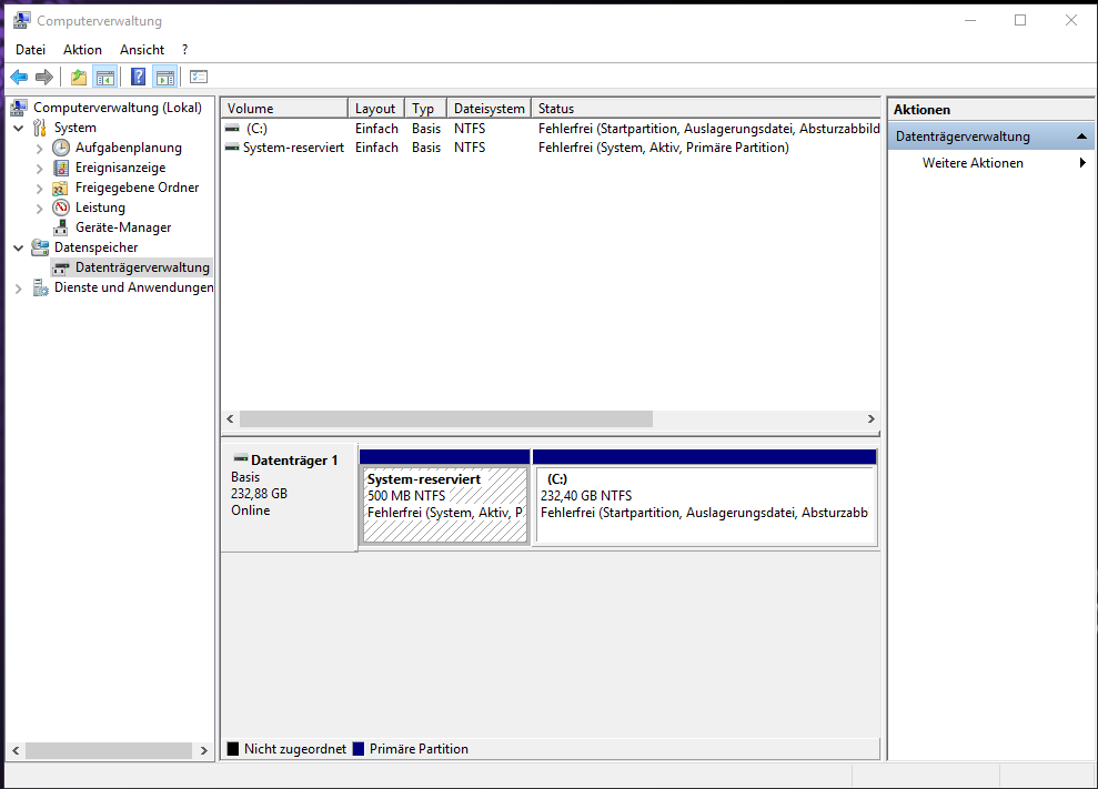

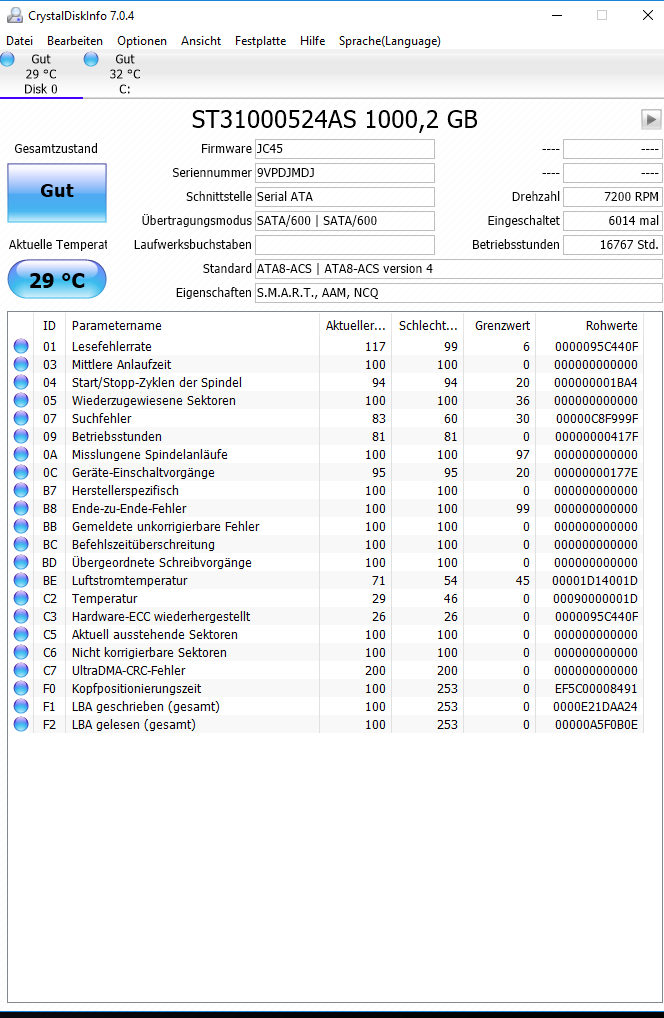

HeyHo,

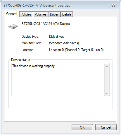

Ich hoffe mal das ich hier richtig bin.
Ich habe zur Zeit Probleme mit meiner HDD Festplatte.
Meine Festplatte wird mir nicht mehr im Explorer angezeigt, dennoch wird die HDD (ST31000524AS) noch im Geräte-Manger oder im BIOS angezeigt.
Das Problem ist direkt nachdem ich Windows 10 neu aufgesetzt habe, aufgetreten.
http://imgur.com/a/hUnsC
Ich habe bereits die einige Lösungsvorschläge, die ich gefunden habe, ausprobiert also mit dem CMD Command usw. hat aber alles nichts geholfen
Ich hoffe jemand hat ein Lösung für mich.
Mit freundlichen Grüßen
Fl4mmus
@ EXTREM: ACS (ATA Command Set) wird ständig erweitert/angepaßt, das spielt für dich als Enduser aber keine Rolle, aktuell gibts auch ACS 6.

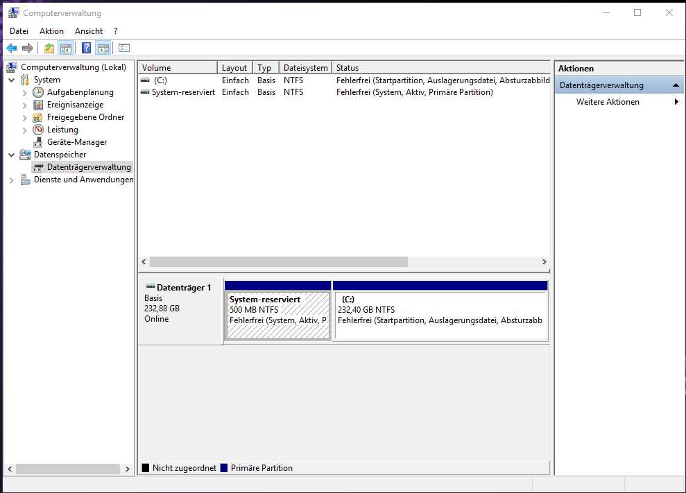

@ Fl4mmus: Computerverwaltung/Datenträgerverwaltung.
Im Übrigen sind deine Anhänge ungültig.

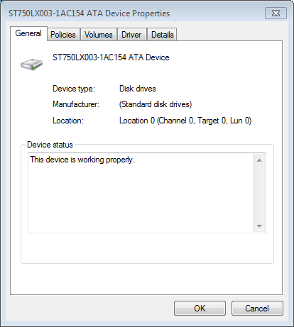

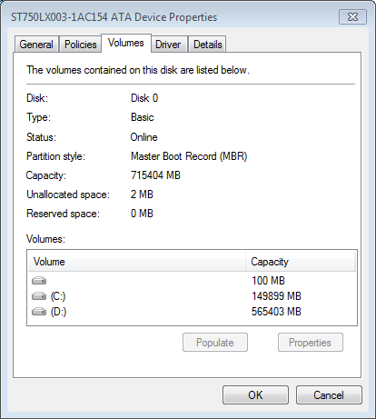

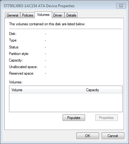

Im Gerätemanager Rechtsklick auf die Barracuda Eigenschaften und wenn dort der Status in Ordnung im Reiter Laufwerke nachsehen, dort auf populate klicken (die Deutsche Bezeichnung durch MS ist mir nicht geläufig).
@Inzersdorfer
Habe ich gemacht, sobald ich auf "Populate" (Aktualisieren) klicke wird mir diese Nachricht angezeigt.
"Die Volumeinformationen für diesen Datenträger wurden nicht gefunden"
Das ist schlecht. Hier sollte eimal die Platte an einen anderen PC angeschloßen werden um auszuschließen das hier "nur" ein Problem mit W10 gegeben ist.
Falls das geht die Platte wieder in dein System und noch einmal testen.
Wenns dann wieder nicht funktioniert oder auch am anderen PC nicht werden wir Morgen ab ca. 17h Diskpart (Komandozeilentool von Windows) testen.
Ich habe es mitlerweile geschafft die Festplatte wieder zugänglich zu machen, ich habe nach Lösungsvorschlägen gesucht die das Problem beheben, bei der die Festplatte kein Volumen mehr hat. Das hat dann tatsächlich funktioniert.
Anscheinend hat Win 10 bei der Neuinstallation die Partitionen der anderen Festplatte, aslo meiner HDD einfach gelöscht und dadurch wurde diese dann unzugänglich für mich.
Danke für die Hilfe, denn durch deinen Hinweis mit dem aktuaslisieren des Volumens bin ich erst auf das Problem mit dem Volumen gestoßen^^

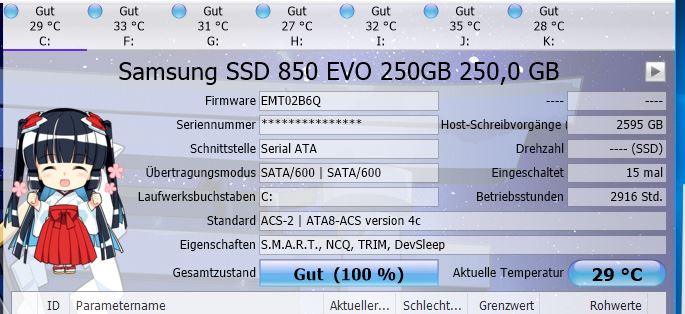

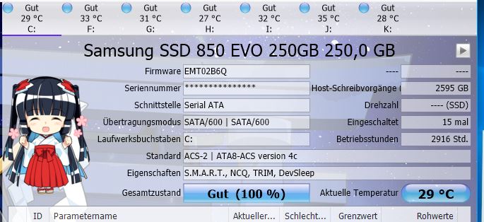

Ich habe ein echt merkwürdiges Problem mit meinem Treiber. Ich nutze ja nen Z77 Chipsatz Treiber aber die ersten beiden Sata Slots vom Chipsatz laufen im Sata 600 Modus, jedoch die anderen 4 Slots laut CDI im Sata 300 und unterstützter Modus Sata 600.
Was kann denn das sein ? Nutze Win 10. HW fehler wäre schlecht
