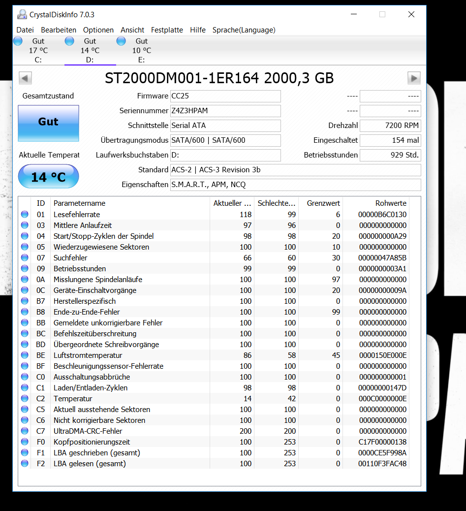

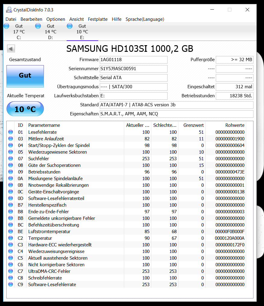

Hallo!
Sind diese SMART-Werte in Ordnung? Was mich verwundert ist, dass bei der Seagate-Platte die Suchfehler so groß sind. Da ist meine ur-alte Samsung HDD aber noch besser dran, von dem was ich als Laie aus den Zahlen lesen kann.
Naja, das ist die gefühlt drölfzigtausendste Frage zu den Lese- und Suchfehlern von Seagateplatten, aber du hast dieses Einemal frei:
Lese- und Suchfehler von Seagate HDD werden als geteilt auszuwertender hexadezimaler Rohwert ausgegeben, die ersten 16 Bit / 4 Stellen sind die Fehler, die letzten 32 Bit / 8 Stellen die Lese- bzw. Such-VORGÄNGE. Bei dir also 0 Lesefehler und 0 Suchfehler.
Die ST2000 ist in Ordnung, die Samsung sollte unter Beobachtung bleiben, es gab eine Rekalibrierung und vor allem bereits 3 Ende zu Ende Fehler (Fehler im Datenpfad zwischen Plattencache und der Platte selbst), steigt die Anzahl dieser Fehler weiter sollte die Platte entsorgt werden.

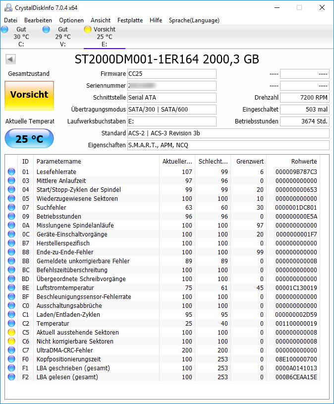

Bitte mal einen Blick darauf werfen. Ist diese Seagate bekanntermaßen besonders anfällig?
Welche Alternative im 2TB-Bereich wäre verlässlicher?
Das ist eine einfache Desktopplatte, also eine von den am meisten kostenoptimierten Platten und die hat 8 schwebende Sektoren. Schwebende Sektoren sind Sektoren deren Daten nicht mehr zur ECC passen die hinter jedem Sektor steht und mit deren Hilfe auch nicht mehr korrigiert werden können. Da die korrekten Daten nicht mehr feststellbar sind, gibt die Platte statt falscher Daten einen Lesefehler als Antwort wenn man versucht diese zu lesen. Das kann auch anderen Gründe als defekte Oberflächen haben, z.B. einen Stromausfall während eines Schreibvorgang der dazu führt, dass eben nicht die ganze Daten plus der neuen ECC geschrieben wurden oder wegen eines Stoßes oder Vibrationen ist der Kopf beim Schreiben aus der Spur gekommen und hat Daten auf der Nachbarspur überschrieben. Auch arbeiten HDDs nicht 100%ig und die Hersteller geben die Fehlerhäufigkeit auch in Form der UBER an, wobei eine UBER von 1:10^14 bedeutet, dass je 10^14 gelesener Bits was etwa 12TB gelesener Daten entspricht, ein Lesefehler und damit schwebender Sektor im Rahmen der Erwartungen liegt.
Die Controller merken sich die schwebenden Sektoren und prüfen die Daten nach dem erneuten Schreiben auf diese Sektoren, dann verschwinden diese einfach oder werden eben durch Reservesektoren ersetzt. Das könntest Du mit einem chkdsk /b E: provorieren, aber vorher solltest Du sicherstellen, dass alle wichtigen Daten von der Platte im Backup stehen, denn wenn sie einen Schaden hat, könnte sie dabei ganz kaputt gehen.
Prüfe und Aktualisiere doch erst mal das Backup und schau wie die S.M.A.R.T. Werte nach dem chkdsk aussehen und ob die Platte überhaupt getauscht werden muss.
