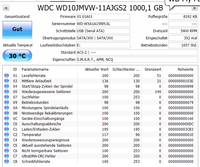

Hallo, ich hab mal wieder ein "Problem" mit meiner noch realtiv neuen Seagate:
Bei neuen Platten checke ich öfters die Smartwerte und gestern ist mir aufgefallen, dass die Platte nun einen "High Fly Write" hatte. Hab im Netz gelesen dass besonders viele Seagate Platten dazu neigen.
Bei manchen Seagate Platten steigt dieser Wert sogar täglich. Wird aber von keinem einzigen Smart Programm als "Problem" gesehn. Selbst wenn der Grenzwert weit unterschritten ist.
Früher wurde dieser Wert auch noch nichtmal überwacht, sondern ist noch ein relativ neues Smart Attribut, von Seagate und Western Digital Platten. Wobei nur bei Seagate öfters mal "High Fly Writes" gemeldet werden. Bei Western Digital sogut wie nie.
Ansonsten läuft die Platte absolut ruhig, ist keiner Vibration ausgesetzt und verursacht selbst auch keine Vibrationen. Bei meiner alten WD10EZEX im 2. PC vibriert hingegen das ganze Gehäuse.
Möchte nicht wissen wieviel "High Fly Writes" die schon hatte. Wird bei dieser Platte nur nicht angegeben.

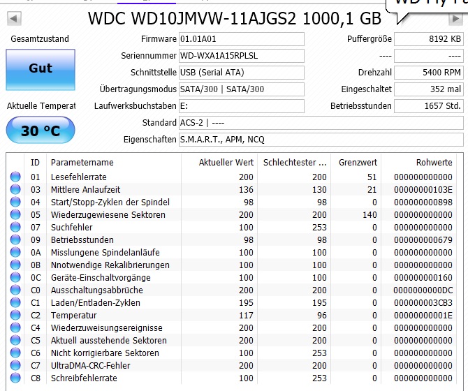

Außerdem ist mir nochwas aufgefallen. Seitdem dieser eine "High Fly Write" gemeldet wurde. Ist die Anzahl der Ausschaltabbrüche, ( Power off Retract Count ) von 7 auf 6 zurückgegangen, wie kann das sein ?
Hir mal die aktuellen Smart Werte mit dem "High Fly Write" und 6 Ausschaltabbrüchen
Und hier ein älterer Screenshot von den Smart Werten dieser Platte, mit 7 Ausschaltabbrüchen
Ist dieser "High Fly Write" nun ein Umtauschgrund ?
Ob die High Fly Writes ein Umtauschgrund sind, musst Du Seagate oder den Händler fragen, je nachdem bei wem Du die Platte umzutauschen gedenkst. Aber mir scheint dies hier weniger ein Problem zu sein, die stammen ja alle aus den ersten Betriebsstunden und es sind in den letzten Betriebsstunden keine hinzugekommen.

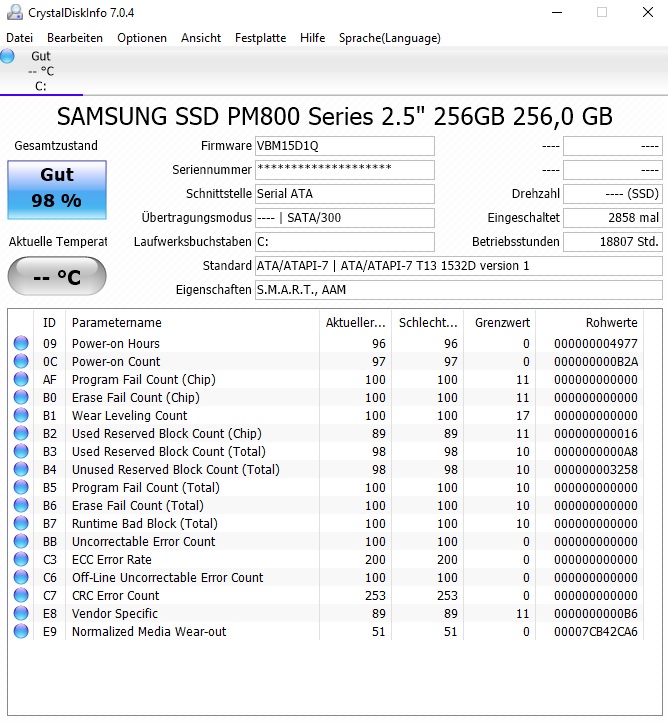

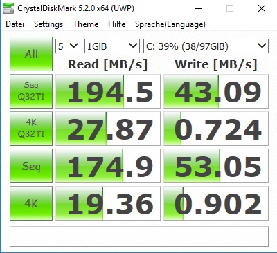

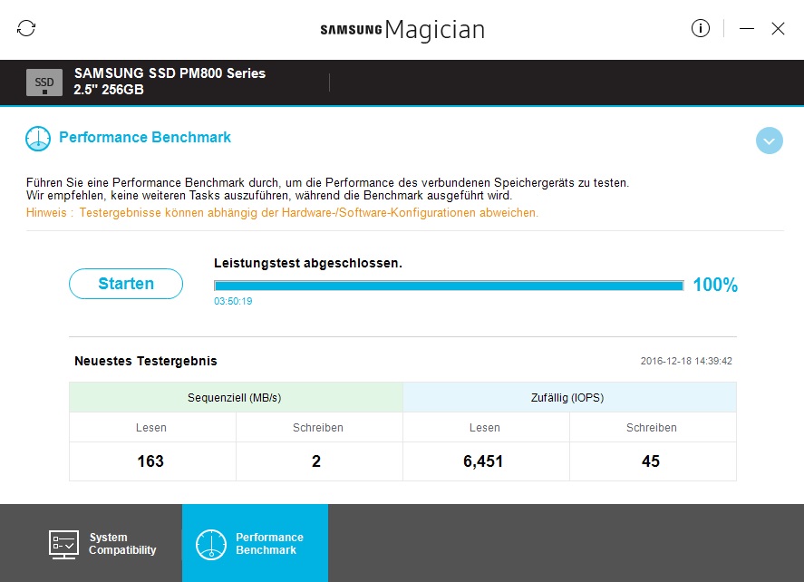

Mein Laptop (nur noch im Hotel als Gäste-PC in Gebrauch) ist teilweise EXTREM langsam. Dabei fällt immer wieder auf, dass im Task-Manager immer wieder mal die SSD voll ausgelastet ist, ohne tatsächlich viel zu tun. Ich hab euch mal eine paar Screenshots zu den SMART-Werten sowie Benchmarks gemacht. Können die unterirdischen Schreib-Leistungen an etwas anderem liegen, als an der SSD selbst?
Was meint ihr?
HW-Infos:
Laptop: Dell XPS M1530
SSD: Samsung PM800 (FW: VBM15D1Q)
System: Win10 Pro
Was meint ihr?
HW-Infos:
System: Win10 Pro
