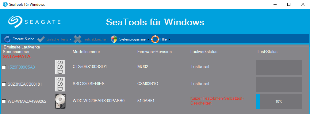

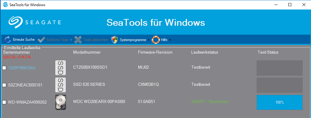

Hey,
wie siehts denn mit meiner Platte aus?
Kann man die noch weiterverwenden? Bei SeaTools bekomme ich Fehler beim Kurztest, alle anderen Tools sagen mir das alles in Ordnung ist.
Ich verwende die Platte mit einer exFAT Formatierung um die Platte sowohl unter OSX als auch Windows zu nutzen.

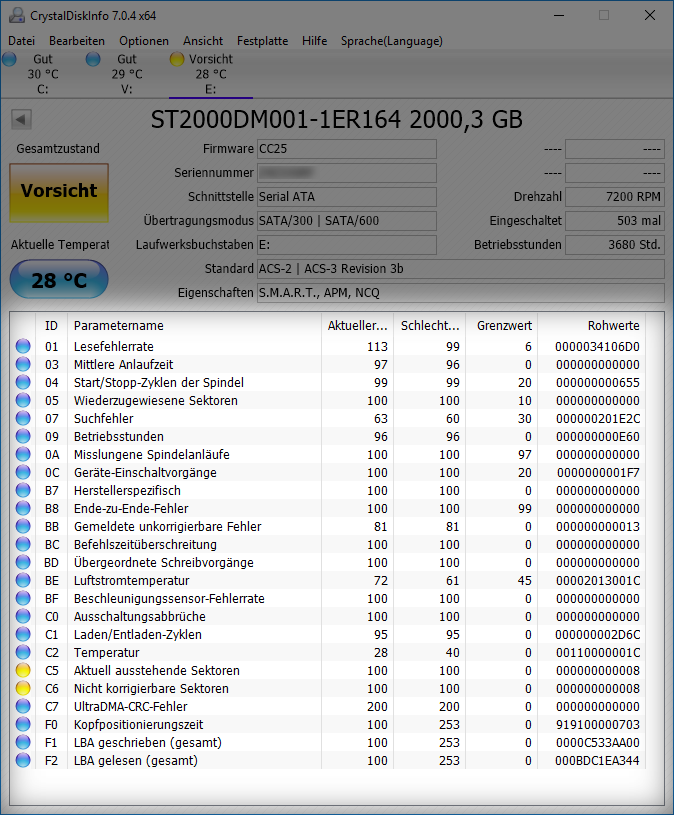

Super, vielen Dank für die Hilfe! :-)Inzersdorfer schrieb:Naja, das ist die gefühlt drölfzigtausendste Frage zu den Lese- und Suchfehlern von Seagateplatten, aber du hast dieses Einemal frei:
Lese- und Suchfehler von Seagate HDD werden als geteilt auszuwertender hexadezimaler Rohwert ausgegeben, die ersten 16 Bit / 4 Stellen sind die Fehler, die letzten 32 Bit / 8 Stellen die Lese- bzw. Such-VORGÄNGE. Bei dir also 0 Lesefehler und 0 Suchfehler.
Die ST2000 ist in Ordnung, die Samsung sollte unter Beobachtung bleiben, es gab eine Rekalibrierung und vor allem bereits 3 Ende zu Ende Fehler (Fehler im Datenpfad zwischen Plattencache und der Platte selbst), steigt die Anzahl dieser Fehler weiter sollte die Platte entsorgt werden.

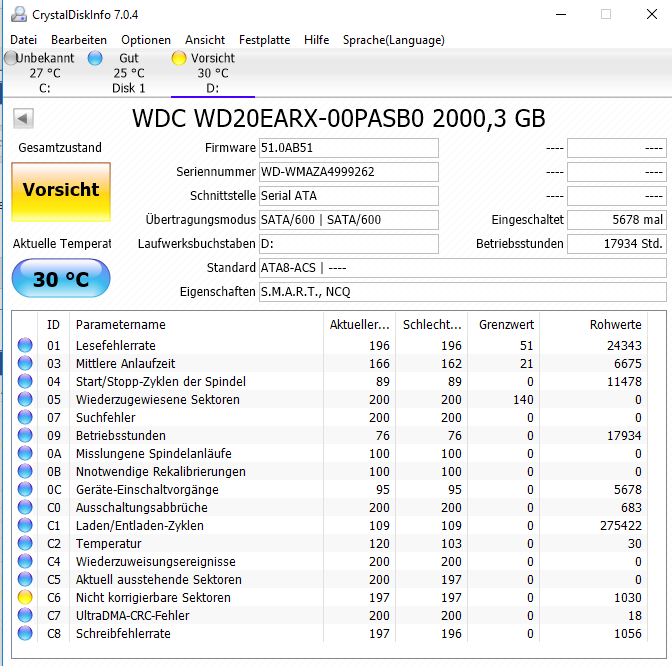

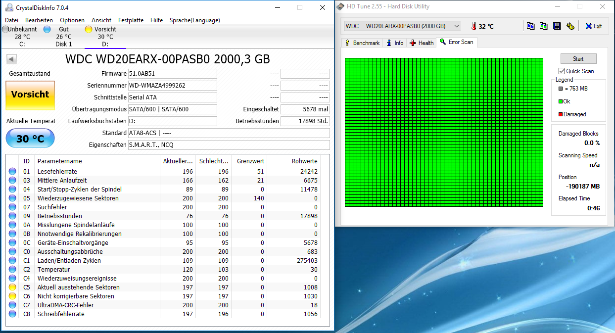

@Dr.Wiesel:
Da gibts über 1000 schwebende Sektoren, das sind Sektoren die nicht gelesen werden können. Daten wegsichern und einmal vollständig Überschreiben, dannach neu formatieren und mit CDI nochmals testen.
Mittels Diskpart (Windows Systemkomponente):
In Start/Suche: cmd eingeben und mit [Strg]+[Umschalt]+[Enter] bestätigen,
das cmd Fenster ist jetzt mit Adminrechten gestartet.
Im Prompt folgendes eingeben und jeweils [Enter] drücken:
diskpart
list disk (zeigt die Nummer deiner Festplatten)
hier muß die richtige Platte ausgewählt werden, ansonsten droht Datenverlust!
select disk x (X ist die Datenträgernummer der Platte)
clean all (überschreibt alle Sektoren der Platte)
nach Ende der Aktionen
exit
Nach einem Neuboot in der Datenträgerverwaltung Initialisieren und anschließend Partitionieren.

zeitgeist2001
- Jan. 2017
- 2
fanatiXalpha
Fleet Admiral
- Aug. 2011
- 14.000
oh gott
sofort die wichtigen Daten sichern und austauschen
das es so langsam ist liegt daran, dass der Kopf nicht sofort die richtige Position anfährt (warum auch immer)
rettbar: nur die Daten, die Festplatte selber nicht
würde ich jetzt mal so als Laie sagen der den Screen gesehen hat
