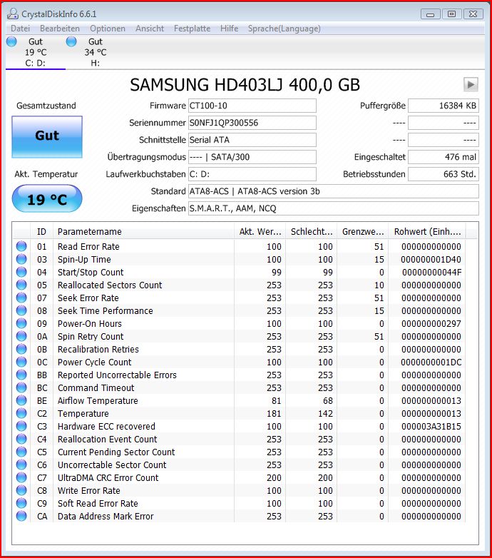

Der Aktuelle Wert ist noch sehr weit vom Grenzwert entfernt, die Controller betrachtet die zeit also nicht als sehr hoch und man sollte nicht vergessen, dass die 4TB Red mehr Plattern zu beschleunigen hat als die kleineren Modelle, damit also entweder mehr Anlaufstrom oder mehr Zeit braucht. Im Datenblatt der Red sind für die 4TB maximal 1,75A auf 12V und für die 2TB und 3TB mit 1,73A paktisch identische Werte angegeben, also dürfte die 4TB auch länger zum Hochfahren brauchen.
[Sammelthread] HDD-Probleme, SMART-Analysen
- Ersteller Heen
Holt schrieb:Der Aktuelle Wert ist noch sehr weit vom Grenzwert entfernt, die Controller betrachtet die zeit also nicht als sehr hoch und man sollte nicht vergessen, dass die 4TB Red mehr Plattern zu beschleunigen hat als die kleineren Modelle, damit also entweder mehr Anlaufstrom oder mehr Zeit braucht. Im Datenblatt der Red sind für die 4TB maximal 1,75A auf 12V und für die 2TB und 3TB mit 1,73A paktisch identische Werte angegeben, also dürfte die 4TB auch länger zum Hochfahren brauchen.
Klingt logisch, danke dir !
Der Rest scheint aber in Ordnung zu sein oder ?

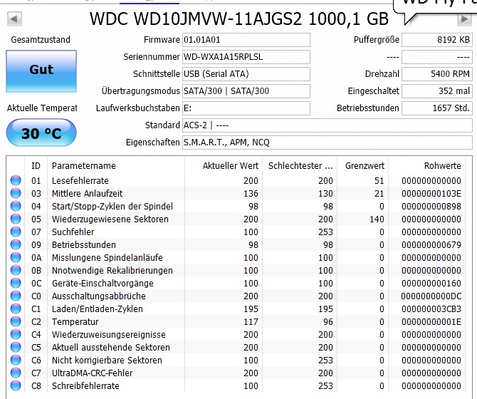

Habe mir jetzt eine 8TB Archive geholt und diese mit Veracrypt verschlüsselt. Ist die Performance vom SMR normal so schlecht, dass man da zwischen 3,5 und 20MB/s (mehrere 100MB Files oder noch größer) kopiert trotz USB 3.0 SS anschluss? Das kann ja dann noch was werden mit 8TB.
Bei den anderen Platten bekomme ich da locker 70-100MB/s hin...
Ist denn die Verschlüsselung schon beendet? Dabei wird ja die ganze HDD beschrieben, der OnDisk Cache steht also nicht mehr zur Verfügung bis dies durch und dessen Inhalt auf die normalen Plattenbereiche mit SMR kopiert wurde. Große Dateien von einigen Hundert MB sollten sonst eigentlich schnell gehen, ob in einem anderen Forum hat jemand bei Veracrypt mit der HGST Megascale das gleich Problem das die Platten mit der Verschlüsselung viel langsamer schreibt als ohne, als sie liest und wie es andere Platten machen. Keine Ahnung woran das liegt, ich nutzen kein Veracrypt und vermute dort dort die Ursache. Vielleicht passt auch das Alignment nicht oder Veracrypt deaktiviert den Schreibcache der Platte.
Habe mit Veracrypt nur die Schnellformatierung durchgeführt. Muss man da eine langsame Formatierung durchführen?
Habe ja schon gelesen, dass die Schreibrate irgendwann einbricht(ab 3/4 voll), aber die Platte ist neu und bietet jetzt gerade mal eine Perfomance die nicht zu gebrauchen ist.
Keine Ahnung, aber die SW Verschlüsselung müsste sowieso einmal die ganze Platte/Partition verschlüsseln, also lesen neu beschreiben, was gerade bei einer SMR Platte sehr viele Stunden dauern dürfte. Solange dies nicht abgeschlossen ist, kannst Du keine gute Performance erwarten und schon gar nicht sinnvoll die Performance ermitteln. Wie viele Stunden ist der Rechner mit der angeschlossenen Platte gelaufen, seit diese Verschlüsselt wurde? Ist noch Aktivität auf der Platte wenn Du nicht auf die zugreifst an der LED oder im Resourcen Monitor zu erkennen?

Hab ihr eine externe HDD die an Macs nicht mehr erkannt wird
wurde aber nur daran verwendert, ist also im HFS(+) Format und seit dem letzte OS Update wurde die Festplatte noch erkannt, bis letzte Woche dann nicht mehr
keine Ahnung wieso sie jetzt nicht mehr erkannt wird
aber die Werte scheinen okay zu sein, oder?
Holt schrieb:Da ist alles in bester Ordnung, auch mit dem SATA Datenkabel. Ziehe mal das Datenkabel des optischen Laufwerk ab, wenn sich dann etwas ändert, liegt es daran. Schau auch mal wie die Energieeinstellungen von Windows sind, stelle ggf. mal auf Höchstleistung.
Vielen dank für die Tipps
Apfelorange, Deine Erwartungen an die Fähigkeiten irgendwelche HiWis beim Herstellersupport sind überzogen, Deine Reagtion war aber richtig.
fanatiXalpha, die Werte der Platte sind absolut super, an der liegt es nicht. Da ich um angebissene Äpfel immer schon einen möglichst großen Bogen gemacht habe, kann ich Dir da nicht weiterhelfen, aber ich würde das Problem eindeutig nicht bei der Platte selbst sehen.
