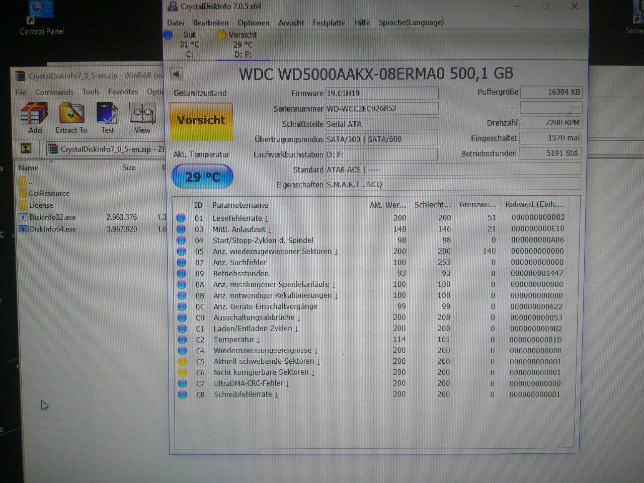

Schleunigst austauschen würde ich eine HDD wegen eines schwebenden Sektors niemals, denn Schwebende Sektoren sind Sektoren deren Daten nicht mehr zur ECC passen die hinter jedem Sektor steht und mit deren Hilfe auch nicht mehr korrigiert werden können. Da die korrekten Daten nicht mehr feststellbar sind, gibt die Platte statt falscher Daten einen Lesefehler als Antwort wenn man versucht diese zu lesen. Das kann auch anderen Gründe als defekte Oberflächen haben, z.B. einen Stromausfall während eines Schreibvorgang der dazu führt, dass eben nicht die ganze Daten plus der neuen ECC geschrieben wurden. Hier gab es 83 unerwartete Spannungsabfälle, da könnte also durchaus die Ursache liegen. Oder es passiert wegen eines Stoßes oder Vibrationen ist der Kopf beim Schreiben aus der Spur gekommen und hat Daten auf der Nachbarspur überschrieben. Auch arbeiten HDDs nicht 100%ig und die Hersteller geben die Fehlerhäufigkeit auch in Form der UBER an, wobei eine UBER von 1:10^14 bedeutet, dass je 10^14 gelesener Bits was etwa 12TB gelesener Daten entspricht, ein Lesefehler und damit schwebender Sektor im Rahmen der Erwartungen liegt.
Die Controller merken sich die schwebenden Sektoren und prüfen die Daten nach dem erneuten Schreiben auf diese Sektoren, dann verschwinden diese einfach oder werden eben durch Reservesektoren ersetzt. Mit chkdsk /b kann man meist das Überschreiben provozieren und danach sollte der schwebende Sektor weg sein nur wenn es dann einen wiederzugewiesenen Sektor gibt, dann war da wirklich ein Schaden auf der Oberfläche. Mache aber vorher ein aktuelles Backup, es ist wichtiger regelmäßig Backups zu machen als jede HDD beim ersten schwebenden Sektor zu tauschen, denn nicht nur HW Ausfälle bedrohen die Daten. Man weiß eben auch nie, ob der schwebende Sektor nicht vielleicht doch der erste Hinweis auf einen baldigen Ausfall ist, was dann der Fall wäre, wenn deren Zahl innerhalb kurzer Zeit massiv steigt und dies passiert auch, wenn man die HDD zu rau behandelt, denn die Dinger sind empfindlich.

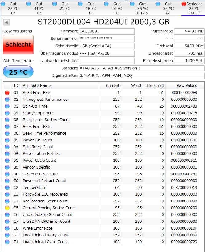

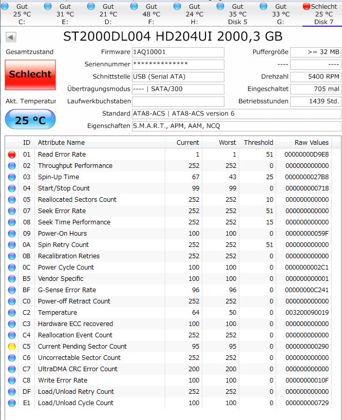

Der G-Sensor hat 0xC241 = 49.729 mal angeschlagen, als im Betrieb zu harte Stöße / Vibrationen festgestellt. Davon war der eine oder andere wohl zu heftig, das war also Mord oder wenigstens fahrlässige TötungBible Black schrieb:Für die Tonne oder noch brauchbar als Datengrab für nicht all zu wichtiges?

Laut dem Schulungsvideo von HGST, das Holt manchmal verlinkt ist es für Festplatten schon zu viel, wenn man zwei Festplatten nackt 2cm entfernt nebeneinander liegen hat und der einen einen Stups gibt und sie an die andere stößt, sodass diese sich auf dem Tisch vom Anprall der anderen 1cm weiter bewegt. Wenn man sich dann die Werte im Datenblatt anguckt, die die Platte aushalten soll, fragt man sich, wie so ein kleiner Schupser diese G-Kräfte außerhalb der angegebenen Toleranz auslösen soll.fanatiXalpha schrieb:Hm...

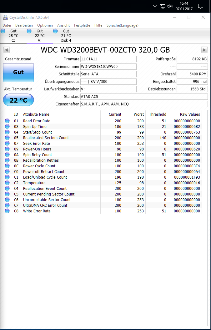

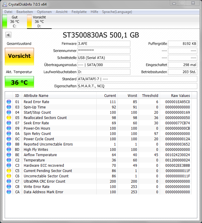

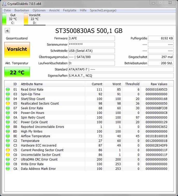

Hallo!

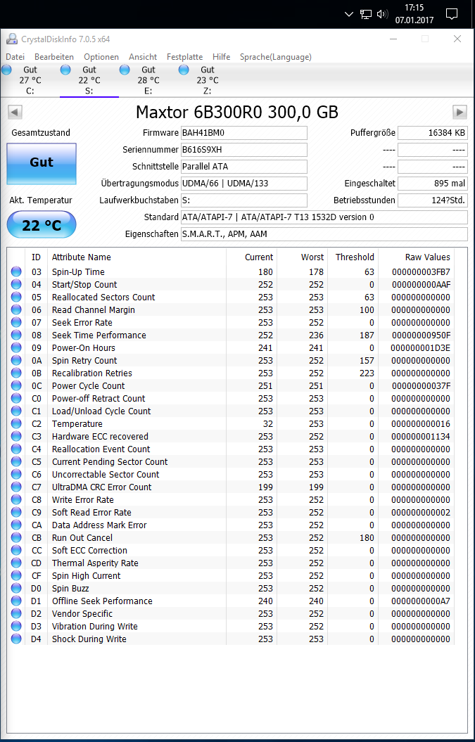

Ich habe letzte Woche von meiner externen Festplatte (reines Datengrab; dürfte von ca. 2007 sein) eine Sicherungskopie anfertigen wollen. Bei einigen Dateien kam es dabei zu einer Fehlermeldung, dass diese nicht richtig gelesen werden können.
Die Überprüfung ergab dabei folgendes:
Habe die Platte nach der Sicherung einmal vollständig überschrieben und neu formatiert. Ergebnis:
Ist die Platte noch nutzbar oder lieber zu ersetzen?
Vielen Dank im Voraus!

Die ist fertig. 80 Sektoren welche wiederhergestellt wurden und 287 welche nciht wiederhergestellt werden können.
Eine HDD sollte man auch nicht so lange nutzen. Selbst die Top Modelle sind nur auf rund 5 Jahre ausgelegt. Sicherlich können sie mehr mit machen aber nach 5 Jahren wird die Wahrscheinlichkeit schon recht hoch, dass die HDD ausfällt. Daher alle ~5 Jahre neue HDDs kaufen.

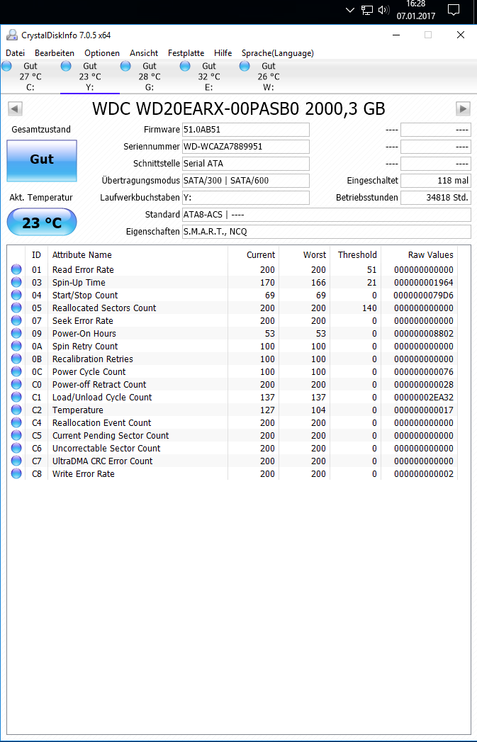

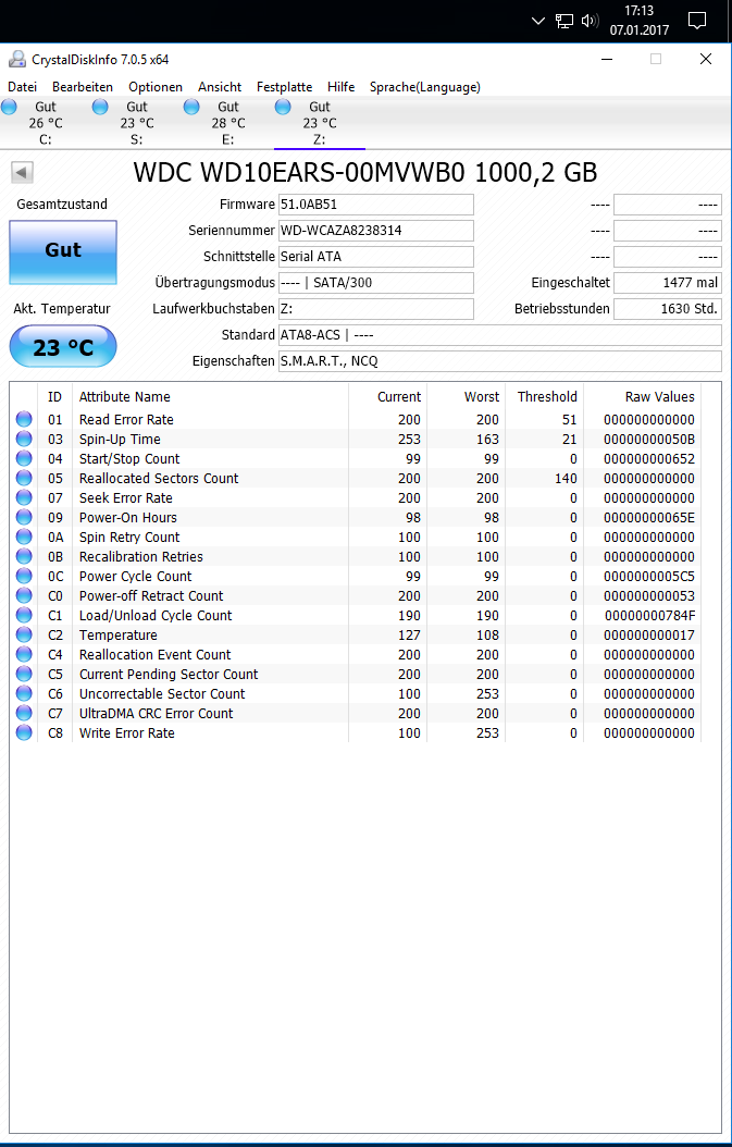

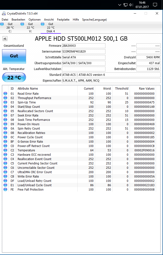

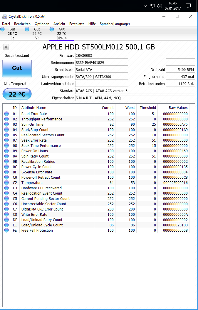

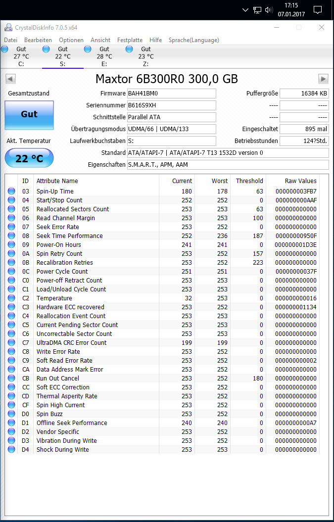

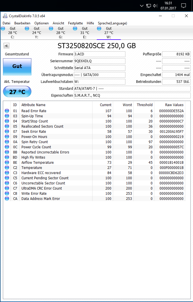

meine aufgrund eines schweren Treppensturzes verordnete Zwangspause nutze ich zurzeit, um die sich hier angehäufte Hardware auszumisten. Folgende Festplatten werden von mir nicht mehr benötigt. Da ich diese Festplatten mit einem ruhigen Gewissen weitergeben möchte, bitte ich um deren Beurteilung, ob sie noch einwand frei sind oder eher ein Fall für den Werstoffhof.
1. Apple HDD ST500LM012, 500,1 GB, SATA
2. Maxtor 6B300R0, 300,0 GB, IDE
3. Seagate ST3250820SCE, 250,0 GB, SATA
4. Western Digital WDC WD10EARS-00MVWB0, 1000,2 GB, SATA
5. Western Digital WDC WD20EARX-00PASB0 2000,3 GB, SATA
6. Western Digital WDC WD3200BEVT-00CT0, 320,0 GB, SATA
Vielen Dank im Voraus und ein schönes Wochenende.

@ Cool Master
Danke!
Die Platte sollte an sich auch nicht mehr genutzt werden, da ich mir mit dem genauen Alter unsicher war. Das Gehäuse lässt zwar einen Wechsel zu, nur wusste ich nicht, ob bzw. wann der durchgeführt wurde. Und bevor ich zum Überprüfen kam, hatte sich dann leider schon jemand gedacht, dass die Externe im "schönen" Alu-Gehäuse zum Sichern besser geeignet wäre, als die im ollen schwarzen Plastik daneben.
Da die Werte nun für sich sprechen, sortier ich die ruhigen Gewissens aus. Zum Glück waren von den alten Daten noch Sicherungskopien vorhanden und die Originale der neuen Daten noch nicht gelöscht. Gab also keine Verluste
VG

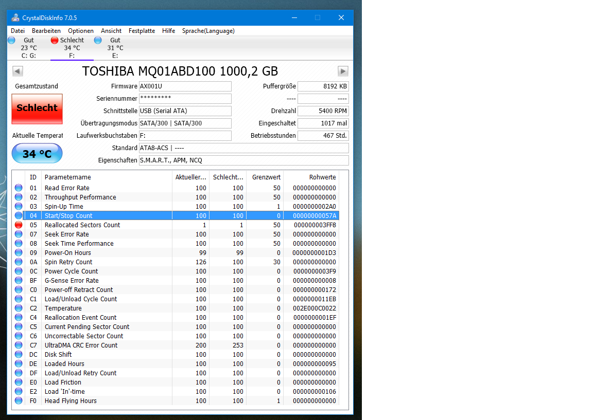

Hallo! Ich habe mir eine neue große festplatte für meinen Rechner gekauft und wolle jetzt das ganze zeug von meiner externen Festplatte (TOSHIBA STOR.E ALU 2S 1TB) auf die neue machen. Grund dafür sind die ganzen Probleme die ich mit dem Ding hab. Hauptsächlich geht es dabei um die Geschwindigkeit. Wenn ich Daten von der alten Toshiba Platte auf meine Rechner verschiebe dauert es ziemlich lang (Schwankungen zwischen 0 und 20 Mb/s). Meistens bleibt der Vorgang eh bei 0 Kb/s stehen und ich muss das Ganze abbrechen... Zudem gibt die Platte regelmäßig ein nerviges Fiepen von sich. Ich habe bereits versuch sie mittels Defraggler zu defragmentieren, hier ist der Prozess aber gleich am Anfang bei 6% stehen geblieben und ich habe auch das Abgebrochen. Mich würde jetzt interessieren wie ich meine restilchen Daten von der Festplatte retten kann oder ob das Ding verloren ist. Es befinden sich ca 800gb Filme, musik und Fotos darauf. Anbei ein Bild von CrystalDiskInfo.
Also ich würde sie ersetzen, HDDs halten nicht ewig, sie sind üblicherweise auf 5 Jahre Service Life ausgelegt und sollten auch nicht sehr lange unbenutzt rumliegen. Dazu schreibt Seagate z.B. hier und auch in einigen anderen Product Manuals:Nagunai schrieb:Ist die Platte noch nutzbar oder lieber zu ersetzen?
Wenn also die Lagerbedingungen nicht eingehalten werde, sind 90 Tage und zwar in der ungeöffneten Originalverpackung, sonst bestenfalls 1 Jahr. Nach dem Öffnen sollten HDD nicht länger als 30 Tage stromlos sein.
Bei der neuen Barracuda Pro 10TB mit Heliumfüllung schreibt Seagate:
Also hier nur ein halbes Jahr in der ungeöffneten originalen Versandverpackung von Seagate und sonst 2 Monate, nur bei optimalen Bedingungen bis zu einem Jahr.
HGST schreibt für die Megascale:
Da wird nichts wiederhergestellt, es wurden 80 als defekt erkannte Sektoren durch Reservesektoren ersetzt. So oft wie Du hier schreibst, solltest Du Dich wirklich mal um die korrekte Darstellung der Sachverhalte bemühen und so lange wie Du hier mitliest, solltest Du diese doch nun wirklich kennen.Cool Master schrieb:Die ist fertig. 80 Sektoren welche wiederhergestellt wurden
Auch das ist keineswegs korrekt, denn wieso sollte es nicht möglich gewesen sein, dass diese nicht wiederzugewiesen werden konnten? Es dürfte so sein, dass diese entweder gar nicht überschrieben wurden, es gibt ja vor und hinter ein Partition auch immer noch etwas Platz oder, was wahrscheinlich sein dürfte, dass sie schon nach dem Schreiben gleich wieder nicht mehr gelesen werden können.Cool Master schrieb:287 welche nciht wiederhergestellt werden können.
Cool Master schrieb:Eine HDD sollte man auch nicht so lange nutzen. Selbst die Top Modelle sind nur auf rund 5 Jahre ausgelegt. Sicherlich können sie mehr mit machen aber nach 5 Jahren wird die Wahrscheinlichkeit schon recht hoch, dass die HDD ausfällt. Daher alle ~5 Jahre neue HDDs kaufen.
Wenn die Originalen Dateien gelöscht werden, dann wird aus einem Backup (also einer Sicherungskopie) ganz schnell eine Auslagerung und damit sind die Daten dann ungeschützt und das Risiko hat sich eben nur von der Platten auf dem die Originaldaten stehen auf die vorherige Sicherungskopie verlagert, gesichert sind die Dateien dann aber nicht mehr, außer man hat eben noch weitere Kopien, z.B. auf noch eine USB Platte, einem NAS oder in der Cloud.Nagunai schrieb:Zum Glück waren von den alten Daten noch Sicherungskopien vorhanden und die Originale der neuen Daten noch nicht gelöscht.
Die Platte ist hin, auch wenn es im Moment keine schwebenden Sektoren gibt, so wurden schon so alle Reservesektoren verbraucht. Es wundert mich, dass die keine schwebenden Sektoren anzeigt, aber dies könnte an der Defragmentierung liegen, dabei könnten die überschrieben und dann alle durch Reservesektoren ersetzt worden sein. Das Defragmentieren war keine gute Idee, die viele Lese- und Schreibvorgänge sowieso Kopfbewegungen dabei, dürften der Platte den Rest gegeben haben. Die Ursache der Probleme könnte eine zu harte Behandlung sein, denn der G-Sensor hat im Betrieb 8 mal einen zu harten Stoß erkannt. HDDs sind empfindlich, von HGST gibt es dieses Video über die Empfindlichkeit und korrekt Handhabung von HDDs, mit dem Empfehlung wie die Umgebung aussehen sollte auf denen mit HDDs gearbeitet wird und sie weisen darauf hin, dass die Schäden sich auch erst später bemerkbar machen können.Henry4210 schrieb:Wenn ich Daten von der alten Toshiba Platte auf meine Rechner verschiebe dauert es ziemlich lang (Schwankungen zwischen 0 und 20 Mb/s). Meistens bleibt der Vorgang eh bei 0 Kb/s stehen und ich muss das Ganze abbrechen... Zudem gibt die Platte regelmäßig ein nerviges Fiepen von sich. Ich habe bereits versuch sie mittels Defraggler zu defragmentieren, hier ist der Prozess aber gleich am Anfang bei 6% stehen geblieben und ich habe auch das Abgebrochen. Mich würde jetzt interessieren wie ich meine restilchen Daten von der Festplatte retten kann oder ob das Ding verloren ist.
