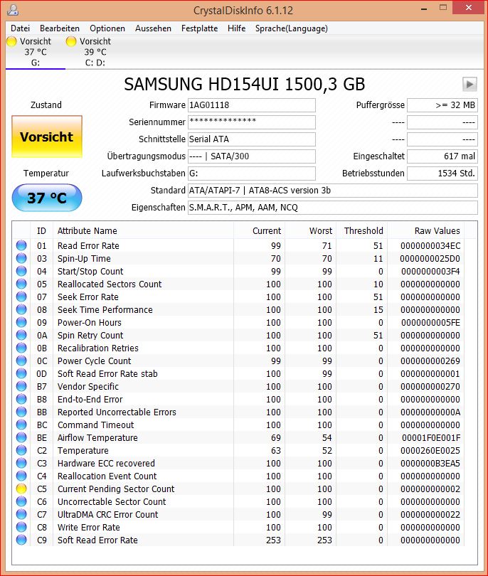

@theraja:

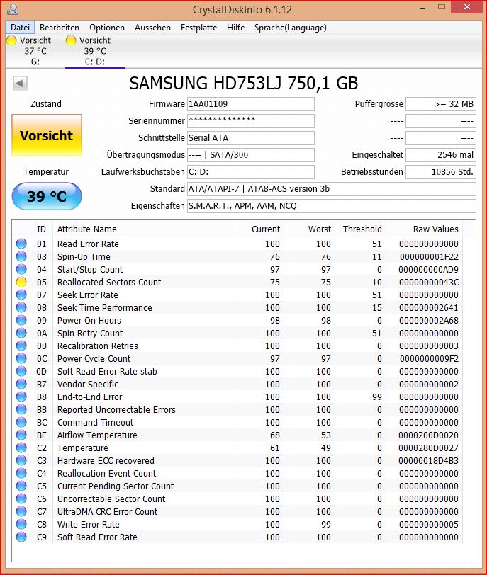

Das ist ungünstig. Sicherheitshalber würde ich diese mittlerweile doch kleine Platte ersetzten, insbesonderes da doch 2066 Sektoren nicht gelesen werden können (C5), ob sie defekt sind zeigt sich erst nach dem nächsten Beschreiben.

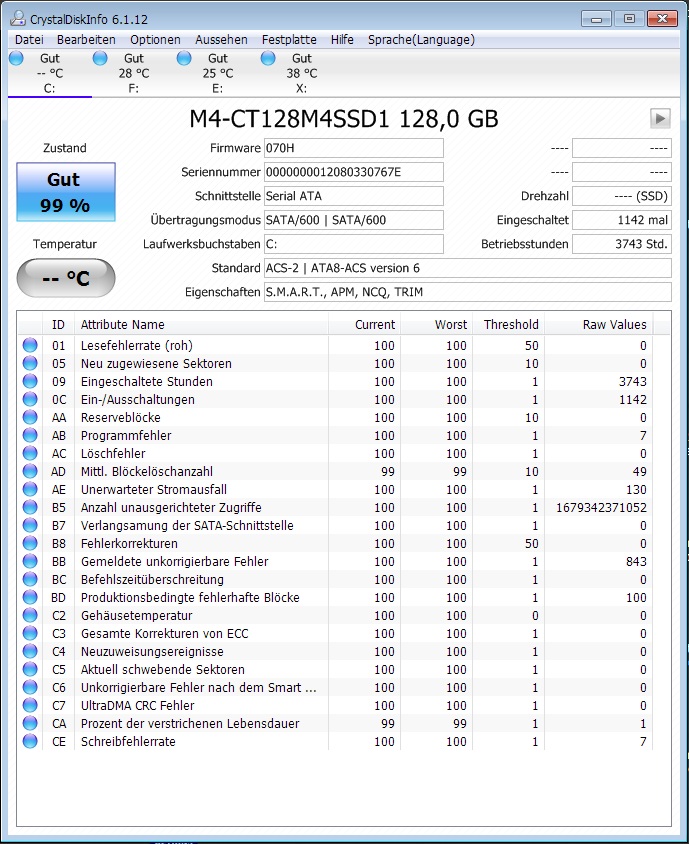

Hallo.

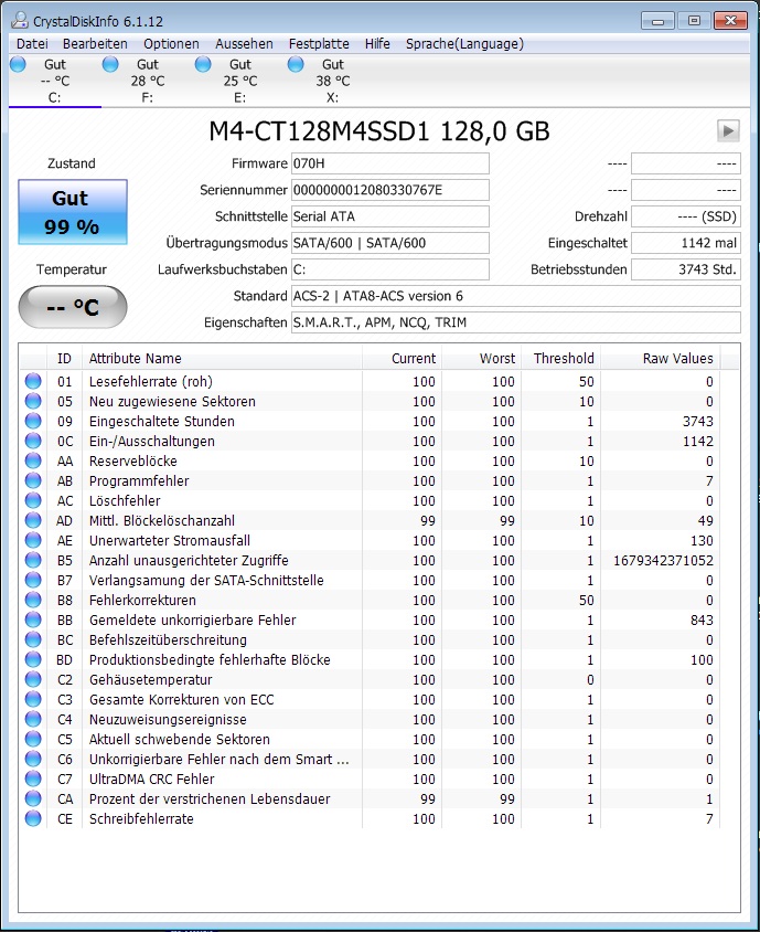

Ich habe nun plötzlich CRC Lesefehler beim erstellen eines System Images mit DriveImage XML.
Habe schon verschiedene Zielplatten probiert, aber es bleibt beim Fehler.
Ist an den Smart Werten der M4 irgendwas verdächtiges?
leckerKuchen, die Fehler treten vielleicht erst jetzt auf, weil die Platte alt wird?!?
nerdbeere, außer den "BB Reported uncorrectable errors" sehe ich nichts, wobei ich Dir aber nicht sagen kann, was für Fehler das sein sollen, wenn es weder Lesefehler noch ECC Korrekturen gab.

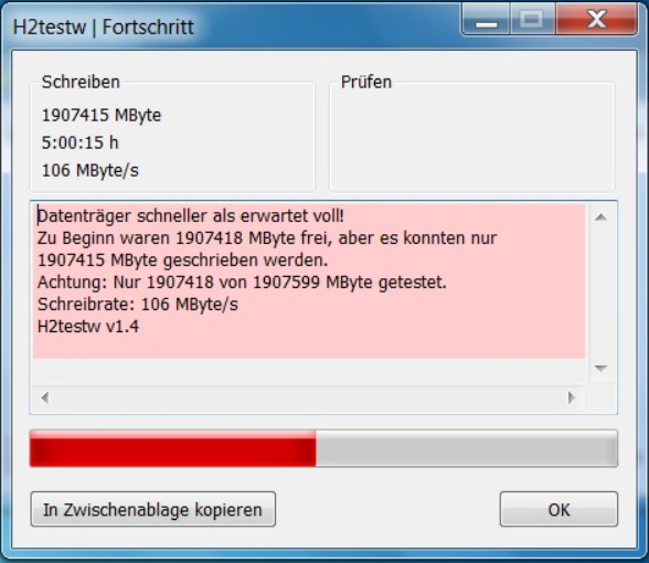

hat etwas gedauert, aber h2testw hat für die 2GB mit Ø106 Mbyte/S doch immer eine Menge Zeit gebraucht. Insgesamt war die Platte seither 99 Std am Strom und hat ein paar h2testw-Durchläufe hinter sich. Wie gehabt, findet ihr angehängt die S.M.A.R.T-Analyse. Bis jetzt ist die Platte ohne offensichtliche Probleme gelaufen, hatte keine hohe Lautstärkeentwicklung, ist nicht heiß geworden etc. Aber vlt. versteckt sich ja was in den angehängten Werten die auf eine Defekt hindeuten.

Zusätzlich habe ich noch einen Screenshot aus h2testw angehängt. Die Fehlermeldung ist nach jedem Lauf aufgetreten, tritt wohl bei NTFS-formatierten Laufwerken immer (?) auf, da diese nicht kpl. beschrieben werden können.

Die Fehlermeldung ist unkritisch, denn NTFS legt seine Verwaltungsdaten in versteckten Dateien an, die mit $ anfangen (wie $MFT) und selbst bei entsprechender Einstellung im Explorer nicht sichtbar sind. Deren Größe kann man normalerweise nur als den Unterschied zwischen der Kapazität der übrigen Dateien plus der verfügbaren Kapazität und der Gesamtkapazität ermitteln. Diese Dateien wachsen in dem Masse, wie die Platten genutzt wird und h2testw reserviert dafür einen Teil der Kapazität, weshalb auch am Anfang ein Hinweis kommt. Wie man schon auf der Fehlermeldung ablesen kann, reicht das bei den großen Partitionen heutiger HDDs nicht mehr (h2testw ist ja auch schon älter) und man sollte dann beim nächsten Schrieben eine entsprechend kleiner Kapazität von Hand auswählen, denn wichtig ist, ob das Lesen der geschriebenen Daten fehlerfrei geht.
