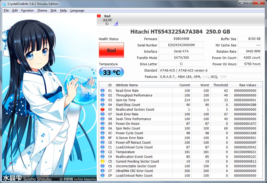

Nachdem meine Hitachi HTS543225A7A384 250.0 GB Festplatte mit der Firmware ESBOA90B auf meinem etwa 2 Jahre alten Aspire One 722 Netbook erst in die Knie ging, ich per Linux-Reboot dann alle Daten retten konnte und schliesslich per Windows 7 Recovery-Option alles neu aufgespielt habe, bekam ich staendig diese Meldung: "Windows detected a harddisk problem".
Nachdem sich ueber chkdsk /f und sfc /scannow keine Fehler oder Instabilitaeten fanden, spuckte mir das Programm von Hitachi/HGST zur Diagnose der Platte (WinDFT) einen Fehlercode aus und gab an, die Platte sei defekt. Da der Fehlercode (eine Nummer) mir nichts sagte, habe ich mir CrystalDisk heruntergeladen und stelle nun fest, dass der offenbar als problematisch eingeschaetzte S.M.A.R.T.-Wert der reallocated sector count-Wert ist - siehe Screenshot.
Wie gesagt, das Netbook ist noch nicht so alt, daher wuerde ich gern wissen, ob Ihr mir nun zum Kauf einer Ersatzplatte raten wuerdet (wenn ja: worauf muss ich achten?) oder ist es nicht so dringend und ich kann diese hier noch weiter nutzen?
Besten Dank!
theraja

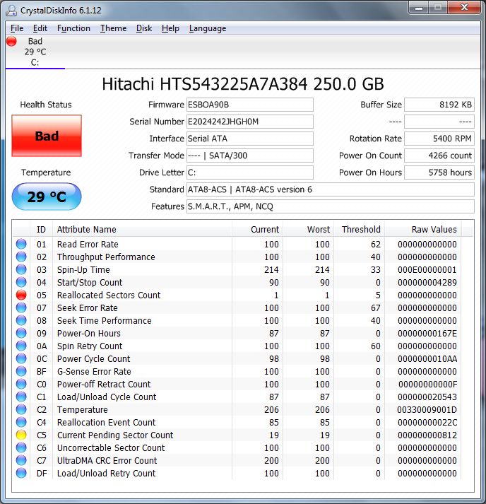

Follow-up zu #325:
Hier ist der neue Screenshot ... sieht aber in der relevanten Zeile genauso aus, oder, Inzersdorfer? :confused_alt:
Irgendwelche Ideen, was das sein koennte?
Bzw. Empfehlungen bzgl. neue Platte vs. behalten?
Vielen Dank!
theraja
