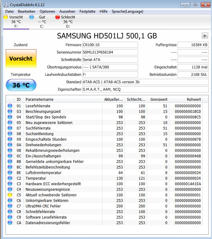

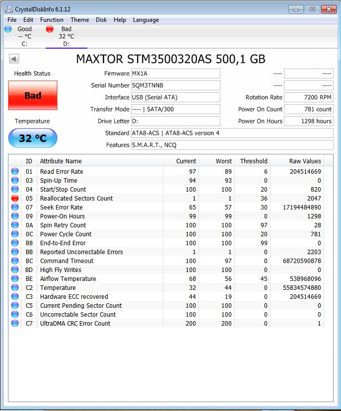

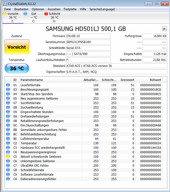

ist die HDD noch zu retten oder nicht mehr. Ich konnte aus den bisherigen Beiträgen, die sich auf CrystalDiskInfo-Werten beziehen, nicht wirklich schlau werden, was das nun für meine HDD "Maxtor DiamondMax 22" bedeutet.

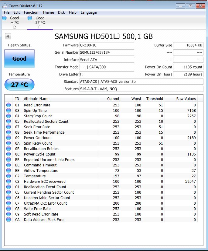

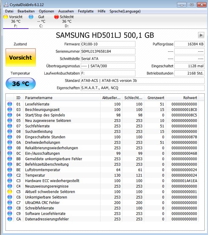

Und wie ist das für die Samsung "HD501LJ".
Vor EraseDisk (Parted Magic)
Nach EraseDisk (Parted Magic)
Danke schon ma im Voraus ...

Der erste Anhang funktioniert nicht, da hast Du Dir zwischen dem Hochladen und dem Abschicken des Posts zu viel Zeit gelassen. Mehr als eine Stunden darf das nicht dauern! Bei der anderen gab es einen schwebenden Sektor und da beim Secure Erease alle Sektoren überschrieben werden und die Controller dabei die schwebenden Sektoren prüfen, ist der verschwunden. Die wirklich defekten Sektoren werden dann durch Reservesektoren ersetzt, die anderen sind dann nicht mehr als schwebende registriert. Eine Secure Erease wäre dafür aber vermutlich nicht nötig gewesen.

Die HD501LJ ist in Ordnung, der eine Sektor konnte nach dem Überschreiben wieder gelesen werden.
Die Maxtor sollte Zeitnah ersetzt werden.
05 wiederzugewiesene Sektoren: 2047, nur noch 3 sollten verfügbar sein.
07 Suchfehler: 4; BB unkorrigierbare Fehler: 2203; BC Command Timeouts: 30;
Alt sind die
0A Spin Retrys: 28 mal konnte die Nenndrehzahl beim 1.Versuch nicht erreicht werden;
C7 CRC Fehler: 1 mal Fehler wegen eines lockeren/fehlerhaften Kabels.

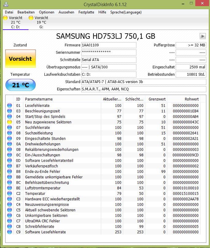

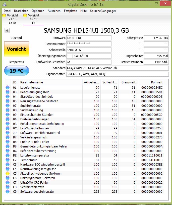

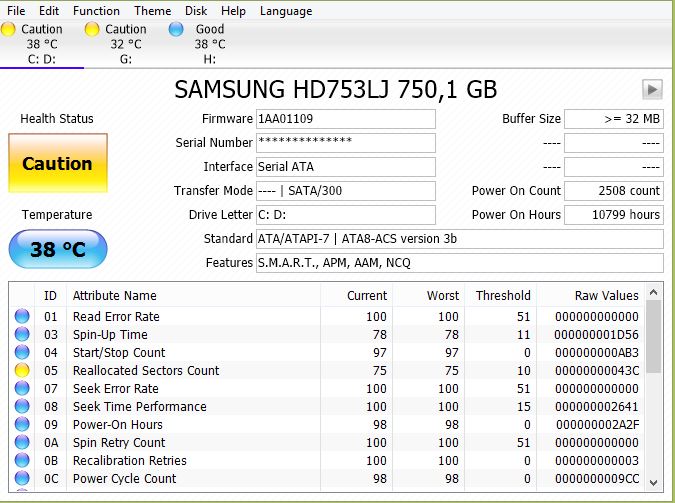

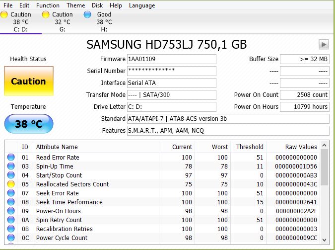

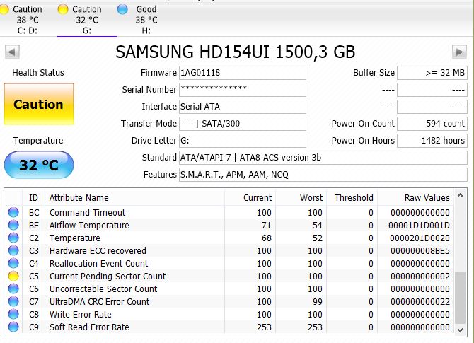

Hi, ich hab zwei Festplatten, aber beide zeigen Fehler an Unbenanrnt.JPGUnbenannt.JPG
kann man da noch was machen?
Ziehe doch mal das Fenster von CrystalDiskInfo so weit auf, dass man bei beiden Platten alle Attribute sehen kann, so bleibt eine Analyse zwangsläufig unvollständig und fehlerbehaftet. Die 750GB hat schon 1084 wiederzugewiesene Sektoren, was eine Menge ist und meist auf ein baldiges Ende der Platte hindeutet, zumal wenn der Wert auch noch steigt oder die Zahl der schwebende Sektoren zunimmt. Die zweite hat zumindest mal 2 schwebende Sektoren, was für sich alleine nicht wirklich kritisch ist. Dazu hat die ein paar Ultra-DMA CRC Fehler, es gab also mal Probleme mit dem SATA Kabel, was aber vermutlich inzwischen gelöst ist. Beobachte trotzdem, ob der Rohwert von C7 weiter steigt, denn wenn ja, dann wäre das Problem noch akut und Du müsstest prüfen ob das SATA Kabel fest sitzt es tauschen, wenn das der Fall ist.

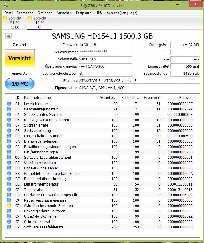

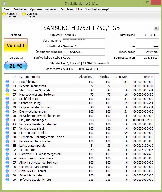

Unbenannt.JPGUnbenannnt.JPG okay, vielen Dank für die Hinweise. Hab mal nachgeschaut, eigentlich sitzen alle Kabel so weit fest. Weitere Ideen? Bringt Low-Level-Formatieren was?
HD753LJ:
1084 defekte Sektoren wurden durch Reservesektoren ersetzt, beobachte das einmal 1 Woche, gibts dann weitere neu wiederzugewiesene Sektoren sollte diese Platte ersetzt werden.

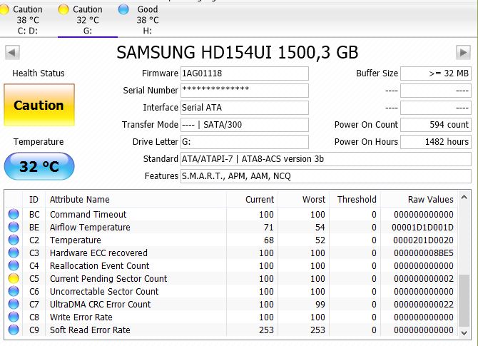

HD154UI:
2 Sektoren konnten nicht gelesen werden (C5 schwebende Sektoren), ob sie defekt sind und durch Reservesektoren ersetzt werden zeigt sich nach dem nächsten Beschreiben selbiger.
Älter sind die 34 CRC Fehler (C7), da war ein Kabel locker od. defekt, auch die Lesefehler scheinen bereits älteren Datums.
