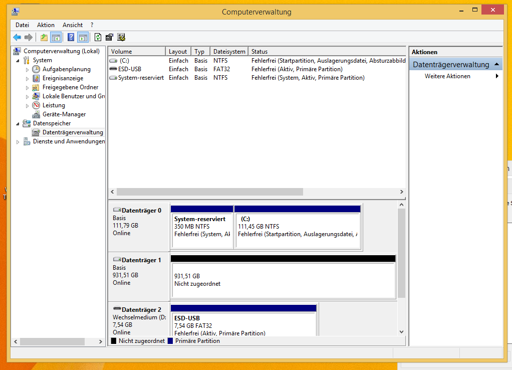

Hey,
ich habe hier von einem Bekannten, bei dem das (alte) Notebook nicht mehr startet, die Festplatte im Verdacht. Konkret hört es irgendwann auf dem Windows-Bootscreen einfach auf, weiterzugehen, gleiches gilt auch für den abgesicherten Modus.
Bootdisks werden erfolgreich gestartet. Memtest86 läuft gerade und meldet (bis jetzt) noch keine Fehler.
Ich gehe deshalb von einer defekten Festplatte aus. Diese habe ich auch bereits getauscht und jetzt extern angeschlossen. Auf den ersten Blick kann noch auf alle Daten zugegriffen werden. CrystalDiskInfo meldet eine "Warnung", hier der Screenshot dazu:
Ist die Platte defekt, entsteht das Problem hier?
Vielen Dank für eure Hilfe!
