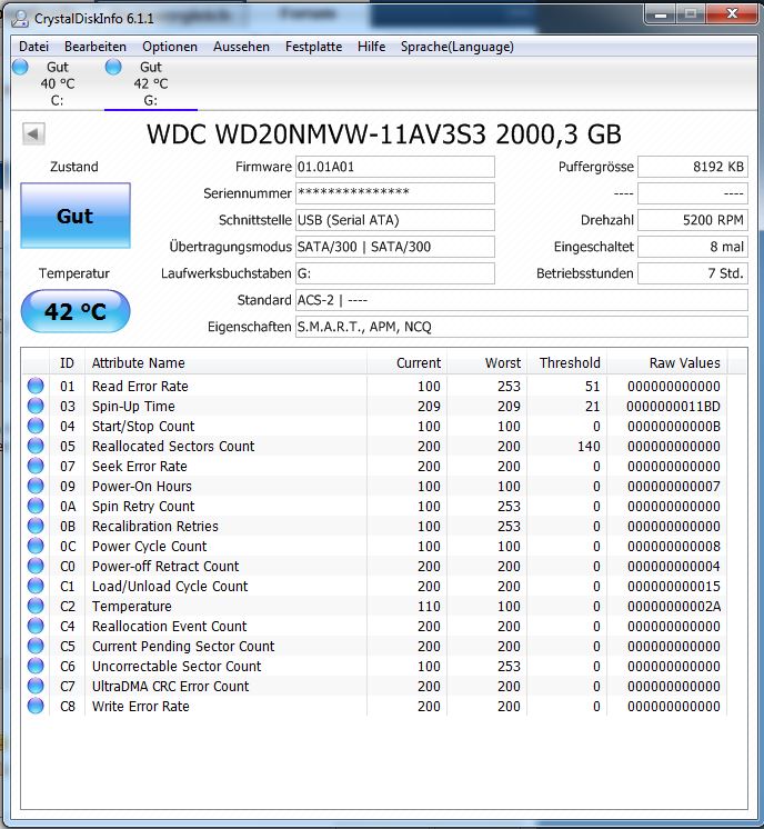

Was mir aber im Nachhinein noch auffällt, die Platte hat eine sehr merkwürdige Bezeichnung gehabt, wie man auf dem CDI-Screen sehen kann.
http://www.bilder-upload.eu/show.php?file=c37c53-1401468259.jpg
Bei Western Digital gibt's die Platte mit der Bezeichnung gar nicht unter den 2TB Platten.
Dazu schreib CDI eine Puffergröße von 8192 KB.
Wenn ich hier mal einen Test der Platte (WD Ultra 2TB), welche es gewesen sein soll anschaue, dann sollte die Platte eigentlich einen Cache von 16 MB haben.
Sollte da am Ende im Gehäuse womöglich noch was ganz anderes drin gewesen sein, als nur was gebrauchtes? :eek:

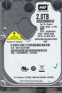

Die Typenbezeichnung ist in Ordnung, die Garantie wär bis 2.12.2017.
Die Platte gibts derzeit nur im externen Gehäuse verbaut.

Und komisch, da die beiden Modelle der 2TB Ultra Platten auf deren Seite ganz andere Bezeichnungen haben.
WDBMWV0020BTT
WDBBUZ0020BTT
Und was kann es mit den unterschiedlichen Cache-Größen auf sich haben, hat sich da Hardware-Mag im Test geirrt?
So richtig logisch war da nichts bei der Platte.

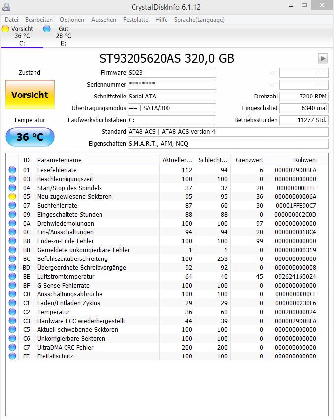

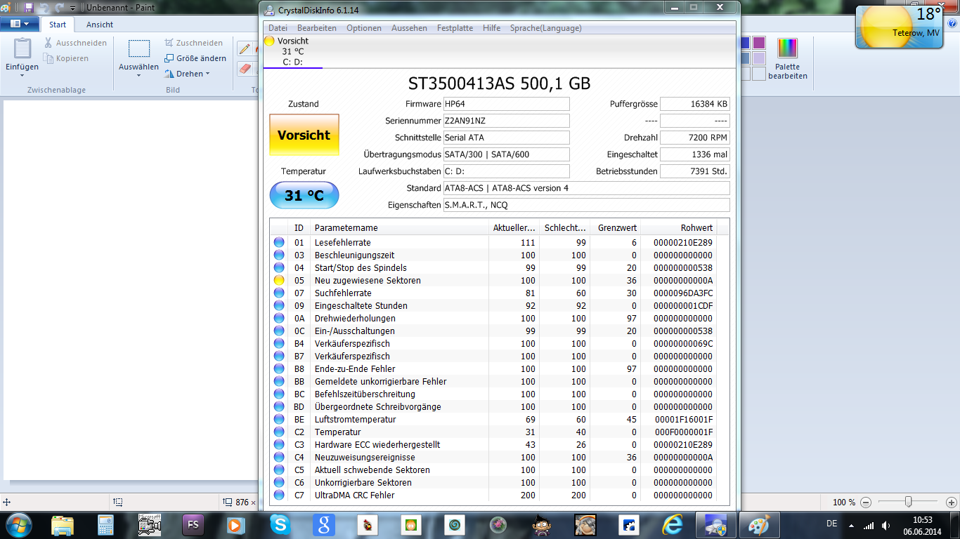

Crystal Disc spuckt nun folgendes aus:
Ist die Platte noch zu retten oder besser nicht darauf setzen?
Danke euch, auch für die Antworten im alten Thema :)
10 defekte Sektoren wurden durch Reservesektoren ersetzt (ID 05 und C4).
Die waren nicht mehr lesbar, anscheinend betraf das Systemdateien.
Für 7391 Betriebsstunden sind 10 Wiederzugewiesene noch in Ordnung, generell
sollte bei einer dreistelligen Anzahl die Platte ersetzt werden (ab 64 hexadezimal).

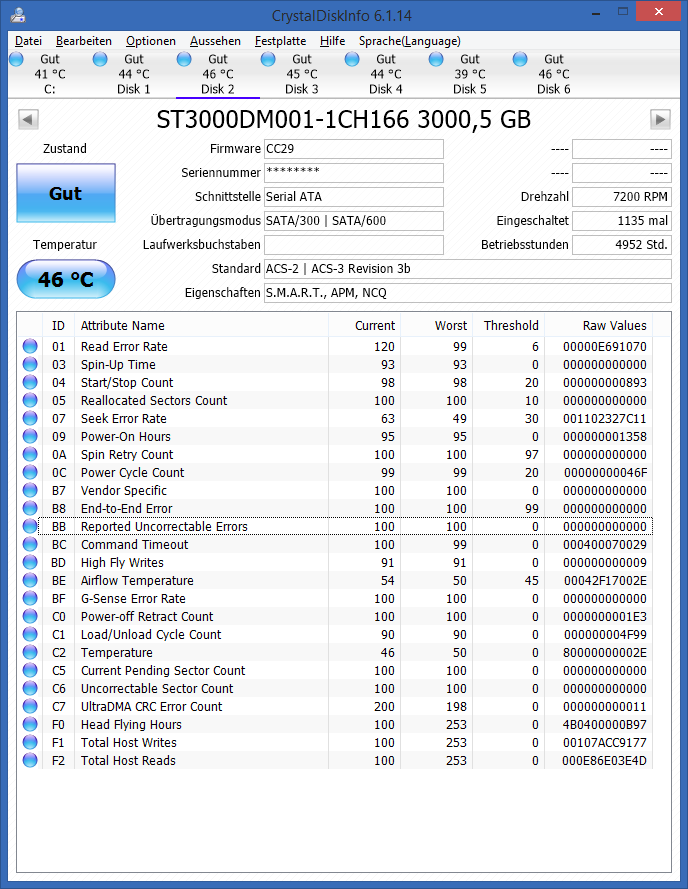

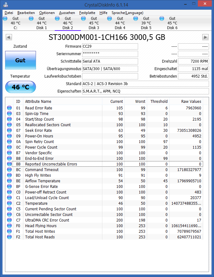

hier mal 3 meiner Platten.
Die alt bekannte ST3000, zuletzt hier gezeigt.
Hier die aktuellen Werte:

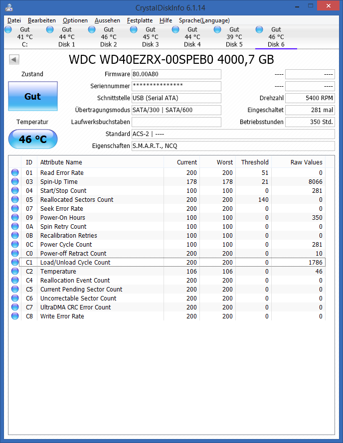

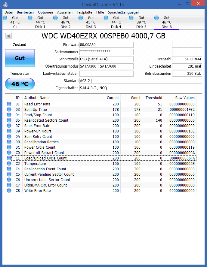

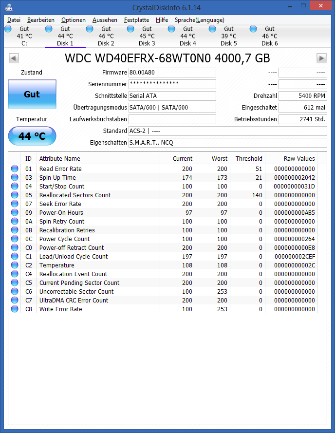

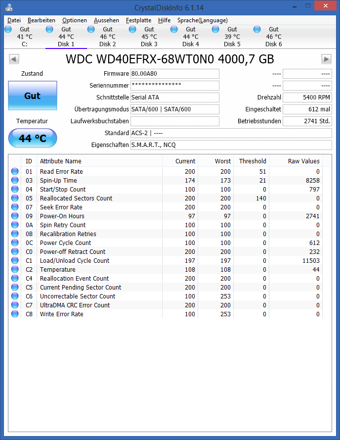

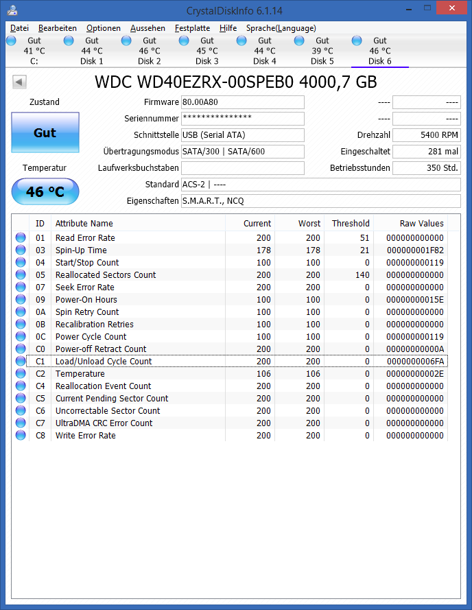

Dann noch zwei 4 TB Western Digital Platten. Sollte ich vielleicht etwas wegen der Load/Unload Cycles machen? Die externe Platte habe ich über das WD-Tool (nicht WDIDLE3, sondern WD Drive Utilities) so eingestellt, dass die Platte nicht mehr in den Ruhemodus geht, da sie immer sehr lange gebraucht hat um aufzuwachen.
Was sagt ihr dazu?
Intern:
Extern:
​Grüße und vielen Dank.
