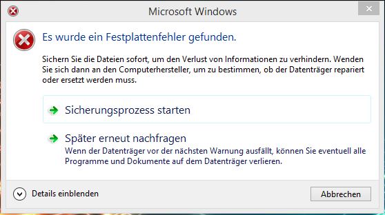

heute mittag den Rechner gestartet, auf einmal ne Fehlermeldung:

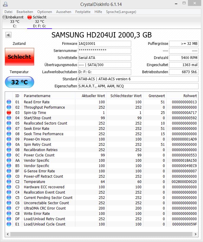

Festplatte ist eine Samsung HD204U mit 2TB, hier der Screenshot von CDI:
Bei meinen Nachforschungen auf Google bin ich darauf gestoßen, dass wohl die F3 Platten von Samsung bei der SpinUpTime des öfteren falsche Werte ausgeben, wenn sie an einem Sata 6gb Anschluss hängen. Genau das ist bei mir der Fall. Leider habe ich meines Wissens nach keine Möglichkeit das im BIOS zu ändern.
Meine Frage nun: Liegt das an dem falsch ausgegebenen Wert wegen des Bugs oder sollte ich mich wirklich möglichst schnell um eine Festplatte kümmern?
Danke schonmal für eure Hilfe
Im Übrigen ist die HD204UI eine F4 und damit vom SATA 6Gb/s Bug nicht betroffen.
DDD schrieb:
Du kannst die HDD doch einfach an einen SATA2 / 3GB Port hängen?!
Das Board hat nur Sata 3 Anschlüsse, im Bios gibt es auch keine Möglichkeit zum umschalten
Ah, danke für die Info. Wenn der Bug aus dem Spiel ist, werde ich wohl doch ne neue Platte kaufen müssen.
Danke euch schonmal für die Hilfe

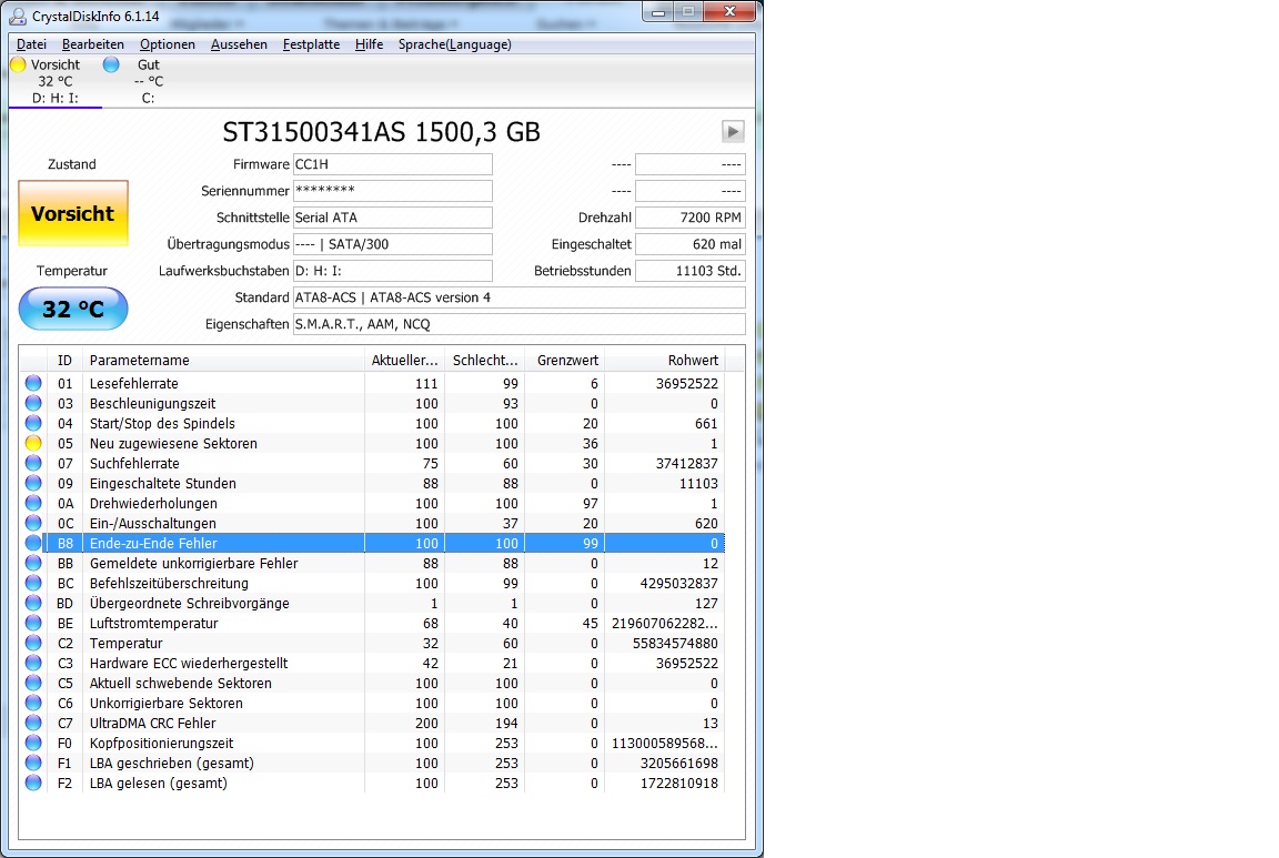

kann sich bitte mal jemand meine SMART-Werte ansehen und mir erklären wie schlimm es um die Platte wirklich steht?
Klopft sie schon ans Himmelstor oder ist das "Vorsicht" nicht so wild?
Die Festplatte wird extern betrieben und hatte wegen einem leicht defekten Gehäuse (Wackelkontakt im Stromanschluss) gelegentlich Abstürze. Das Gehäuse wurde aber inzwischen ausgetauscht und seitdem funktioniert sie einwandfrei.
Es befinden sich keine wichtigen Daten auf der Platte, ein Datenverlust wäre natürlich ärgerlich, aber kein Weltuntergang.
Grüße und vielen Dank im Voraus!
Die Platte hat einen defekten Sektor durch einen Reservesektor ersetzt. Bei einer Laufzeit von 11000 Stunden kein Problem und daher kein Grund, die Platte auszutauschen.
Die erhöhten Werte für Befehlszeitüberschreitung (Parameter BB) und UDMA CRC Fehler (C7) dürften noch von dem Porblem mit dem kaputten Gehäuse stammen. Dennoch mal diese Werte im Auge behalten.
Die Command Timeouts sind der Parameter BC, es waren Übrigens 5. Die 12 Unkorrigierbaren Fehler waren 12 fehlgeschlagene Versuche zur Fehlerkorrektur beim Lesen (incl. Mehrfachversuchen), es konnte schließlich doch noch korrigiert werden da 0 Lesefehler verzeichnet sind. Dazu gabs 127 Schreibfehler (bei denen der Schreib/Lesekopf außerhalb seiner vorgesehenen Position war), Parameter BD; Sollte diese Anzahl weiter steigen ist die Platte schrottreif.

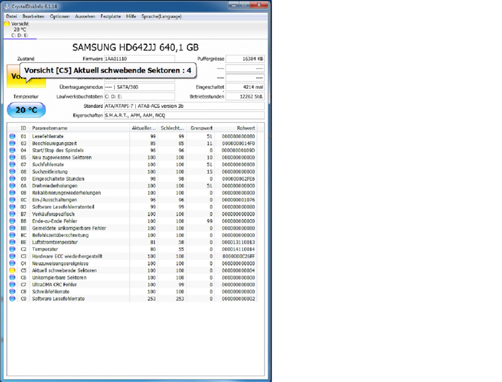

Hallo alle zusammen,
wollte euch mal fragen ob mit diesen Werten alles in Ordnung ist? Es kam in letzter Zeit dazu das sich mein Pc aufgehangen hatte und dann beim Neustart nur "a disk read error occurred" kam.... Meine wichtigsten Daten sind gesichert, könnte falls die Werte schlecht sind ein paar tipps gebrauchen um die Lebezeit der Festplatte zu verlängern. Danke schon mal :)
4 Sektoren können nicht gelesen werden (= schwebend), das ist ansich noch nicht wild.
Mittels chkdsk c: /r, chkdsk d: /r und chkdsk e: /r kann das Neubeschreiben bzw. eventuelle Ersetzten durch Reservesektoren angestoßen werden.

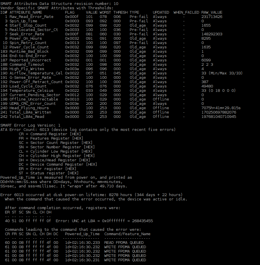

vor ein paar Tagen wollte ich meine 3 TB Festplatte unter Linux mit Gparted umpartitionieren. Das Programm stürtzte allerdings ab, so dass die Partition der Platte beschädigt wurde.
Laut SMART hatte die Festplatte dann über 11000 Current_Pending_Sectors und Offline_Uncorrectable (Lag das tatsächlich nur an der fehlgeschlagenen Partitionierung?).
Hab daraufhin alles mit Nullen überschrieben. Im Moment erhalte ich mit smartctl folgende Ausgabe (verkürtzt):
Die Pending_Sectors und Offline_Uncorrectable sind also verschwunden aber es sind nach wie vor Reported_Uncorrect Fehler vorhanden.
Ich hab schon die ganze Festplatte auf Fehler überprüft aber nach dem Überschreiben nichts mehr gefunden.
Ist nun alles wieder in Ordnung?
Weitere Infos:
Model Family: Seagate Barracuda 7200.14 (AF)
Device Model: ST3000DM001-9YN166
Serial Number: W1F0M5GV
LU WWN Device Id: 5 000c50 0524641e5
Firmware Version: CC4C
User Capacity: 3.000.592.982.016 bytes [3,00 TB]
Sector Sizes: 512 bytes logical, 4096 bytes physical
Rotation Rate: 7200 rpm
ATA Version is: ATA8-ACS T13/1699-D revision 4
SATA Version is: SATA 3.0, 6.0 Gb/s (current: 3.0 Gb/s)
Da keine Lesefehler* verzeichnet sind ist das i.O., beobachte eine Woche den Rohwert von ID 187.
*) 231713426 dec.= dcfaa92 hex = 00000dcfaa92 (48 Bit Hexwert), Erste 16 Bit sind die Lesefehler = 0
