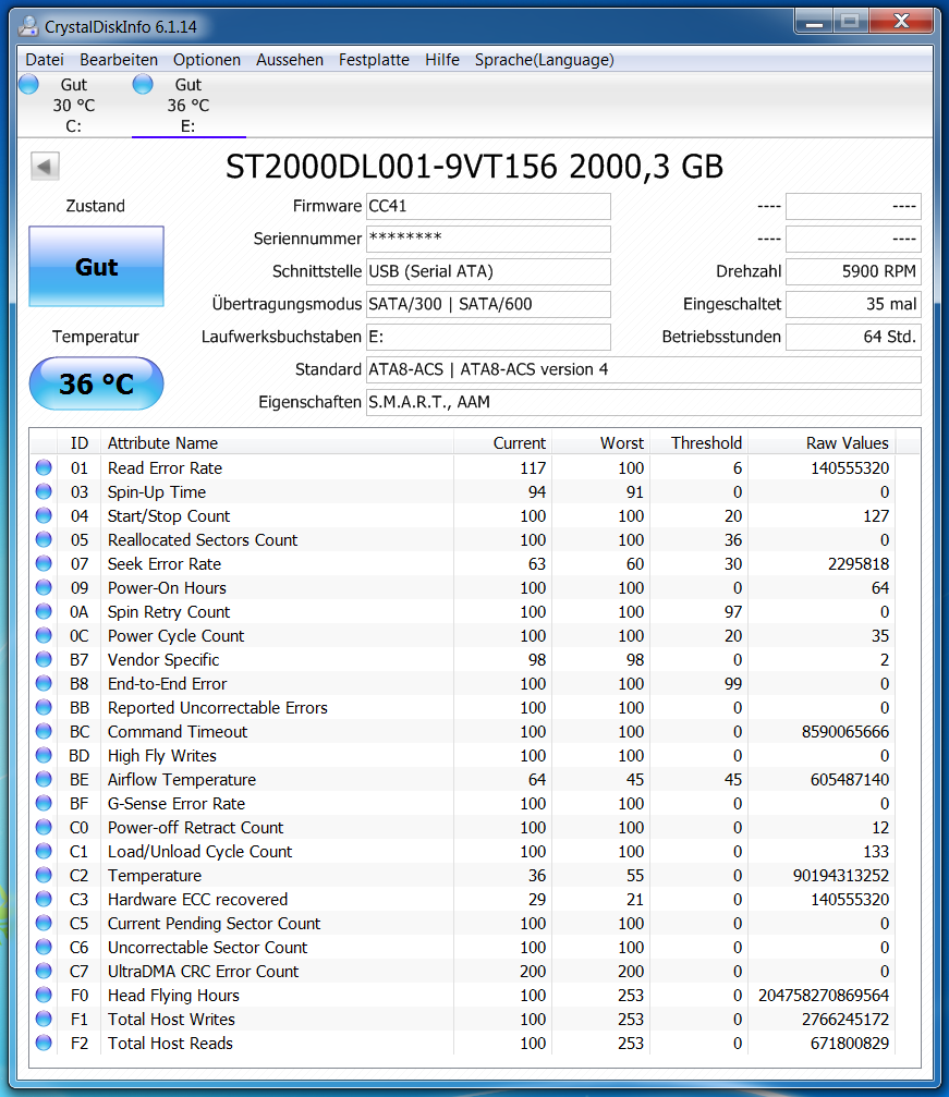

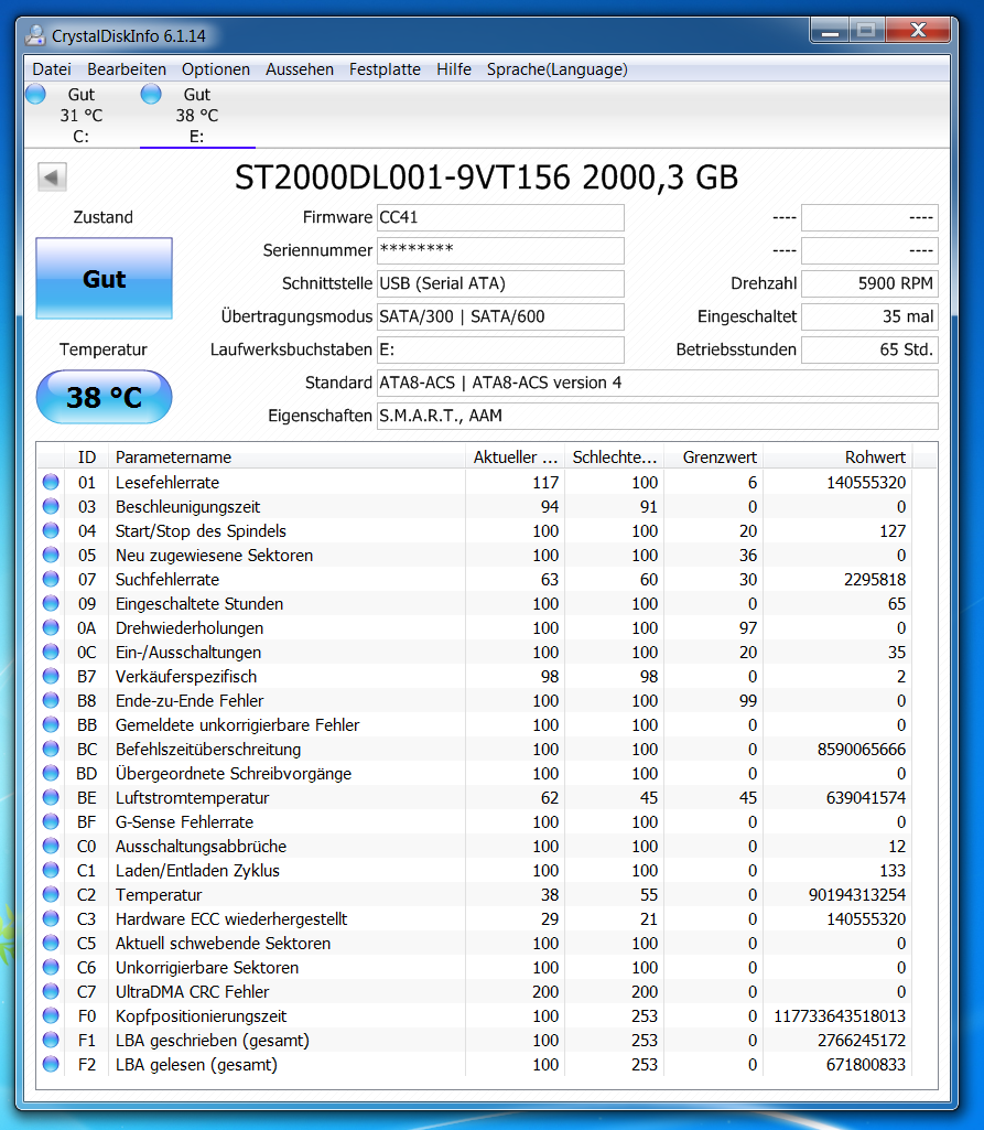

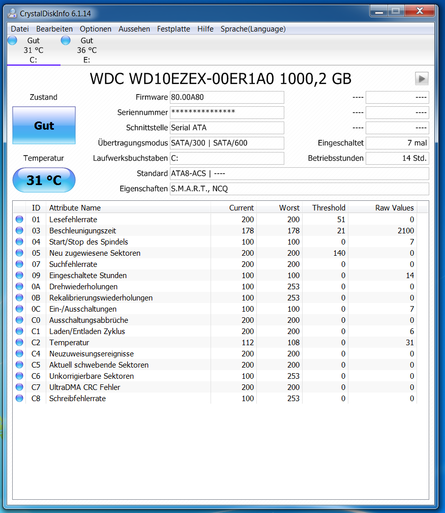

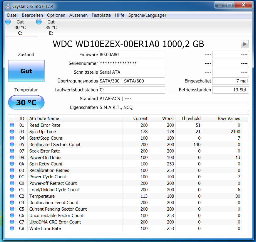

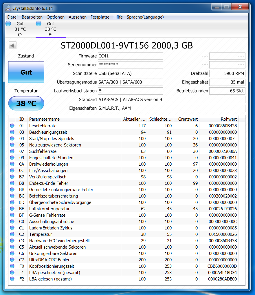

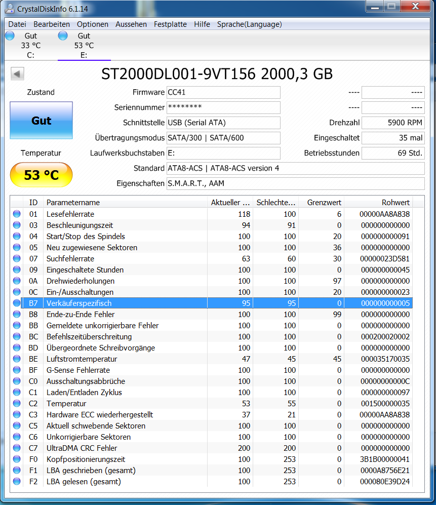

Die WD ist Fehlerlos. Bei der ST2000 gabs 2 SATA Downshift Errors / verlangsamung der SATA Schnittstelle ID B7 und 2 Command Timeouts ID BC. Es gab wegen eines Problems erst eine Verlangsamung der Datenübertragung und schließlich einen Timeout. Beobachte die nächsten 2 Wochen täglich den Rohwert der Parameter B7 und BC in hexadezimaler Form, verändern sich die Beiden (und andere) nicht mehr sollte die Platte in Ordnung sein.
Inzersdorfer schrieb:Die WD ist Fehlerlos. Bei der ST2000 gabs 2 SATA Downshift Errors / verlangsamung der SATA Schnittstelle ID B7 und 2 Command Timeouts ID BC. Es gab wegen eines Problems erst eine Verlangsamung der Datenübertragung und schließlich einen Timeout. Beobachte die nächsten 2 Wochen täglich den Rohwert der Parameter B7 und BC in hexadezimaler Form, verändern sich die Beiden (und andere) nicht mehr sollte die Platte in Ordnung sein.
Vielen Dank für deine Hilfe.
B7 hat sich bereits schon verändert. Ist das sehr schlecht?
I
Inzersdorfer
Kabelfehler sollten unter C7 als CRC Fehler verzeichnet sein.
Die ST2000 kann sicherheitshalber ausgetauscht werden.

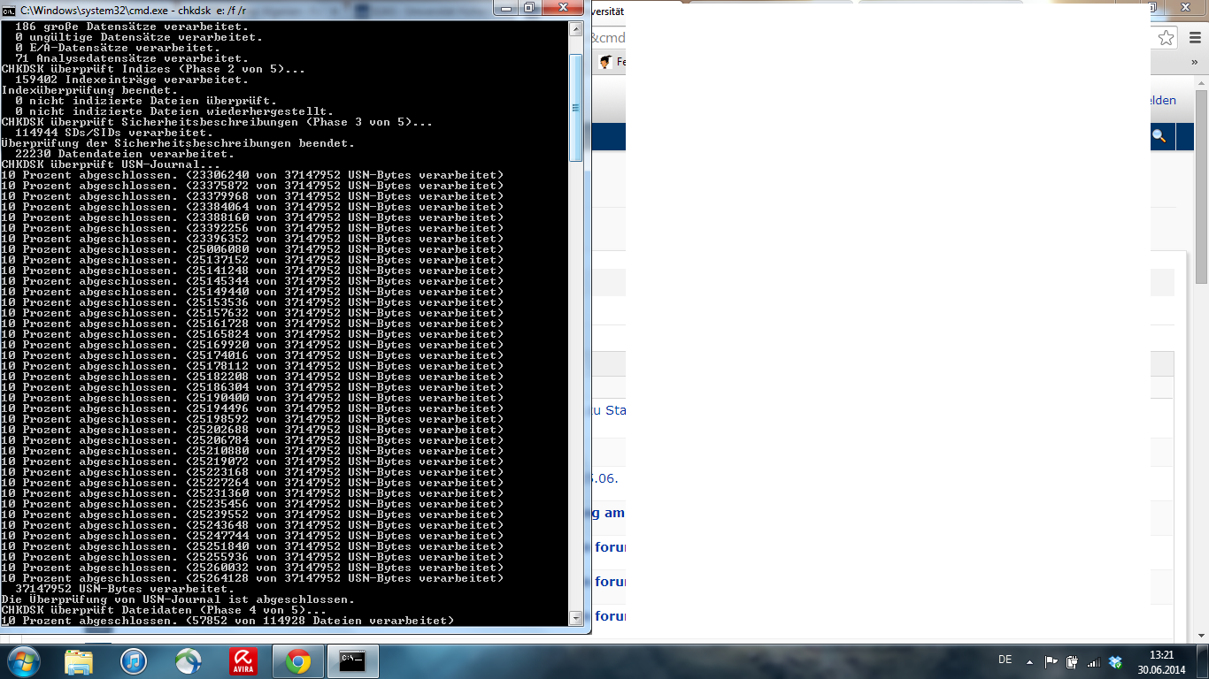

habe seit kurzem Probleme mit meinem Laptop, denke mal dass die Festplatte ursächlich dafür ist,
würde jedoch gerne wissen ob das nur an der HDD liegt oder ob noch was anderes defekt ist, bevor ich eine neue Platte kaufe.
Kurze Problembeschreibung:
Laptop hängt sich beim ausschalten auf, beim neustarten ewige Schleife mit Windows Systemreparatur, Fehlermeldung dass "Registrartur beschädigt sei", Versuch Laptop auf Auslieferungszustand zurückzusetzen (Dell), hängt sich auf.
Versuch Festplatte mit DBAN zu formatieren, hängt sich auch immer wieder auf, Windows von CD neu installiert (bei Installation Fehlermeldung dass HDD demächst ausfallen könnte).
Nach Neuinstallation lief Windows ca. 1h fehlerfrei, dann wiederholt Aussetzer (alles hängt, Bildschirm wird schwarz, dann Meldung dass Anzeigetreiber nach einem Fehler wiederhergestellt wurde).
Eine Zeit lang ging es dann so weiter, irgendwann hängt Windows jedes mal wenn man versucht auf Daten zuzugreifen (Explorer friert ein, nichts geht mehr, etc.).
Festplatte ausgebaut, und mittels Gehäuse einer Externen an einen anderen Laptop angeschlossen, Explorer hängt wieder wenn man versucht auf Daten zuzugreifen, fängt sich nach kurzem warten jedoch wieder, Daten konnten dann größtenteils gerettet werden.
Dann chkdsk durchlaufen lassen, hängt sich jedoch dabei auch auf (Screenshot anbei, war knapp 3h so), SMART-Analyse auch im Post.
Mein Frage wäre jetzt wie gesagt ob da nur die HDD hinüber ist oder die Fehlerbeschreibung noch auf andere Defekte hindeutet..
Im Voraus schonmal vielen Dank für eure Antworten!

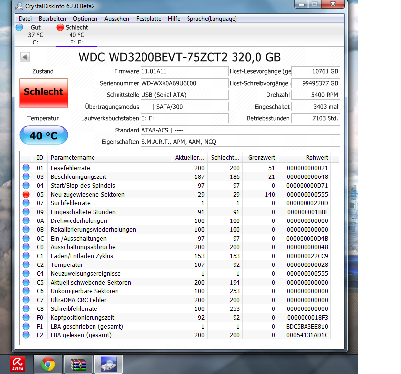

I
Inzersdorfer
1365 defekte Sektoren wurden durch Reservesektoren ersetzt, die Platte weist Oberflächenfehler auf und sollte ausgemustert werden.

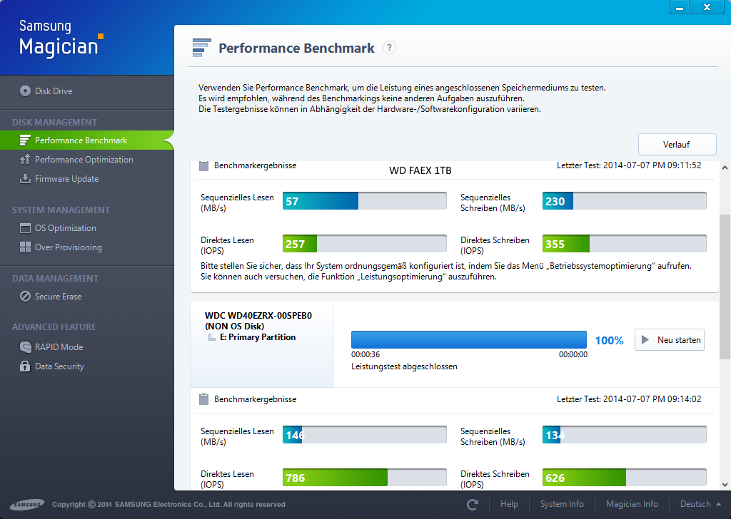

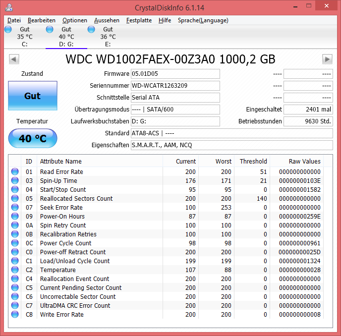

Hallo, bitte checkt mal meine HDD-Daten. Habe GTA IV Vanilla auf der WD 1TB FAEX drauf und habe die ganze Zeit Nachladeruckler. Musste auch eben feststellen, dass meine neuere WD Green 4TB deutlich schneller ist als die 1TB Faex, kann das sein?
I
Inzersdorfer
Die doppelte Datendichte der Green (4x 1 TB Platter) gegenüber der Caviar Black (2x 500 GB Platter) macht den Unterschied in der Leistung.
Bei der Black wird, bei Ø 240 Min. pro Einschaltung, alle 104 Min. der Spindle abgeschaltet (Start/Stop Count), das kann nicht das Ruckeln sein.
Das Problem ist, das HD Tune in der alten (verbuggten) 2.55 Freeversion nur maiximal 2TiB adressieren kann, es wurden also von der 4TB nur etwas mehr als die erste Hälfte der Kapazität gebencht. Daher liegt auch der Unterschied zwischen Min und Max nicht beim üblichen Faktor 2. Wenn das passiert, sollte man immer hellhörig werden, da das nur bei Platten mit Short-Stroke üblich ist.
Der Maximalwerte der WD ist wegen der größeren Datendichte trotz der geringeren Drehzahl besser, wie Inzersdorfer schon geschrieben hat.
