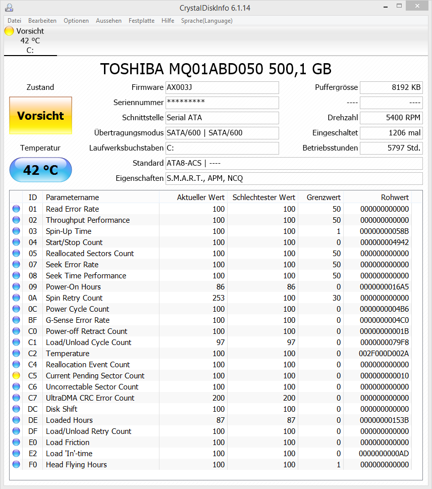

Hey Leute,
Hab einen Aspire E1-571G und seit einem halben Jahr unregelmäßige Abstürze mit Bluescreen (Kernel Data Inpage Error).
Seit einer Woche werden die Abstürze immer häufiger, teilweise mehrmals die Stunde.
Sieht so aus, als läge das an der Festplatte (Toshiba MQ01ABD050), CrystalDiskInfo bestätigt das wohl.
Kann mir jemand anhand der Daten im Screenshot verraten, wie dramatisch das Ganze ist und ob man da irgendwas machen kann?
Die hat 16 schwebende Sektoren, also solche, die nicht mehr gelesen werden können. Bei 1216 G-Sensor Auslösungen, also übermäßigen Erschütterungen ist das auch kein Wunder, Du musst schonende mit der Platte umgehen, die sind empfindlich! Du kannst mal ein chkdsk c: /f /r versuchen, sichere aber alle wichtigen Daten vorher. Das sollte man zwar sowieso regelmäßig und auf ein Medium in einem anderen Gehäuse machen (z.B. eine USB Platte, ein NAS, interne Platte eines PCs, Cloud, Tapes, etc.), aber ich erwähne es lieber noch mal. Bei so einer Belastung können vorgeschädigte Platten auch mal den Geist ganz aufgeben.

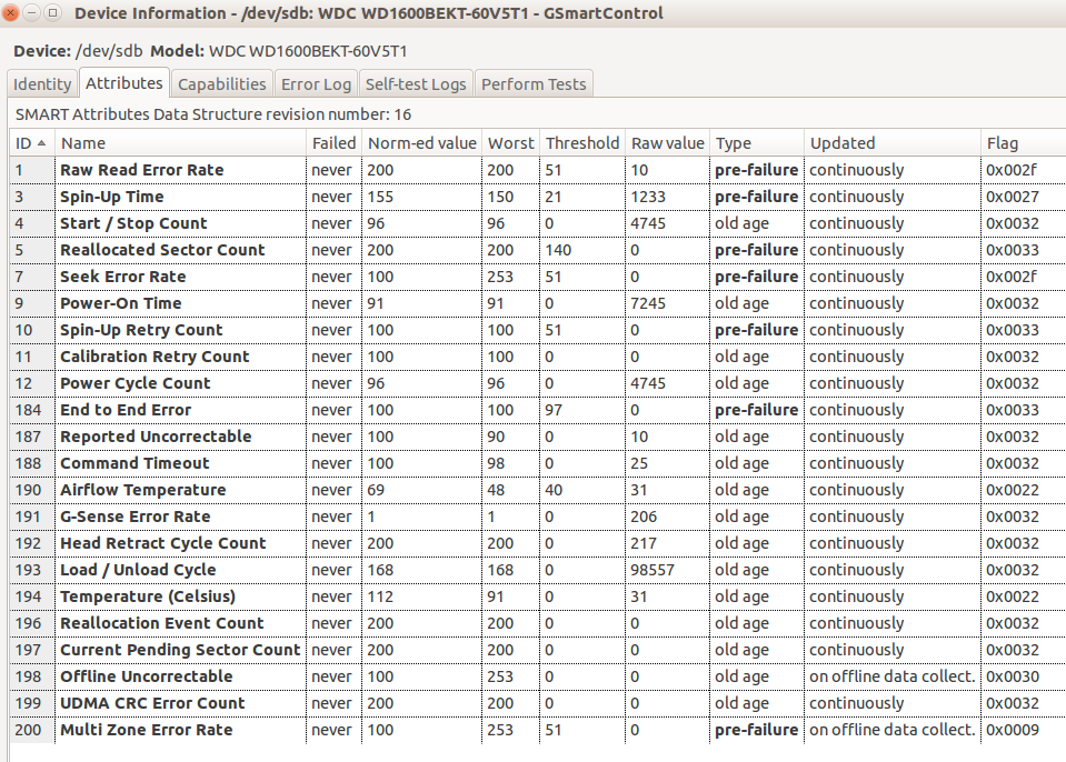

Meint ihr die HDD kann man noch als Backup Platte verwenden? War bisher die Systemplatte in einem Notebook wo das Board nun verstorben ist, ins neue kommt wohl eine SSD, und die dann evtl. ins USB Gehäuse als Backup.
smartctl 6.2 2013-07-26 r3841 [x86_64-linux-3.15.0-031500-generic] (local build)
Copyright (C) 2002-13, Bruce Allen, Christian Franke, www.smartmontools.org
=== START OF INFORMATION SECTION ===
Model Family: Western Digital Scorpio Black
Device Model: WDC WD1600BEKT-60V5T1
Serial Number: WD-WX
LU WWN Device Id: 5 0014ee 2
Firmware Version: 12.01A12
User Capacity: 160,041,885,696 bytes [160 GB]
Sector Size: 512 bytes logical/physical
Rotation Rate: 7200 rpm
Device is: In smartctl database [for details use: -P show]
ATA Version is: ATA8-ACS (minor revision not indicated)
SATA Version is: SATA 2.5, 3.0 Gb/s
Local Time is: Sat Jul 19 09:00:56 2014 CEST
SMART support is: Available - device has SMART capability.
SMART support is: Enabled
=== START OF READ SMART DATA SECTION ===
SMART overall-health self-assessment test result: PASSED
SMART Attributes Data Structure revision number: 16
Vendor Specific SMART Attributes with Thresholds:
ID# ATTRIBUTE_NAME FLAG VALUE WORST THRESH TYPE UPDATED WHEN_FAILED RAW_VALUE
1 Raw_Read_Error_Rate 0x002f 200 200 051 Pre-fail Always - 10
3 Spin_Up_Time 0x0027 155 150 021 Pre-fail Always - 1233
4 Start_Stop_Count 0x0032 096 096 000 Old_age Always - 4745
5 Reallocated_Sector_Ct 0x0033 200 200 140 Pre-fail Always - 0
7 Seek_Error_Rate 0x002f 100 253 051 Pre-fail Always - 0
9 Power_On_Hours 0x0032 091 091 000 Old_age Always - 7245
10 Spin_Retry_Count 0x0033 100 100 051 Pre-fail Always - 0
11 Calibration_Retry_Count 0x0032 100 100 000 Old_age Always - 0
12 Power_Cycle_Count 0x0032 096 096 000 Old_age Always - 4745
184 End-to-End_Error 0x0033 100 100 097 Pre-fail Always - 0
187 Reported_Uncorrect 0x0032 100 090 000 Old_age Always - 10
188 Command_Timeout 0x0032 100 098 000 Old_age Always - 25
190 Airflow_Temperature_Cel 0x0022 069 048 040 Old_age Always - 31
191 G-Sense_Error_Rate 0x0032 001 001 000 Old_age Always - 206
192 Power-Off_Retract_Count 0x0032 200 200 000 Old_age Always - 217
193 Load_Cycle_Count 0x0032 168 168 000 Old_age Always - 98557
194 Temperature_Celsius 0x0022 112 091 000 Old_age Always - 31
196 Reallocated_Event_Count 0x0032 200 200 000 Old_age Always - 0
197 Current_Pending_Sector 0x0032 200 200 000 Old_age Always - 0
198 Offline_Uncorrectable 0x0030 100 253 000 Old_age Offline - 0
199 UDMA_CRC_Error_Count 0x0032 200 200 000 Old_age Always - 0
200 Multi_Zone_Error_Rate 0x0009 100 253 051 Pre-fail Offline - 0
SMART Error Log Version: 1
No Errors Logged
SMART Self-test log structure revision number 1
Num Test_Description Status Remaining LifeTime(hours) LBA_of_first_error
# 1 Short offline Completed without error 00% 7245 -
# 2 Short offline Completed without error 00% 2 -
# 3 Short offline Completed without error 00% 2 -
# 4 Short offline Completed without error 00% 1 -
# 5 Short offline Completed without error 00% 1 -
I
Inzersdorfer
Das kannst du machen, behalte die SMART Werte bei jedem anschalten der Platte im Auge, die 10 Uncorrectables (ID187), die dazugehörigen 10 Lesefehler sowie die 25 Command Timeouts (ID 188) sind älteren Datums.
Die hat eine Menge G-Sense Fehler, wurde also entweder zu rauh behandelt oder hat ein Problem mit dem Schocksensor. Zu Defekten bei den Sektoren hat das offenbar noch nicht geführt und von daher kannst Du die noch weiter verwenden, solltest aber eben die S.M.A.R.T. Werte regelmäßig prüfen. Das sollte man aber bei allen Platten regelmäßig machen, damit Probleme frühzeitig erkannt werden können.
