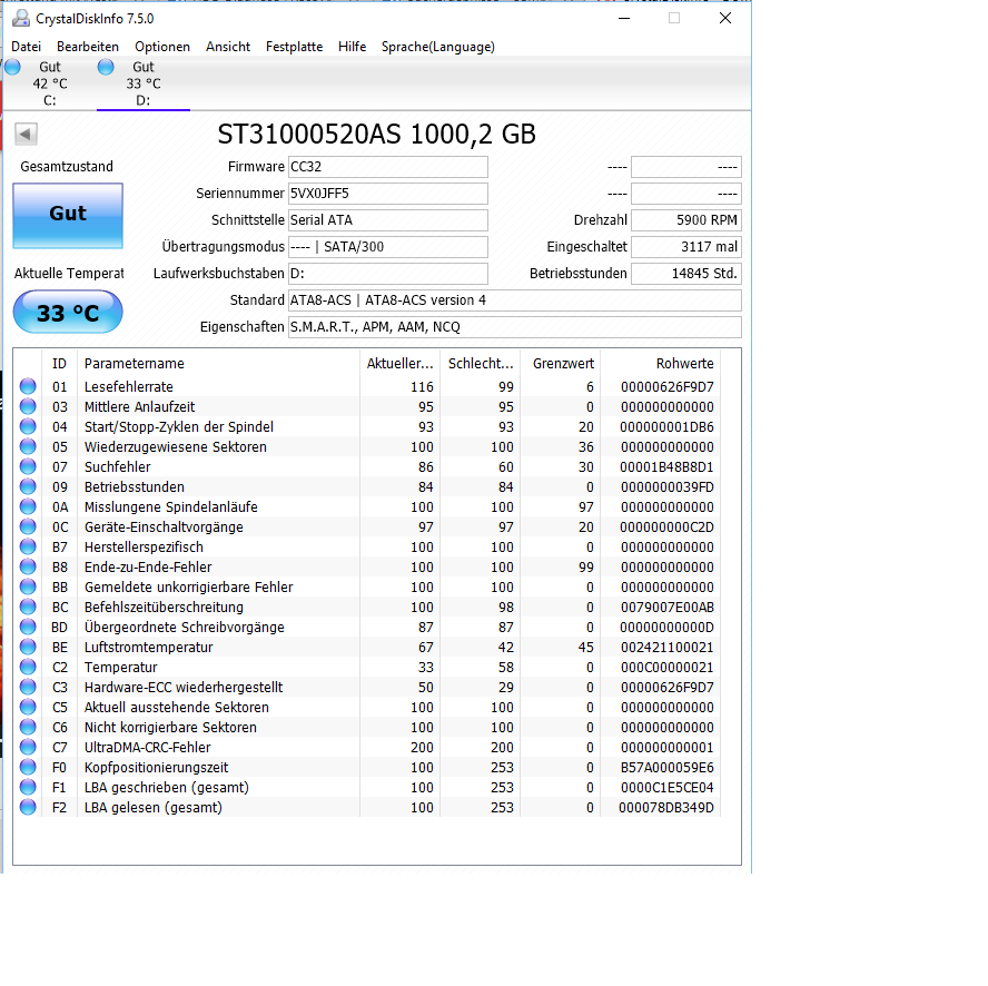

ich habe hier schon ein etwas in die Jahre gekommenes Modell einer WDC WD10TMVW-11ZSMS1. Glaube aus 2011/2012.
Ich wollte mich mit dem nachfolgenden Screenshot mal erkundigen, ob die Festplatte noch in Ordnung ist. Ich sehe zwar "GUT" aber die restlichen Werte vermag ich nicht zu interpretieren. Folgende Fragen:
- Gibt es zu CDI eigentlich eine Interpretationsanleitung?
- Wie steht es um die Festplatte
- Was wäre die noch wert ca.
seagate_surfer
Seagate Support
- März 2017
- 535
Hi neuhier08!
Die Platte sieht relativ gut aus. Du hast zwar ein paar Fehler bei ID1 aber das ist nicht zwingend dramatisch!
Die Lesefehlerrate kann (muss aber nicht) auf sich entwickelnde Probleme hinweisen; der Wert schwankt in einigen Fällen aber auch.
Solange Du die Platte beobachtest und regelmäßig Backups machst, gibt es keinen Grund, diese sofort auszusortieren!
Die IDs C4/C5/C6 sind bei 0 - das sind grob gesagt in den meisten Fällen die gravierenderen Fehler!
Eine ganz gute Übersicht zum Einlesen bzgl. der SMART-Werte findest Du HIER.

Inzersdorfer
70
Die sind aber bereits älter.
neuhier08
- Sep. 2008
- 1.710
Inzersdorfer schrieb:70
wo sehe bzw. wie errechnen sich diese? und wo siehst du, dass sie älter sind?
I
Inzersdorfer
Rohwert: hexadezimal 46 = dezimal 70, umrechnen mittels Windowseigenem Rechner oder alternativ die Anzeige von CDI auf dezimal umstellen in den Optionen, aber Achtung: für Seagate, Fujitsu und Hitachi HDD nicht zu empfehlen, die arbeiten auch mit geteilt auszuwertenden hexadezimalen Rohwerten.
Bei vielen Parametern kann man davon Ausgehen das wenn der Aktuelle Wert wieder über dem Schlechtesten Wert liegt letztere nicht mehr aktuell sind. Bei diesen beiden Spalten handelt es sich, mit Ausnahme z.Bsp. der Temperaturen, um Zustandswerte, vergleichbar mit %, allerdings liegt der optimale Wert bei 100, 200 oder 253.

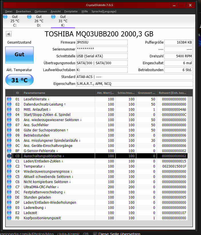

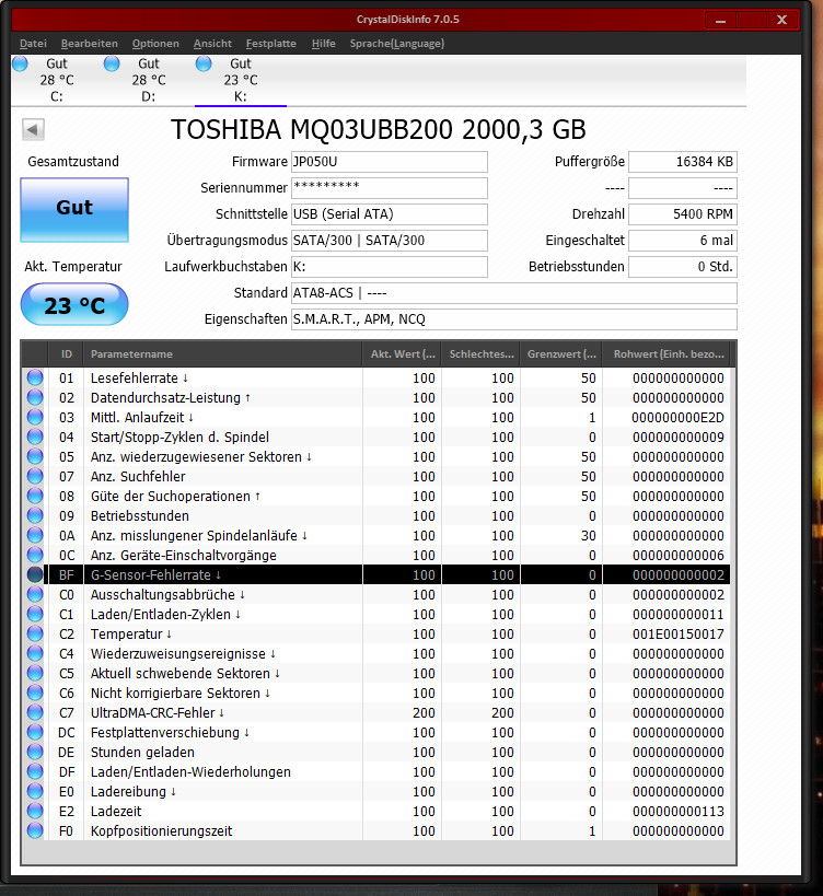

NRJ
- Okt. 2013
- 323
hi

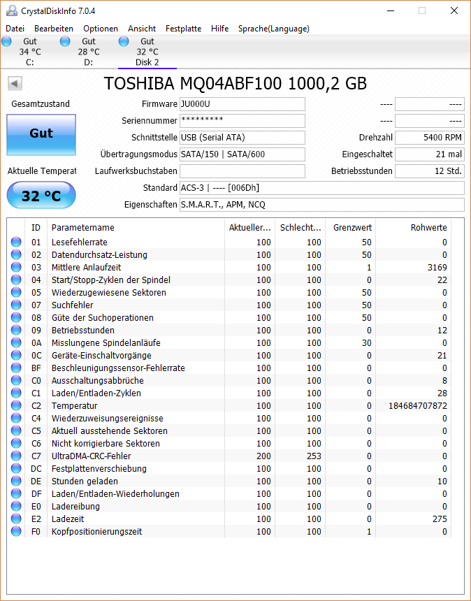

ich hab heute eine neue Toshiba 2,5''-HDD mit 2TB von amazon.de bekommen:
https://www.amazon.de/Toshiba-Canvi...171284031&ie=UTF8&qid=1510165805&sr=1-24&th=1
Nach dem auspacken habe ich sie gleich angeschlossen und getestet:
1. als erstes SMART-werte ausgelesen (siehe screenshot "canvio_ALU_red_2TB_1st_SMART.jpg")
2. dann habe ich den Oberflächentest gestartet: chkdsk k: /f /r /v
3. chkdsk hat keine beschädigungen gefunden
4. nach chkdsk habe ich die SMART-Werte ein zweites mal ausgelesen: siehe screenshot "canvio_ALU_red_2TB_SMART_after_chkdsk.jpg".
Die originalverpackung der HDD war auf einer seite beschädigt deswegen war ich etwas besorgt: dachte als erstes evtl. hat sie etwas
abgekriegt beim transport... ...aber chkdsk hat nichts gefunden deswegen hoffe ich dass sie doch OK ist....
besten dank !
besten dank !

seagate_surfer
Seagate Support
- März 2017
- 535
NRJ schrieb:Die originalverpackung der HDD war auf einer seite beschädigt deswegen war ich etwas besorgt: dachte als erstes evtl. hat sie etwas abgekriegt beim transport... ...aber chkdsk hat nichts gefunden deswegen hoffe ich dass sie doch OK ist...
Hi NRJ,
das mit der beschädigten Verpackung ist nicht besonders prickelnd aber mit der Platte ist alles in Ordnung! Keinerlei Auffälligkeiten in CDI!

NRJ, die Auslösungen des G-Sensors können natürlich nur im Betrieb, also wenn die Elektronik mit Spannung versorgt wird, aufgezeichnet werden. Stöße während des Transportes werden so nicht erkannt.
Serious_Sam
- Mai 2011
- 2.904
Der Rohwert ist der wichtigste und der ist bei C7 0, also gab es nie Kommunikationsfehler zwischen dem SATA Host Controller und dem Controller der Platte, aber das ist bei USB Platten auch nur der Fall, wenn der Stecker nicht ordentlich sitzt, denn deren SATA Host Controller ist ja der USB-SATA Bridgechip und gerade bei den 2.5" Modellen sitzt der oft gleich mit auf der Platine der Platte. Mir fallen sonst allenfalls die 8 Ausschaltungsabbrüche bei gerade mal 21 Einschaltvorgängen auf, man sollte USB Platten immer ordentlich abmelden, es geht zwar auch sonst meistens gut, aber eben leider nicht immer!
Holt schrieb:Nein, die alten PIO Modie werden bei SATA Platten zwar noch in den Device Ident Daten aufgeführt, die arbeiten aber ganz anderes und es spielt daher keine Rolle was da steht, da dies keinen Einfluss auf die tatsächliche Performance hat.
Die physikalische Schnittstelle hat nicht mit den Übertragungsprotokollen zu tun. Auch im aktuellen ATA-Standard sind alle Übertragungsprotokolle drin. SATA-Geräte können problemlos in PIO oder DMA-Modi laufen wie Platten das schon vor 25 Jahren taten. Das ist 100% abwärtskompatibel. Du kannst auch eine SATA-SSD (mit Schnittstellenkonverter) an einem uralten 486er Board betreiben wenn du willst.
Siehe z.B. Seite 155/156
http://www.t13.org/Documents/UploadedDocuments/docs2013/d2161r5-ATAATAPI_Command_Set_-_3.pdf
Serious_Sam
- Mai 2011
- 2.904
Danke Holt.
Auswerfen ist nicht, da die Platte am Fernseher hängt.
Aber Dankeschön für die gute Erklärung.
