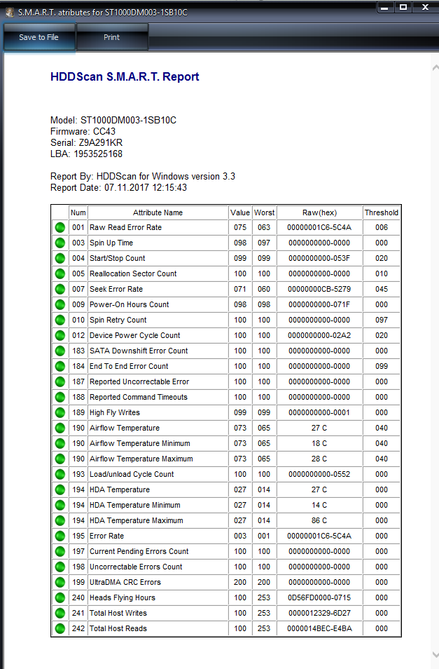

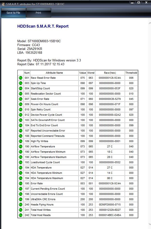

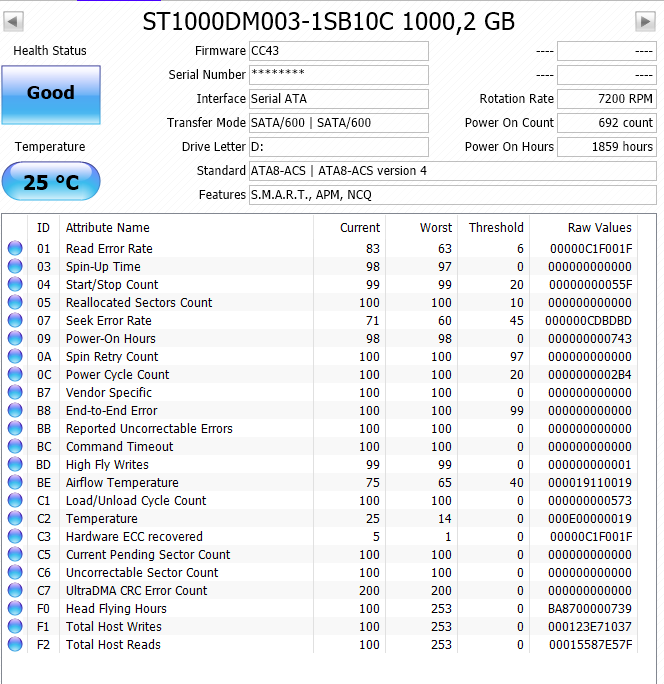

meine Festplatte (Seagate ST1000DM003-1SB10C) macht in letzter Zeit nur noch Probleme.
Die Lese- und Schreibrate kommt nicht mehr über 256kb/s. Außerdem erhöht sich die Antwortzeit auf über 500ms, was gar nicht geht. Die Festplatte lässt sich also im normalen Betrieb nicht mehr normal benutzen.
Wenn ich den PC nun aber neustarte, habe ich in der Session nach dem Neustart wieder gute Werte (60-70mb/s, Antwortzeit <100ms). Sobald ich den PC dann aber normal runter und wieder hoch fahre, brechen die Werte ein und ich muss ihn wieder neustarten.
Ist natürlich keine dauerhafte Lösung, deswegen wollte ich fragen, ob ihr Lösungsvorschläge für das Problem habt.

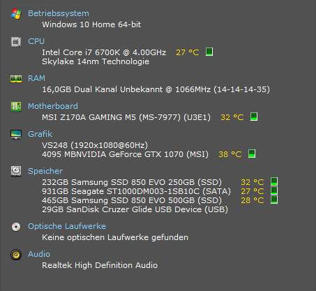

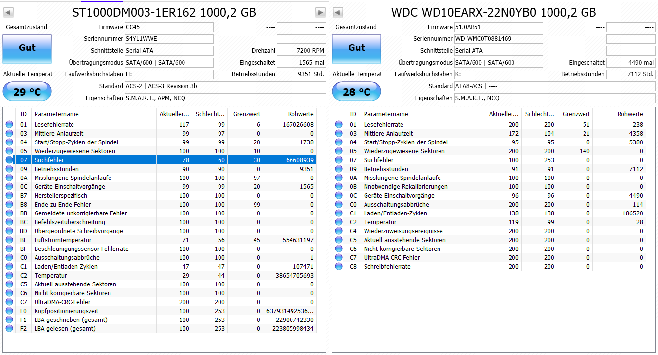

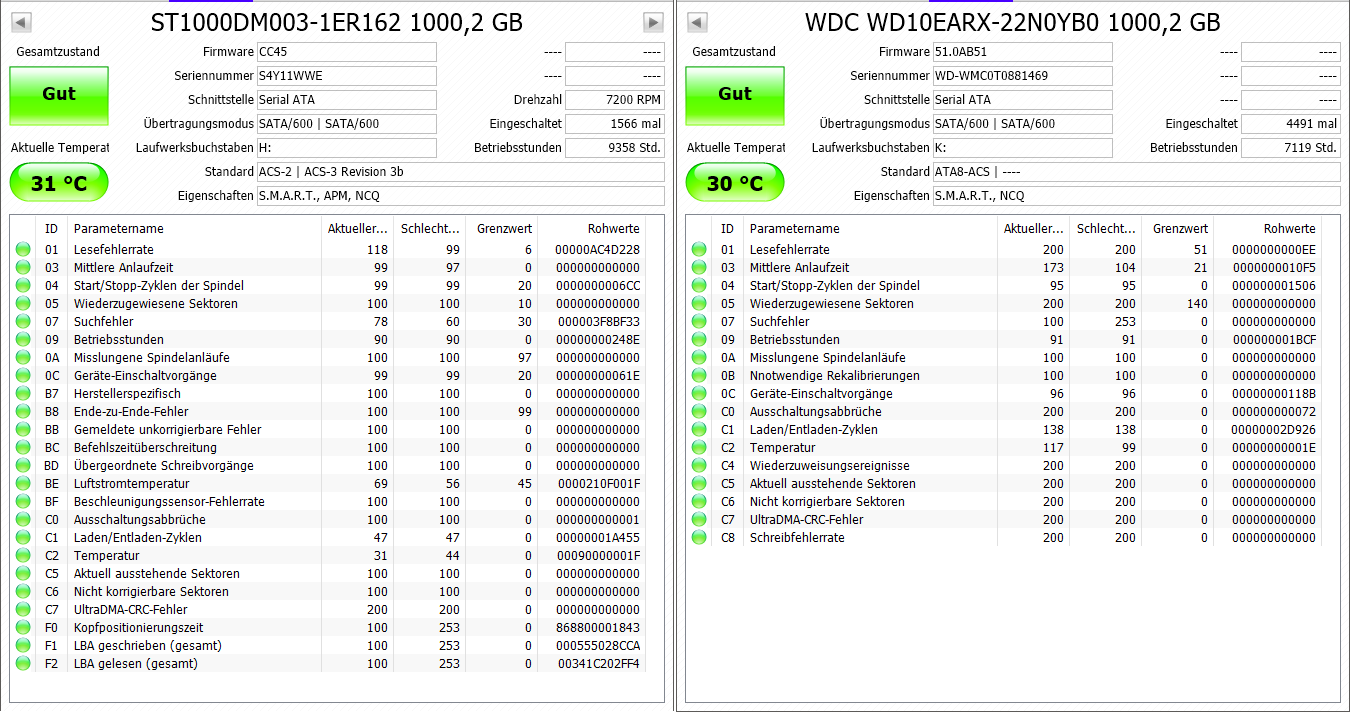

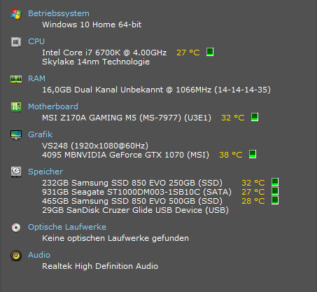

Hier im Anhang befindet sich SMART-Analysen von zwei verschiedenen Programmen und meine PC-Specs.
Kritisch sehen für mich die Werte Read-Error-Rate und Seak-Error-Rate aus.
Ich frage mich außerdem, woran das liegen kann, da der PC und die Bauteile noch nicht allzu alt sind, wie man an der Betriebszeit der Festplatte erkennen kann.
Vielen Dank und viele Güße
Max
0 Lesefehler, 0 Suchfehler (die sind geteilt auszuwertende 48 Bit hexadezimalwerte, erste 16 Bit Fehler, letzte 32 Bit Lese- bzw. Such-Vorgänge)
Die SMART Werte sind gut.
Parallele Zugriffe auf eine HDD bremsen sich gegenseitig massiv aus, anderes als bei SSDs. Daher kann es dann zu so geringen Transferraten und hohen Antwortzeiten kommen, wenn z.B. im Hintergrund noch andere Zugriffe erfolgen. Schau halt mit dem Resourcen Monitor nach und klappe auch die Datenträgeraktivitäten auf. Die S.M.A.R.T. Werte der HDD sind in Ordnung, bis auf einen High-Fly Write, die können schon mal vorkommen und der war sicher nicht für die Probeme verantwortlich, sogar bestens.

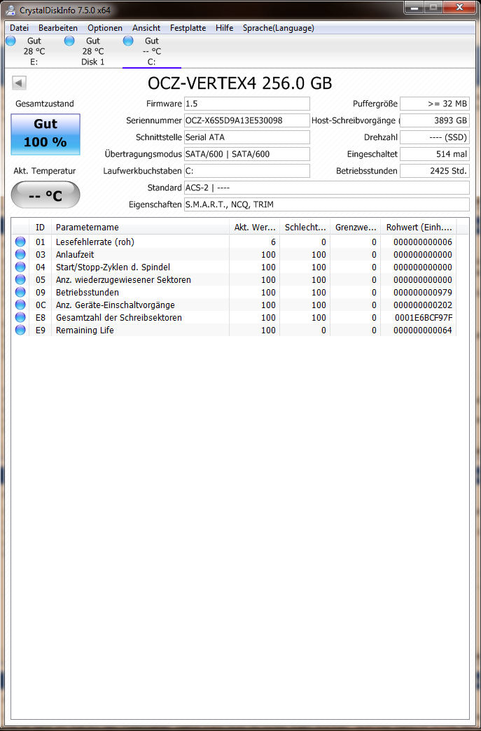

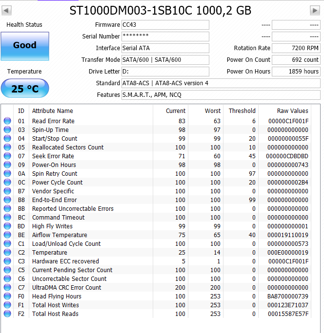

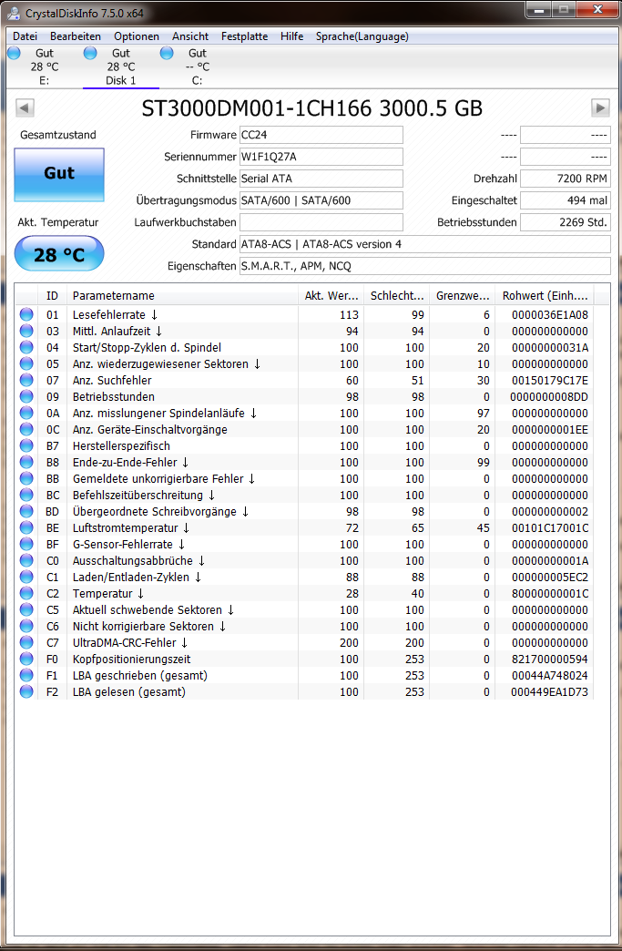

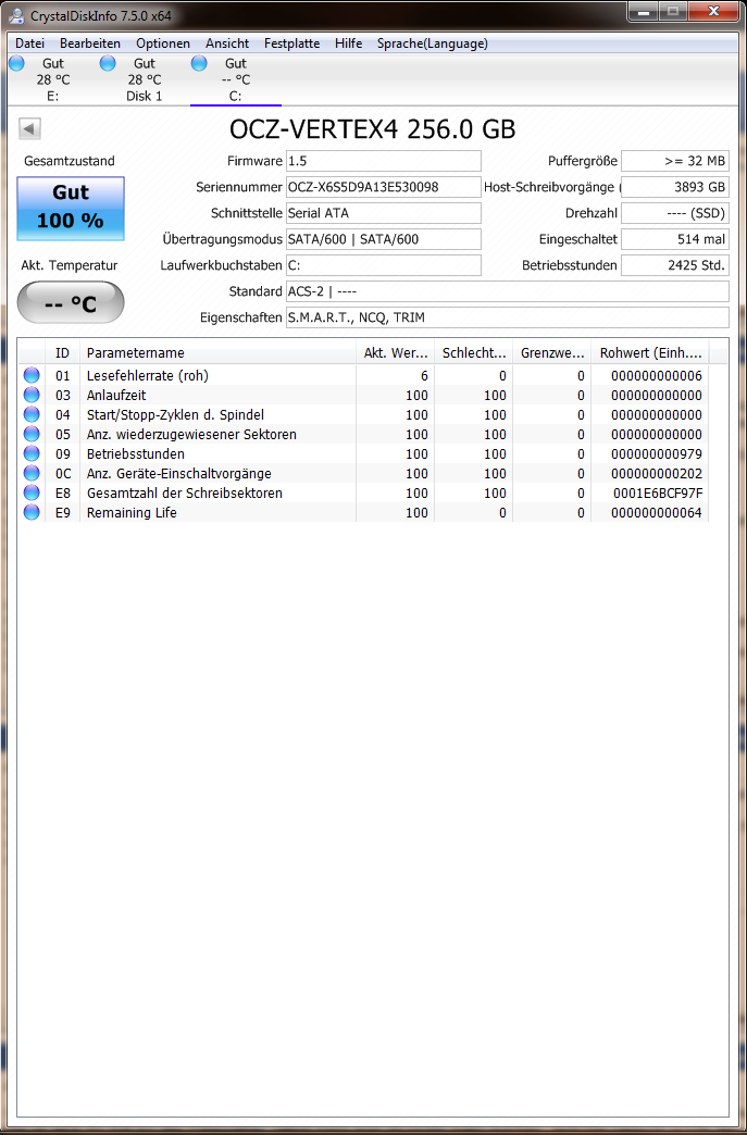

kann mir jemand etwas zu meinen SMART Werten sagen? Meine beiden Festplatten machen seit geräumiger Zeit beim viel lesen / viel schreiben "krachende" Geräusche. Muss ich mir Sorgen machen oder vielleicht eine neue 2TB anlegen? Muss dazu sagen die WDC hört sich schlimmer als die Seagate an.
Gruss
Scherrry, vor allem bei Seagate HDDs sollte man sich die Rohwerte bei CDI immer hexadezimal anzeigen lassen, denn dann sieht man auf einen Blick ob es Lese- oder Suchfehler gab oder die Zahl nur die Anzahl der Lese- bzw. Suchvorgänge angibt.
Bei der hexadezimalen Anzeige von CDI sind bei den Lese- und Suchfehlern bei den Seagate HDDs die 4 Stellen links im Rohwert die Anzahl der Fehler, die anderen 8 Stellen (also rechts) die Anzahl der Vorgänge. Solange also links 0000 steht, gab es keine Lese- oder Suchfehler. Für andere Attribute und HDDs anderer Hersteller gilt dies in aller Regel nicht, aber auch dort kann es immer wieder vorkommen, dass mehr als ein Wert im Rohwert steckt, z.B. bei der Temperatur, wo oft auch die Extremwerte (maximale und minimale Temperatur bei der die HDD je unter Spannung stand) festgehalten werden.

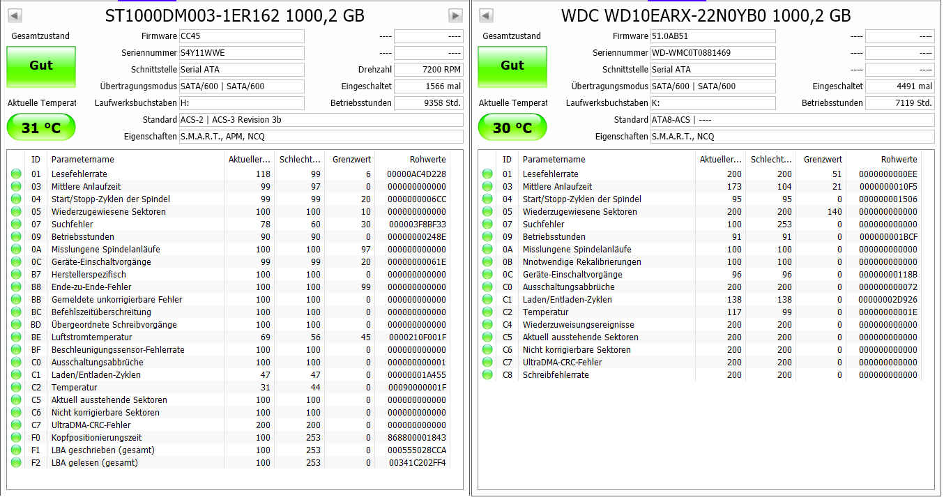

Shopping Zombie schrieb:
Leider weiss ich nicht wie das RAID realisiert wurde, da ich den PC über einen Online-Shop zusammengestellt habe. Nachfragen kann ich leider nicht mehr, meine Bestellung war Ende 2012 und da es den Shop seit 2016 oder so auch nicht mehr gibt.
Deshalb würde ich gerne, falls möglich auch noch die vorhandene Festplatte nutzen, da ich voraussichtlich erst irgendwann in ein paar Monaten mir einen neuen PC kaufen möchte.
Shopping Zombie

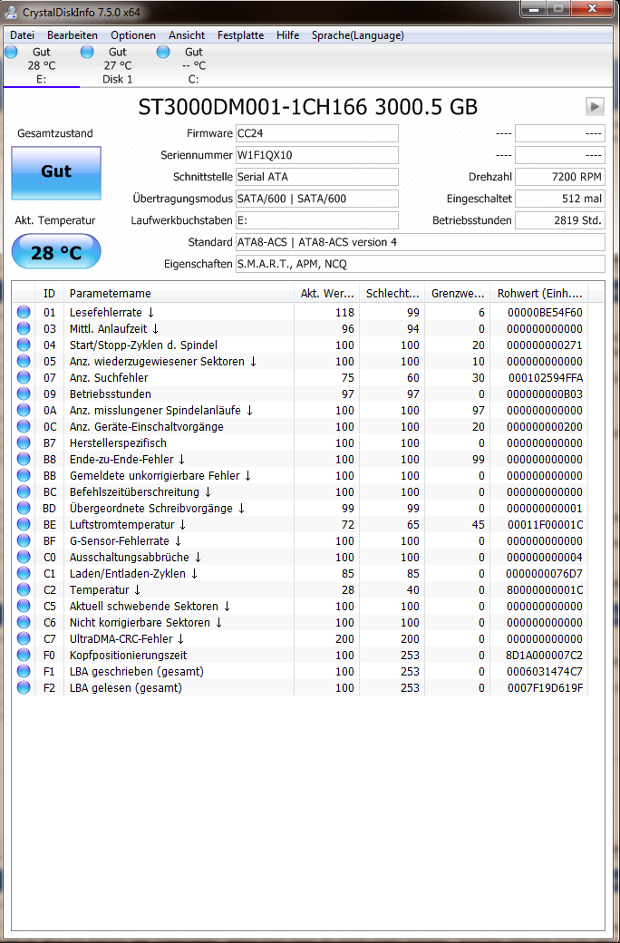

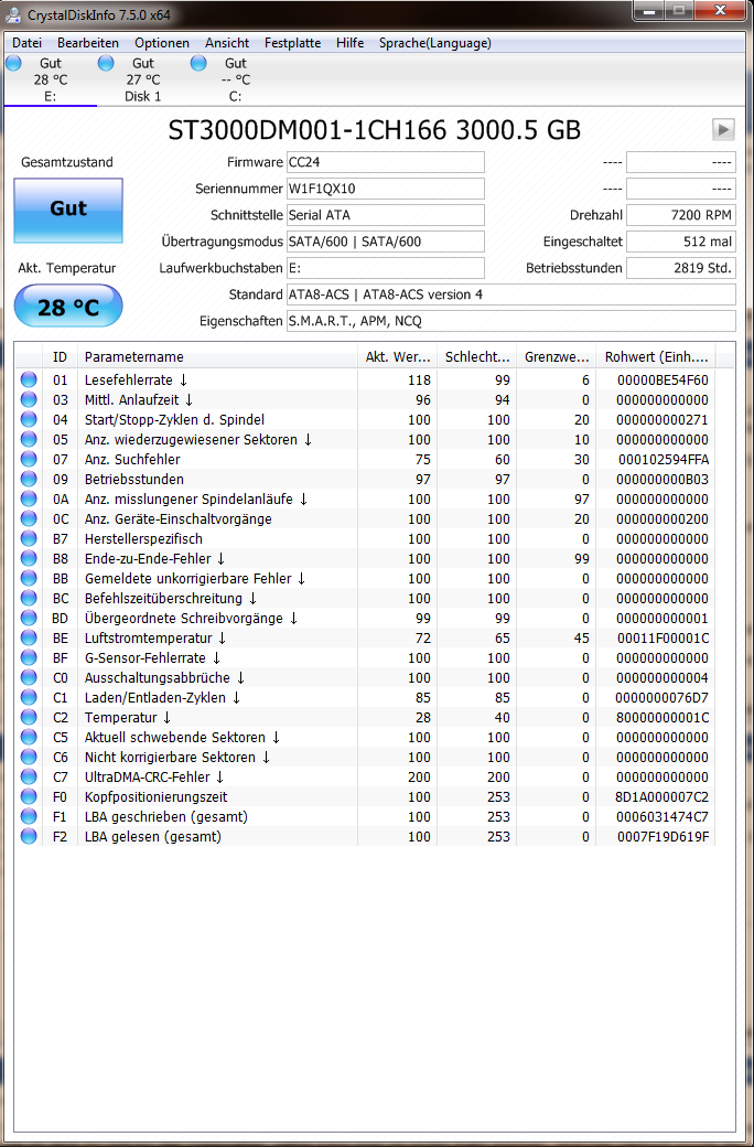

Hier sind jedenfalls die Screenshots, ich hoffe dass sie hilfreich sind. Habe gleich noch einen von der SSD gemacht, auch wenn dieser wahrscheinlich nicht benötigt wird.
Gruss und ein schönes Wochenende,
Shopping Zombie
Die ST3000DM001 ist eine einfach Desktopplatte und weder dafür gemacht mit anderen HDDs im gleichen Gehäuse zu stecken (Stichwort Vibrationen, die eine hat einen, die andere 21 Suchfehler, diese können durchaus die Folge davon sein) noch RAID tauglich, da sie kein ERC unterstützt. Wurde also ein HW RAID Controller verbaut, so kann die Wahl der für diesen Zweck untauglichen HDDs schon die Ursache für die Problem des RAIDs gewesen sein. Für den Zweck wäre die Seagate NAS die inzwischen in Ironwolf umbenannt wurde, die passende HDD gewesen. Von den genannten Suchfehlern und 1 bzw. 2 High-Fly Wirtes abgesehen, ist der Zustand beides Platten aber Ordnung.
Gehe mal in BIOS/UEFI und stelle den SATA Modus von RAID auf AHCI, dann sollten schon beides HDDs normal erkannt werden, wenn es ein RAID am Chipsatz war. Vergiss aber nicht vorher das Backup alles wichtigen Daten von der derzeit aktiven Platte zu prüfen und zu aktualisieren, ggf. anzulegen, sollte es leichtsinnigerweise keines geben.

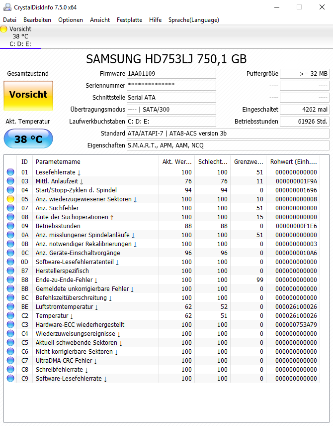

Wie beschädigt ist diese Festplatte? Ich weiß leider gar nicht, was der ganze untere Bereich bedeutet, aber das "Vorsicht" wird wohl seinen Grund haben. Bis jetzt läuft sie eigentlich ganz gut, denke ich wenigstens. Zumindest ist mir nichts aufgefallen.
Es gibt 8 Sektoren die defekt sind und daher durch Reservesektoren ersetzt wurden. Da HDD nur für eine Nutzungsdauer von 5 Jahren ausgelegt sind und diese hier die geplante Nutzungsdauer hinter sich haben dürfte, wäre ein Wechsel mal angebracht. Samsung hat dies früher auch immer recht offen in die Datenblätter geschrieben, so wie z.B. hier:
Bei aktuellen HDDs steht das nur noch sehr selten so offen im Datenblatt, aber indirekt findet man es auch immer noch, so steht bei der ST1000VX005 im Product Manual auch noch
Aus 50.000 insgesamt und 10.000 pro Jahr ergibt sich dann aber doch wieder der Hinweis auf die geplante Nutzungsdauer von 5 Jahren. Bei den vielen Betriebsstunden würde ich unbedingt eine HDD mit Zulassung für den Dauerbetrieb empfehlen, aber pass auf keine gebrauchte mit zurückgesetzten S.M.A.R.T. Werte zu erwischen, meide also ältere Modelle die angeblich länger unbenutzt irgendwo gelegen haben, siehe auch den Thread: Neue HDDs vom Händler – wirklich unbenutzt?
Sie ist 9,5 Jahre alt, also die 5 Jahre Nutzungsauslegung ist definitiv überschritten. :p
Dann geht es wohl wirklich nicht ohne eine neue HDD. Ich habe mal nach Dauerbetrieb HDDs gegoogelt, aber die sind etwas teurer. Ich weiß noch nicht, wann ich mir auch eine SSD zulege. Das ist alles auch eine Budgetfrage bei mir. Wenn ich mir früher oder später eine SSD zulege und darauf das Betriebssystem mache, dann würde die HDD doch entlastet werden, oder? Wäre dann eine HDD für den Dauerbetrieb immer noch wichtig?
