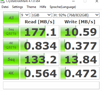

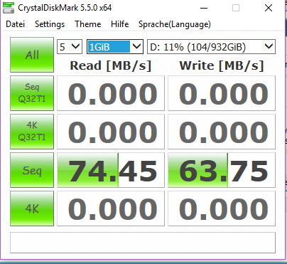

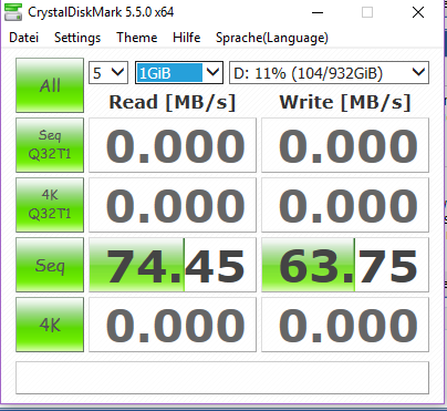

Hallo Holt,
wie zu erwarten hat der Test gute Ergebnisse geliefert, da der Pc aufgrund eines Updates vorher neugestartet ist. CrystalMark.PNG
Das Problem mit den langsamen Zugriffen tritt ja leider nur manchmal ohne triftigen Grund auf. Falls die HDD mal wieder langsam ist werde ich überprüfen, ob mein AV was damit zu tun hat.
Trotzdem danke für deine Antwort.

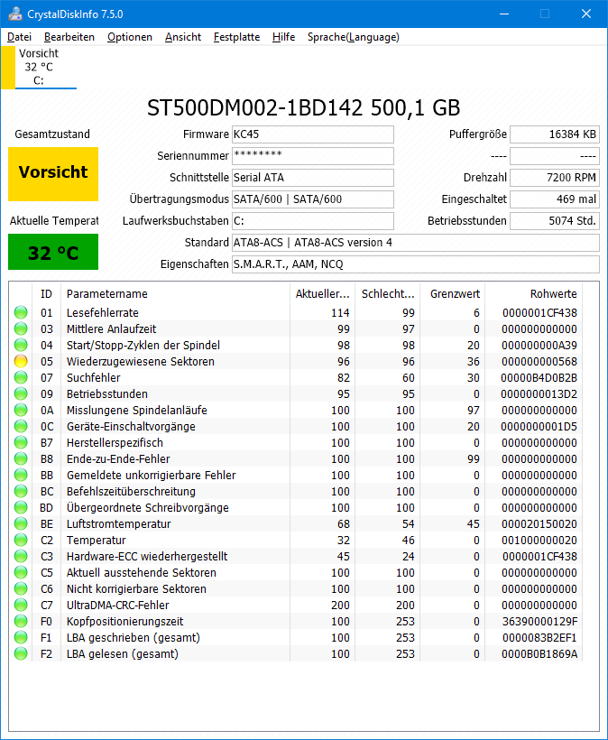

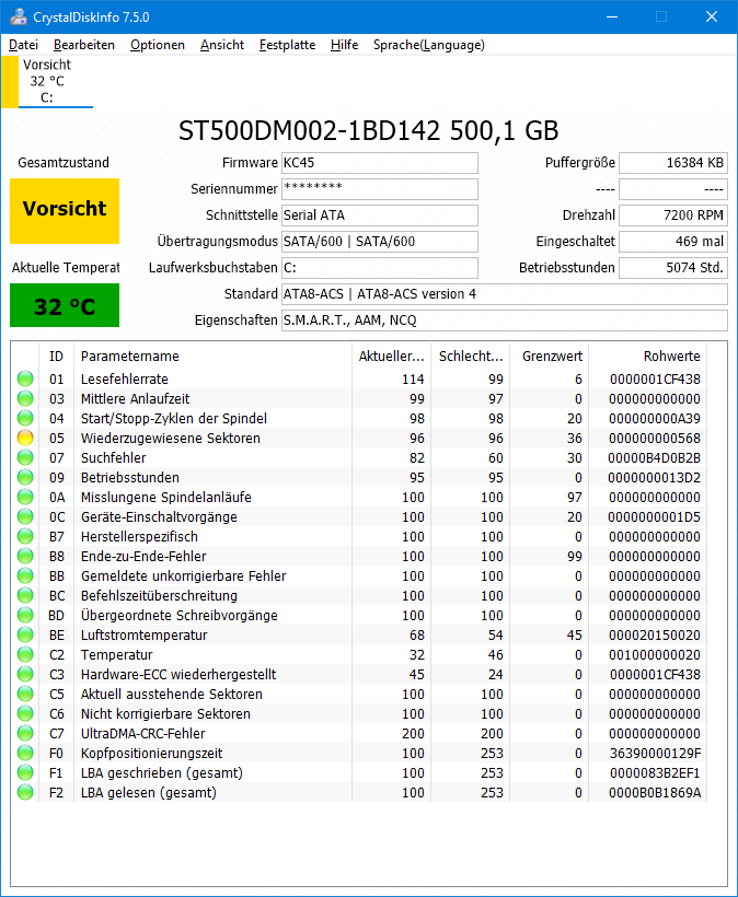

habe gerade diese Platte hier in einem Stapel älterer Festplatten ausgegraben:
Wie kritisch sollte man den Fehler mit den "Wiederzugewiesene Sektoren" sehen? Für mich ist das gerade eine "Spaßplatte zum Spielen mit Win10 1709" - also keine wichtigen Daten drauf.
Edit: Wahrscheinlich sollte ich das einfach mal die nächsten Tage beobachten, wie sich der Wert entwickelt.
1384 defekte Sektoren wurden durch Reservesektoren ersetzt, das ist schon eine nette Anzahl, die Ausfallwahrscheinlichkeit ist da doch deutlich höher als bei einer fehlerfreien HDD.

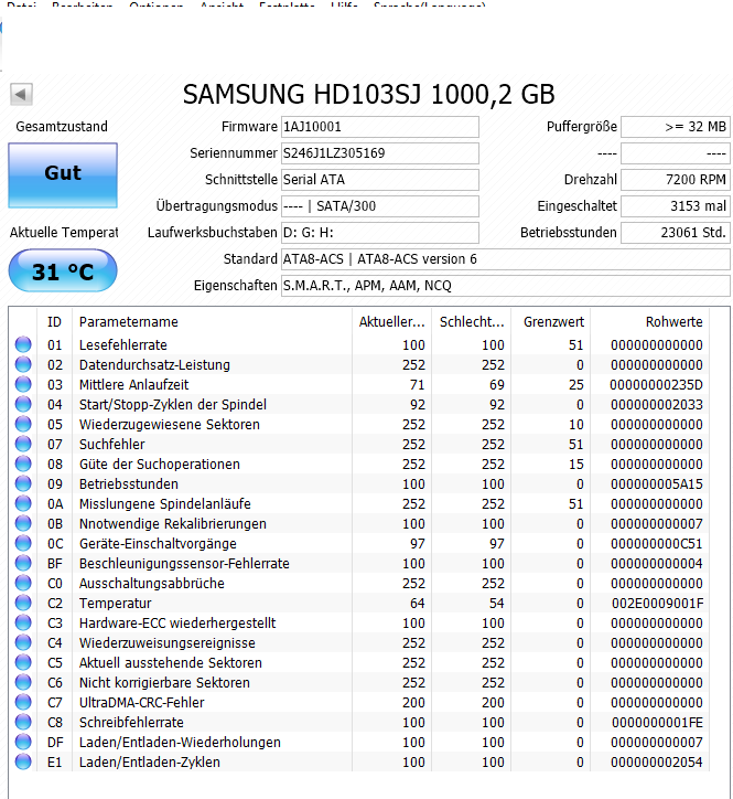

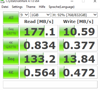

Hi,
ist schön ein bisschen länger her, dass ich danach gefragt habe..
Meine Platte hat eine Lesegeschw. von 100MBs und eine Schreibgeschw. von 12MBs.
DIe Platte ist bereits 6 Jahre alt und Holt meinte, dass CDM keine Probleme anzeigt.
Unter abgesichertem Modus gibt es keine Änderung.
Wie kann das sein? Warum kann die Schreibrate so extrem runtergehen innerhalb von ein paar Tagen? Ohne das ersichtliche Fehler auftreten?
Faust2011, das sind 1384, vielleicht auch nur 173 physikalische Sektoren da die Einheit in den Rohwerten bei HDDs mit 512e gerne mal die logischen Sektoren sind und der Wert damit pro physikalischem Sektor dann immer um 8 steigt, hier ist es ja auch ein Vielfaches von 8. Kritisch sieht der Controller dies noch nicht, der Aktuelle Wert beträgt 96 und ist damit noch weit über dem Grenzwert von 36 und dürfte wohl auch bedeuten, dass noch 96% der verfügbaren Reservesektoren gibt. Aber normalerweise deuten so viele verbrauchte Reservesektoren auf einen Fehler hin der meist zu einem baldigen Ausfall weiterer Sektoren führt, dies werden erst schwebende Sektoren, man kann die Daten dort also nicht mehr Lesen und dies bedeutet Datenverlust und dann zu wiederzugewiesenen sobald die schwebenden überschrieben wurden und nicht selten kommt es dann auch bald aufgrund dieses Fehlers zum Totalausfall.
Es kann aber auch so sein, dass über eine ganze Zeit lang immer wieder mal ein paar Sektoren ausfallen und durch Reservesektoren ersetzt werden, ohne dass diese groß auffallen würde oder die Platten total ausfällt. Die S.M.A.R.T. Werte verraten ja nicht welche Ursache diese Sektoren unbrauchbar gemacht hat.
Die Werte zu beobachten ist auf jeden Fall zu empfehlen und es sollte auch nichts auf der Platte stehen was nicht auch auf einer anderen Platte zu finden ist, wenn dessen Verlust nicht gerade sowieso egal wäre.
Mether, es muss wirklich schon länger her sein, denn ich finden Deinen alten Beitrag nicht, poste doch mal eine aktuellen Screenshot von CrystalDiskInfo für die Platte.
Die Platte dürfte am Ende sein.

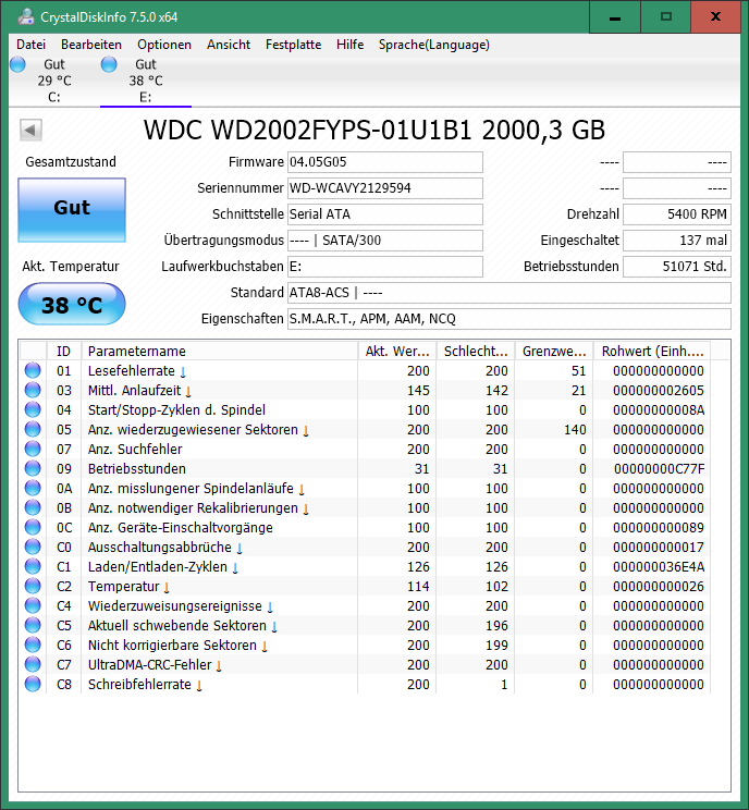

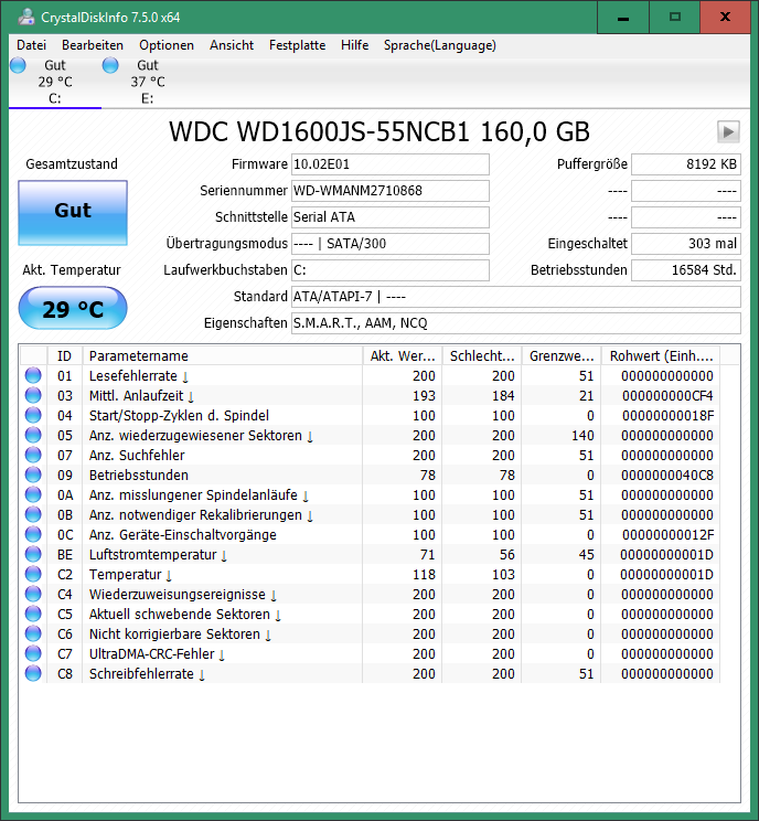

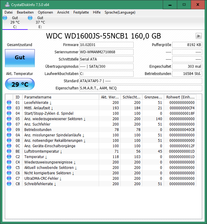

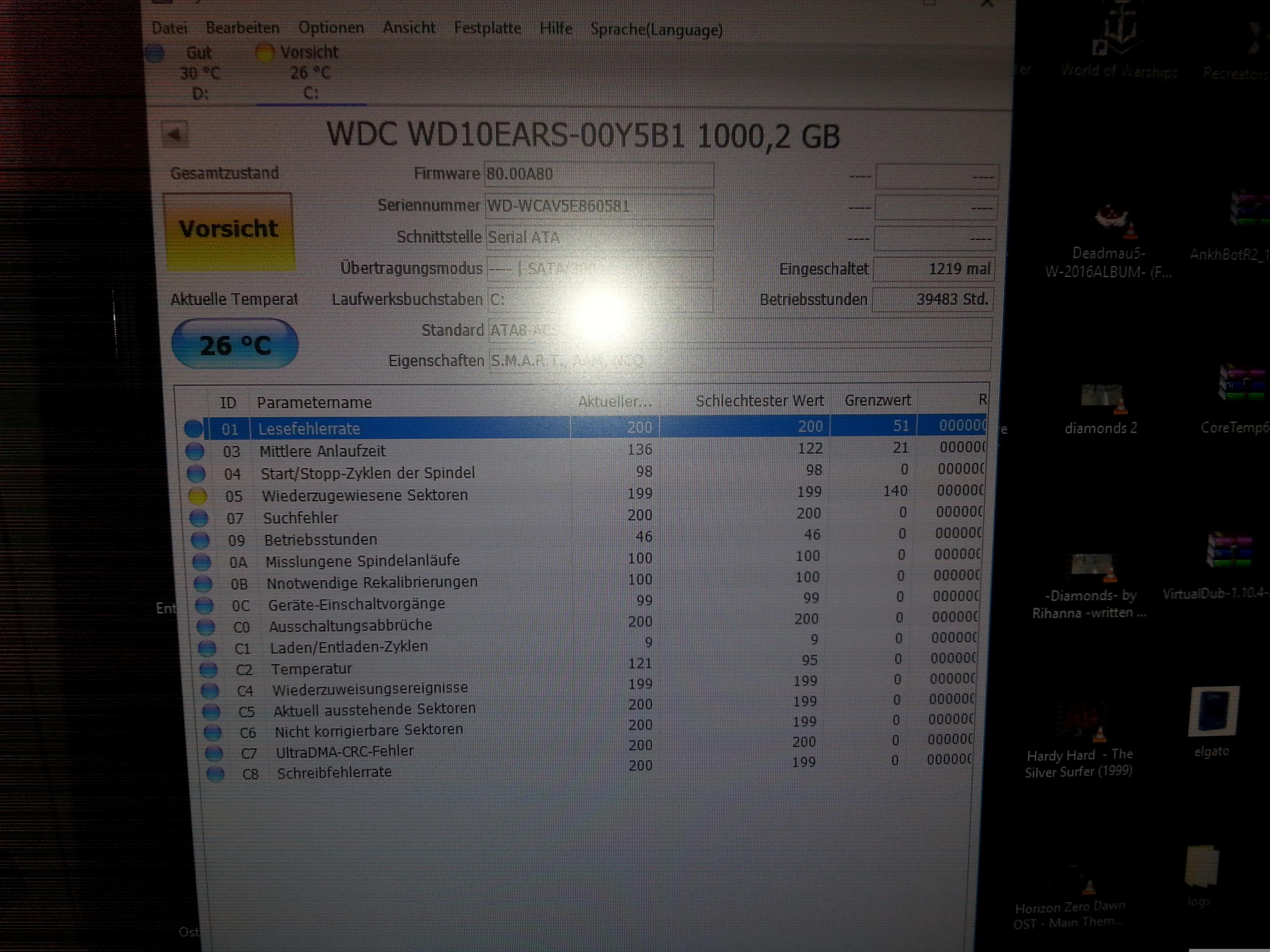

Habe seit dem Update auf Windows 10 1709 manchmal Abstürze mit blackscreen und sofortigem neustart. Die 160GB WD Platte nutze ich für Windoof und Programme. Allerdings ist mir aufgefallen, dass sie manchmal einfach ausgeht, und sofort wieder anläuft, auch während Windows gebootet ist. Das passiert relativ selten, ich denke aber nicht, dass das normal ist. Heute hat Windows gemeckert und zum erstan mal eine Datenträgerüberprüfung gefordert. Die habe ich auch gemacht, aber bei dem Neustart, als dann unter dem Windows Bootvideo "Datenträger wird überprüft" stand, ist der PC wieder mit einem Blackscreen ausgegangen. Crystal Disk sagt folgendes:
Ist die 160GB WD nun krurz vorm Abschmieren, sie ist ja schon sehr alt?

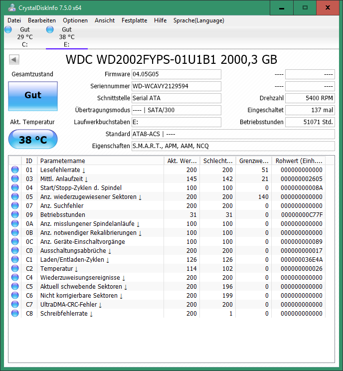

Übrigens ist die andere 2TB WD eine HDD mit 7200 U/min, steht auch drauf, muss also falsch ausgelesen sein

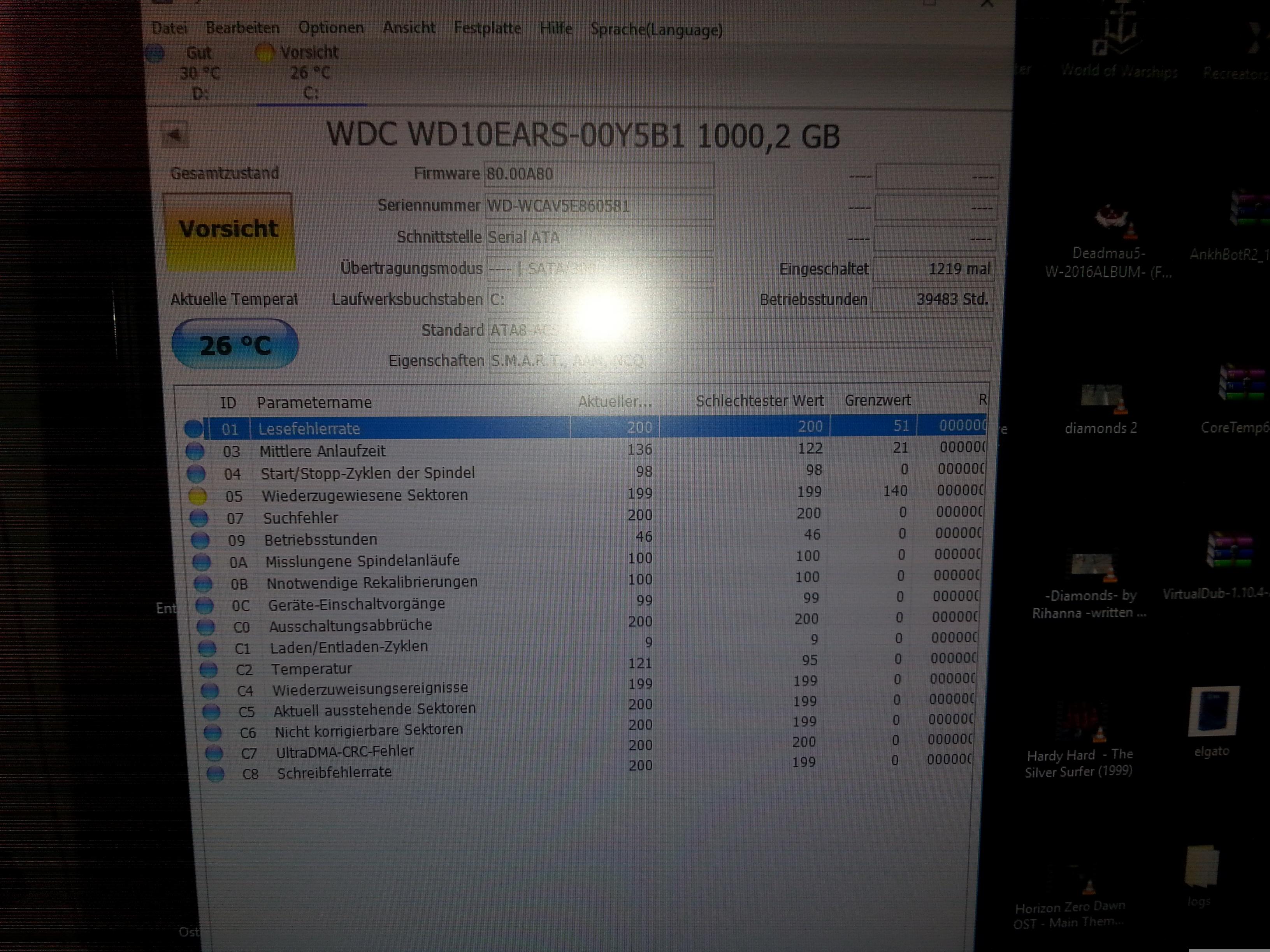

Hab in letzterzeit öfters das der pc stehenbleibt und nichmehr reagiert kann das an den festplatten liegen die haben schon ne gute lebensdauer hintersich
auf der 1ten ist auch windows drauf also die hauptplatte
AMDHippste, die Werte sind bei allen noch in Ordnung, einzig der schlechteste Wert der Schreibfehlerrate bei der 2TB ist seltsam.
ayanamiie, ziehe bitte das Fenster soweit auf, dass alle Attribute und auch die Rohwerte vollständig sichtbar sind, also keine Scrollbalken mehr erscheinen. Dann machen die Screenshots aus Windows heraus und bitte nicht mit einer Kamera vom Bildschirm! Und bitte nur den Screen von CrystalDiskInfo, mit Alt+Druck erzeugt Windows einen Screenshot des aktiven Fensters in der Zwischenablage. Was man aber schon sagen kann ist, dass die WD wiederzugewiesene Sektoren hat und auch von Alter her wohl so langsam ersetzt werden sollte, bei den vielen Betriebsstunden würde ich aber unbedingt eine mit Zulassung für den Dauerbetrieb empfehlen, also z.B. die Red statt der Blue oder von Seagate die Ironwolf statt einer Barracuda.
