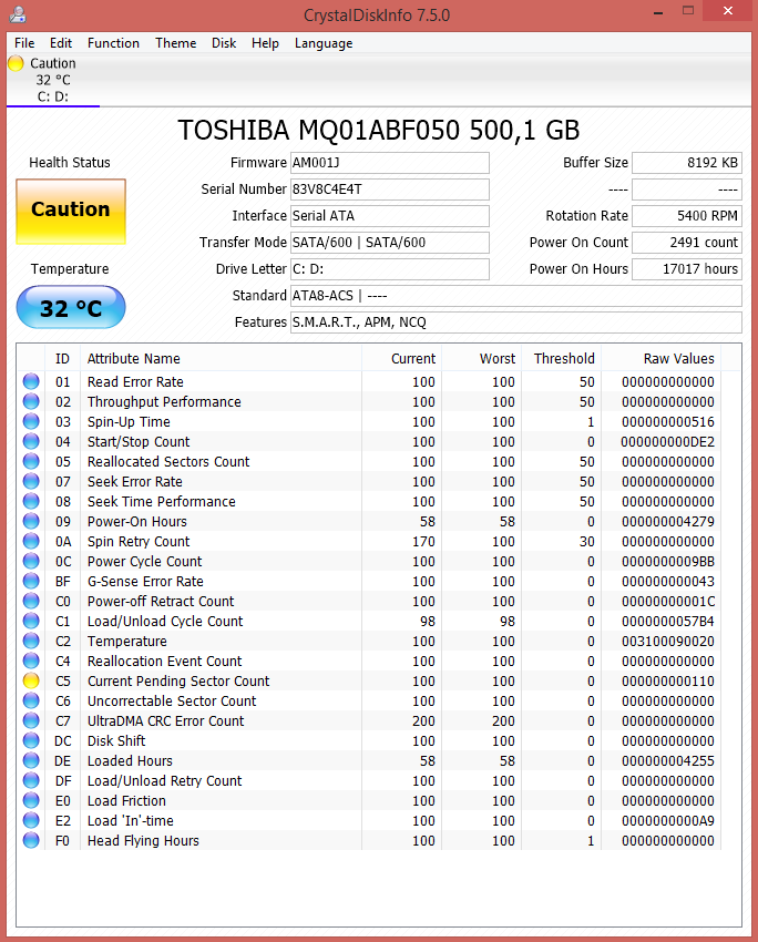

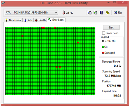

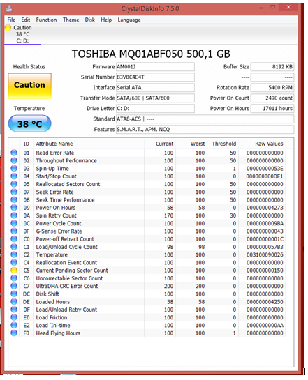

Guten Abend liebe Forengemeinde,
ich habe ein Problem mit meiner Festplatte und hoffe auf eure Ratschläge.
Gestern Abend "frohr" mein ganzer Laptop plötzlich ein und nachdem sich mehrer Minuten nichts getan hatte habe ich ihn per lange Drücken des Resetschalters hart vom Strom getrennt.
Das Hochfahren dauerte dann zunächst ewig bis eine automatische Prüfung und Reperatur der Festplatte (C:\) eingeitet wurde, die aber bei 12% fast ne Stunde hängen bliebt.
Also nochmal lange den Resetknopf gedrückt...
Beim erneuten Hochfahren kam dann die Meldung, das alle Laufwerke geprüft und repariert werden, ohne eine Fortschrittsanzeige oder so. Nach etwa 10 min starte Windwos dann ganz normal.
Ich habe bevor ich irgendetwas anderes gemacht habe alle wichtige Daten auf eine externe Festplatte gesichert und anschließend HD-Tune 2.55 angeworfen und Crystal Disk Info 7.5.0 mit folgendem Ergebnis (352 Pending Sectors; 0,3% Damaged Blocks):

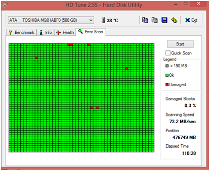

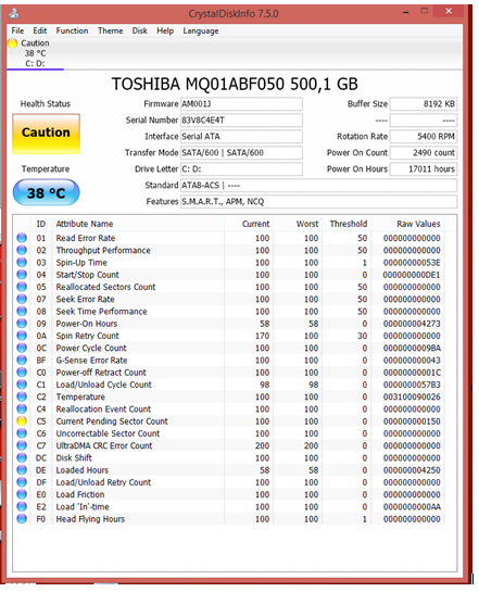

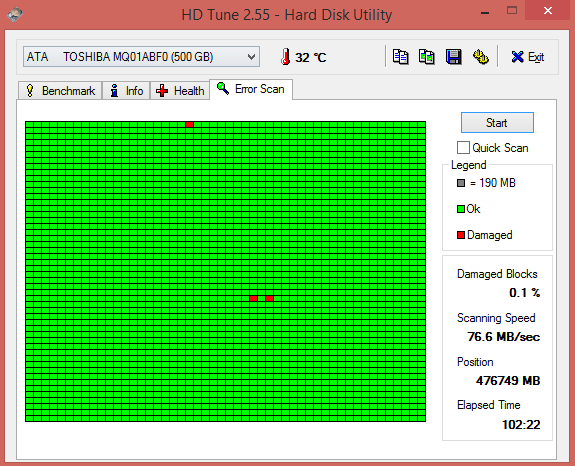

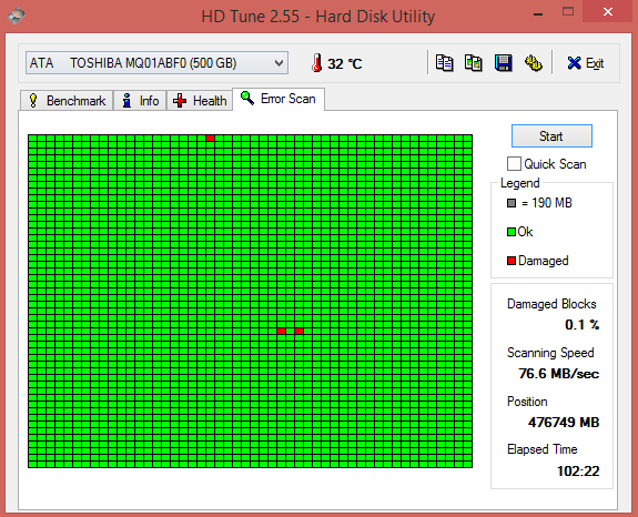

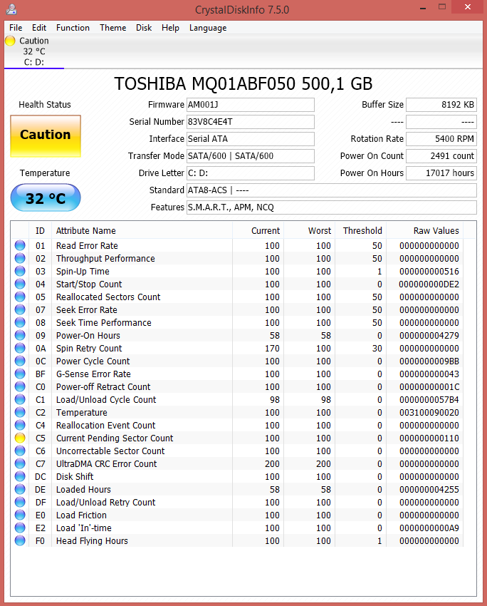

Der Rechner wurde in der Zwischenzeit zwei Mal hoch und wieder runtergefahren und normal benutzt. Ich habe mir eingebildet, dass er manchmal hackt, aber kaum merklich. Die Diagnoseprogramme spucken mittlerweile folgende Parameter aus (272 Pending Sectos; 0,1 % Damaged Blocks):
Ich habe jetzt ein paar Fragen:
1. Kann ich etwas tun um das Problem zu beseitigen ohne die Festplatte neu zu überschreiben? Aus verschiedenen Gründen muss ich unbedingt noch 3-4 Monate mit dem Rechner und der Festplatte so wie arbeiten wie er jetzt ist.
2. Meint ihr, dass die Festplatte ohne weitere Maßnahmen noch 3-4 Monate durchhält?
3. Darf ich den Laptop noch bewegen oder sollte ich ihn besser an Ort und Stelle stehen lassen und nicht mehr mit mir rumschleppen?
4. Könnte eine Datensicherung in eine Cloud durch die Probleme der Festplatte beeinträchtigt werden?
Schonmal vorab vielen Lieben Dank für eure Hilfe!
Viele Grüße,
Calmgore
Die Platte hatte vorher 0x150 = 336 Schwebende Sektoren und hat noch 0x110 = 272. Schwebende Sektoren sind Sektoren deren Daten nicht mehr zur ECC passen die hinter jedem Sektor steht und mit deren Hilfe auch nicht mehr korrigiert werden können. Da die korrekten Daten nicht mehr feststellbar sind, gibt die Platte statt falscher Daten einen Lesefehler als Antwort wenn man versucht diese zu lesen. Das kann auch anderen Gründe als defekte Oberflächen haben, z.B. einen Stromausfall während eines Schreibvorgang der dazu führt, dass eben nicht die ganze Daten plus der neuen ECC geschrieben wurden oder wegen eines Stoßes oder Vibrationen ist der Kopf beim Schreiben aus der Spur gekommen und hat Daten auf der Nachbarspur überschrieben. Auch arbeiten HDDs nicht 100%ig und die Hersteller geben die Fehlerhäufigkeit auch in Form der UBER an, wobei eine UBER von 1:10^14 bedeutet, dass je 10^14 gelesener Bits was etwa 12TB gelesener Daten entspricht, ein Lesefehler und damit schwebender Sektor im Rahmen der Erwartungen liegt. So viele liegen aber außerhalb des Normalbereiches und hierfür dürften auch zu harte Stöße / Vibrationen, der G-Sensors zeigt mit 0x43 = 67 Auslösungen an das es davom im Betrieb einige gab, mit verantwortlich sein.
HDDs sind halt empfindlich und von HGST gibt es dieses Video über die Empfindlichkeit und korrekt Handhabung von HDDs, mit dem Empfehlung wie die Umgebung aussehen sollte auf denen mit HDDs gearbeitet wird und sie weisen darauf hin, dass die Schäden sich auch erst später bemerkbar machen können.
Die Controller der Platten merken sich die schwebenden Sektoren und prüfen die Daten nach dem erneuten Schreiben auf diese Sektoren, dann verschwinden diese einfach oder werden eben durch Reservesektoren ersetzt. Dies ist hier nicht bisher passiert, die Oberfläche scheint also nicht defekt zu sein.

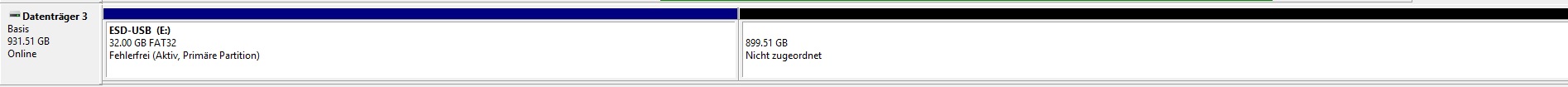

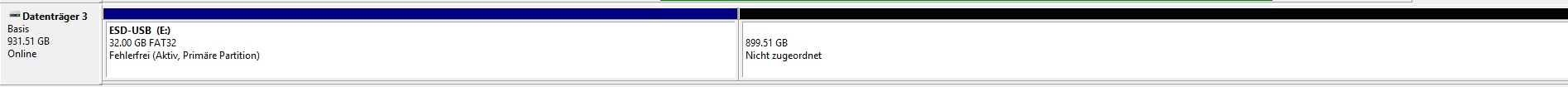

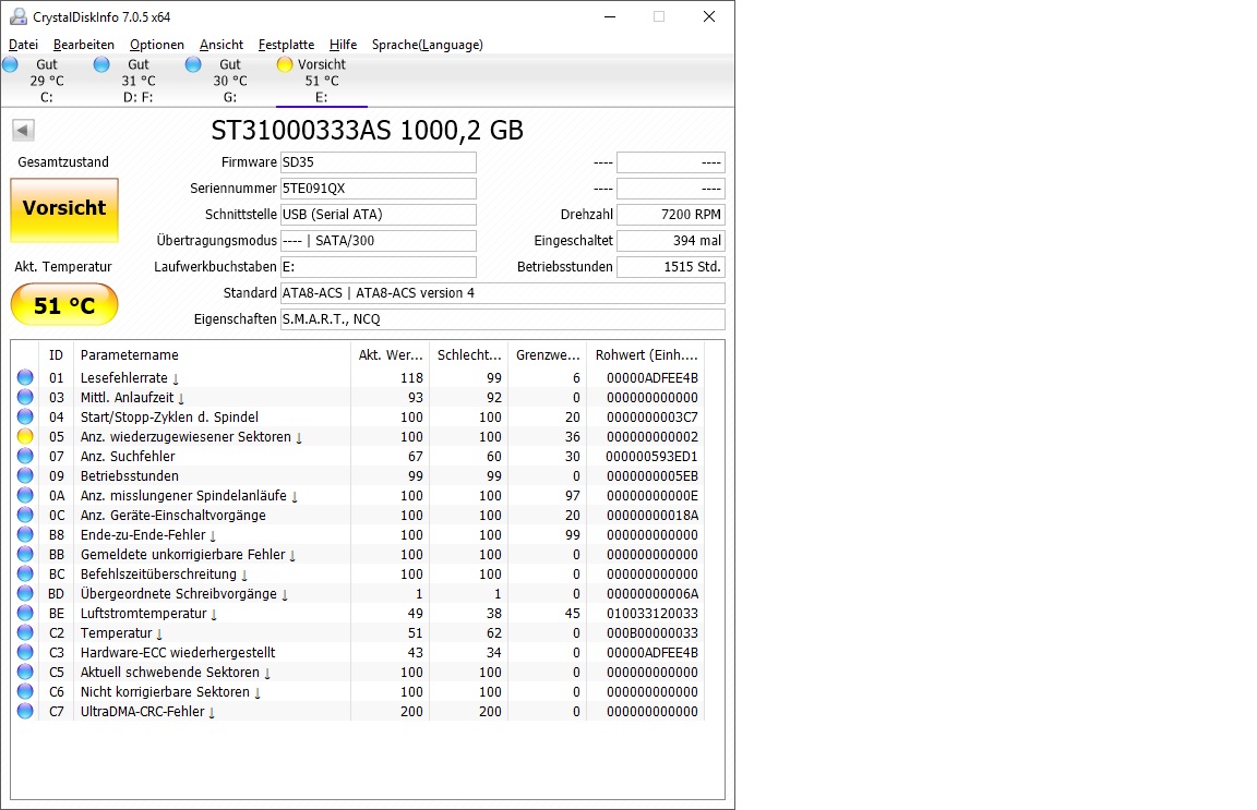

Hallo Leute,
Hab auch ein Problem mit einer externen HDD. Hoffe ihr könnt mir helfen.
Es handelt sich um eine 1TB WD externe HDD. Hab da ca 500gb drauf gehabt. Sie war angeschlossen. Nebenbei nutze ich das Media Creation Tool von Microsoft um das neue Win 10 Image zu laden. Hab das Tool gestartet und wahrscheinlich nicht genau gelesen. Das Image lud es runter, ging in der Zwischenzeit für 2h weg. Komme nach Hause und was sehe ich da... Meine externe HDD, die ganze Partition wurde überschrieben und zu einer bootfähigen Partiotion erstellt.(34GB gross) Siehe Bild.
Nun möchte ich alle Daten die da drauf waren retten. Was kann ich tun, welche Tools empfehlt ihr mir?

Hab ich momentan am laufen. Ist jetzt am deep search dran. Kann ich mit dem Tool alles anzeigen lassen resp wiederherstellen auf eine andere Platte?
Probiere auch mal PhotoRec oder Recuva und sonst die kommerziellen Tools, von denen gibt es ja meist Demoversionen die Anzeigen was gefunden wird und ggf. auch ein paar Dateien zu Probe retten. Bedenke das Retten bedeutet, dass man die Dateien auf einen anderen Datenträger kopiert, diese also nicht vor Ort wiederherstellen lässt!
Ja auf sicher will ich es auf eine andere Platte tun. Aber nicht jedes Tool bietet diese Funktion.
Mit Testdisk verstehe ich es nicht. Keine Ahnung wie das geht mit dem Tool..Hab deep search gemacht, nun kann ich write auswählen um das zurück auf die Platte zu schreiben. Echt kompliziert das Tool :(
