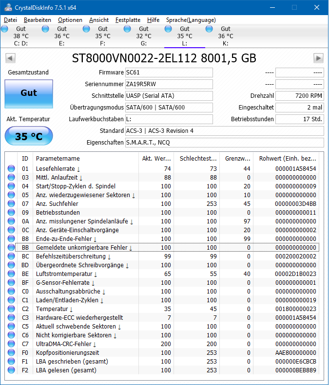

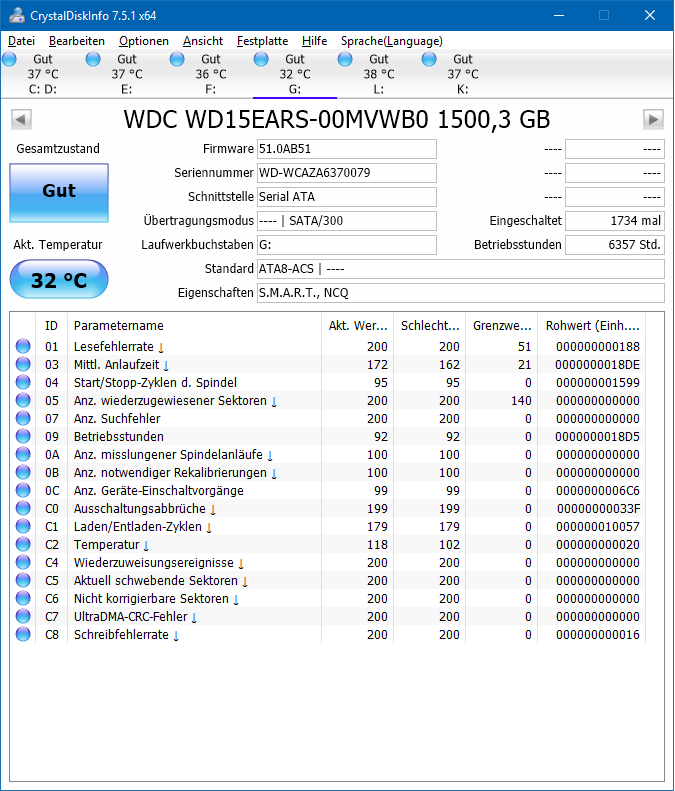

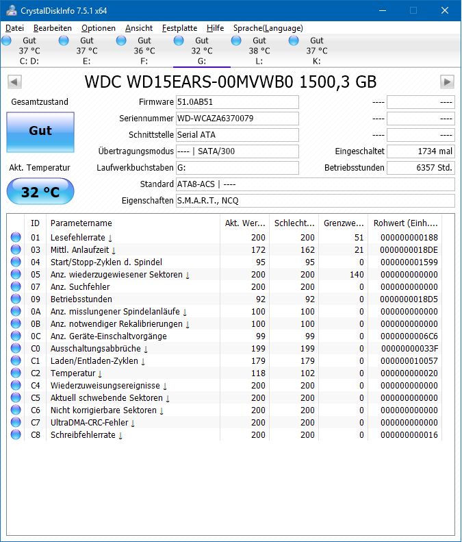

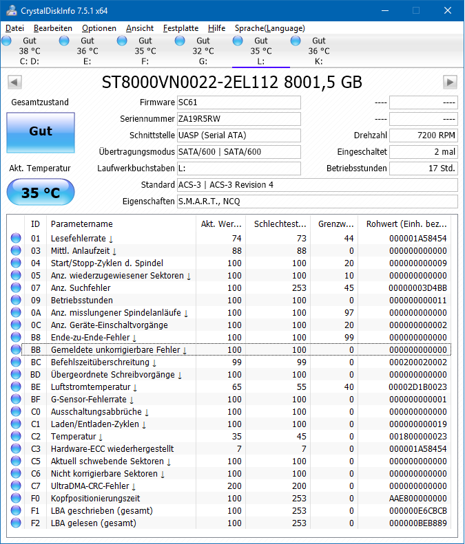

Hi Leute,
ich bitte euch folgende Smart-Analysen zu betrachten:
Seagate IronWolf 8TB, neu:
Und von einer alten WD Green 1,5TB:
Die sieht glaube ich nicht mehr so gut aus bei den wiederzugewiesenen Sektoren. Habe sie schon 2x neu formatiert, weil Crystaldiskinfo eine Warnung ausgespuckt hat.
Keine der bedien Platten hat wiederzugewiesenen Sektoren, die WD hat 392 Lese- und 22 Schreibfehler und bei der Seagate ist alles bestens, da stehen in den Rohwerten für die Lesefehler, Suchfehler Hardware ECC Recovered nicht einfache Zählerstände der Fehler, sondern die enthalten die Fehlerzähler nur in den 2 höchsten Bytes (die linken 4 Stellen bei hexadezimaler Anzeige der Rohwert in CrystalDiskInfo) und die rechten 8 Stellen (4 Byte) sind der Zähler der Vorgänge dar. Die Ermittlung der Aktuellen Werte funktioniert mehr oder weniger für diese Attribute nach dieser Formel für die Suchfehler:
Wie man sieht, muss auch erst eine bestimmten Anzahl von Vorgängen erfolgt sein, bevor der Aktuelle Wert überhaupt errechnet wird, ist diese Anzahl erreicht fällt er und steigt dann wieder, sofern es nicht keine/nicht zu häufig Fehler gibt.
Vielen Dank für deine Hilfe, das ist ganz schön kompliziert...
Aber gut, dann kann ich auf die Seagate bedenkenlos mein Backup aufspielen.
Sind die Lese- bzw Schreibfehler der WD bedenklich? Sind die Fehler seit dem Start von Crystaldiskinfo entstanden oder in der gesamten Betriebszeit der Platte?
Dann waren es schwebende Sektoren, weswegen ich die WD 2x neu formatieren musste nach einer Warnung von CDI, das letzte mal vor zwei Wochen. Sollte ich die Platte deswegen in den Ruhestand schicken?
Die aktuellen Werte sind noch auf dem Ausgangsniveau von 200, der Controller sieht es also noch nicht als bedenklich an.
Ja, zumindest sollte es eigentlich so sein.
Schwebende Sektoren sind Sektoren deren Daten nicht mehr zur ECC passen die hinter jedem Sektor steht und mit deren Hilfe auch nicht mehr korrigiert werden können. Da die korrekten Daten nicht mehr feststellbar sind, gibt die Platte statt falscher Daten einen Lesefehler als Antwort wenn man versucht diese zu lesen. Das kann auch anderen Gründe als defekte Oberflächen haben, z.B. einen Stromausfall während eines Schreibvorgang der dazu führt, dass eben nicht die ganze Daten plus der neuen ECC geschrieben wurden oder wegen eines Stoßes oder Vibrationen ist der Kopf beim Schreiben aus der Spur gekommen und hat Daten auf der Nachbarspur überschrieben. Auch arbeiten HDDs nicht 100%ig und die Hersteller geben die Fehlerhäufigkeit auch in Form der UBER an, wobei eine UBER von 1:10^14 bedeutet, dass je 10^14 gelesener Bits was etwa 12TB gelesener Daten entspricht, ein Lesefehler und damit schwebender Sektor im Rahmen der Erwartungen liegt.
Die Controller merken sich die schwebenden Sektoren und prüfen die Daten nach dem erneuten Schreiben auf diese Sektoren, dann verschwinden diese einfach oder werden eben durch Reservesektoren ersetzt. Dies ist ja nicht passiert, die Sektoren waren also nicht wirklich defekt. Mit 0x33F = 831 gab es bei 1734 Einschaltungen bei fast jeder zweiten einen unerwarteten Spannungsabfall, wenn auch nur ein paarmal dabei gerade geschrieben wurde, wären zwei schwebende Sektoren überhaupt kein Wunder. Außerdem sind da 6 Laufwerke zu sehen, keine Ahnung wie viele davon interne HDDs sind, aber so ein Green ist nicht unbedingt dafür gemacht mit vielen anderen HDDs in einem Gehäuse zu arbeiten, HDDs sind empfindlich was Vibrationen angeht, schau Dir mal das Video "Shouting in the Datacenter" an um zu sehen wie wenig es da braucht. Die HDDs dort im Video sind Enterprsie Platten die entsprechende Sensoren haben und auf Vibrationen reagieren können, etwa indem sie Schreibvorgänge unterbrechen um nichts auf den Nachbarspuren zu überschrieben, bei einer einfachen Desktopplatte wie einer Green ist sowas nicht vorhanden.

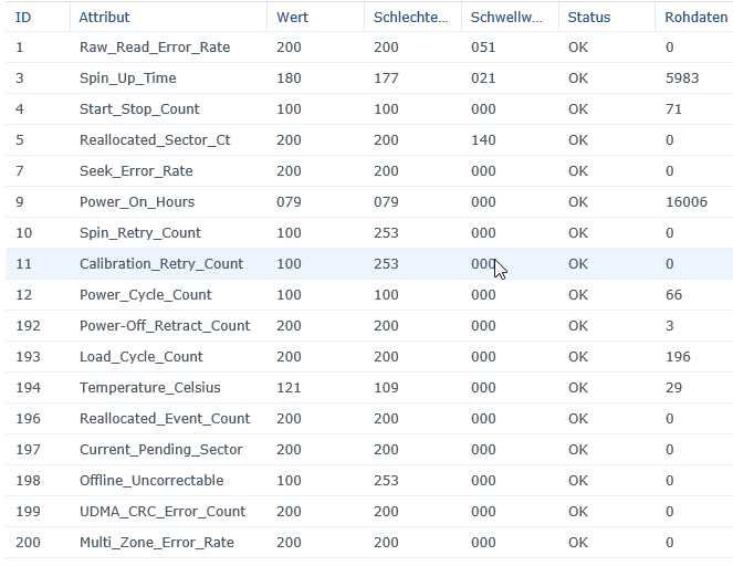

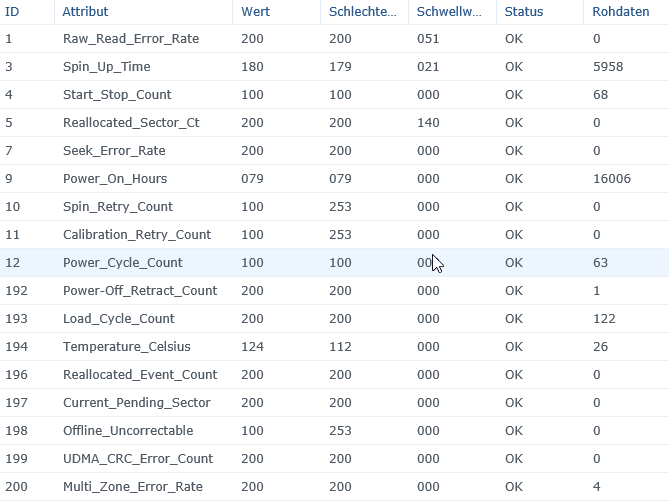

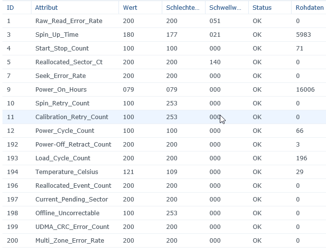

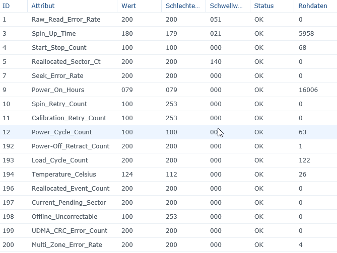

Guten Morgen zusammen, ich würde gern die Gelegenheit nutzen und die S.M.A.R.T. -werter meiner HDD's von euch interpretieren zu lassen.
Ich hoffe es ist ok wenn ich nicht CrystalDiskInfo, sondern das von Synology zur Verfügung gestellt tool nutze.
Platten sind zwei WD Red 2TB.
HDD0
HDD1
Der Grund warum ich überhaupt nach diesen Informationen von euch bitte, ist, dass bei HDD0 der erweiterte S.M.A.R.T.-Test bei 90% stehen bleibt.
Im Syno-Forum war "nur" die HDD0 mit ID200 auffällig.
Die Frage dahinter ist, reicht das schon um einen Garantieanspruch zu rechtfertigen?
Gruß!

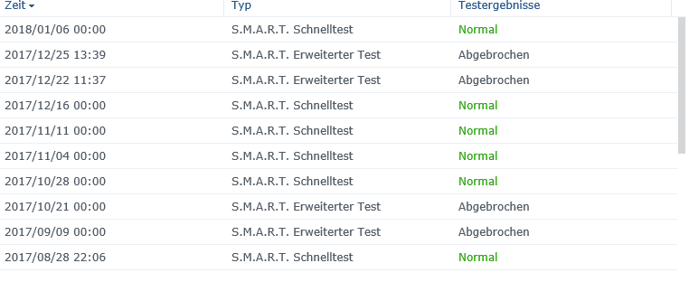

HDD0 hat 4 Schreibfehler, deswegen sollte sie aber nicht beim Selbsttest hängen bleiben. Kann es sein das die einfach noch nicht fertigt ist? Bedenke das der Selbstest länger dauert, wenn derweil auf die HDD anderweitig zugegriffen wird. Poste auch mal was smartctl -a /dev/sdx (x durch den passenden Buchstaben ersetzen) für die Platte ausgibt.
mehrere Wochen sollten reichen, oder?

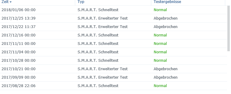

Der Test wurde abgebrochen (Aborted by host). Er dauert 392 Minuten, also etwa 6,5 Stunden. Ggf. auch länger, wenn die Platte währendessen in Benutzung ist.
Das habe ich sehen wollen, da steht es doch auch:

Der Extended wurde also immer vom Host abgebrochen wenn noch 10% gefehlt haben, also 90% durch waren. Wie lange der dauern sollte, erfahren wir hier auch:
DanFu schrieb:
Code:
Extended self-test routine
recommended polling time:        ( 392) minutes.
Bei Test #13 bei 9629 Betriebsstunden hat es ja noch geklappt, seit Test #12 bei 12636 Betriebsstunden wurde jeder Extended self-test bei 90% (10% remaining) vom Host abgebrochen. Also würde ich mal einen Anstoßen und nach so 5½ Stunden anfangen regelmäßig zu schauen (watch -n 60 smartctl -a /dev/hda, da sollte der laufende Test dann ganz oben in dieser Liste stehen) wie weit der Selbsttest ist und ob er wirklich bei 90% stockt, so alle 4 Minuten müsste die Prozentangabe ja um 1 fallen (aber das sollte man ja dann auch an der Ausgabe sehen), oder ob der Vorgang dann abgebrochen wird ohne das die Platte überhaupt die Chance hatte den Selbsttest zu beenden.
Wenn ich das richtig verstanden habe, sind die schwebenden Sektoren nach einer Formatierung wieder "beseitigt"?
Dann kann ich die ja ohne Sorge weiterverwenden.
Ich habe 3 HDDs intern verbaut 2x eine WD Red 3TB und die WD Green 1,5TB zuzüglich zu meiner SSD. Sind die Reds besser geeignet?
Hab mir das Video angeschaut, wow! Hätte nie gedacht, dass das so empfindlich ist. Schließlich werden ja Laptops teilweise herumgeworfen. Wie ist das denn beim Musikhören wenn der Sub losgeht und der Boden vibriert?
Ja durch das Überschreiben verschwinden schwebenden Sektoren wieder.
Im Prinzip ja, schwebende Sektoren müssen eben kein Hinweis auf einen Defekt der Platte sein, sie können es zwar sein, aber nicht zwangsläufig und längst nicht immer.
Ja für mehrere HDDs in einem Gehäuse sind die Reds praktisch Pflicht. Selbst WD verbaut die Red im MyBook Duo, wo ja 2 HDDs im Gehäuse sind und in den normalen MyBooks sind die Blue. Die Green wurden vor Jahren bei den Blue eingereiht.
