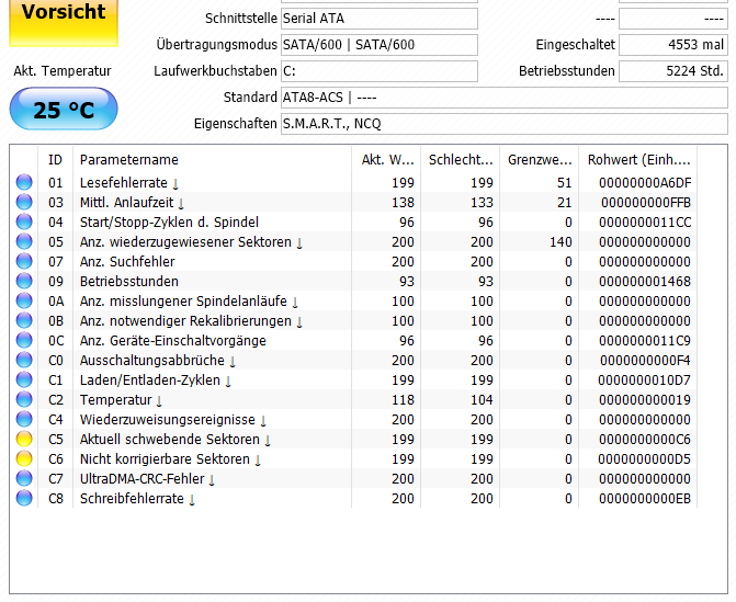

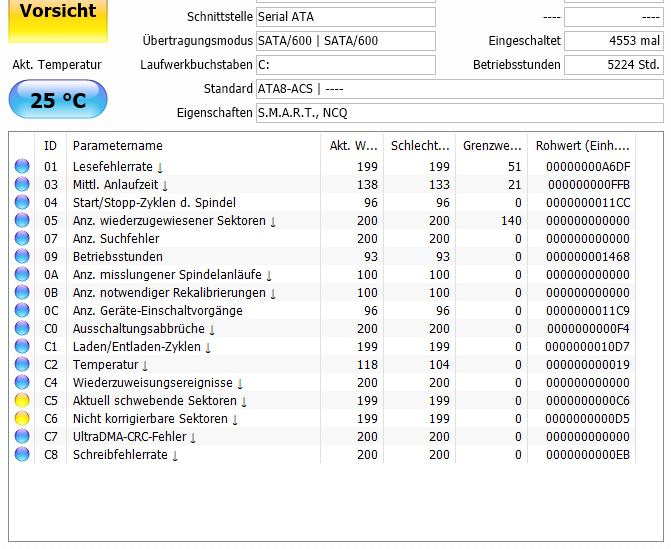

Da mein PC des öfteren eine 100% Datenträgerauslastung hat und hängt, habe ich mich beschlossen mal hier nach Hilfe zu streben.
Ich habe alle möglichen Versuche dies zu fixen ausprobiert, außer alles neu installieren.
Jetzt habe ich CrystalDiskInfo mal laufen lassen und habe dieses Bild bekommen:
Muss jetzt eine neue Festplatte her? Wenn ja könnt ihr mir eine billige gute empfehlen? Ich danke im voraus!!
Lies mal im Post #4522 was schwebende Sektoren sind, Deine Platte hat 0xC6 = 198 davon, was die häufige 100% Auslastung erklären könnte. Es ist aber bei HDDs gerade bei Win 10 durchaus auch normal das die vielen Services dies bewirken, denn 100% bedeutet ja, dass die ganze Zeit wenigstens eine Anfrage ausstehend ist. Parallele Zugriffe bremsen sich bei HDDs aber gegenseitig massiv aus.

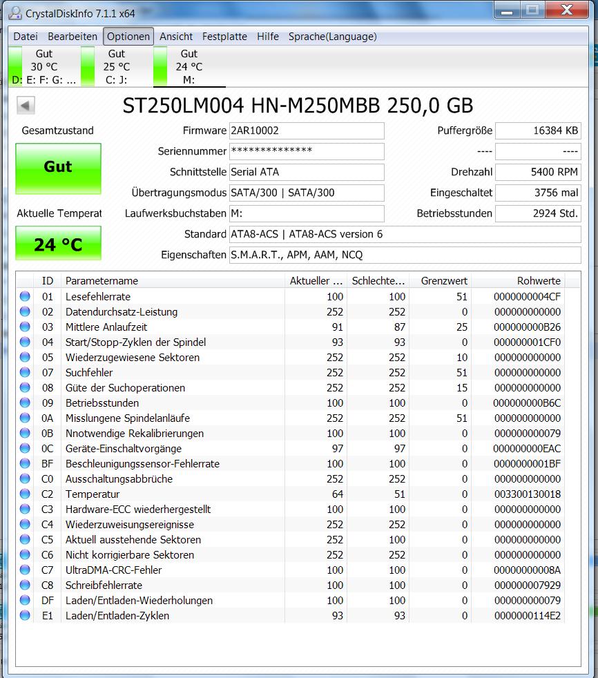

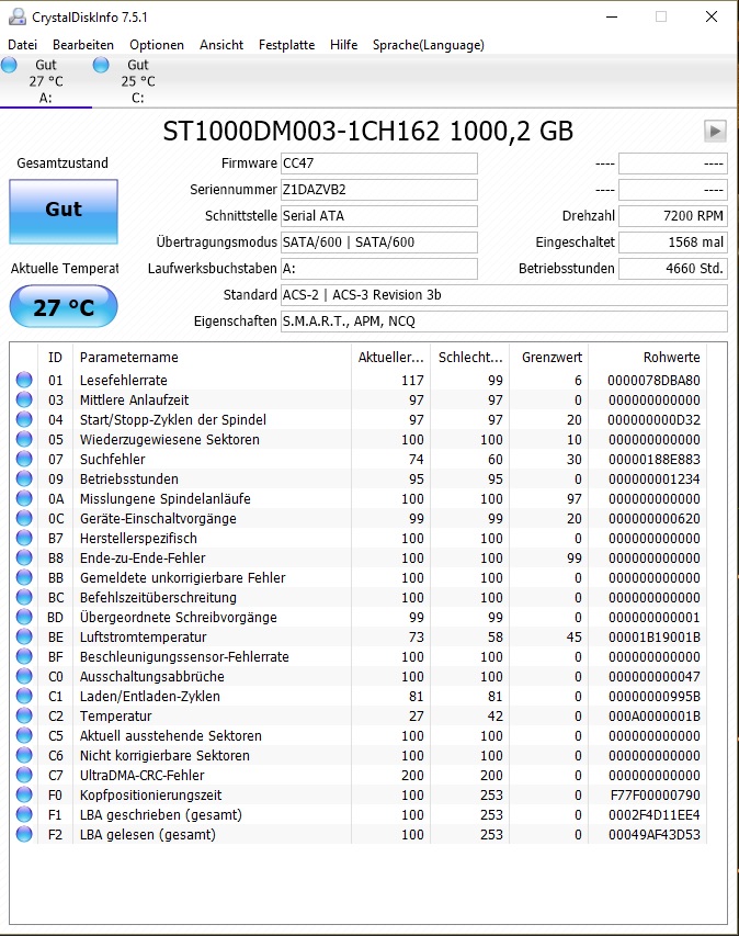

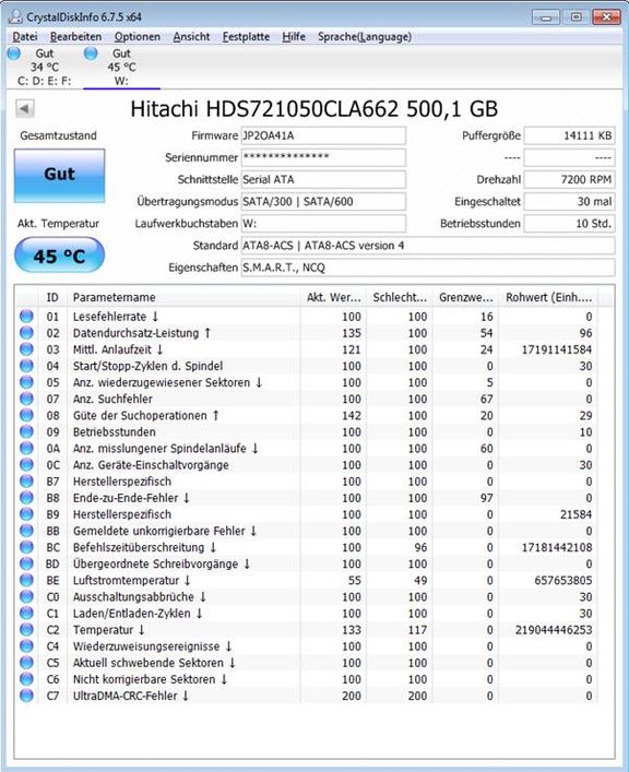

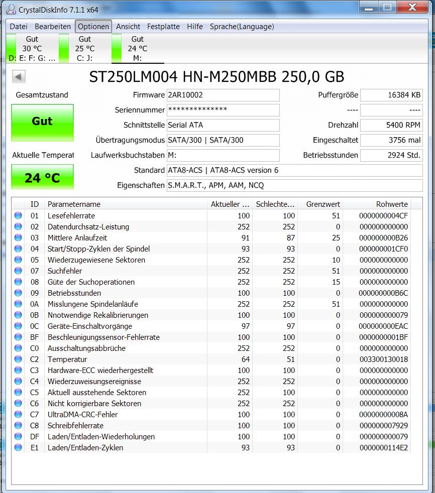

Sehr geehrte User des Forums,
ich kenne mich mit den crystaldisk Werten leider nicht aus und würde gern mal den Zustand der folgenden HDD wissen.
Vielen Dank schonmal im Vorraus! :)
1 Schreibfehler ansonsten in Ordnung.

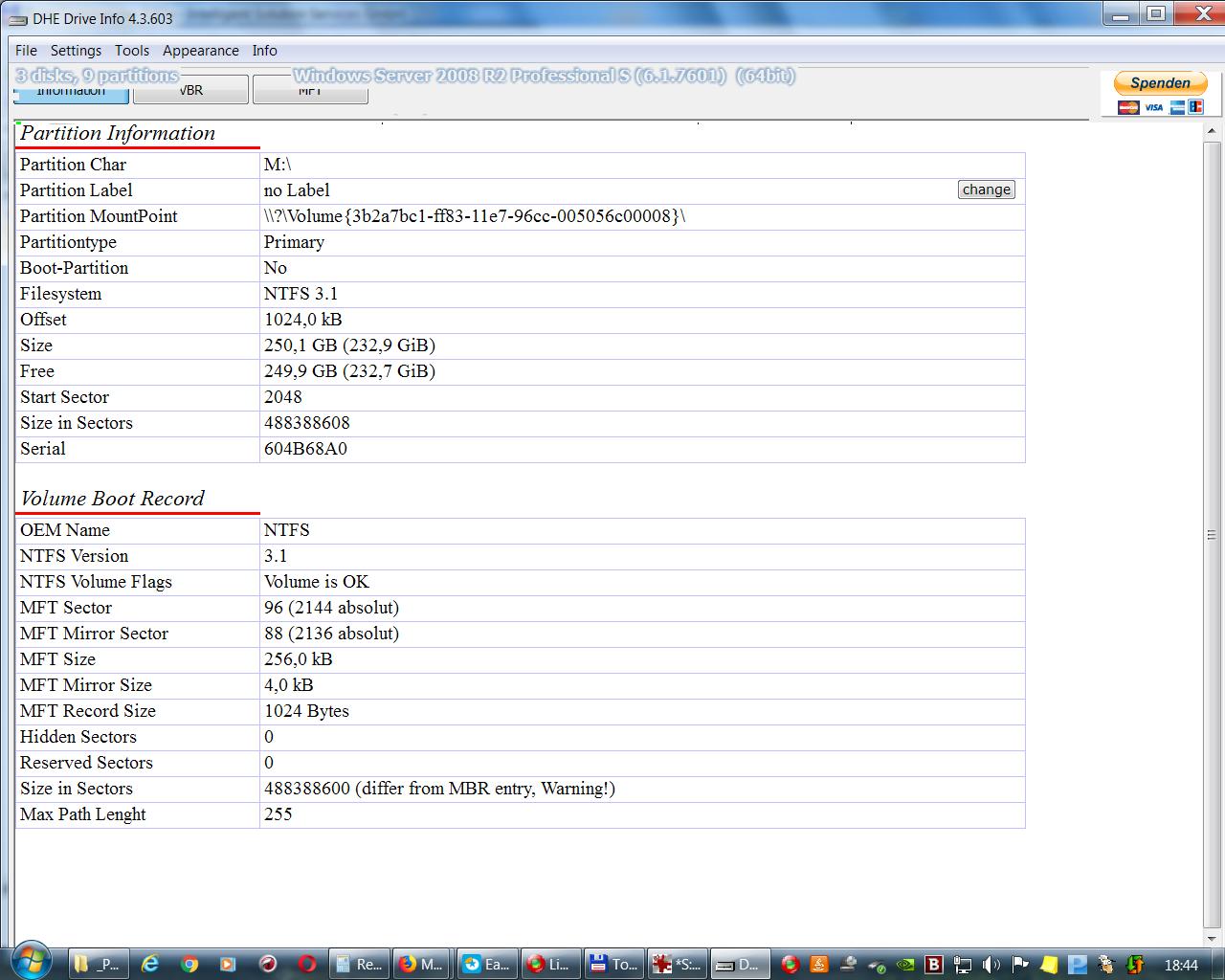

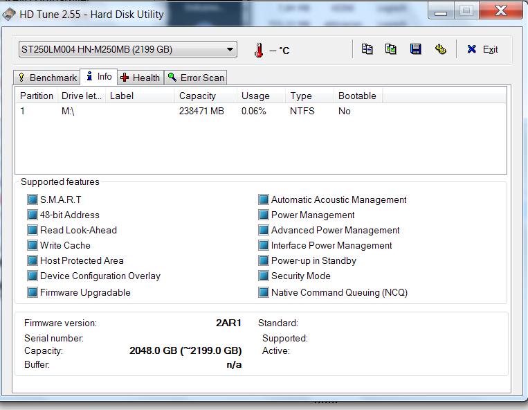

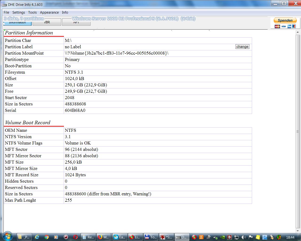

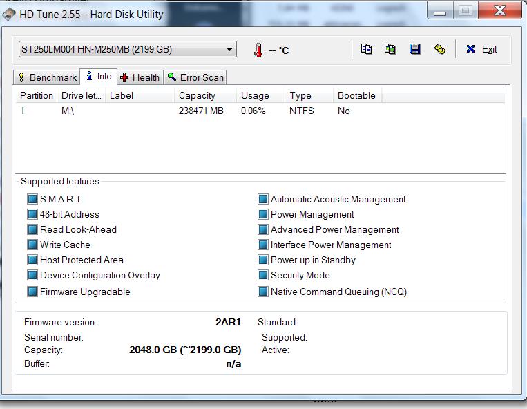

Was ist mit dieser 250GB Platte los? HDTune zeigt 2 TB!!!
Und DriveInfo zeigt bei Size in Sectors eine Warnung an.
Bzw: Welche Tools könnten hier noch weitere Auskunft liefern?
ssddings, das vor allem die alten 2.55er Freeware Version von HD Tune verbuggt ist, sollte so langsam bekannt sein. Mit der Platte ist alles in Ordnung, ggf. aber mit dem Datenkabel nicht, oder steckt bzw. steckte sie früher in einem Wechselrahmen? Dann könnte auch der Schuld sein. Achte auf den Rohwert von Attribut C7, wenn der steigt, gibt es aktuell ein Problem bei der Kommunikation mit dem Host Controller und da ist zu 99,9% das Datenkabel schuld dran. Auch hat der G-Sensor schon eine Menge zu harter Stöße registriert, gehe vorsichtiger mit der Platte bzw. dem Rechner um in dem sie steckt, Bässe in der Nähe sind z.B. keine gute Idee.

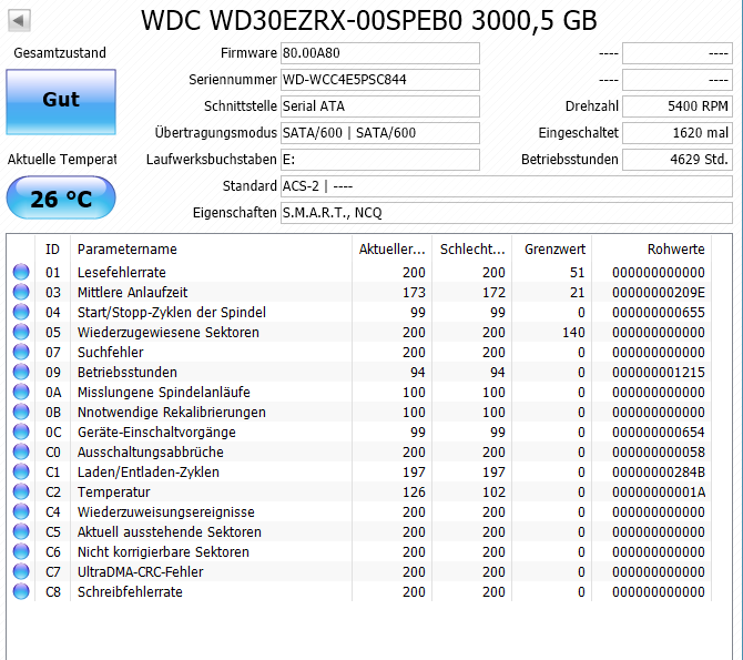

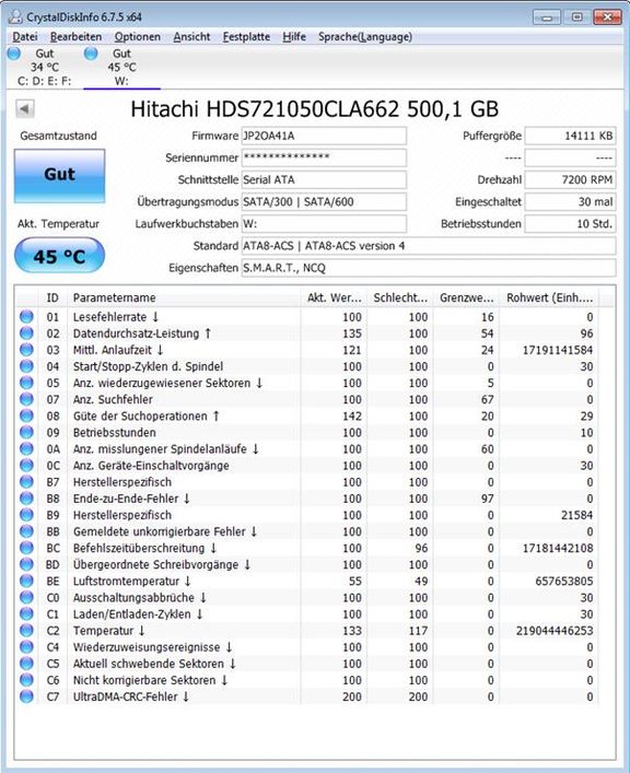

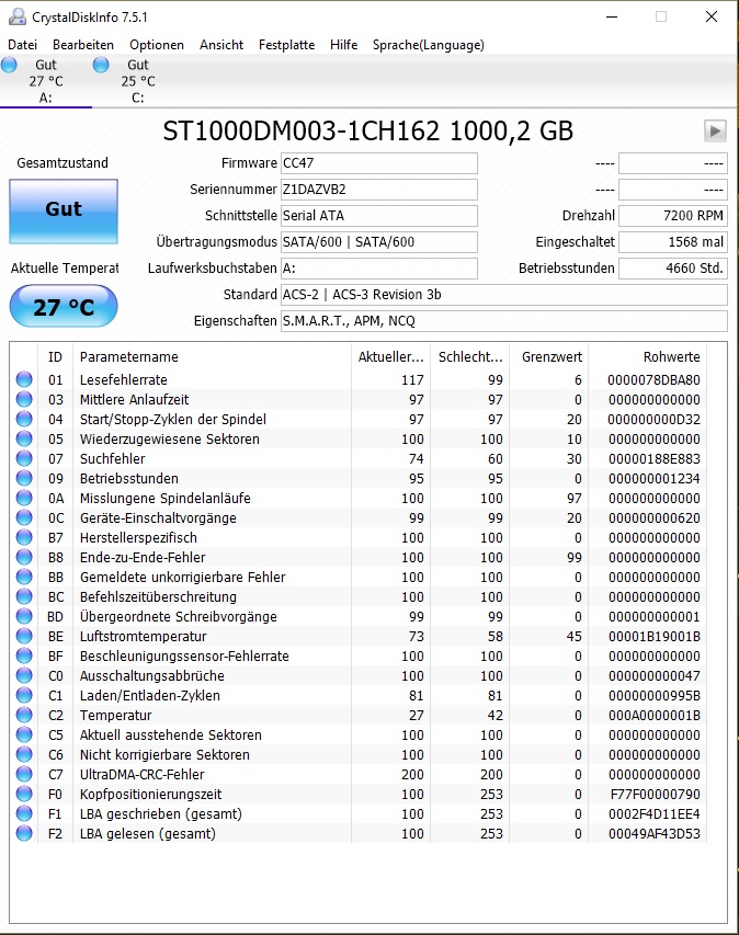

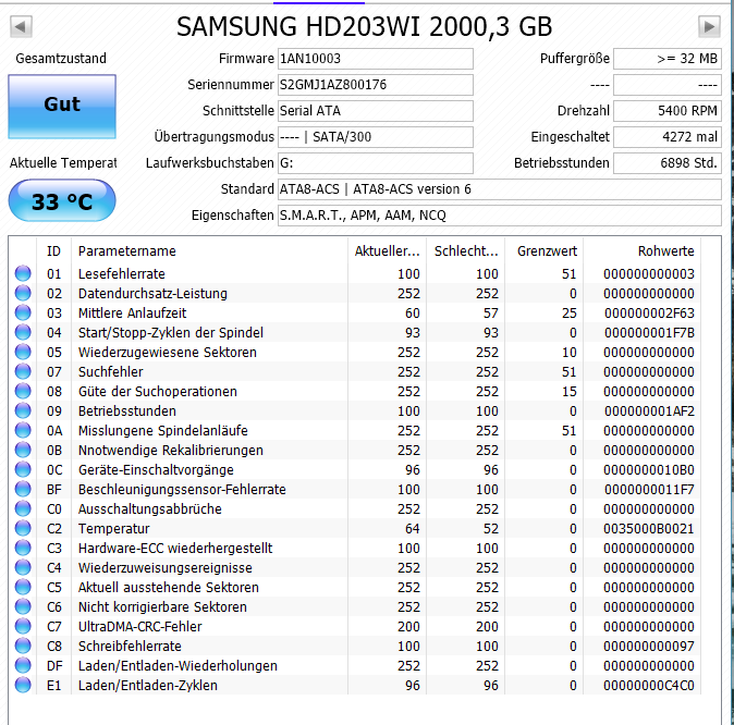

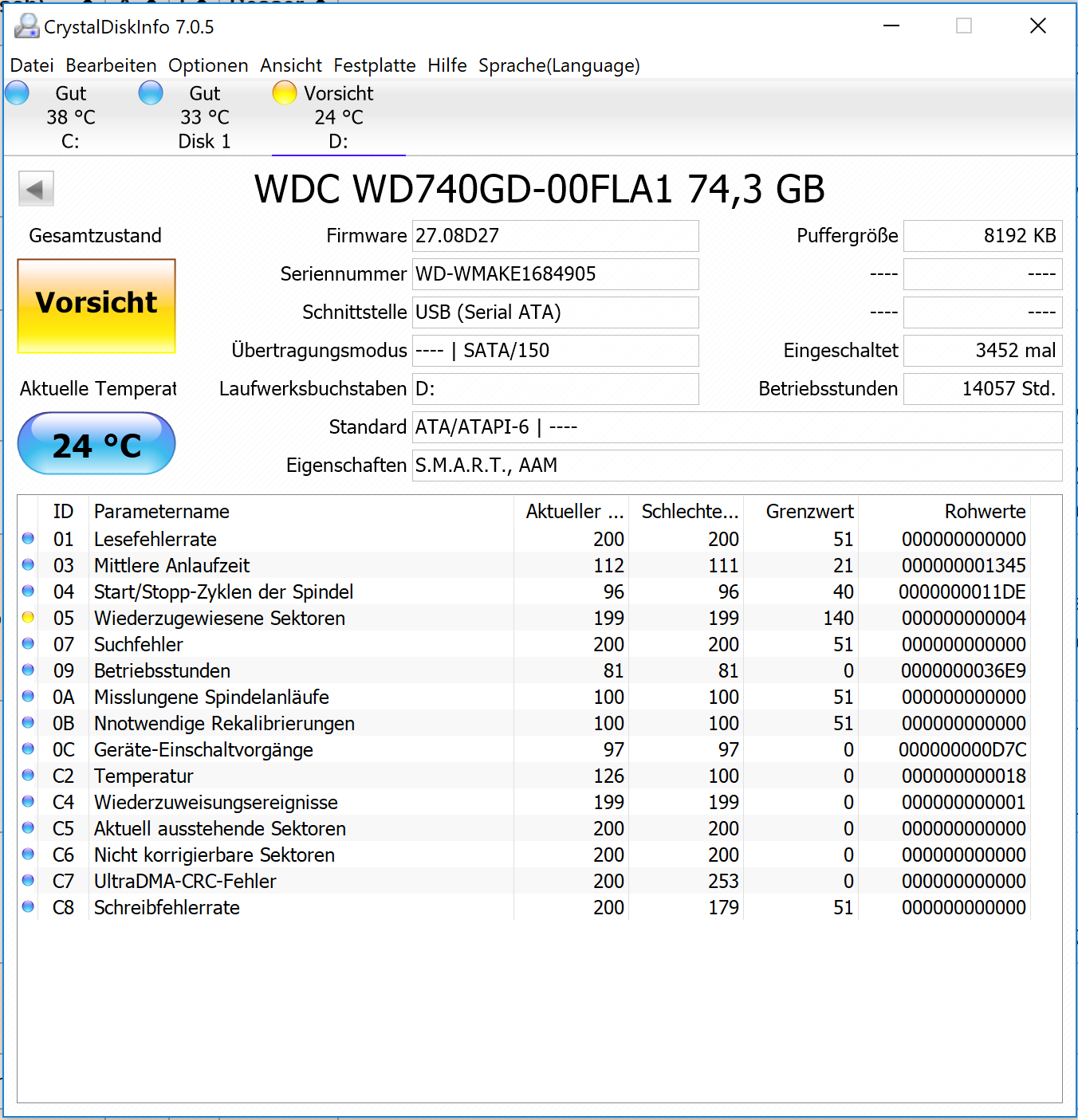

Wie schätzt ihr den Zustand dieser Festplatte ein?
Wikipedia: "Wiederzugewiesene Sektoren - Ist dieser RAW-Zähler ungleich null, ist die Ausfallwahrscheinlichkeit verfünffacht. Ein solcher folgt dem ersten „Reallocation Event“ meist binnen eines halben Jahres."
Je höher der Rohwert, desto höher die Ausfallwahrscheinlichkeit?
4 defekte durch Reservesektoren ersetzte Sektoren bei 14.057 Betriebsstunden sind noch akzeptabel, allerdings ist diese Raptor wohl doch schon leicht überaltert, die sollte schön langsam in den wohlverdienten Ruhestand.
Da alle Massenspeicher jederzeit ohne Vorwarnung vollständig ausfallen können, schützt gegen Datenverlust nur eine aktuell gehaltene Datensicherung auf einem weiteren externen Massenspeicher.

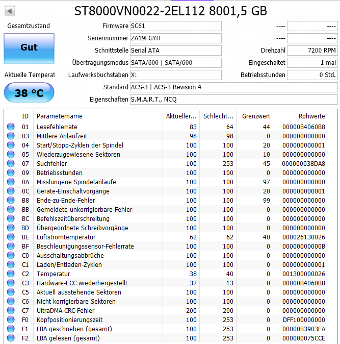

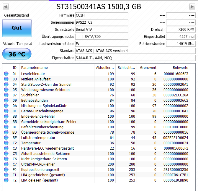

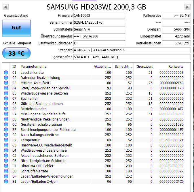

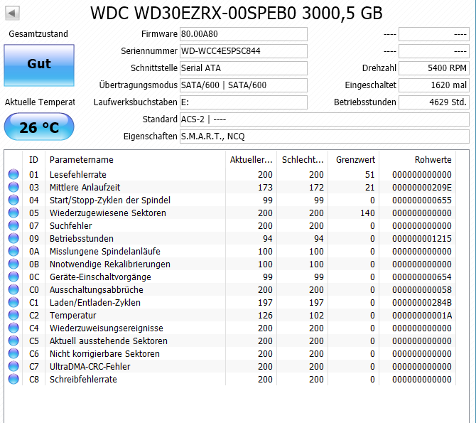

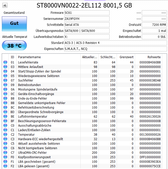

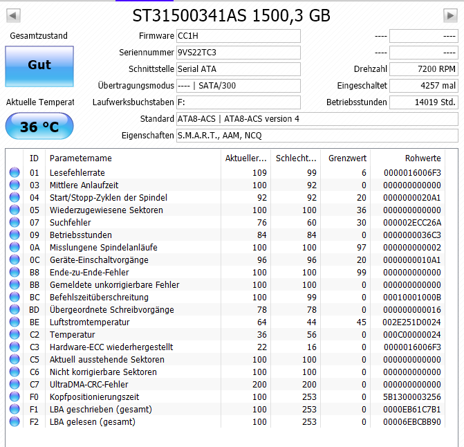

welche der folgenden Festplatten würdet ihr als erstes tauschen, um einen Datenverlust zu vermeiden?

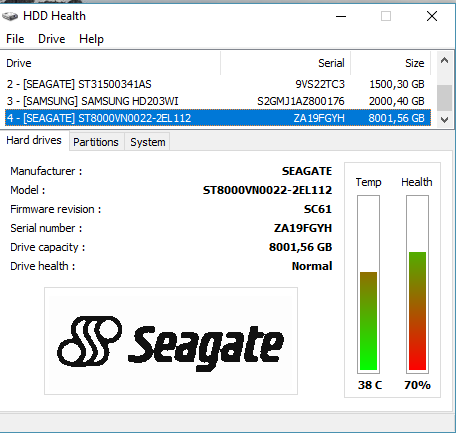

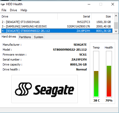

Ich habe mir auch schon eine neue Platte gekauft, bei HD Health wird mir allerdings nur 70% Gesundheit angezeigt und das obwohl ich die Platte eben erst eingebaut habe und sie neu ist?!
LG und vielen Dank!
Fret
ST8000: HDD Health kommt möglicherweise nicht mit den geteilt auszuwertenden hexadezimalen Rohwerten der Lese- bzw. Such-Fehler zurecht.
11 G-Sense Ereignise, wenn es (auch nur leichteste) Erschütterungen im Betrieb gab unbedingt abstellen/vermeiden.
Der Austauschkandidat Nr.1 wär die ST31500341AS mit 14.019 Betriebsstunden, 2 mißlungenen Spindleanläufen (und 12 Command Timeouts, 22 Schreibfehler).
Auch die 151 Schreibfehler der HD203WI sind unschön.
Aber wie Immer:

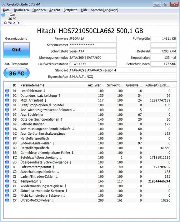

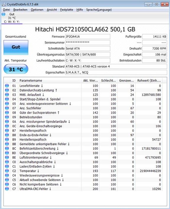

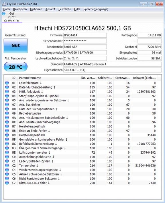

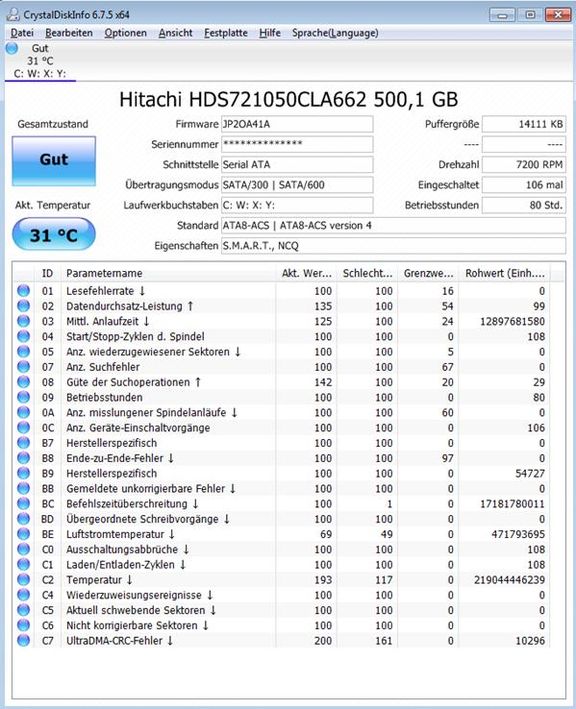

könnte mir jemand mit etwas Erfahrung mitteilen, ob meine Festplatte überhaupt noch zu retten ist?
Nachdem die HDD, die sich in einem externen eSata ICYBox-Gehäuse befand eingeschaltet war, ließen sich plötzlich kaum Daten übertragen.
Nur noch 100-200 kb/s waren möglich.
Dann habe ich in die Festplattendaten geschaut, wo die UltraDMA-CRC-Fehler schon auf über 5.000 standen.
Der Fehlerstand war zuvor null CRC-Fehler.
Dann habe ich sie noch mal aus- und eingeschaltet und einen neuen Versuch gestartet.
Schon waren es über 7.000 CRC-Fehler.
Danach habe ich sie an das eSata-Kabel einer anderen externen Festplatte angeschlossen.
Nun lief sie wieder mit 70-100 MB/s und es sind keine weiteren Fehler dazugekommen.

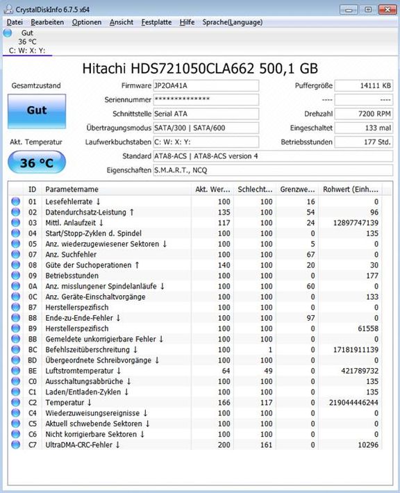

Ein paar Tage später habe ich die Festplatte dann als Systemplatte für ein Backup-PC eingebaut und mein System darauf geklont.
Als ich wieder geprüft habe, standen die CRC-Fehler auf 7600 und gingen dann nach wenigen Starts und kurzer Laufzeit auf 10000 hoch.
Das Sata-Kabel hatte ich ausgewechselt.
Dann habe ich über das windowseigene Systemprogramm eine Datenträgerprüfung mit Korrektur von Dateisystemfehlern und Herstellung von fehlerhaften Sektoren durchführen lassen, was über eine Stunde gedauert hat.
In einer Position während der Prüfung ging es bestimmt 15 min nicht mehr weiter, wurde dann aber doch fortgesetzt.
Am Ende wurden keine Fehler angezeigt.
Seitdem ist die HDD ca. 100 h gelaufen und es sind keine CRC-Fehler mehr aufgetreten.
Was sagt das jetzt über den Zustand und die weitere Einsatzmöglichkeit dieser so gut wie unbenutzten Festplatte aus und woher können soviele CRC-Fehler kommen?
Danke
Robbo, UltraDMA-CRC-Fehler sind Kommunikationsfehler zwischen dem SATA Host Controller und dem Controller der Platte, meist ist das SATA Datenkabel Schuld, sonst ggf. der Wechselrahmen, sofern einer verwendet wird. Jede Übertragung über SATA (schon bei PATA seit der Einführung von Ultra-DMA, daher der Name) wird diese mit einer CRC32 abgesichert und wiederholt, wenn Fehler erkannt wurden. Geringe Übertragungsraten sind daher bei einem so massiven Anstieg kein Wunder.
Die anderen Werte sind sonst noch gut, aber die identifizieren sich noch als Hitachi, sind also alt schau mal hier was ich gerade erst darüber geschrieben habe und schau Dir auch mal den Thread Neue HDDs vom Händler – wirklich unbenutzt? an, dieses Problem betrifft auch 2.5" HDDs.
@ Holt:
Danke, deinen Beitrag zur Nutzungsdauer von HDDs, den du gerade erst verfasst hattest, hatte ich schon gelesen.
Möglicherweise wurde meine HDD also zu lange gelagert.
Den Thread "Neue HDDs vom Händler – wirklich unbenutzt?" kenne ich auch. Ich hatte diese HDD damals entsprechend getestet und herausgefunden, dass sie nicht zurückgesetzt wurde.
Seitdem ich die Datenträgerprüfung mit Korrektur von Dateisystemfehlern und Herstellung von fehlerhaften Sektoren durchführen ließ, sind keine CRC-Fehler mehr auftreten und die Geschwindigkeit ist wieder normal bei 70-100 MB/s.
Wieso die Datenträgerprüfung mit Korrektur einen Einfluss auf die nicht mehr auftretenden Fehler haben könnte ist mir nicht klar. Ich werde das weiter im Auge behalten.
Falls jetzt keine Fehler mehr auftreten, steht dann einer weiteren Nutzung dieser HDD nichts im Weg?
