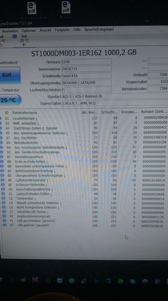

Brauche Mal eure Expertise um meine Vermutung zu bestätigen:
Bei einer Freundin ist der pc in letzter Zeit sehr "langsam", sprich die Ladezeit in spielen und Programme ist sehr lang.
Nun hat sie die HDD mit Crystal Disk ausgelesen, und die raw-Werte für lesefehler, kopfpositionierzeit, und Anzahl suchfehler sind sehr hoch. Allerdings gibt Crystal Disk noch "gut" als Zustand an.
Jetzt bin ich natürlich unsicher ob ich oder Crystal Disk die Sache falsch einschätzt.
0 Lesefehler¹, 0 Suchfehler¹, Kopfpositionierzeit normal.
¹) Der hexadezimale Rohwert dieser Beiden ist zweigeteil, erste 16 Bit Fehler, letzte 32 Bit Lese- bzw. Such-Vorgänge.
Das hatte ich gerade erst auf der letzten Seite erklärt und bitte machen die Screenshots von Windows aus und nicht mit einer Kamera am Bildschirm, da bekommt man ja Augenkrebs. Mit Alt+Druck erzeugt Windows einen Screenshot des aktiven Fensters in der Zwischenablage, dann startet man mspaint, zieht die weiße Fläche klein, drückt Strg+V für Paste und dann Strg-S fürs Speichern (ggf. das png wählen, wenn es nicht schon vorausgewählt ist) und schon hat man einen Screenshot in bester Qualität bei geringer Dateigröße.

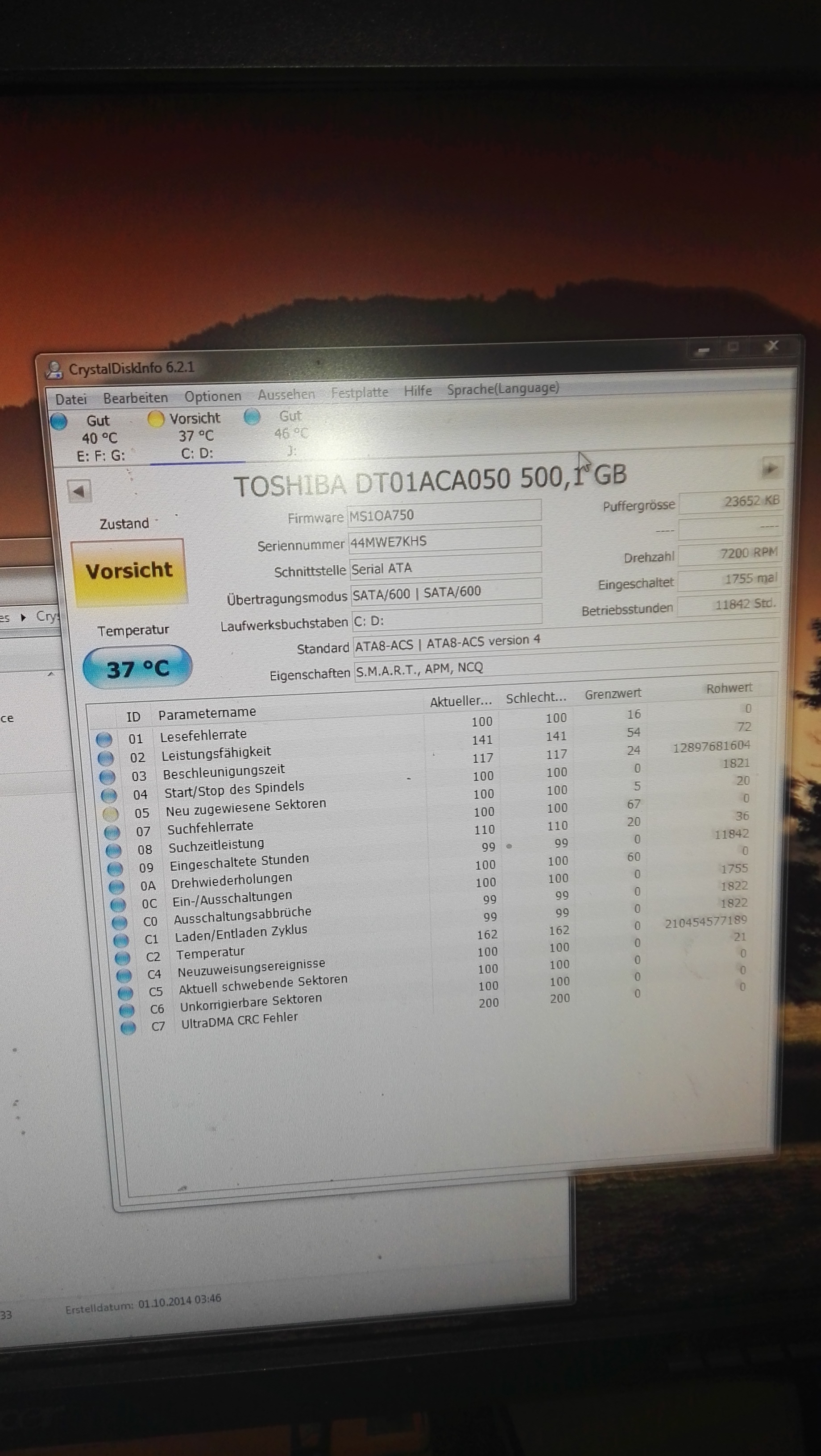

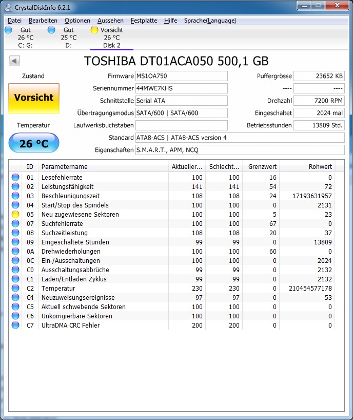

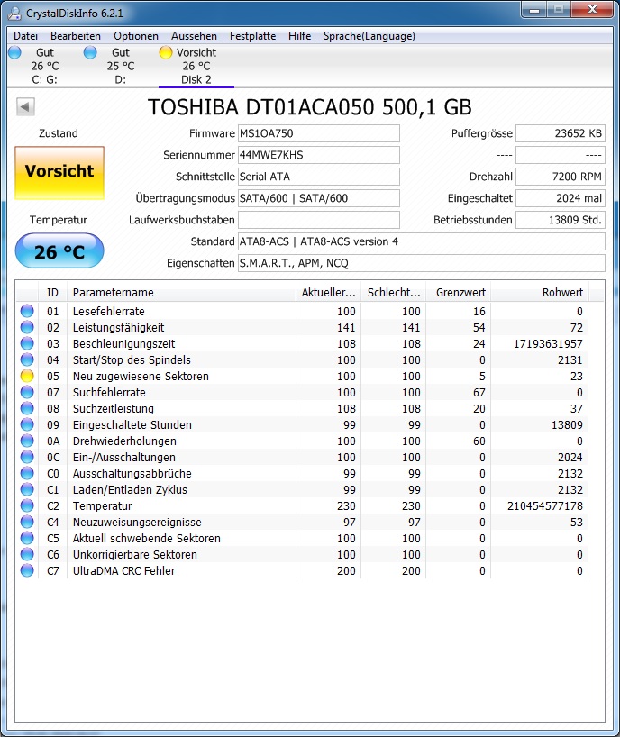

Meine Toshiba kann ich also wegschmeißen? Gebraucht wird die Toshiba nicht mehr und eigentlich wollte ich sie bei einem Freund verbauen. (Der kann alle 2 Tage bis paar Wochen seinen Rechner neu aufsetzen, da vermutlich, so ins Blaue, seine Festplatte ganz im *rsch ist. :rolleyes: ) Die wiederzugewiesenen Sektoren und Neuzuweisungsereignisse gingen hoch.
Das ist das Bild von ca. Juli, wo ich auf dem Sprung war, wegzufahren, da ging nur Handybild.
Wie es weniger neuzugewiesene Sektoren wie Neuzuweisungsereignisse geben kann, muss ich zwar nicht verstehen, aber wenn die Anzahl der Sektoren in etwa 2000 Betriebsstunden von 20 auf 23 steigt, ist dies noch nicht so dramatisch. Man müsste sehen wie die Werte der anderen Platte aussehen um abschätzen zu können ob Du Deinem Freund einen Gefallen tun würdest.
Das heißt, die Platte kann man noch benutzen. Wo ich zuletzt mal geguckt habe, waren es immer 20 Sektoren. Also müssen 3 in wenigen Wochen dazu gekommen sein.
Benutzen kann man sie noch, aber wie lange sie nicht durchhält, kann niemand vorhersagen. Bei dem Zustand in ein Ausfall deutlich wahrscheinlicher als bei einer Platte ohne Probleme, aber er muss nicht zwingend erfolgen.

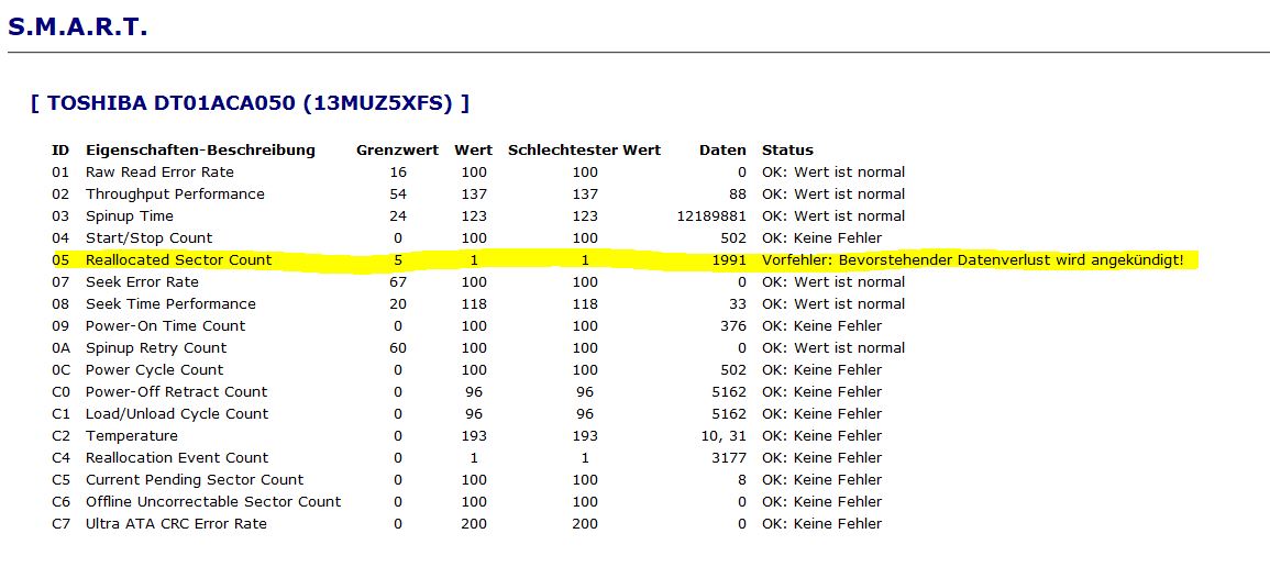

Beim PC (ca. 5 y alt, win 7/32) eines Bekannten klackerte plötzlich die (SATA 2) HD zeitweise und beim nächsten Start kam eine Meldung von MS: "Festplattenfehler"... Dazu der Tipp bez. Sicherung usw.
Backup hatte ich ihm ohnehin eingerichtet und auch nach der Meldung konnten wir alle aktuellen Daten sichern.

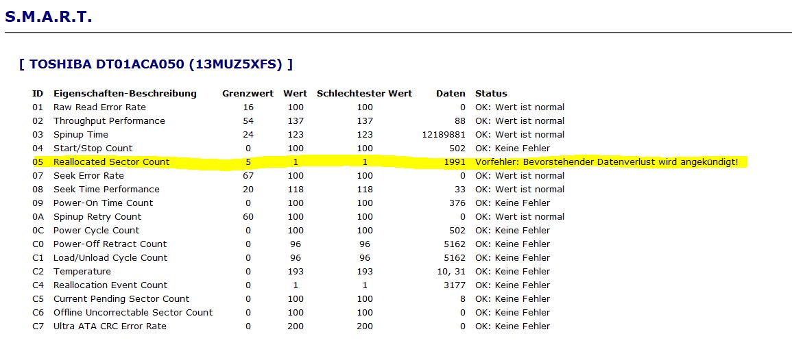

Ich ließ daraufhin EVEREST laufen und hier das Ergebnis im SMART Abschnitt:
Was heißt nun:?
05 Reallocated Sector Count 5 1 1 1991 Vorfehler: Bevorstehender Datenverlust wird angekündigt!
bedeutet dies, dass der Wert unter Daten , 1991 (!!!) Sektoren hinüber sind?
Und was heißt Grenzwert 5, Wert 1, Schlechtester Wert 1 ?
Habe dann die HD mit Win-Bordmitteln geprüft, also Tools -> Fehlerüberprüfung. Glaube diese fand nichts, musste auch nichts reparieren oder so. Das Ergebnis war so schnell vom Schirm, bin mir nicht sicher. Es gibt sicher wo eine Logdatei dieses Tests?
(Doch an jene komme ich ja dzt. nicht, ebenso kann ich die evtl. besseren Tools (welche hier empfohlen werden) erst wieder einsetzen wenn ich dort bin.)
Tipps zum Klonen?
Denke, eine neue Platte sollte her und ich würde die gerne klonen, auch um uns die Neuinstallation der Programme zu ersparen.
Doch welche Tools sind dafür brauchbar? (Die dürfen auch was kosten.)
Ich habe zwar einige PARAGON Programme herumliegen, doch evtl. gibts heutzutage bessere? Zb. lese ich von "clonezilla" (leider englisch(kann ich nicht gut)).
Oder: Ist eine Linux (Live)CD (immer noch so einfach wie früher) für so was geeignet?
Danke für etwaige Antworten/Tipps!
Richtig, 1991 Sektoren wurden als defekt erkannt und durch Reservesektoren ersetzt.
Dies bedeutet, dass der Controller den Wert als kritisch einstuft, da der Aktuelle Wert schon unter dem Grenzwert von 5 liegt. Die HDD gehört umgehen ersetzt, die ist hinüber und da ist nichts mehr zu retten. Es gibt schon weitere 8 schwebenden Sektoren und vermutlich keine Reservesektoren mehr. Daher ist Klonen hier nicht mehr zu empfehlen, die meisten Tools werden auch abbrechen, wenn sie versuchen einen von denen zu klonen und selbst wenn man trotzdem klonen kann, wird je nachdem was auf diesen schwebenden Sektoren steht, der Klone nicht problemlos laufen.
