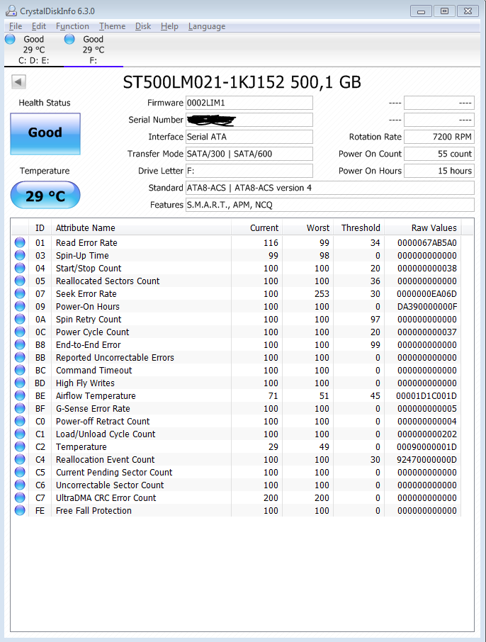

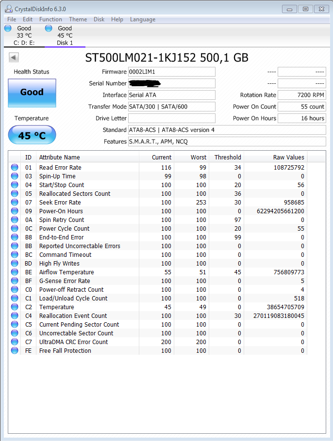

Guten Tag, wie würdet ihr die Werte der folgenden Festplatte einschätzen? Sie stammt aus einem als "refurbished" gekauftem Laptop.
Die Werte für ID 01 und 07 sehen mir ziemlich hoch aus.
Und dann wollte ich mal fragen wieso bei einigen Werten an den ersten Stellen Ziffern stehen, etwa bei C4 (92470000000D) oder auch 09 (DA390000000F), die scheinbar nicht zum Wert zählen.
Danke.
Danke.

Weil es eine 2.5" HDD ist ?
