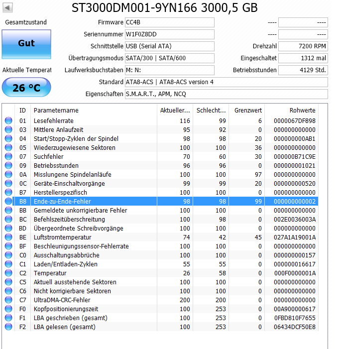

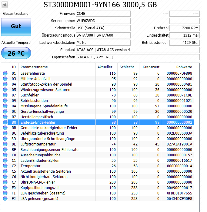

ist der Fehler ein Problem? Denn hatte die Platte bereits vor einem Jahr und es hat sich nichts geändert.
Ist das ein Aussortiergrund?
Das sind Fehler auf den internen Datenpfaden, die können zu Datenkorruption und -verlust führen, ggf. auch zum Ausfall der Platte, aber von allen wichtigen Daten hat man ja sowieso immer ein ordentliches Backup zu haben! Wenn die beiden Fehler schon lang da sind und die Anzahl nicht steigt, dann kann es auch einfach ein vorübergehendes Problem gewesen sein, etwa weil Strahlung Bits im DRAM Cache hat kippen lassen.

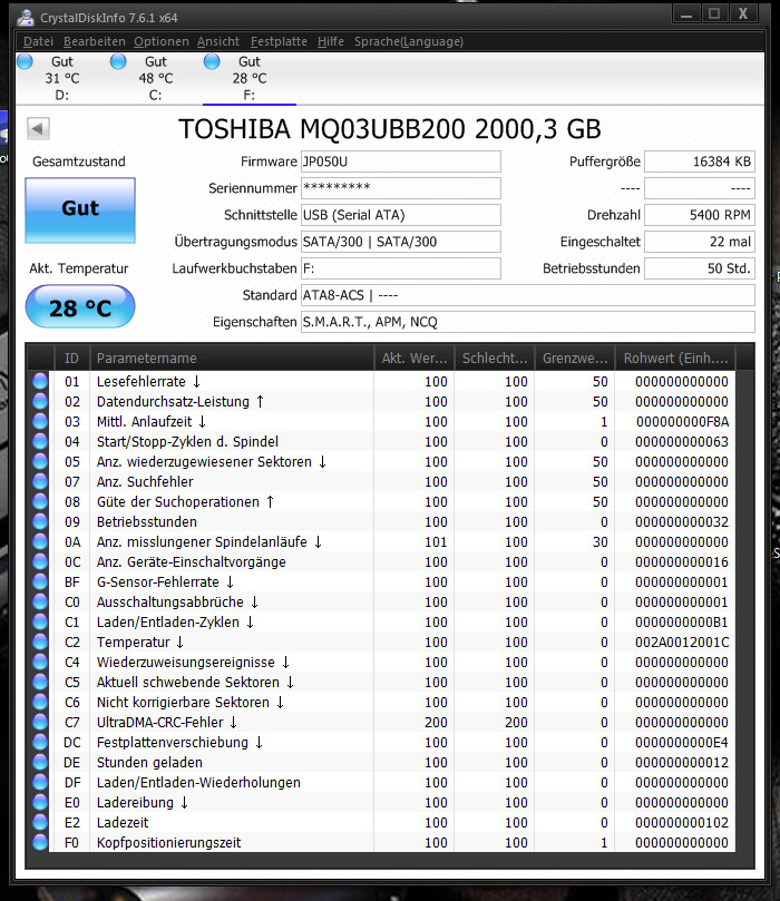

hi
ich hab hier eine TOSHIBA CANVIO (2,5 Zoll mit 2TB). Ich hab sie vor ca. 2-3 jahren gekauft als "reserve" für Notfälle
(evtl. Daten retten von anderen Festplatten)... ...dementsprechendist sie ziemlich unbenutzt...
Könnte jmd. einen blick auf die SMART werte werfen?
_____EDIT____ vor dem auslesen der SMART werte habe ich einen oberflächenscan gemacht ("chkdsk F: /f /r"): es gab keine probleme. ___EDIT____
Die Werte sehen gut aus.

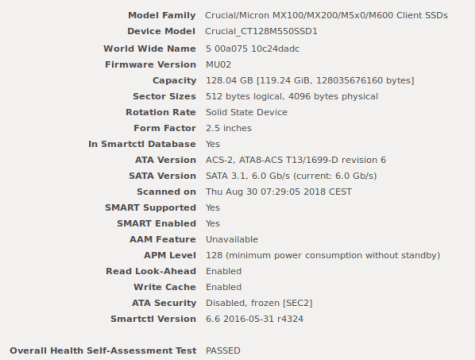

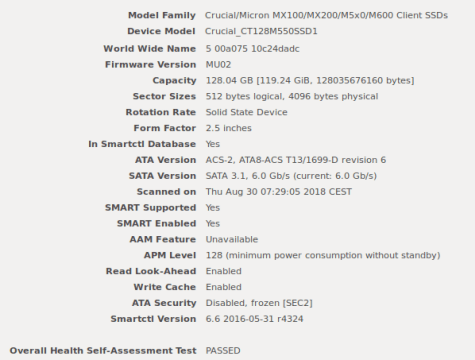

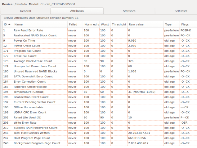

ich würde mich über eine Bewertung meiner SSD freuen.
Gemessen mit GSmartControl auf Ubuntu 18.04.
Model: Crucial M550 128GB (in der Regel zu 30% voll)
Alter: 4 Jahre
Meinen eigenen Recherchen nach kann ich keine problematischen Werte erkennen.
Damit ich die Werte in Zukunft selbst beurteilen kann,
würde ich mich über eine Begründung der Bewertung sehr freuen.
Danke!
Reaktionen: mastaqz

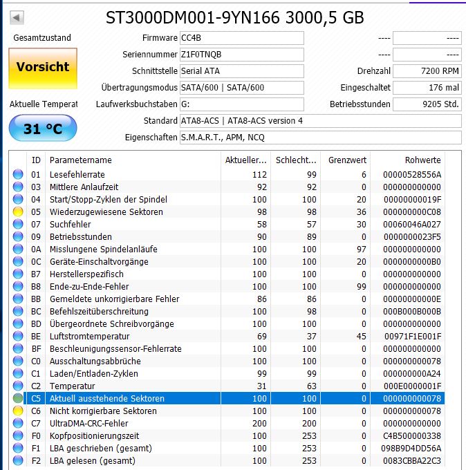

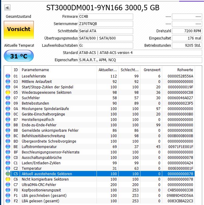

Hz,
habe eine "Vorsicht" Meldung. Bräuchte die Platte noch für Sicherungen, d.h. würde diese noch rund 4-5x komplett neu beschreiben. Ist davon abzuraten?
vg
Alex
mastaqz, da sieht alles gut aus, die NANDs haben noch 90% der spezifizierten P/E Zyklen übrig.
Gefaehrte72, die Platte hat schon einige wiederzugeweisene Sektoren und einige sind schwebenden, da passen also die Daten nicht zur ECC dahinter. Die Platte wurden offenbar im Dauerbetrieb eingesetzt, die ist aber als einfache und extrem kostenoptimierte Desktopplatten nur für 2400 Power-On-Hours pro Jahr und die Nutzung als einzige HDDs im Gehäuse gedacht. Auch als Sicherung würde ich sie nur als Zweit-Backup nehmen und dann muss sie in ein USB Gehäuse und nur angeschlossen werden, wenn das Backup Erstellt, Geprüft und Aktualisiert wird und den Rest der Zeit sicher verwahrt im Schrankt liegen.

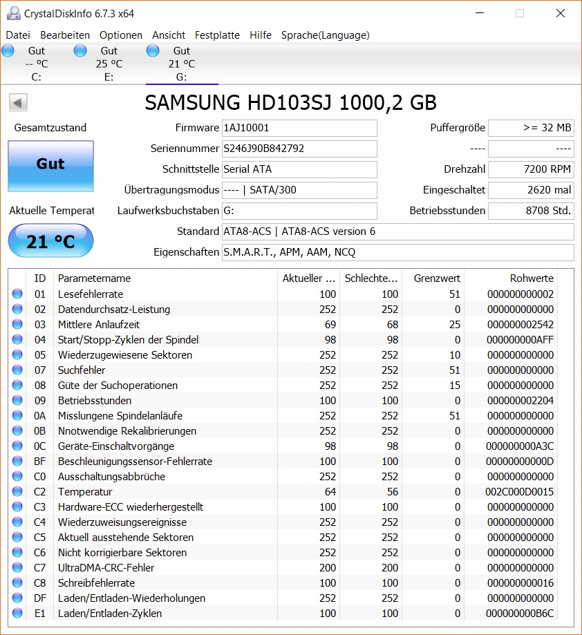

mir ist gerade aufgefallen, das meine "alte" interne Festplatte mittlerweile ~7 Jahre alt sein dürfte :D
aber bisher nichts auffälliges von den SMART-Werten her (mMn.) und auch keine auffälligen Geräusche.
ich werde später mal die SMART-Werte posten, vielleicht hab ich ja doch was übersehen
EDIT:
ja, gekauft wurde die Festplatte September 2011
und so sehen die SMART-Werte aus:
Es gibt ein paar Lese- und Schreibfehler, aber der G-Sensor hat auch einige zu harte Stöße oder Vibrationen im Betrieb registriert, die können also eventuell auch daher kommen. Vom Alter her hat sie die Nutzungsdauer hinter sich und es ist daher ganz besonders darauf zu achten von allen wichtigen Daten immer ein Backup zu haben.
