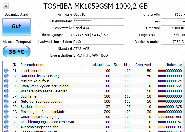

Das ist bei Seagate Platten normal, denn bei Seagate HDDs sind die Rohwerte der Attribute Seek Error Rate, Raw Read Error Rate und Hardware ECC Recovered nicht einfache Zählerstände der Fehler, sondern enthalten die Fehlerzähler nur in den 2 höchsten Bytes (die linken 4 Stellen bei hexadezimaler Anzeige der Rohwert in CrystalDiskInfo) und die rechten 8 Stellen (4 Byte) sind der Zähler der Vorgänge dar. Die Ermittlung der Aktuellen Werte funktioniert mehr oder weniger für diese Attribute nach dieser Formel für die Suchfehler:kadney schrieb:Die Werte für ID 01 und 07 sehen mir ziemlich hoch aus.
Bei 09 könnten das die Bruchteile der Stunden sein, da müsste man die Werte nach einigen Minuten mal F5 drücke und schauen wie die Werte sich geändert haben. C4 ist komisch, wieso soll es Wiederzuweisungsevent geben, wenn es keine Wiederzugewiesenen Sektoren gibt? Ich denke der zeigt die Kopf-Load Hours an, an die Zeit in der die Köpfe auch auf dem Platter und nicht geparkt waren.kadney schrieb:wieso bei einigen Werten an den ersten Stellen Ziffern stehen, etwa bei C4 (92470000000D) oder auch 09 (DA390000000F)
Was natürlich total widersinnig ist, denn damit bekommt man nur sehr hohe Werte angezeigt aus denen man noch viel weniger ablesen kann.HerrAbisZ schrieb:In den Optionen - erweiterten Optionen - Rohwert auf 10[DEC] umstellen.

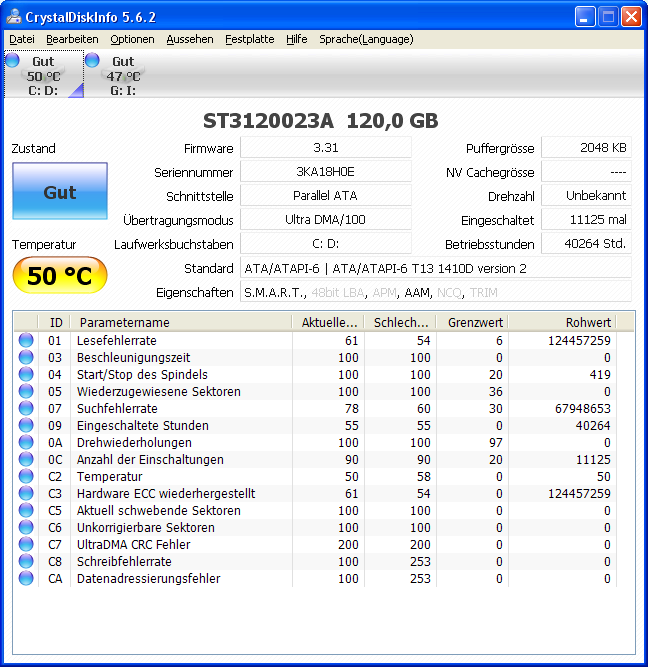

Na ja bei 40.264 Stunden würde ich eh sagen die HDD sollte mal ausgewechselt werden
Gibt ja mittlerweile schon günstige 120 bzw. 128 oder 250 bzw. 256 GB SSDs.
So würde ich das nicht sehen. Das gilt jetzt nicht für dich, sondern im Allgemeinen.wesch2000 schrieb:ja, der steigt bei jedem systemstart und cdi hat ja auch nichts zu meckern.
CDI ist kein Wundermittel, was den Festplatten-Status absolut korrekt einstufen kann.
Ich habe eine Festplatte mit über 1400 kaputten Sektoren. Ersatzsektoren gibt es keine mehr und trotzdem ist die Festplatte "gut".
Guckt lieber auf jeden Wert einzeln und erörtert anhand dessen, ob die Festplatte einen guten Status hat oder nicht statt einfach nur abzulesen, ob "gut" oder "warnung".
