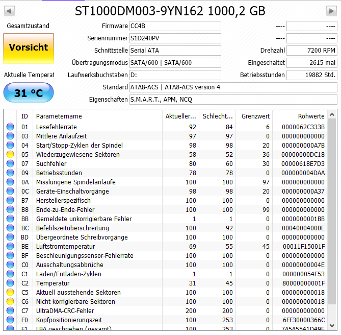

ich habe die Vermutung, dass sich meine Festplatte gerade am verabschieden ist, sicher bin ich mir allerdings nicht und deswegen wollte ich euch mal fragen.
Es geht hierbei um meine 1TB Systemplatte. Beim Systemstart führte Windows selbst das chkdsk aus und meldete hier bereits einige Probleme. Nachdem das System gestartet ist, merkte ich, dass Steam unter anderem 10 Minuten zum starten benötigte. Das machte mich schon etwas stutzig. Andere Programme, die auch darauf installiert waren benötigten ebenfalls lange. Es kommt mir auch so vor, dass die Zugriffszeit auf die Festplatte deutlich zugenommen hat.
Also lud ich mir CrystalDiskInfo runter, um zu schauen was dieses Tool für die Platte ausgibt (siehe Anhang).
Kopieren und verschieben von Dateien dauerte auch ewig.
Hoffe ihr könnt mir helfen.
Danke und Gruß
So sieht es aus, aber bedenken das es eine einfache Desktopplatte ist und die sind nur für 2400 Power-On-Hours pro Jahr und eine Nutzungsdauer von 5 Jahren ausgelegt. Deine hat schon mehr Betriebsstunden runter als in über 8 Jahren der vorgesehen Nutzung anfallen sollten und damit ihr Soll mehr als erfüllt. Wenn sie noch nicht so alt ist, solltest Du beim Ersatz auf eine Platte mit Zulassung für den Dauerbetrieb zurückgreifen, die dürften auch dann ihre 5 Jahre Nutzungsdauer erleben, wenn der Rechner pro Tag viel länger als etwa 7 Stunden läuft. Denke auch immer daran ein ordentliches Backup aller Daten zu haben die Du nicht verlieren willst!
