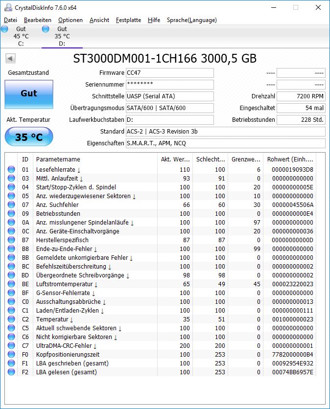

3 TB Seagate lag 1 Jahr im Schrank (ich weiß dass es zu lang ist).
Es ist nur die Sicherung vom NAS drauf wovon es noch 2 gibt, also Daten nicht wichtig.
Dateisystem wird nun nach 1. Jahr als RAW erkannt. BIOS braucht ewig zum Boot wenn die Platte dran hängt.
Seatools zeigt keine Fehler an. Garantie ist wahrscheinlich um.
Ich würde die jetzt formatieren und mit f3 (f3 - Fight Flash Fraud) testen und bei erfolg weiter als Backup einsetzen?
Die Werte sind in Ordnung, der eine Ultra-DMA CRC Fehler dürfte alt sein, allenfalls wäre er ein Hinweis das die Platte nicht mehr ordentlich im Gehäuse und damit auf der Steckerleiste sitzt. Schau also mal ob der Rohwert vom Attribut C7 steigt. Wie sich ein Jahr Lagerung auswirkt, sieht man aber meist nicht sofort, sondern erst nach einiger Zeit.

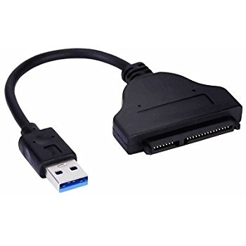

Samsung hatte mir bei der SSD freundlicherweise einen Adapter für den externen Anschluss an USB 3.0 mitgeliefert (bzw habe ich bewusst das "Kit" bestellt) - Zeigt mir aber nichts an. Nun weiß ich aber auch nicht wie zuverlässig das Teil ist, bzw die Platte noch zusätzlich Strom durch IDE braucht o.ä...
Strom gibt es nicht über IDE oder SATA, sondern nur über die Stromanschlüsse und der Adapter für die SSD liefert nur 5V.

Eh.. okay jetzt bin ich etwas verwirrt. Da sagst du was, über den Adapter wird ebenfalls der SATA-Stromanschluss versorgt (USB 3.0 -> SATA + SATA Strom). Der ist ja für den externen Gebrauch gedacht. Da hatte ich selber einen Denkfehler...
Vielleicht braucht der noch einen Treiber oder so?
Windows 10, er meldet da ist neue Hardware, aber im Explorer Laufwerk ausgegraut (halbtransparent) und beim verbinden der Platte passiert nichts.
Der hier ist es:
Da habe ich die 3.5' einfach angeschlossen und dachte da müsste was kommen..
Bei einer 2,5 würde dein Adapter reichen, dafür liefert USB 3.0 ausreichend Strom, nicht aber bei 3,5.
Also muss generell doch der Molex zusätzlich ran?
Weil mehr Stecker haben wir da nicht mehr..
Oder du nutzt ein externes Gehäuse oder Anschluss, welcher zusätzlich Strom über ein NT liefert.

Ja.. lese gerade, geht wohl nur über USB-Type-C Steckverbindungen, dachte 12 könnten bereits die A. Wurde ja immer Werbung für die C gemacht die könnten viel mehr. Die sollten sich mal längerfristig auf USB Typ C für alles an externer Hardware einigen.
Zum Glück habe ich hier noch mein altes Externes Gehäuse, - mit zusätzlichen Stromstecker, keine Ahnung, war bisher nie wirklich aufgefallen. Jedenfalls, sie läuft, Daten scheinen okay, hört sich nur sehr knusprig an, aber im normalen Festplatten Rahmen.
Das wäre in diesem Fall eine Möglichkeit, da diese Platte ja noch den Molex Anschluss hat, aber die sollte dann auf jeden Fall an einer USB Buchse des gleichen Rechners hängen um Probleme mit unterschiedlichen Massepotentialen zu vermeiden.
