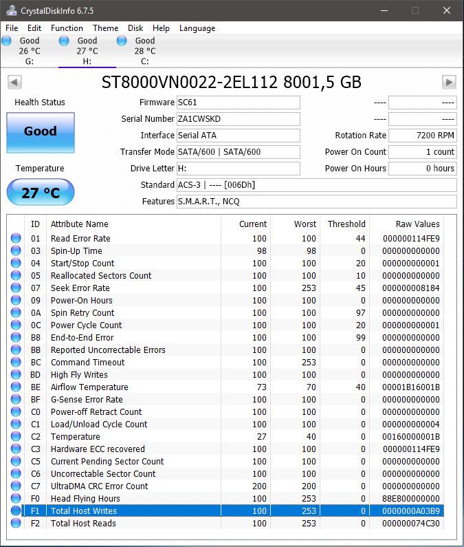

Nein, die Anzahl steht im Rohwert (0x9F = 159), der Grenzwert bezieht sich aber nicht auf den Rohwert, sondern auf den Aktuellen Wert und der ist eine Interpretation des Controllers aus dem Rohwert und ggf. weiteren Daten. Der Schlechteste Wert sollte der niedrigste Wert sein den der Aktuelle Wert je erreicht hatte und beide sollte nicht auf oder unter den Grenzwert sinken.HerrAbisZ schrieb:Die Anzahl der wieder zugewiesenen Sektoren (159) hat den Grenzwert (140) überschritten

Die Einheit ist LBA, 0x0A03B9 = 656313 LBAs zu je 512 Byte = 336MB und Du hast sie je selbst schon formatiert, da sie ja einen Laufwerksbuchstaben hat, die Daten wurden also sehr wahrscheinlich beim Schnellformat geschrieben, denn schau Dir mal unter den Eigenschaften von H: an wie viele Bytes dort nun von den Metadaten (bei NTFS werden diese als Dateien in Spare abgelegt) belegt sind.

Danke für die Information!
Das Umrechnen in eine Dezimalzahl hatte noch geklappt, aber dann wusste ich nicht weiter. Wäre ich auf die richtige Einheit gekommen, hätte sich die Frage auch von selbst erledigt.
Dann ist erstmal alles klar. Die Platte wird jetzt mit h2test vollgeschrieben und geprüft und nach 2 bis 3 Wiederholungen ins System eingegliedert, sofern nicht plötzlich viele unbrauchbare Sektoren auftauchen.
Dann achte darauf ein paar Hundert MB bis 1GB weniger anzugeben als h2testw vorschlägt, denn die Metadaten wachsen beim Beschreiben und werden bei so großen Volumen dann größer als heise damals vorhergesagt hatte, denn h2testw ist ja schon alt und war für Speichermedien wie USB Stick und Speicherkarten gedacht. Wenn man die Voreinstellung übernimmt, kann es zu einem Fehler am Ende des Schreibvorgangs kommen, weil der Platz angegangen ist, was dann aber eben kein Fehler der Platte ist.
