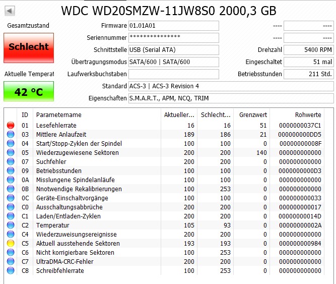

Moin,
gestern abend die HD an den TV angeschlossen um nen Film zu schauen, ging aber nicht bzw sehr langsam beim Laden, oder geruckelt.
Jetzt hab ich sie überprüft, im PC funkt. die Videos ohne Probleme.
Rechte Maus -> Eigenschaften -> Tools -> Fehlerüberprüfung: keine gefunden!
Dann bei CDI folgendes entdeckt:
Wie soll's nun weiter gehen, ist die noch zu retten.....kaputt? Wär dankbar für die Hilfe!
@kampion
Dir ist etwas ähnliches passiert wie im Beitrag #5447. Allerdings sind es bei dir deutlich mehr Sektoren die Probleme machen und zwar 2436.
Daher ein:
chkdsk /R /B G:
ausführen oder die Daten auf eine andere Plate legen und komplett formatieren sprich keine schnell Formatirung.
Reaktionen: kampion
@kampion
Ich hab die letze Woche erst ein paar 1 TB 2,5" HDDs formatiert und die waren bei ~8 Stunden (USB 2) je nach Anbindung sage ich also mal zwischen 8-16 Stunden. Die 500h sind denke ich nur ein Platzhalter, warte mal ein paar Min ab dann sollte sich das normalisieren.
Reaktionen: kampion
Die hat 0x0984 = 2436 schwebende Sektoren. Schwebende Sektoren sind Sektoren deren Daten nicht mehr zur ECC passen die hinter jedem Sektor steht und mit deren Hilfe auch nicht mehr korrigiert werden können. Da die korrekten Daten nicht mehr feststellbar sind, gibt die Platte statt falscher Daten einen Lesefehler als Antwort wenn man versucht diese zu lesen. Das kann auch anderen Gründe als defekte Oberflächen haben, z.B. einen Stromausfall während eines Schreibvorgang der dazu führt, dass eben nicht die ganze Daten plus der neuen ECC geschrieben wurden oder wegen eines Stoßes oder Vibrationen ist der Kopf beim Schreiben aus der Spur gekommen und hat Daten auf der Nachbarspur überschrieben. Auch arbeiten HDDs nicht 100%ig und die Hersteller geben die Fehlerhäufigkeit auch in Form der UBER an, wobei eine UBER von 1:10^14 bedeutet, dass je 10^14 gelesener Bits was etwa 12TB gelesener Daten entspricht, ein Lesefehler und damit schwebender Sektor im Rahmen der Erwartungen liegt.
Die Controller merken sich die schwebenden Sektoren und prüfen die Daten nach dem erneuten Schreiben auf diese Sektoren, dann verschwinden diese einfach oder werden eben durch Reservesektoren ersetzt.
Bei CHKDSK wird versucht alle Sektoren noch zu lesen, daher dauert es so lange, denn die Platte versucht durch wiederholtes Lesen die Daten doch noch korrekt zu lesen. Wenn Du bei CrystalDiskInfo mal F5 zum Neueinlesen der Wert drückst, dann dürfte der Rohwert vom Attribut C5 noch gestiegen sein, es also noch viel mehr Sektoren geben die nicht mehr lesbar sind.

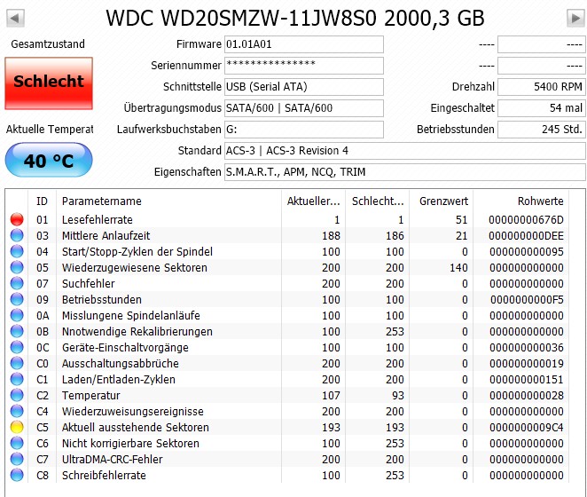

Jetzt wollte ich doch ein paar Videos retten bevor ich formatiere, aber nicht alle lassen sich verschieben. Einige Videos verschieben sich normal, manchmal kommt ne Meldung zum überspringen, selten hängt sich das ganze minutenlang auf. Hab gestern nochmal chkdsk gestartet, aber es blieb dann bei 12% stehen und war so über 3h ohne Fortschritt. Gibt es eine Möglichkeit bzw ein anderes Tool, dass es reparieren kann? Komischerweise zeigt "Prüfen" bei Tools keine Fehler an.
CDI sieht i.M. so aus:
Wenn Teildateien von einem Film nun in den schwebenden Sektoren sind, bleibt es eben hängen
Nimm halt mal die nachfolgenden Dateien zum Sichern.
HDD Reg., Victoria (nur unter XP, oder auf der HBCD), langsame Formatierung oder eben Post# 5477 (extended Test) kann eventuell helfen ?
