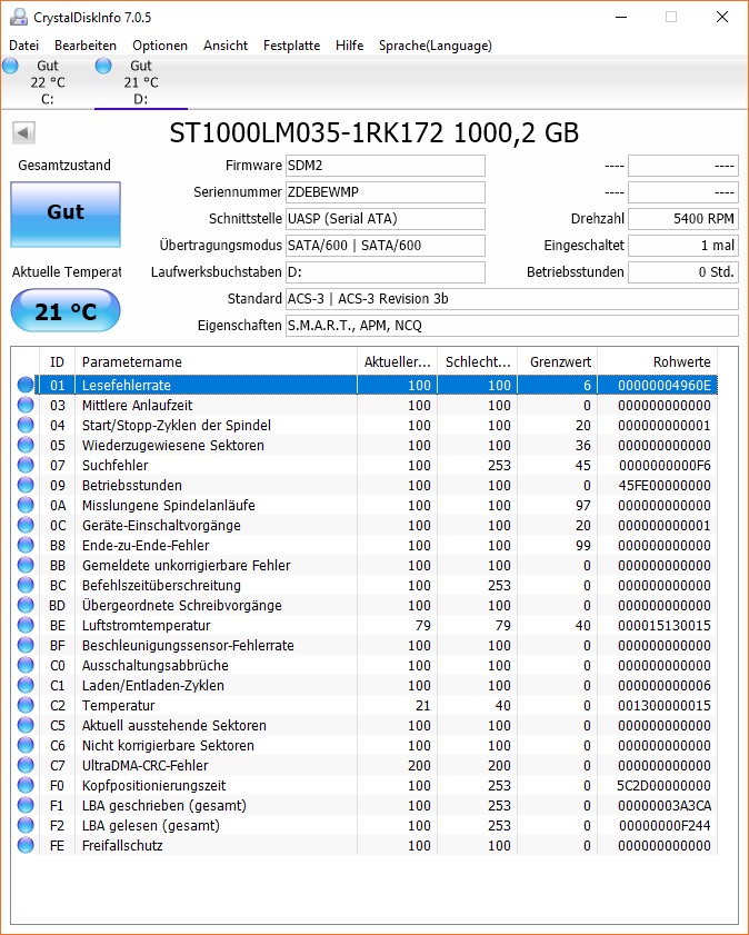

kampion schrieb:
ist dicker als die vorherige. Weißt du evtl. warum?
Vielleicht eine andere Serien? Bei WD ist es schon schwer genug an ausführliche Daten zu den Laufwerken zu kommen, bei diesen USB Platten ist es so gut wie unmöglich. Google mal nach wd20nmvw und schau was Du da findest, da ist nicht viel mit anzufangen, aber immerhin habe ich drei Bilder mit unterschiedlichen Etiketten gefunden, bei einem war nur schwarz weiß, bei den anderen oben und unten etwas grün bzw. blau mit drauf dazu passend auch WD Green bzw. WD Blue aufgedruckt. Es gibt also auch von der offensichtlich unterschiedliche Serien, nur unterscheidet WD diese, anderes als bei Seagate üblich, nicht immer mit einer anderen Produktnummer.
kampion schrieb:
CDM gerichtet, sind da die Werte nicht zu niedrig?
Was erwartest Du von einer 2.5" USB Platte die vor allem auf Energiesparen ausgelegt ist und daher auch nur 5400rpm hat, vielleicht sogar noch ein paar weniger?

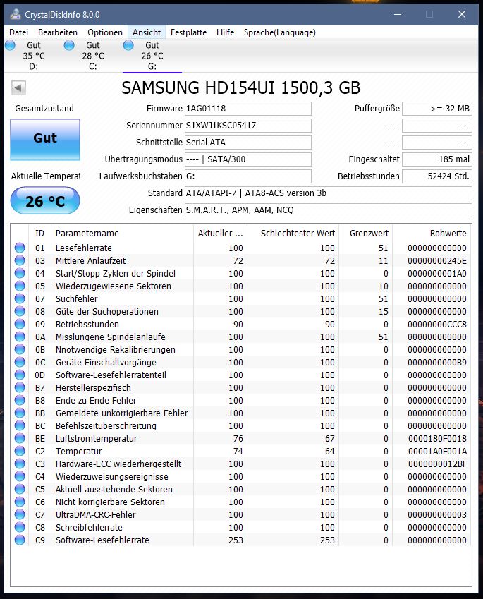

Andererseits kostet eine gute 1TB SSD wie die MX500 keine 120€ mehr und HDDs (oder SSHDs) haben in Notebooks die wirklich mobil genutzt werden, oft durch Stöße Schaden genommen.
Danke für deine Antwort, @Holt, auch wenn ich wahrscheinlich im falschen Thread gelandet bin, wie mir gerade erst auffällt.
Hoffe, der Screenshot ist so in Ordnung:
Der G-Sensor hat 0x01BD = 445 mal zu harte Stöße oder Vibrationen im Betrieb erkennt, im ausgeschaltetem Zustand kann Platte sie ja nicht registrieren. Dafür ist der Zustand gut. HDDs sind wie Boxer, die können oft auch viele Schläge einstecken, manchmal reicht aber der erste oder zweite Schlag um sie auf die Bretter zu schicken, je nachdem wie hart und aus welcher Richtung er kommt. Die hier kann man aber durchaus noch weiter verwenden. Von allen wichtigen Daten sollte man wie immer ein ordentliches Backup haben, egal wo diese auch stehen mögen.

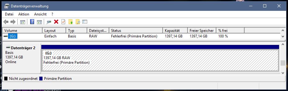

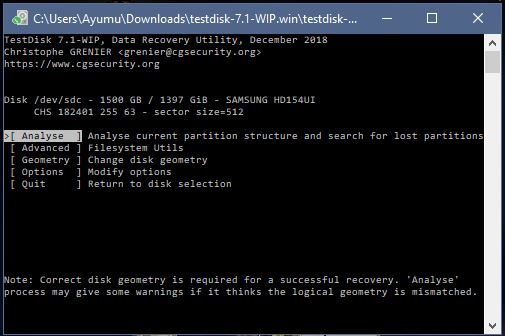

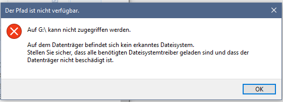

Huhu~ Ich hoffe mal, dass ich hier mit meinem Problem richtig bin - ich war mir nicht sicher, ob ich deshalb einen eigenen Thread aufmachen sollte. Wenn das besser wäre, kann ich dies natürlich tun. :)
Meine HDD liegt im RAW-Format vor und ich habe im Windows-Explorer keinen Zugriff auf die Daten.
Die Festplatte war per USB->SATA-Controller an den Computer angeschlossen, um einige Daten zu kopieren.
Als ich nach einem Kopiervorgang versuchte, eine Datei zu löschen, schien sich die Platte aufzuhängen (lediglich im Explorer, ungewohnte Geräusche gab es dabei nicht), das Ordner-Fenster schloss sich und die Platte verschwand aus dem Windows-Explorer.
Nach einem PC-Neustart tauchte sie wieder auf, allerdings möchte Windows sie seitdem formatieren und meldet, dass kein Dateisystem erkannt werden kann.
Die Festplatte wurde nicht während des Computer-Betriebs getrennt und es gab keinen Stromausfall oder sonstige äußere Einwirkungen, die sie beschädigt haben könnten. Backups existieren leider nur von einigen Ordnern.
Wir haben sofort einen Klon der Platte erstellt, um bei einem kompletten Ableben nicht mit leeren Händen dazustehen.
Von diesem Klon war es mir auch möglich, mit Photorec zumindest die wichtigsten Fotos zu retten. So weit ich es im Moment überblicken kann, wurden diese ohne Fehler wiederhergestellt.

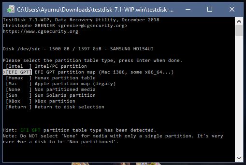

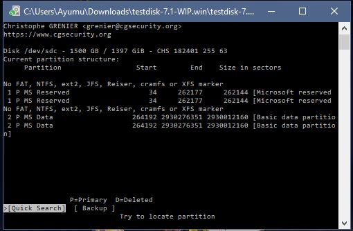

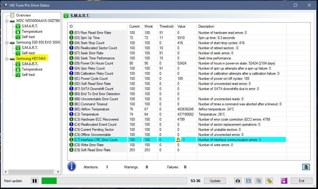

Die Original-Festplatte wurde nun direkt auf dem internen SATA-Port angeschlossen und in den folgenden Programmen angesehen:
Datenträgerverwaltung: (eigentlich sind gut 800GB auf der Platte)

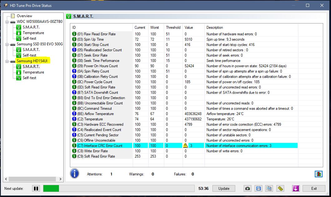

CrystalDiskInfo & HD Tune:

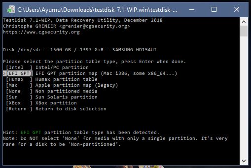

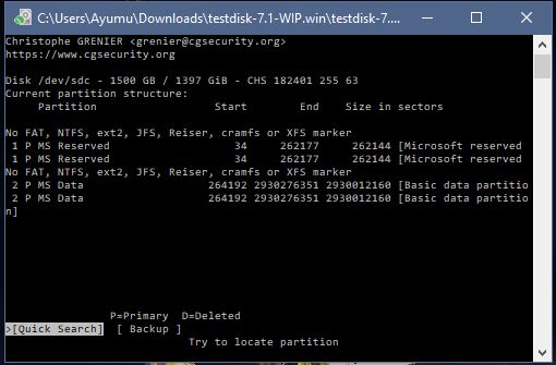

TestDisk:
Seht ihr Chancen, die Dateien inklusive Ordnerstruktur wiederherzustellen? Welche Schritte würdet ihr als Nächstes vorschlagen?
Alles in einem Ordner und ohne ursprüngliche Dateinamen wiederherzustellen - sofern möglich - würde leider in einem absoluten Chaos enden, dem ich vermutlich nicht Herr werden kann.
